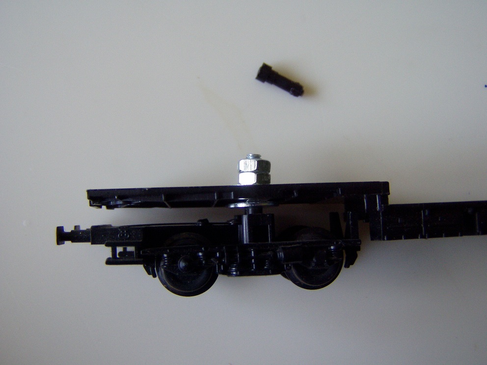

Příspěvekod Tomáš » stř 18 dub, 2012 8:57 am
Tak jsem testoval :
Koupil jsem šroubky M3 s metrickým závitem a zapuštěnou hlavou délky 5kusů 16mm a 5kusů 20mm,několik podložek a matíček po 10kusech.Za toto jsem zaplatil neuvěřitelné 3kč. :lol: Nepodařilo se mi sehnat mosaz,takže klasika..zinek?..Snad by to vadit nemuselo.
Doma jsem našel dva typy podvozků.Jeden asi Zeuke,druhý už BTTB.Byl bych rád kdyby mohl někdo nafotit všechny typy co se dělaly.Já si nejsem jist.Zeuke měl "pevné zpřáhlo" a z podvozku trčel vzhůru malej plíšek.Bohužel se mi nepovedlo plíšek demontovat,abych mohl protáhnout šroubek.Navíc to pevné staré spřáhlo Zeuke...nic nebudu to řešit,asi to fakt nemá cenu.Řekl bych,že jde o nejstarší typ.
Druhý typ..asi BTTB (spřáhlo na strunu)..byl na první pohled modernější.Z podvozku trčel čep..(na obr vidět) ale protože měl zlomenou jednu nožku vypadl ven.Místo čepu jsem tedy protáhl šroubek. VYHOVOVAT BUDE TEN 20mm. 16mm už je dost krátký.Hlava ve spodku pěkně lícuje,jako kdyby tam měla být.Pak už to je jednoduchý.Nasadit podložku,protáhnout rámem vozu.Další podložka,matička.Nechal jsem tam rozumnou vůli a dotáhl další "kontra matkou". Hotovo,funguje to ..
Cena za jeden podvozek 00 nic
