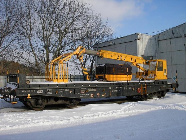

Zdravím kolegové modeláři.Chtěl bych si postavit jeřáb ŽDJ 5/3 na nákladním voze Sps.
Nemáte někdo nějaký výkres,podklady ke stavbě?
Díky Petr

Já jsem sehnal na burze tenhle kousek:
http://jefftt.rajce.idnes.cz/Kolejiste_ ... 0_2334.jpg
stál něco okolo 400,- Kč. Jinak co jsem koukal cca. před rokem tak už byl i stím košem a v černé barvě. Jinak kouknu po fotkách - někde jsem ho měl nafocený.

Co se týká nástavby (jeřáb), to by měl být autojeřáb AD080, takže něco k rozměrům by na sehnání mělo být ?! Jestli jsi v TT, pak stavebničku autojeřábu - na PV3S - dělá AP modely Pavlas, z toho bys mohl vyjít, nemusel bys nic složitě vyměřovat, řezat, lepit ....
PS : dodatečně jsem si všimnul, že jsi měl aktivní vlákno "kolejiště H0", takže stavebnice AP Pavlas padá :wink: Ale v 1:87 je výrobcem (stavebnice i hotovka) autojeřábu AD080 f. ICAR !
v H0 je parádní článek o stavbě (podobného) jeřábu tady ... http://vytopna.hekttor.biz/view.php?naz ... 2011090001 .... ze stavebniček jeřábů, koupených na burze Praha :!:

Ahoj,díky za prima tipy i odkaz,z těch plánků snad něco spáchám....dělám v TT ,to kolejiště HO mě zajímalo čistě z nostalgie,rád jsem do DTM chodil....

Tady odkaz na foto uvedeného jeřábu co stává u nás v Nymburce.
http://jefftt.rajce.idnes.cz/jerab_zdj_5_3

Včera jsem náhodou našel toto:
Možná ti to pomůže (na odkazech je obrázek v plné velikosti)
http://kmm.hys.cz/ds/img.jpg
http://kmm.hys.cz/ds/img_0001.jpg
http://kmm.hys.cz/ds/img_0002.jpg
http://kmm.hys.cz/ds/img_0003.jpg

Díky všem za snahu,podařilo se mi koupit nabarvený odlitek od Martina Dvořáčka z Peček.Zbývá někam zajet a poměřit si koš,bednu agregátu a bednu na nářadí..... a může se začít stavět :!:
