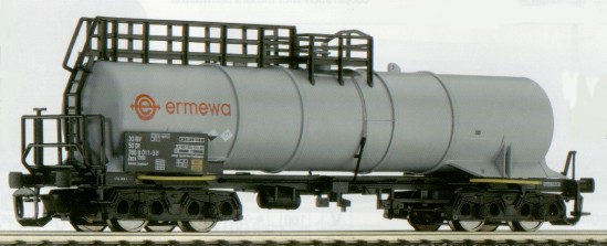

chtěl bych se vás zkušenějších zeptat, jak se dobrat moderních kotlových čtyřosých vozů pro TT v V/VI. epoše.
Jak jsem pátral, tak Tilligovy "Uahs" neboli Zacs neodpovídají snad skoro ničemu, co jezdí, nejbližší kolega je zde: http://www.goederenwagens.nl/gallery3/i ... nerWeg_018 (jinak ty stránky jsou slušná galerie!), přesto si říkám, zda tento model nepřekopat na něco existujícího a u nás jezdícího, a teď myslím i počet "obručí" na kotli, tvar zábradlí apod. V současnosti prodávaný model vozu (viz třeba zde: http://tinyurl.com/7r5poeu) je skoro jak "Startka" (byť za celou cenu), tak by aspoň nebyla moc práce s odstraňováním starého nátěru :lol:
Napadají mne ještě Lorenzovy Zacns (http://www.lorenz-modellbahn.de/Bilder_large/33159.jpg), ale raději bych vozy o něco kratší, aby na menším kolejišti vypadaly věrněji. Ovšem zase toto: http://www.masinky.cz/produkt/11304-TT- ... /index.htm mít nemusím :shock:
Máte-li prosím někdo tip, co ten Tilligův vůz představuje, nebo kde sehnat (aspoň základ) pro lepší, budu rád, díky.

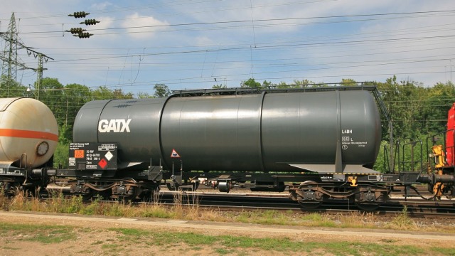

Tak si i odpovím - Tilligův model je blbě. Našel jsem stejný vůz, jen s číslem o 2 vedle a několik dalších s čísly "okolo" a mají jen dvě vystouplé obruče. Taky chybí držáky přívodních potrubí pod vozem, které jsou přivařené na kotli, a kotvičky mají být na opačném konci vozu (blíž plošině) - to jen z toho, co je vidět hned.
Tyto vozy jezdí dnes jako řada Zas u DB, VTG a GATX, číslo na modelu Tilliga je OK.
Viz foto zde: http://www.goederenwagens.nl/gallery3/i ... dTrain_016 a to v odkazu výše,
celá galerie pak zde: http://www.goederenwagens.nl/gallery3/i ... Zas?page=3
Tož tak.

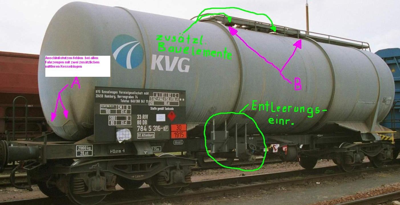

Příspěvekod mnitka » stř 15 úno, 2012 2:11 pm

Příspěvekod mnitka » stř 15 úno, 2012 2:22 pm
On totiž model toho kotle bude postaven na pojezdu modelu na obrázku v příloze. Bohužel se všemi kompromisy např. neodpovídající délkou přes nárazníky. Takhle se to dnes dělá :roll:

Příspěvekod Zlámalík » čtv 16 úno, 2012 10:14 pm
Klobouk dolů, co jste našel! Já jsem šel podle řady, ale chyba, heslo je tedy "7845" - rozdílů oproti továrnímu modelu je pak méně, to je pravda - a to s pojezdem bohužel taky. Třeba tvar zábradlí plošiny tomu nasvědčuje. Proč tedy Tillig zvolil jinou řadu, nechápu. Jdu hledat.
Jinak ano - ten vůz je prostě průnikem několika řad, aby uspokojil co nejširší hračkářskou obec :cry:
Díky ještě jednou za info!

Tady jedna "leštěnka" v nových barvách, jen o dvě čísla vedle než ten od kolegy Mnitky. Řešení jsou tedy asi dvě: série 7965 = odbrousit dvě obruče, 7845 = upravit - zvětšit plošinu nahoře. Délka vozu, tvar žebříku, zábradlí plošiny a další detaily se musí upravit vždy.
zdroj: http://www.goederenwagens.nl/gallery3/i ... 10607_0648 (odkaz nefungoval, už jsem ho opravil)
