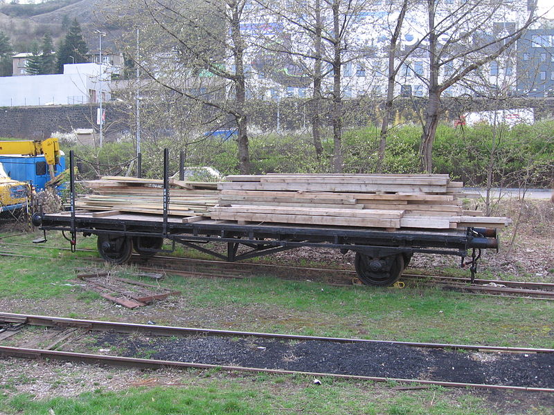

Předělávám nějaký starší vagonky pro který nemám a nebudu mít využití a napadlo mě z nich udělat plošiňáky pro který využití najdu, ale jde mi o to z fotky sem daný mi není jasný to jestli se jedná o brzdící vagon nebo nebržděnej u soukolí nevidím brzdové třmeny...jak to teda je, dík
800px-Ptdr2011smichov1 (1).jpg (176.96 KiB) Zobrazeno 4748 krát

Vůz na fotce (wikipedie, že jo :D ) vypadá očesaně, je bez označení (tabulky sundané), když kouknu na to okolí - podle mně zřejmě nějaký pomocný vůz, možná i mimo ČSD ?! Pokud koukneš na parostroj.net (jiný zdroj pro nákladní vozy nemám) http://www.parostroj.net/katalog/nv/for ... 0&razeni=0 tak tam je uvedeno, jakou brzdnou soustavu vůz měl. I z typáku je vidět, že vůz měl cedulky a brzdové čelisti ( http://www.parostroj.net/katalog/nv/ima ... tdr_10.gif ). Ono zase někdy vycházet jen z jediné fotky taky není ten správný přístup.

Fotka nelže. Ptdr (Otdr) byly s jak bržděné, tak i bez brzd (pouze s průběžným potrubím).

To tedy znamená, že bych ho mohl bez brzd provozovat, já už jsem totiž model takto upravil, původní vagon už měl dvě brzdy ulámané, tak jsem olámal všechny, dělal jsem vůz dá se říct stejně jako na mojett.cz, akorát použitý materiál na prkna je dýha, jinak podvozek taky ze startsetu s tímto rozvorem z produkce BTTB, dělal jsem ho v černém provedení stejně jako na obrázku, doplnil tabulky, ty vyztužení pod vozem sem taky vyrobil, takže se nabízí otázka jak tento vůz připojit, když je bez brždění, kam se dá do soupravy zařadit, na konec?Jinak kdyby to někoho zajímalo, vyměnil jsem plastová dvojkolí za kovová a jako ložiska použil piny z patic na integráče...funguje to perfektně:-)

Jestli podklady nelžou se srovnání zveřejněné fotografie,tak vůz může být postaven i jako Vtd 4-75555.Škoda ,že nemůžu nascenovat staré výkresy na stavbu těchto vozů H0(přepočet do TT pro vás by neměl být problém).Zdroj MODELÁŘ/4_Nákladní vozy ČSD_vysokostěnný Vtd,oplenový Otd,rozvinovací,autoři Ing.Z.Maruna,Z.Matějka,MNO 1966.

TommysTT: Na konec soupravy ho v žádném případě řadit nesmíš. Poslední vůz vlaku musí mít vždy řádně fungující průběžnou brzdu.
