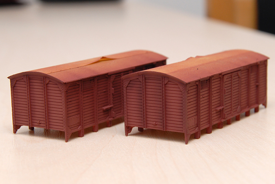

Jo já si to doma předělal na Zetky ČSD...Vagony jsem stříknul hnědočervenou (vagonová ČSD) doplnil obtisk,lehká patina a hotovo.Dají se pochopitelně doplnit i různé leptané prvky..ale to už záleží jen a jen na vkusu.
Tady to mám ve fázi bez obtisků
http://tauvec.rajce.idnes.cz/PATINA/#

Já si také některé nákladní vozy předělal. Některé jsem přestříkal, některým jsem nechal původní nátěr. S obtisky je to podobné. No mrkněte na to.
http://tauvec.rajce.idnes.cz/VOZY_BTTB_-_uprava

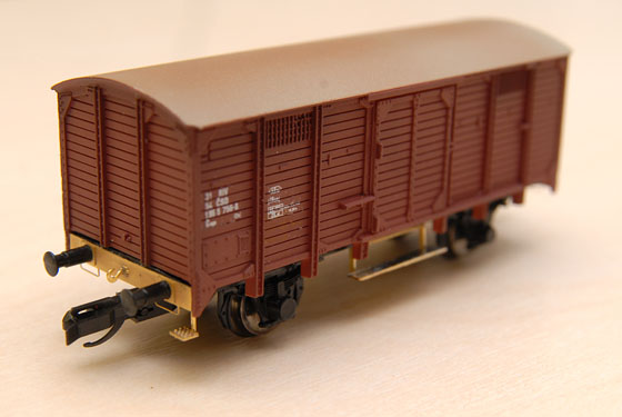

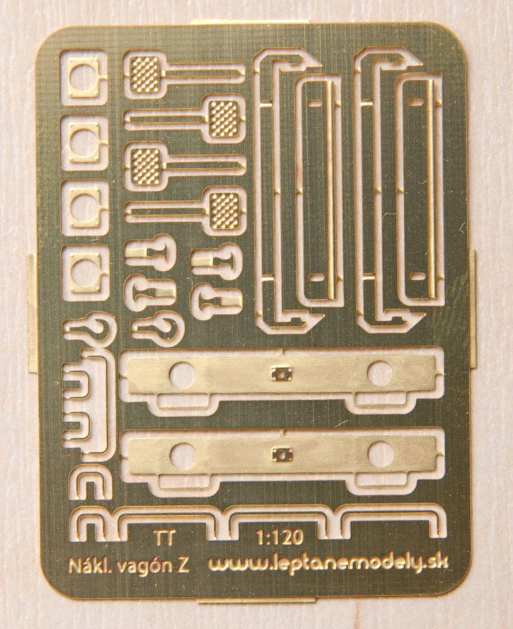

Jednoduchá úprava o par detailov z leptaných dielov.
Pôvodne biele Turbogy prestiekane do hnedočervenej
Spodok doplnený o čelníky, stupačky
a samotný leptík http://leptanemodely.sk/index.php?route ... uct_id=632

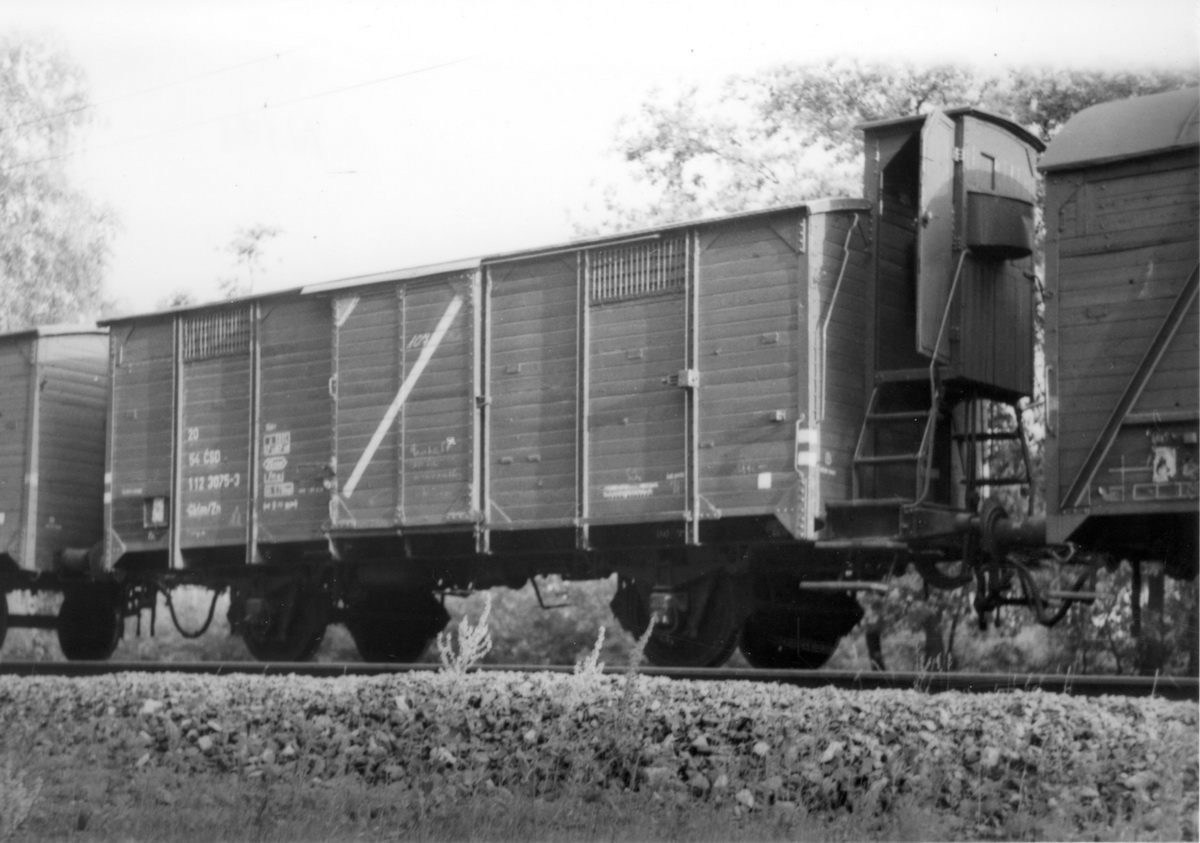

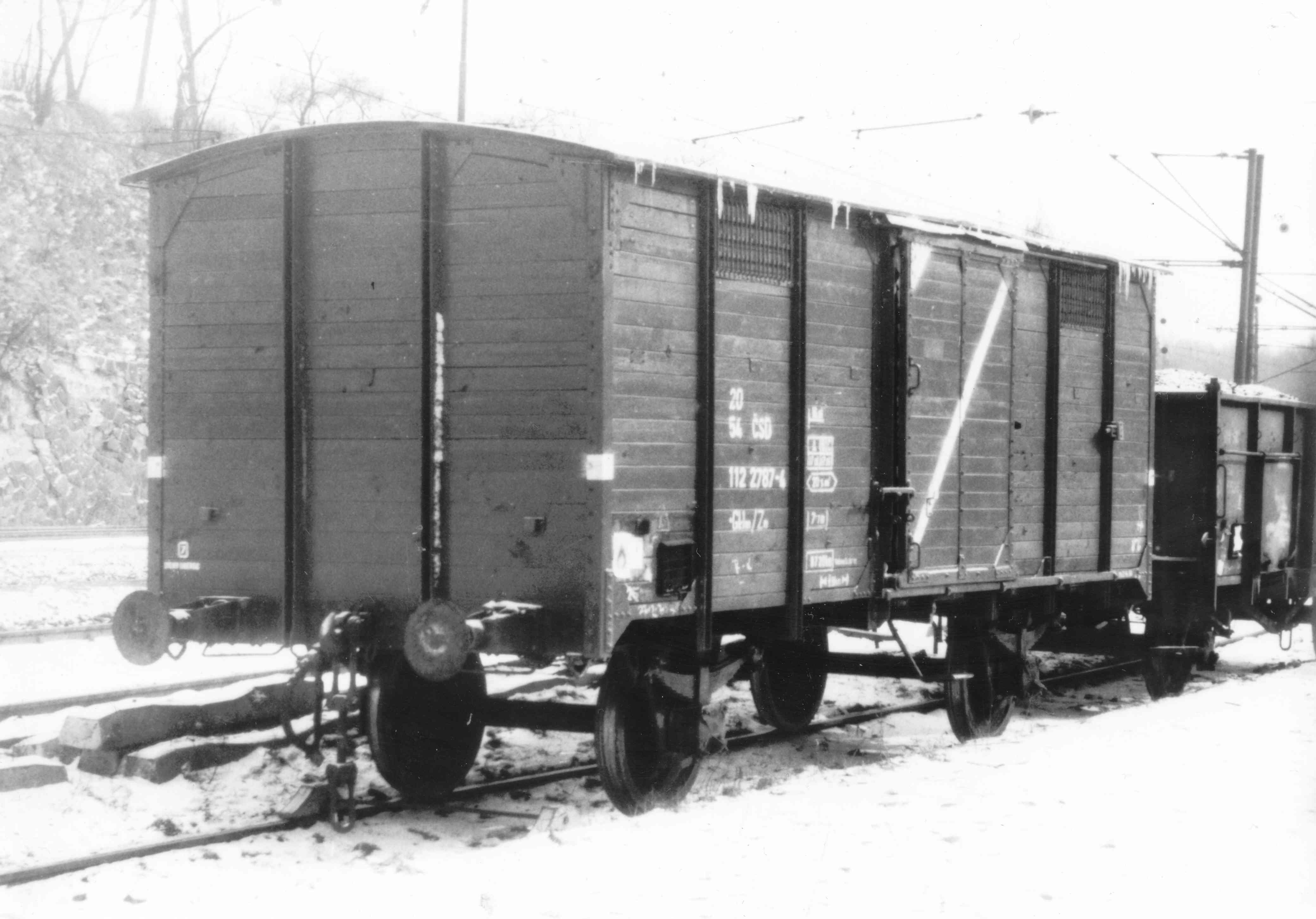

některé detaily na přestavovaných vozech jsou z mého hlediska problémové, když koukám na ten lept - pokud bych chtěl upravit tento vůz podle tehdy provozované většiny viz foto
- je celkem na nic - stupačka pod dveřma je záležitostí vozů hlavně německých vozů, na vozech československé konstrukce byla jen jednoduchá stupačka. Kotvičky na lana - neznám jediný vůz tohoto typu s tímto prvkem - zde se používalo hlavně oko přivařené ke kraji čelníku. Stupačky z tahokovu - víceméně se začaly používat, když tyto vozy v pravidelném provozu dojezdily - tedy stupačka byla dřevěná nebo krablovaný plech.
