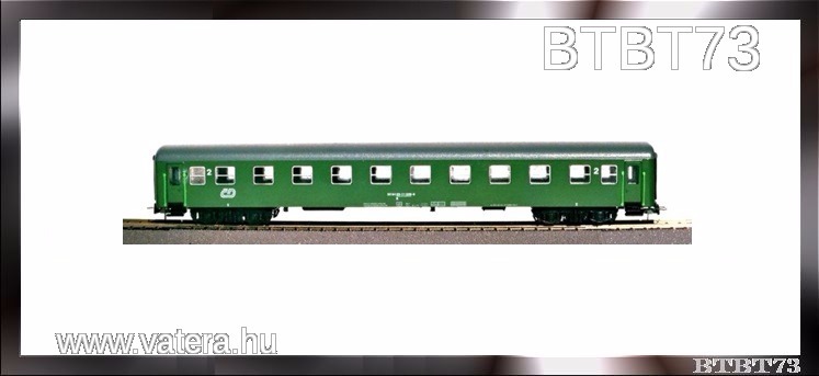

Na maďarské verzi aukra nebo co to je vlastně za web, jsem našel pár aktuálních nabídek těchto vozů, ale velmi mě překvapila tato nabídka:
- https://www.vatera.hu/fuggerth-12473-cd ... HucievRrng
Pro případ že to už nejde otevřít ...
Fuggerth 12473 CD "B" 2.o. osobní vůz, H0
aktuální cena: 7 990 forintů.
( aktuální kurz dle ČNB: 100HUF = 7.9500Kč )
Jediné foto u aukce přikládám.
Jako je to stále ta maďarská verze kasle samozřejmě ale velmi mě překvapilo že to udělali i v této ČD verzi potisku.
Jinak na maďarských webech se dají ještě nějaké sehnat, našel jsem i 2 kusy na Ebay ale zatím se mi nepovedlo zjistit jak to bude s dopravou do ČR, teda spíš jaká bude ochota prodejců, než že by to představovalo problém pro poštu.

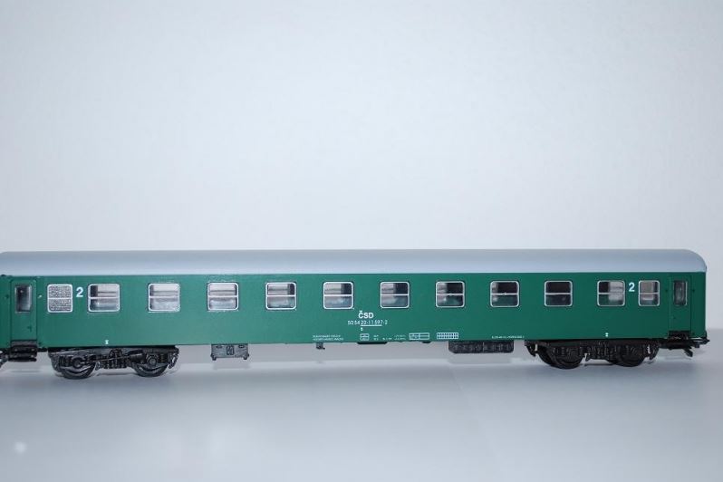

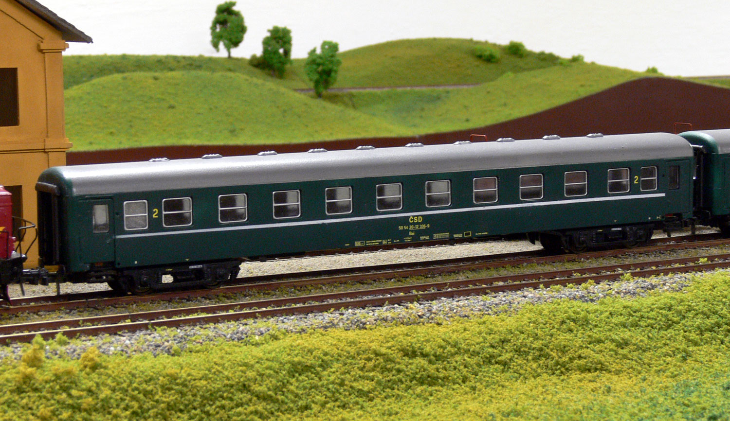

Jak vypadá výsledek přestavby na Bai Smíchov je zde, foto z roku 2006, majitel rkwa, vedle stojí ještě jeden - má bratříčka.
To jen na zvážení zda se do poměrně náročné přestavby pustit (s vidinou, že do roka a do dne.... budou Bai od IGRA). Protože smíchovák to nikdy úplně nebude.

Jo, to znám. O tom jsem uvažoval v jedné z variant.
V čem spočívá přestavba? V nalepení větračů? Ty nemám. Ve výměně podvozků za pensylvánské? Ty mám. V zatmelení děr pro madla? U rkwa bych možná mohl sehnat i obtisky.
A že se za rok objeví opravdické smíchovské Baiky. No, snad to přežiju... Podobnou situaci mám za sebou. Před mnoha lety jsem z jakési "čtvrtstavebnice" vysochal pět kousků sypáků Sas (které považuji za své vrcholné dílo) a den poté, co se poprvé projely po kolejišti, se vyrojily stavebnice od Bramosu a CS trainu. Nebo obráceně, teď nevím. :roll:
