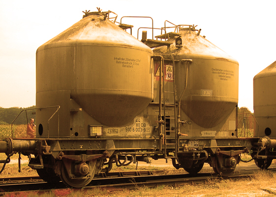

Ahoj mám dotaz jezdilo to u nás vlastně u čsd? Jedná se o tento vůz http://www.modelyvlacku.cz/images/tillig/TI14420.jpg a nemá někdo fotky skutečných vozů díky moc mě google nic nenašel

Ahoj, u ČSD jezdili jako kořistní takovéhle http://www.mdc.sk/katalog-predmet/75/, příp. trojnádobové. Typ tebou odkazovaný ne.

Možná těJardo ovlivnily (?!) modely vozů, které se občas objeví na Aukru ? Kdosi tam nabízi jako by české modely - na typicky německé vozy dává české obtisky a zrovna tyhle vozy Zkzs tam byly označeny mimo realitu jako Rj u ČSD ! Ale podle předchozího příspěvku vidíš, že přece jen Rj (ČSD) a Zkzs (DR) jsou jiné :!:

Dle mého je to fikce !! Ale přiznávám, sám v tom mám zmatek :oops: , co je vlastně vagon řady Rj, protože :
a) jako Rj je třeba zde na Ostramo přestavba vozu na kyselinu
http://ostramo.parostroj.net/clanky/upr ... avy_nv.htm
b) obtisky Jirana uvádí řadu Rj (Uce), což zase je vagon něco na tento způsob (modelář pod nickem railman promine, ale využiju jeho obrázek modelu)
http://www.railman.cz/obrazky/vozpark/n ... 028_01.jpg
c) jako Rj byl třeba i tento nádržkový vagon
http://www.hekttor.biz/images/galerie/307/08.jpg
Vím, jsou to modely, nikoliv reálné skutečné vozy, ale je v tom docela chaos, že ?
c) jako vagon Rj na sypké hmoty uvádí odkaz Vladimíra B. (viz druhý příspěvek tohoto linku) vůz podobný modelu německé řady Zkz
A tak si vyber ....... V zásadě konstatuji, že obtisky Jirana lze použít - nejsi-li počítač nýtů :D !
DODATEK : tak jsem ještě zagooglil a z K-reportu vypadly nějaké nejasné fotky RJ, že se letmý záběr objevil v seriálu o železničářské rodině Nováků ! Obrázky zde
http://www.k-report.net/ukazobrazek.php ... 175/181055
a z toho si dělám závěr, že jde (zřejmě ?!) o vozy dle odkazu Vladimíra s označením Rj. Jsou tedy odlišné od německých Zkz, ale zkrátka dá se to na domácím kolejišti použít :D
