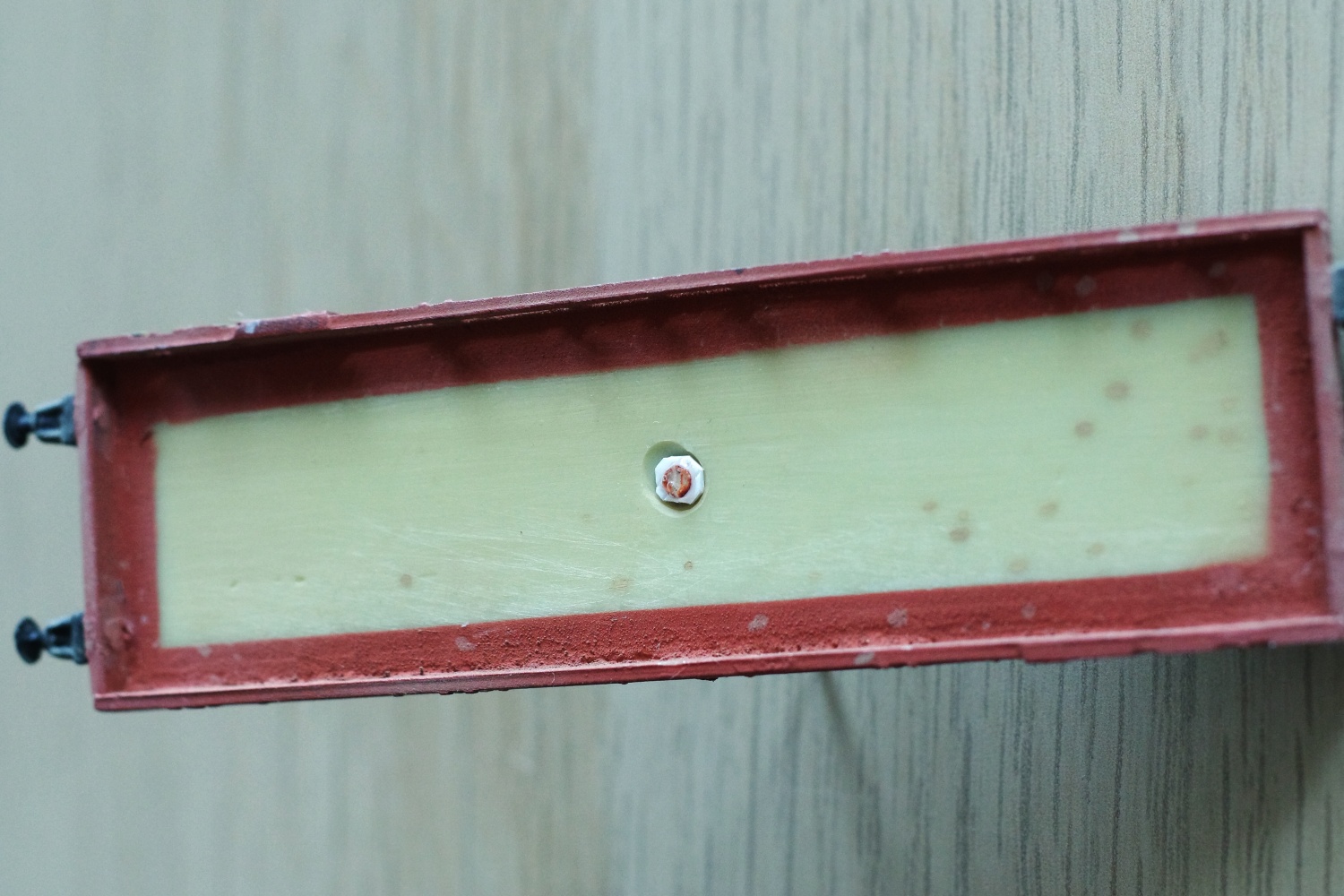

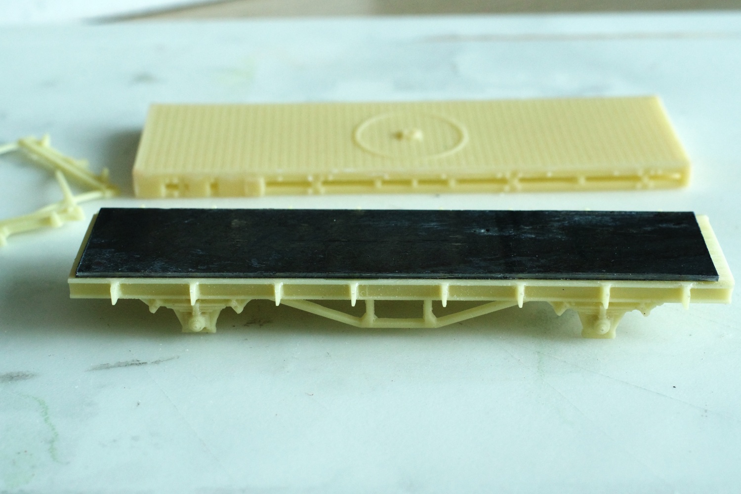

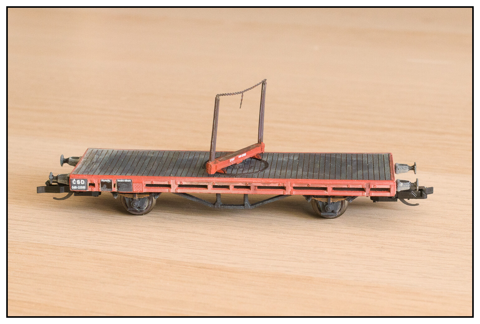

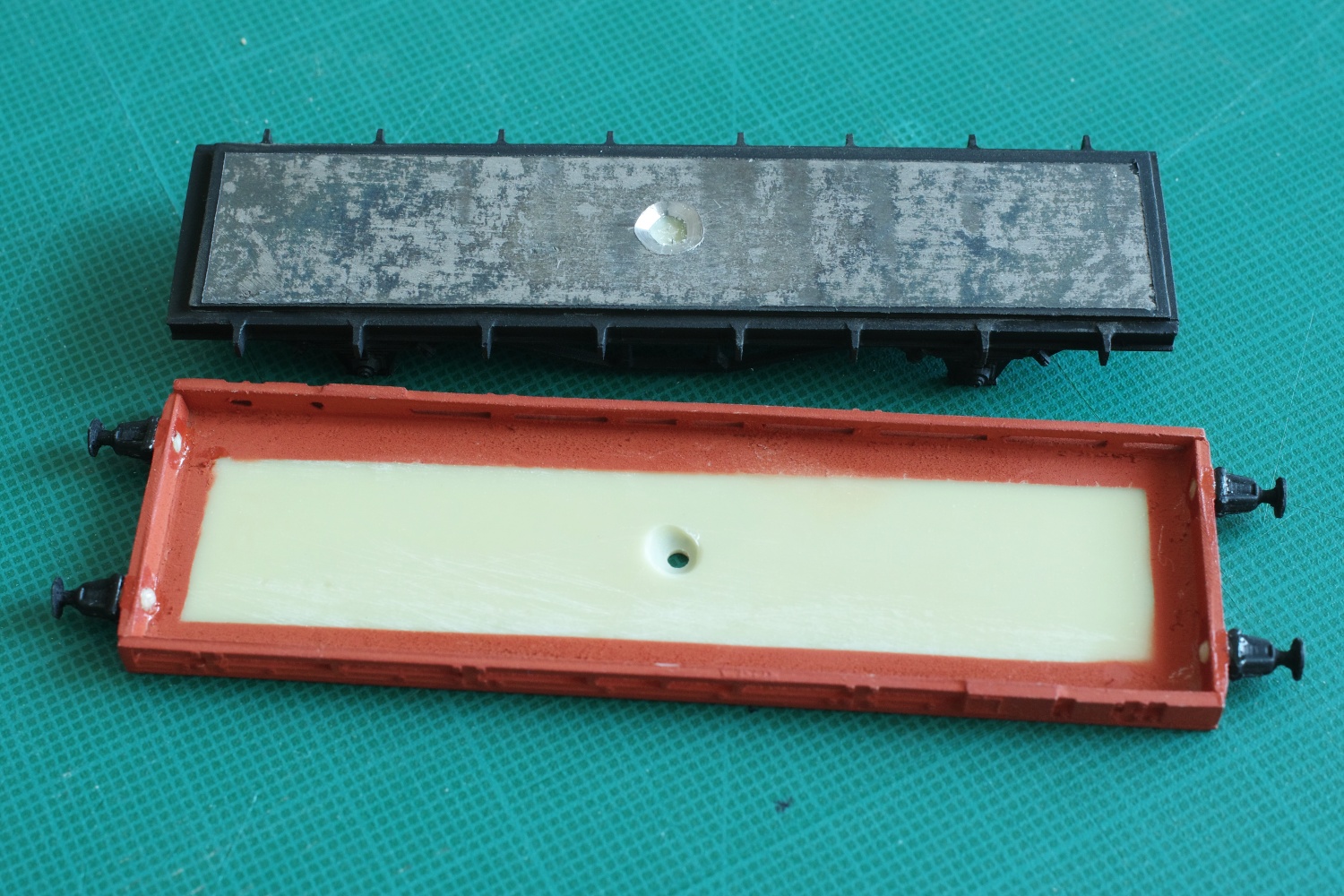

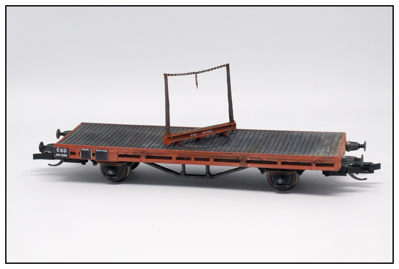

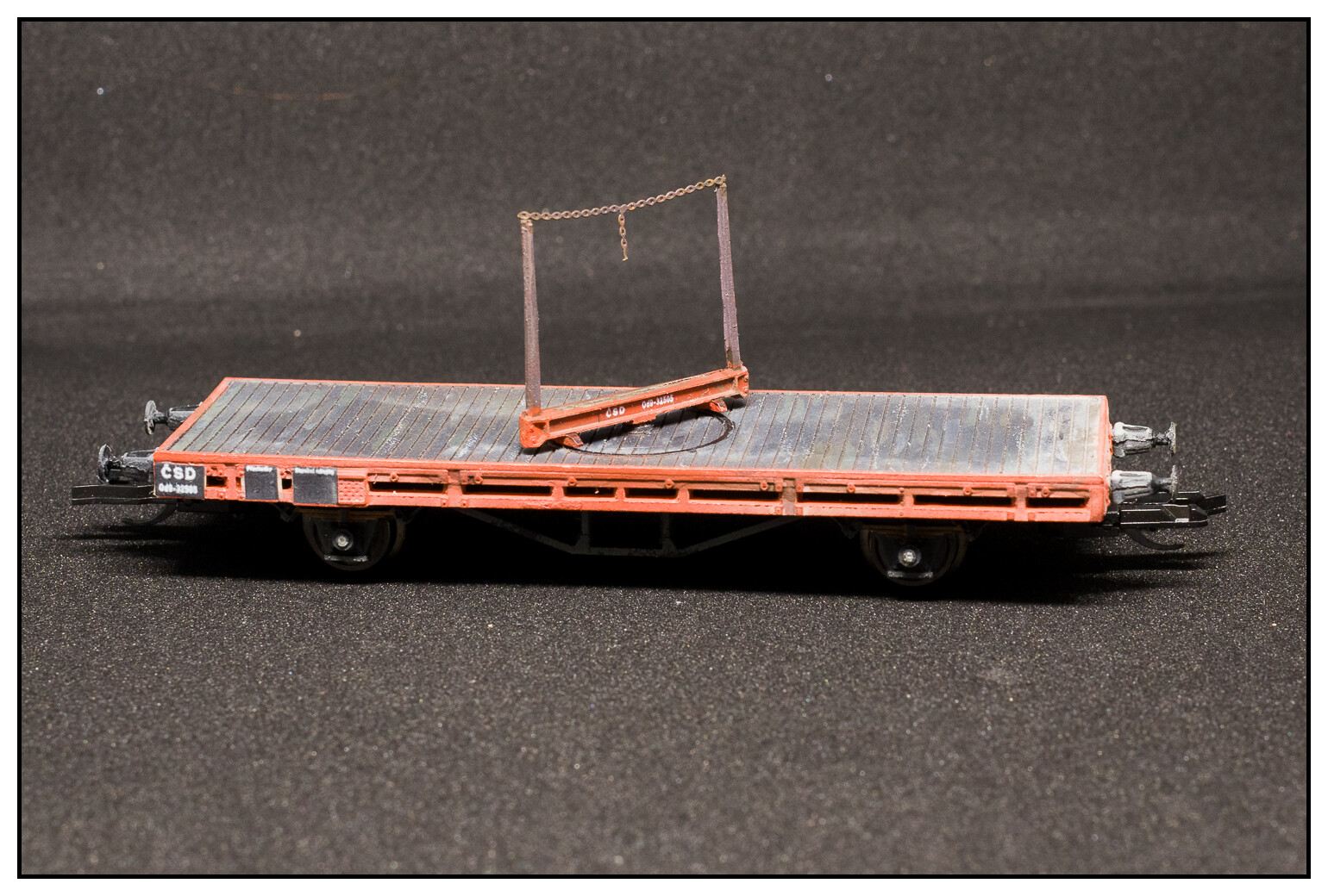

Odskočil som si od starých stavebníc Platikom Kolín (ešte sú 3 vagóny rozrobené) na resinový Od ES P.

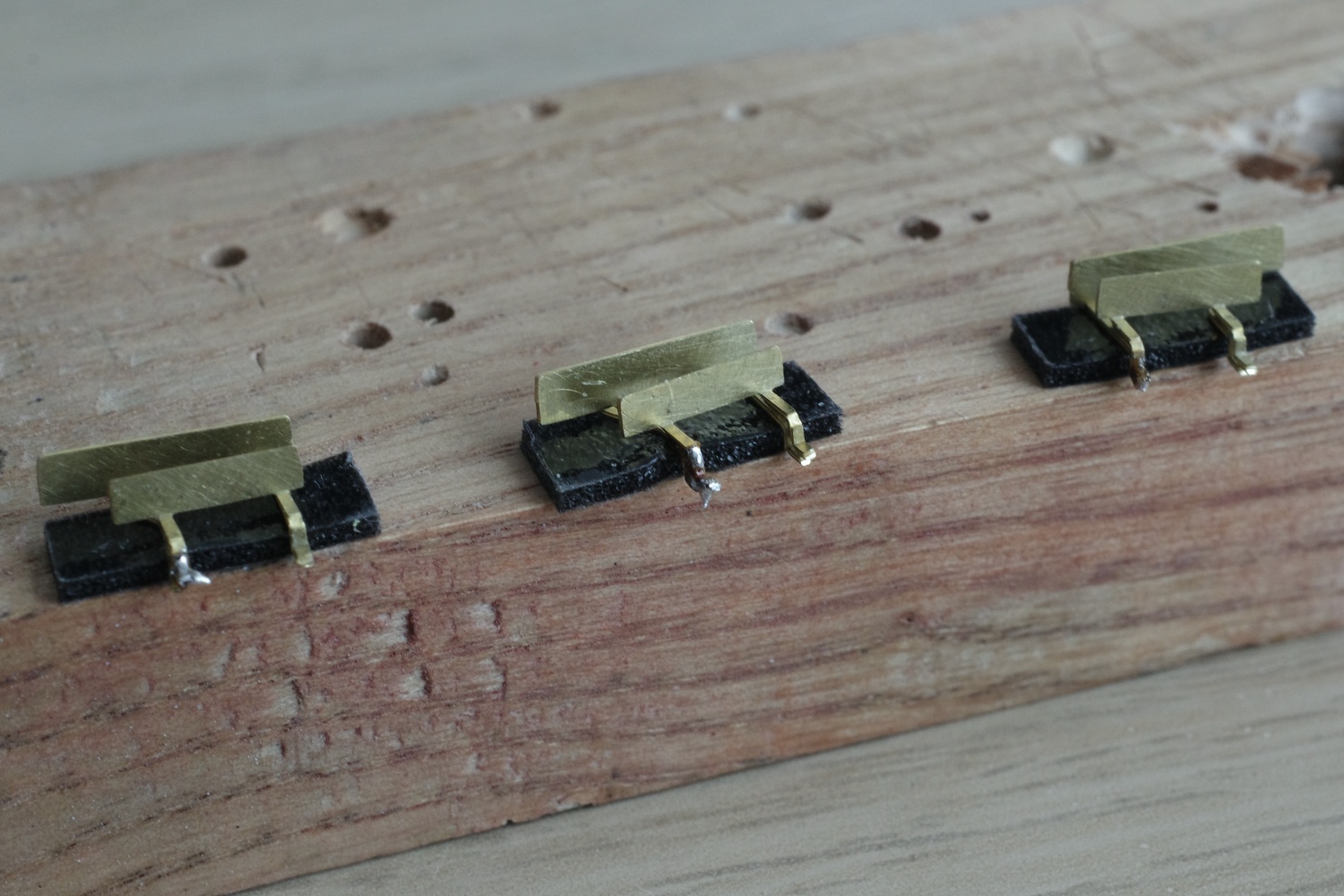

Ako vždy plátok olova.
A otočný oplen.

Test čínskeho fotoboxu, biele a čierne pozadie:
a stôl
A áno, oplen je nakrivo :roll: .
(Obtlačky Peter_P.)

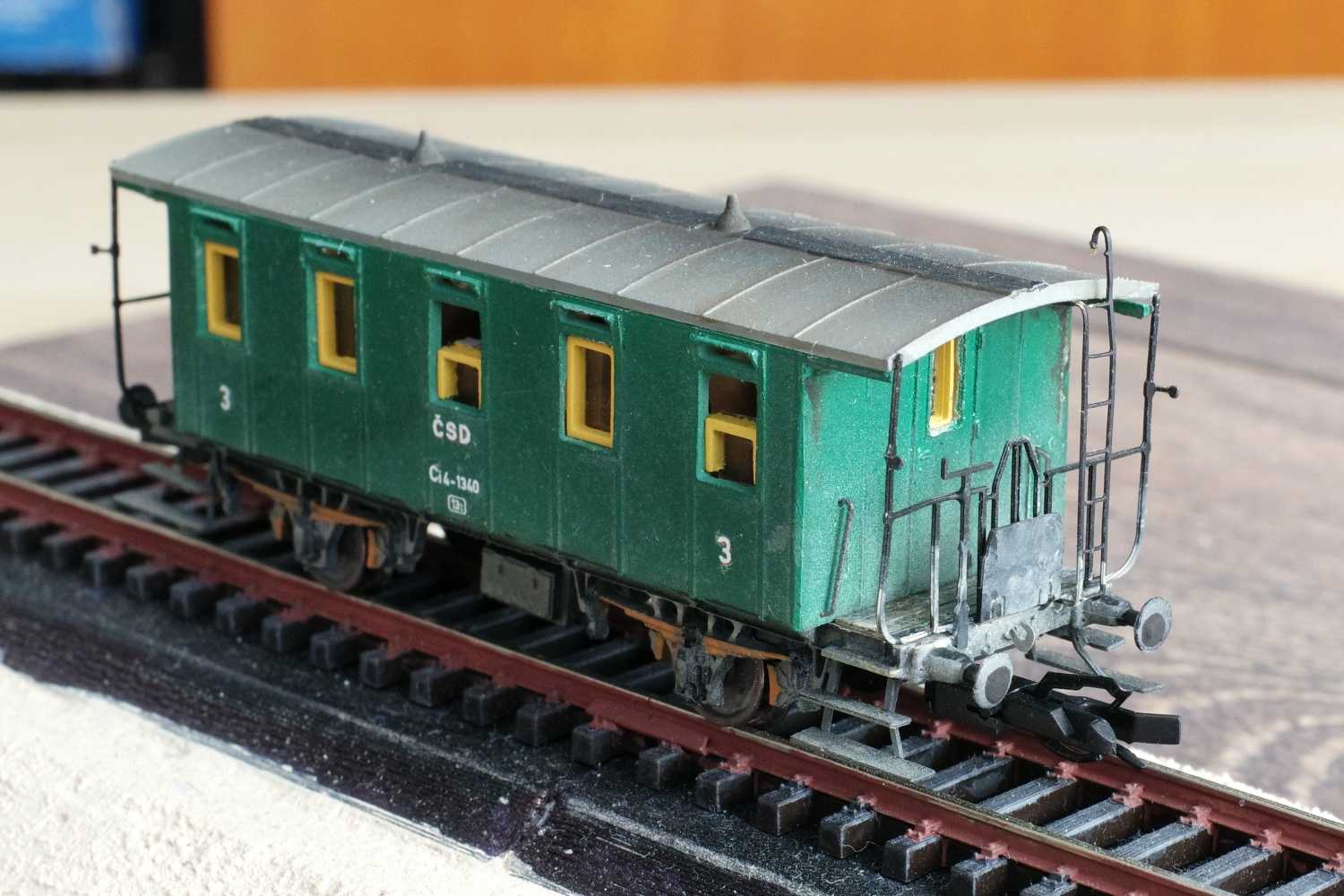

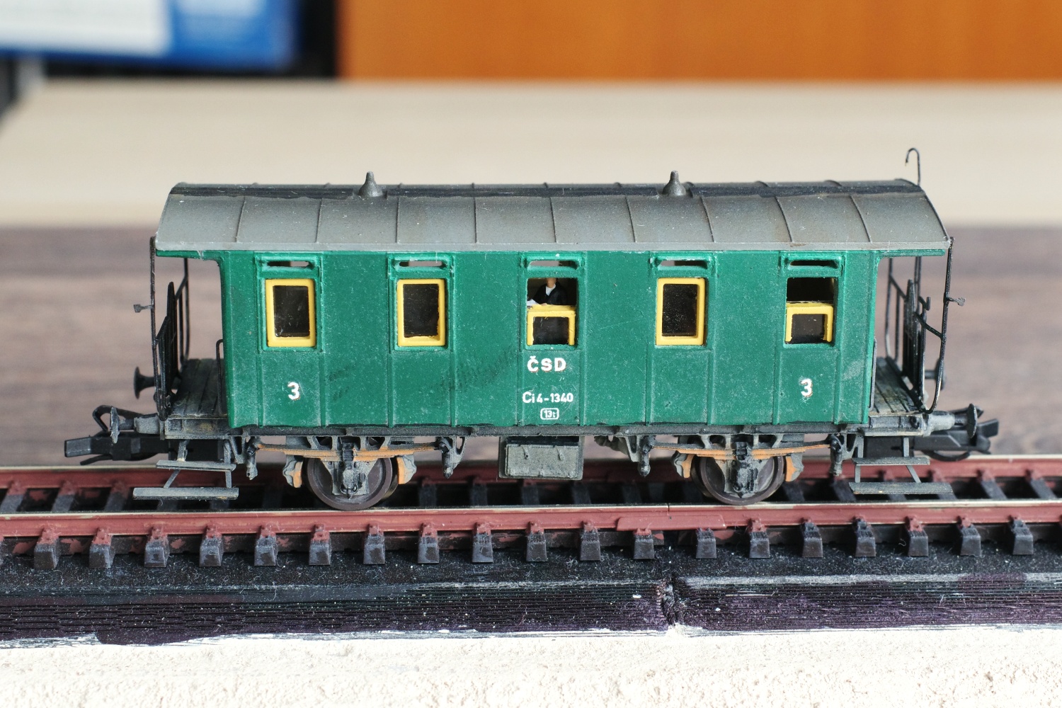

5 oknový Ci, našiel som jednu fotografiu a výkres (Ivo Mahel) v knihe Vozy státních drah 1875-1918. Ach keby stavebnica zodpovedala výkresu... Alebo ak by bola fotografia podľa čoho je stavebnica.
Resin, kvalita dobrá, nevýhoda je lámavosť. 2x som prelepoval po manipulácii s dvojkoliami. Dvojkolia majú vôľu, ale pri jazde to nie je dobré. Ložiská som nedával.

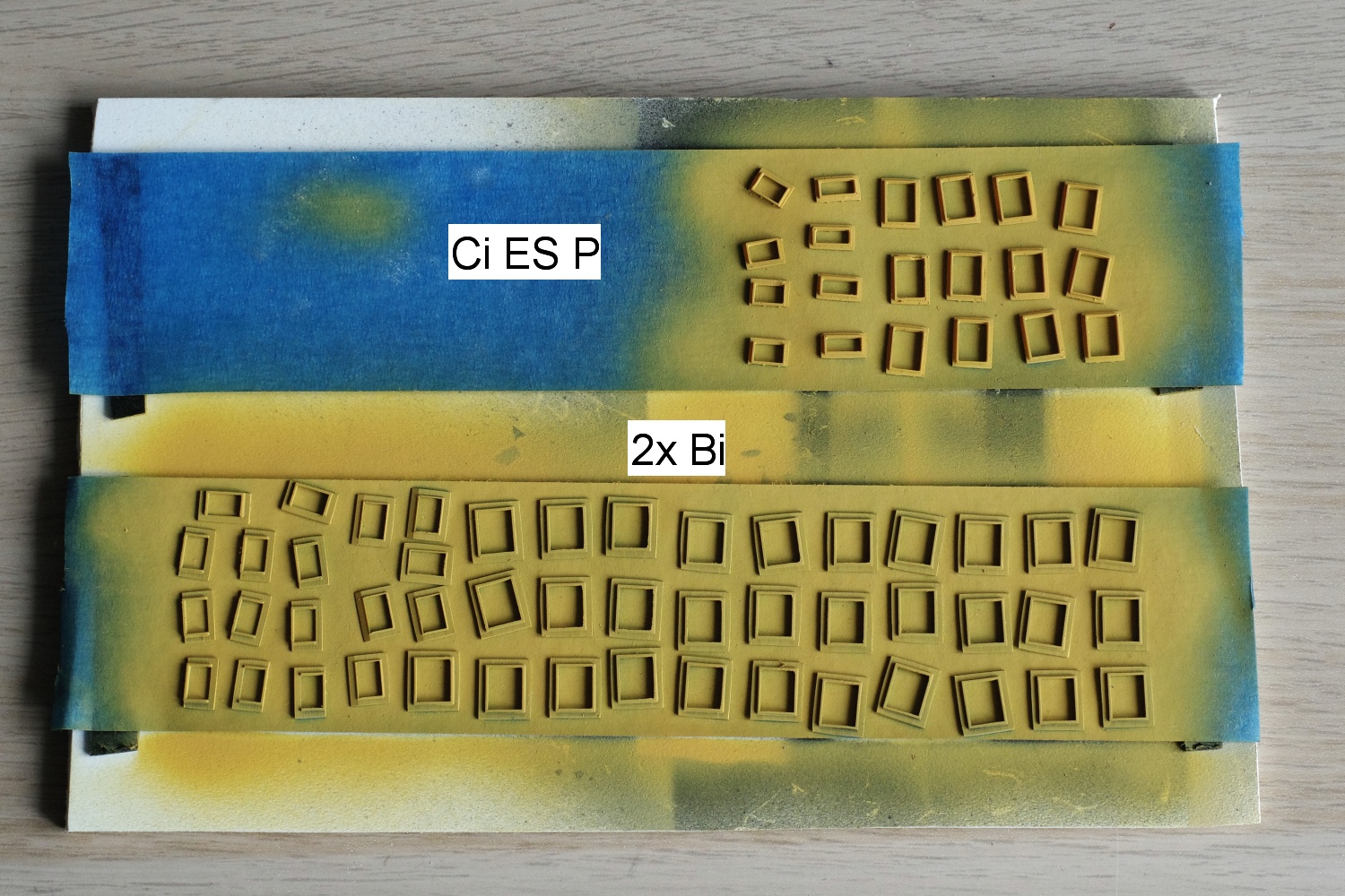

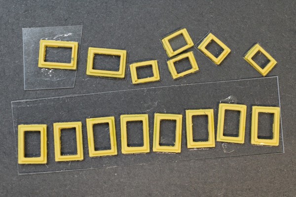

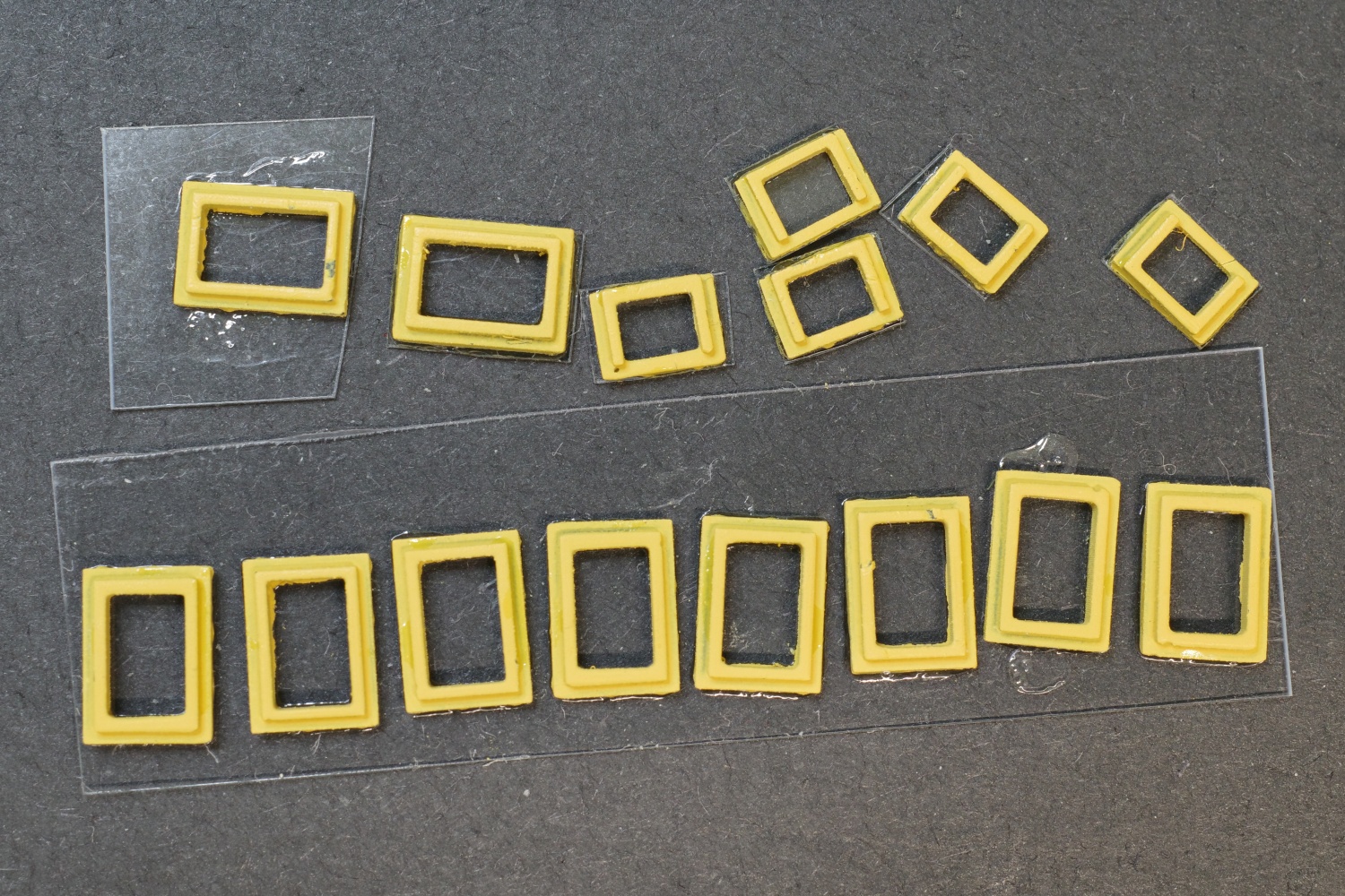

V stavebnici sú leptané okná, ja som si dal vytlačiť:

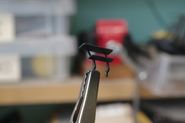

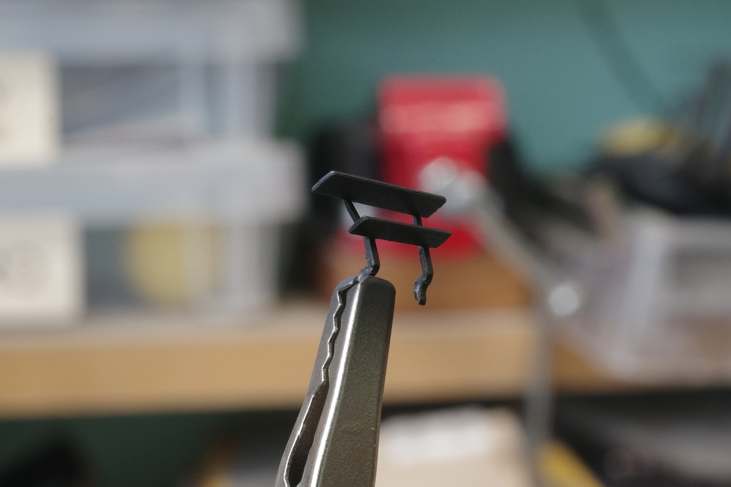

Leptané schody, veľké zlepšenie oproti Dd, ale drina ako v bani.

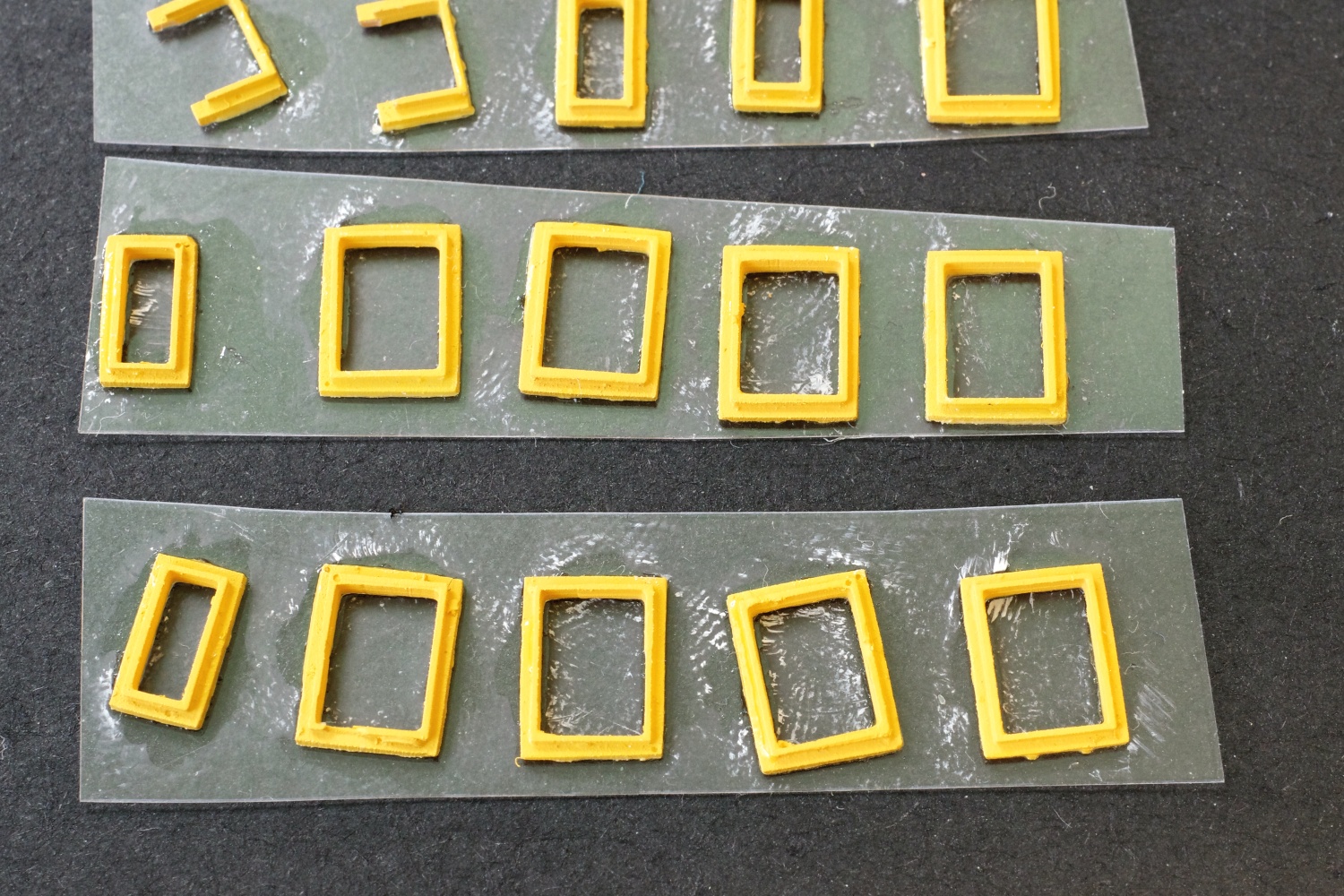

Okná som lepil low odour CA, ale fólia zbelela - na miestach kde boli obtlačky prstov. Po nanesení lepidla to vyzeralo dobre, ale na druhý deň katastrofa.
A nemali dobré rozmery... 8) Nová tlač, nové lepenie:
Fóliu som umyl liehom. Pri nanášaní lepidla a po som to ofukoval airbrushom. Pri obstrihovaní sa fólia odlupovala, a to má byť tuším pružné lepidlo...
