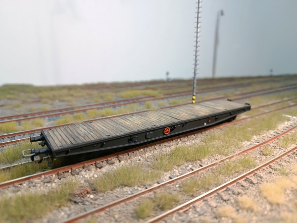

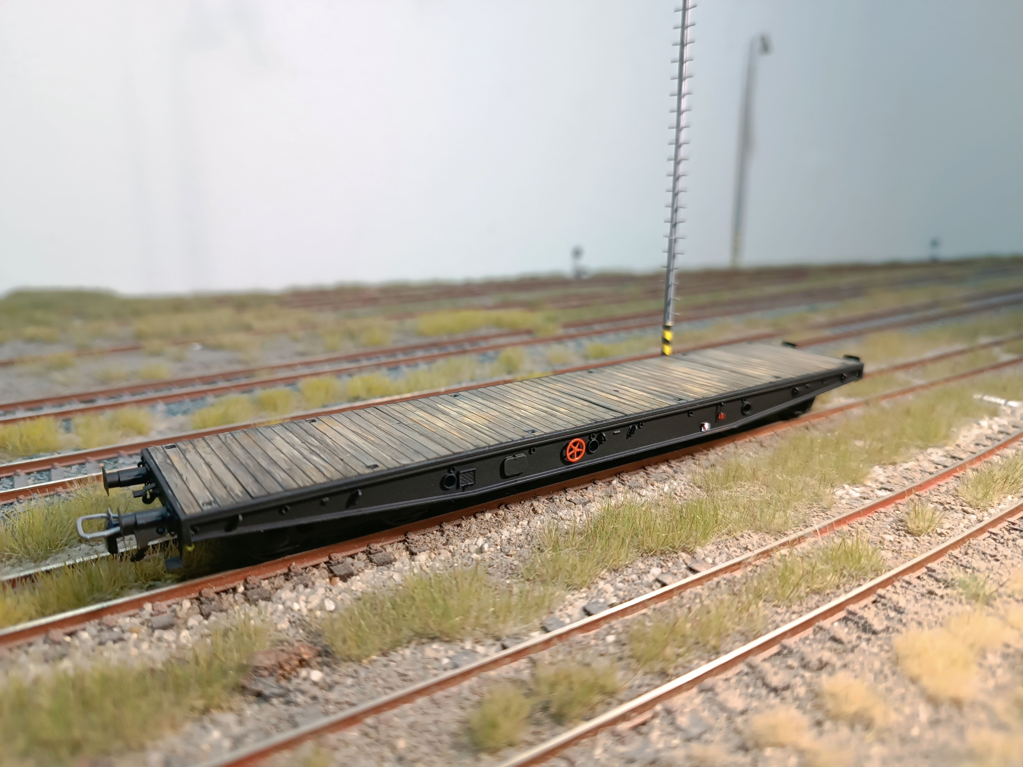

Příspěvekod Ceki » pon 28 črc, 2025 5:35 am
Jednotlivé díly mezi sestavováním nalakovány surfacerem, stejně tak po kompletaci, následně lakováno černou barvou, dobarveny detaily a sadou barev Vallejo na dřevěné podlahy dobarveny fošny podlahy.

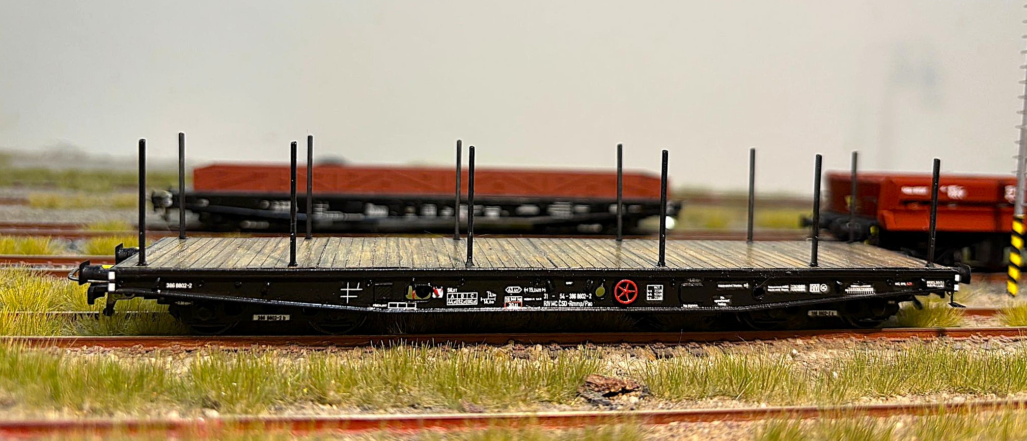

Příspěvekod Ceki » pon 10 lis, 2025 6:08 am
Přikládám postup prací na voze Pao. Byly osazeny klanice a obtisky. Dále doplním řetězy a lehkou provozní patinu.
