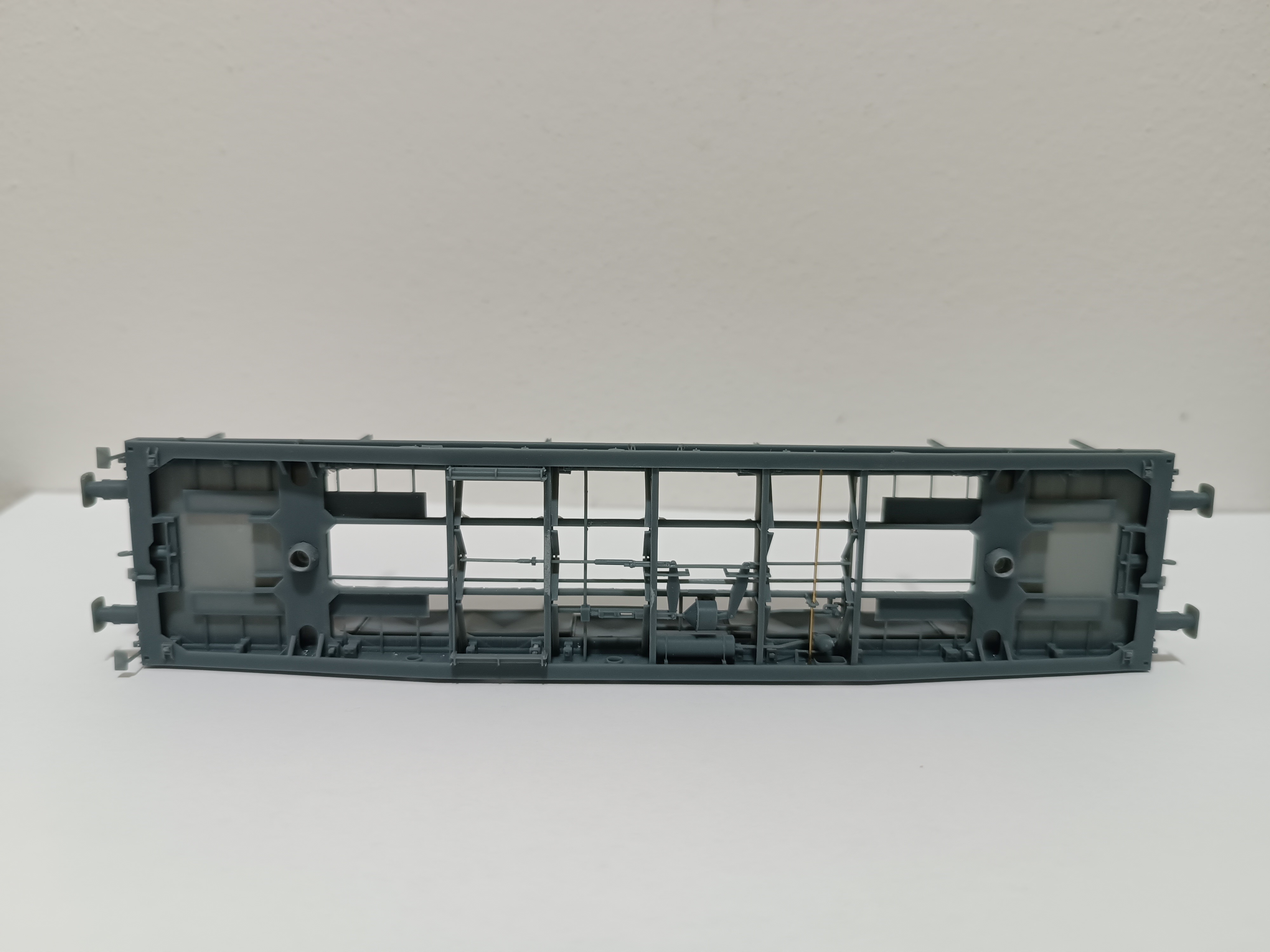

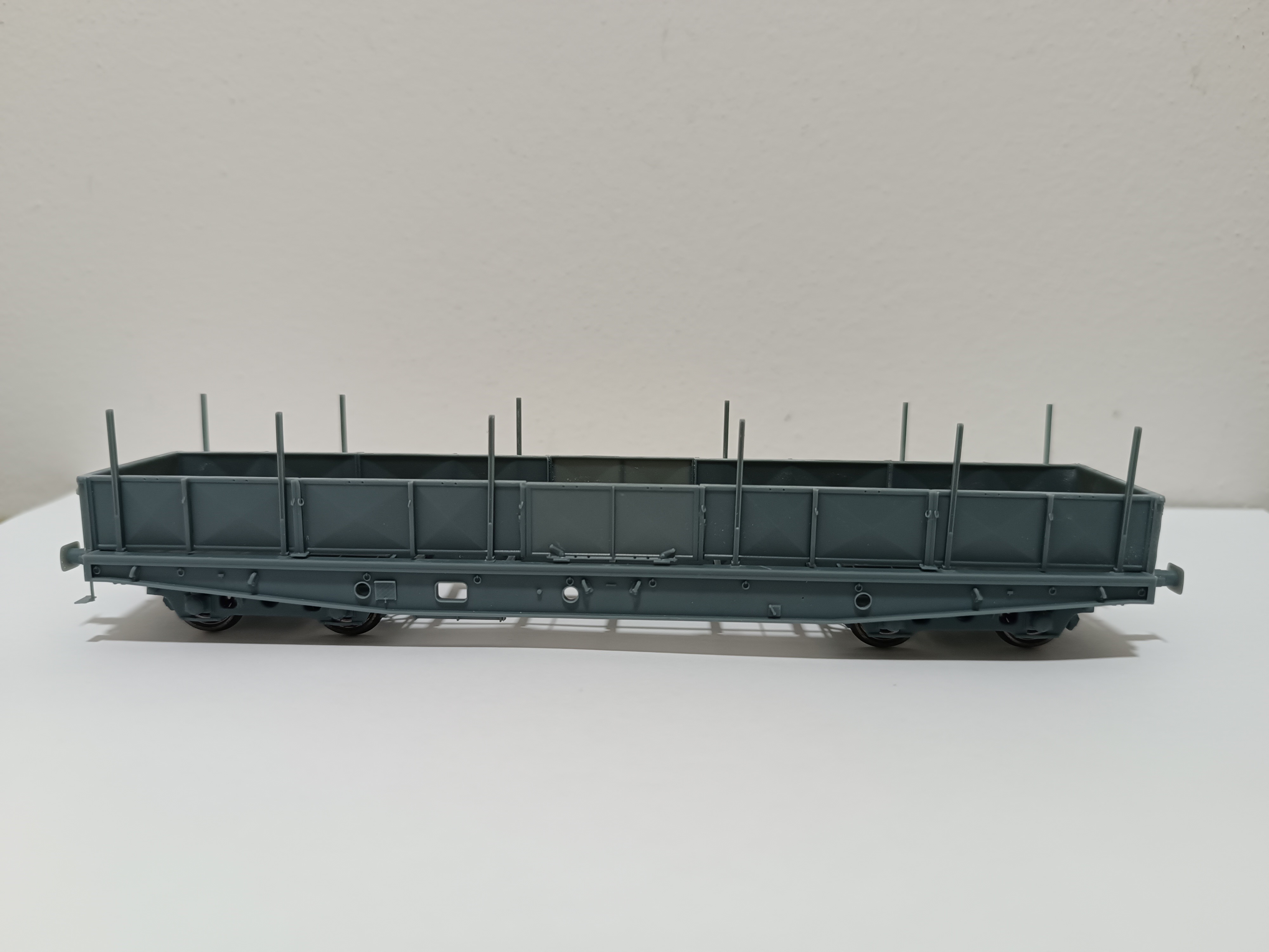

Letošní stavebnice, která bude puštěna do oběhu je stavebnice vozu Paov, na kterou budou navazovat další varianty vozu.
Vůz se podařilo kompletně fyzicky změřit a doplnit o detailní dokumentaci, za kterou děkuji. Mohl tak vzniknout opět autentický model/stavebnice.
Tentokrát se u stavebnice trochu inovovalo záměnou dříve leptaných dílů za tištěné detaily, takže aršík s lepty bude obsahovat kromě podlah jen pár detailů a madla vozu.
Do vozu se podařilo vměstnat kinematiky tak, že podvozek bude jen lehce upraven. Ke stavebnici bude nově k dispozici také návod pro sestavení, proto jsem se nezabýval focením postupu při stavbě. Návod totiž vychází přímo z 3D modelu, podle kterého jsou části tištěny. Pro správnou hmotnost vozu bude muset být do tisku vlepena část podlahy, která tvoří spodní pohledovou stranu, a mezi tuto část a horní pohledovou část bude vložen olověný plech do vybrání v rámu. Bočnice nádstavby jsou tištěné zvlášť, klanice pouze nasunuty do ok v rámu. Trubička u přestavovače musela být zvolena z důvodu možnosti vlepení části brzdové soustavy do rámu, proto není tištěná jako tyče u ruční brzdy.

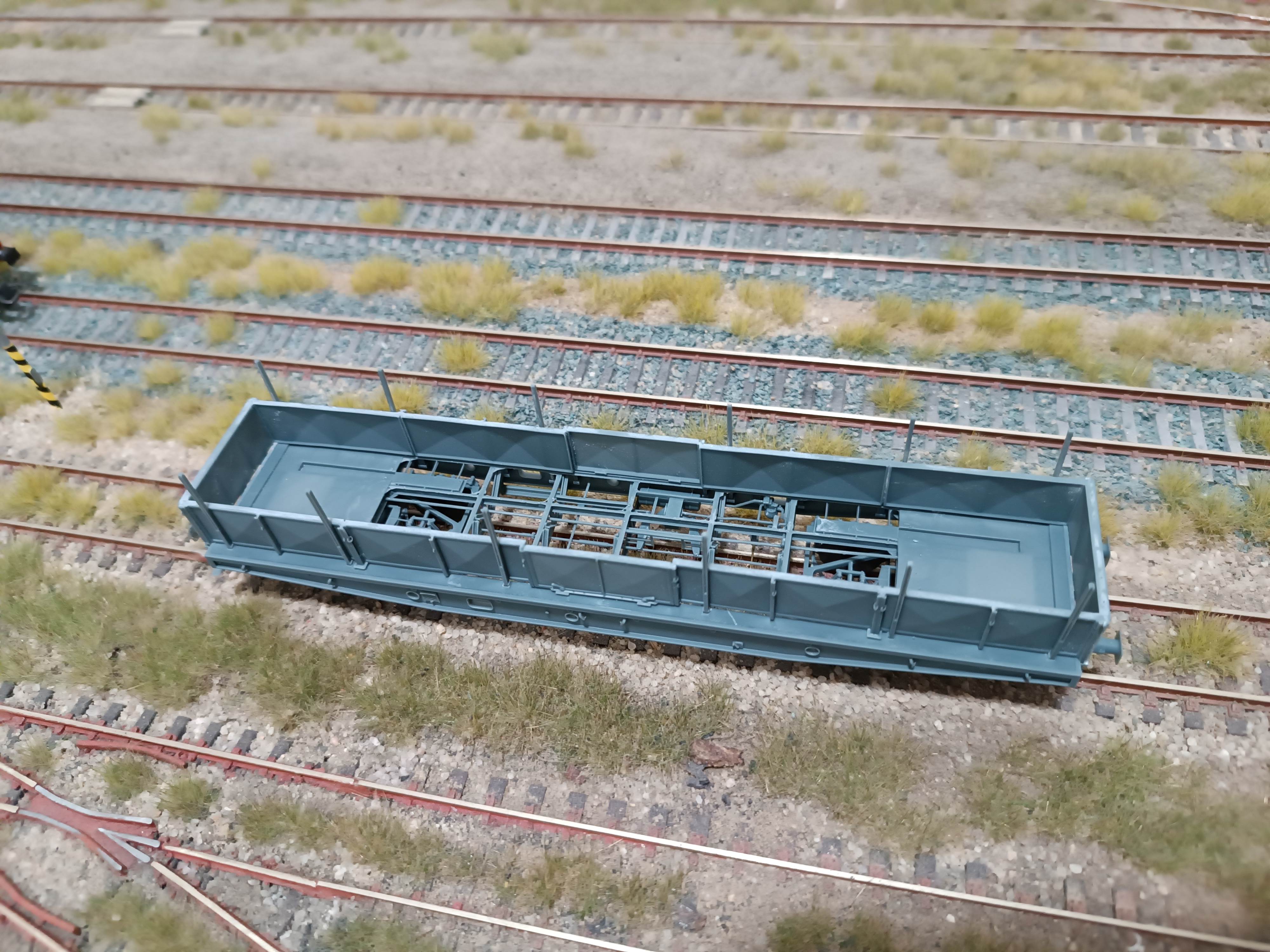

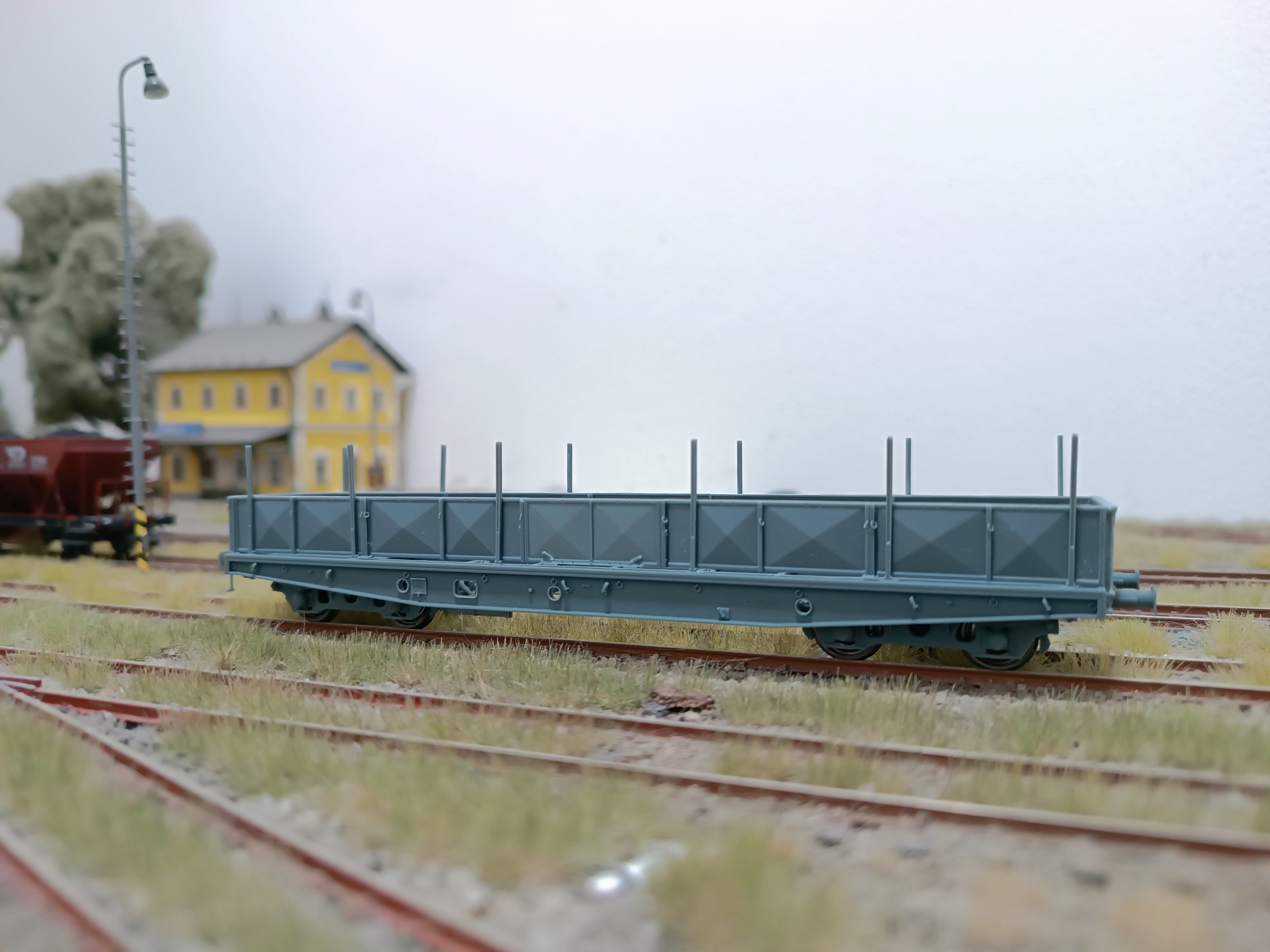

Přikládám ještě dvě fotografie vozu posazeného v kolejišti.

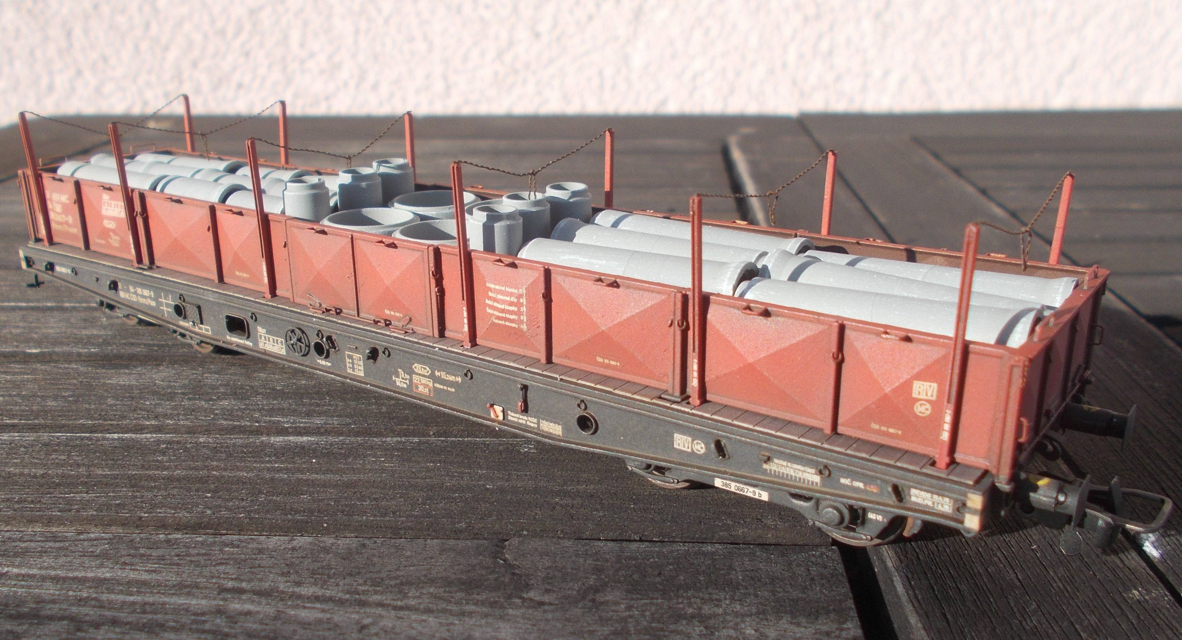

Po delší odmlce se mi podařilo dokončit vůz Paov. Stavba jde pěkně od ruky celkem bez záludností, Jediná věc která mi úplně nepasovala byly patky v bočnicích, které zapadají do vyleptaných otvorů v podlaze, to jsem však zjistil až po nalakování, takže jsem to už neupravoval, není to zas taková tragédie. Jinak ale moc pěkný model, jako náklad jsem zvolil betonové skruže jako dodávku pro místní stavebniny od stejného výrobce. :D

Pěkné, jen ty řetězy !
