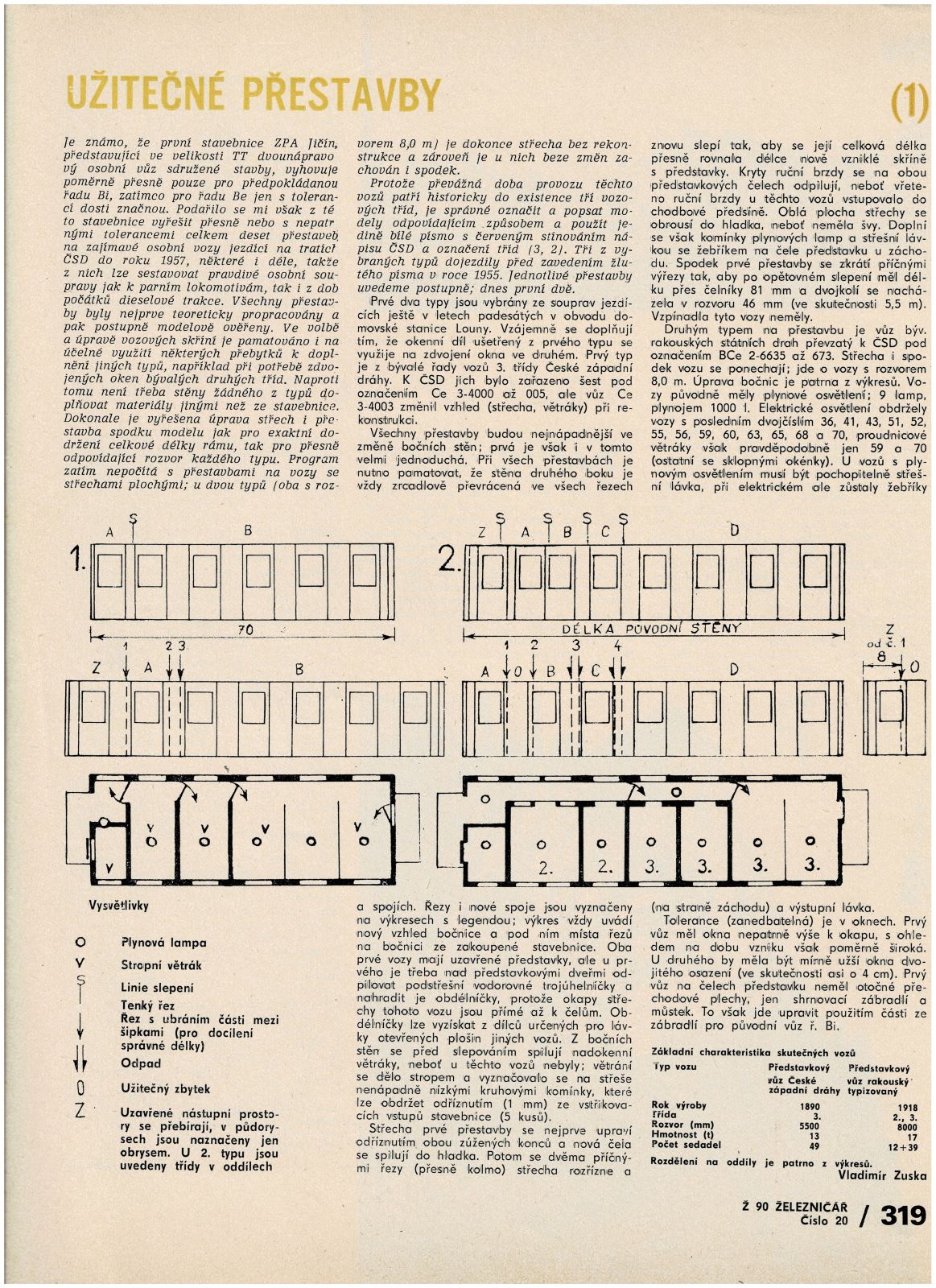

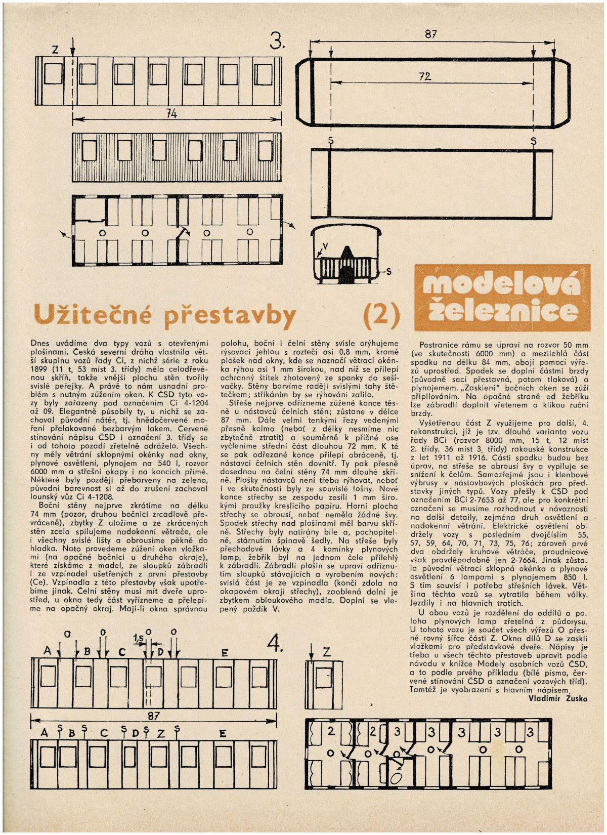

Příspěvekod milan ferdián » pát 08 lis, 2024 1:43 pm

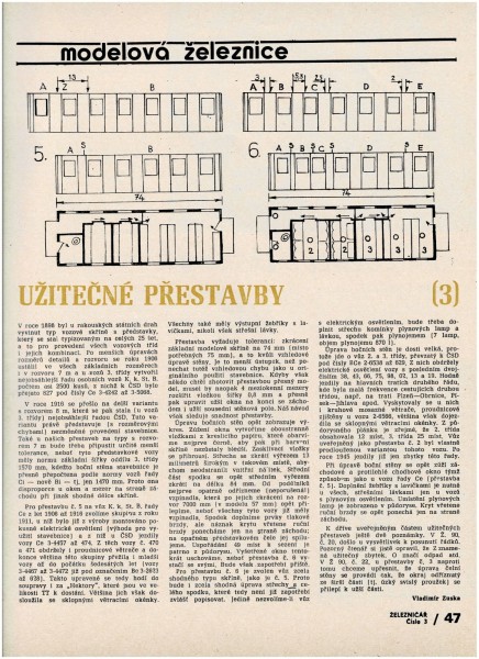

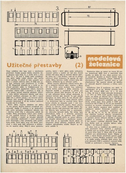

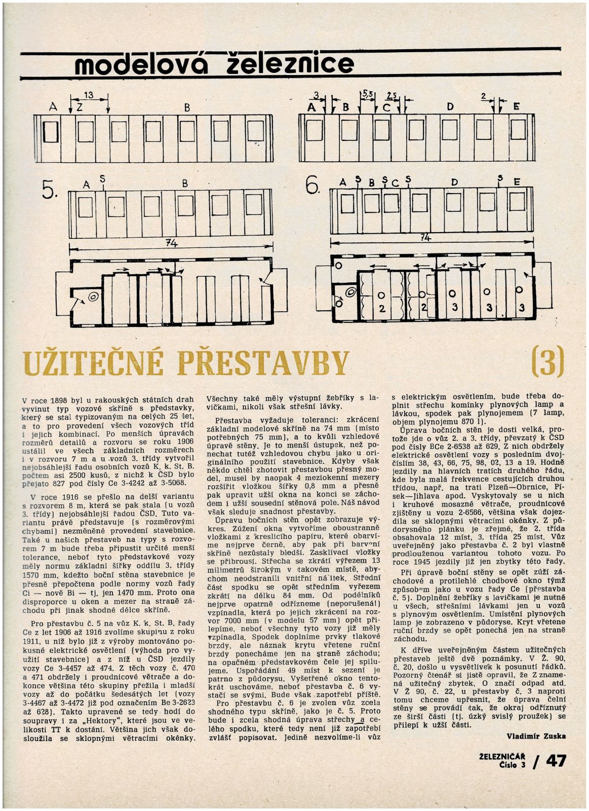

Všichni, respektive my už důchodci, nevím jak mladí, pamatujeme první vlaštovky stavebnic osobních vozů ze ZPA Jičín. Vladimír Zuska napsal a nakreslil v letech 1990 a 1991 seriál 1 - 4 v časopisu exŽelezničář na různé úpravy přestaveb z těchto stavebnic. Aby modeláři snáze našli vlákno, bylo založeno jako samostatné. Snad někomu z vás pomůže, někdo si zavzpomíná a někdo vytáhne stavebnici hluboko zapadlou v útrobách šuplíku a pokusí se o "comeback" :wink: . Doufám, že texty půjdou v pohodě přečíst.
Poznámka: V tématu "staré (dobré) Ce/Ci od LPH" příliš zájem o podklady nebyl, proto jsou podklady tady.
-m-

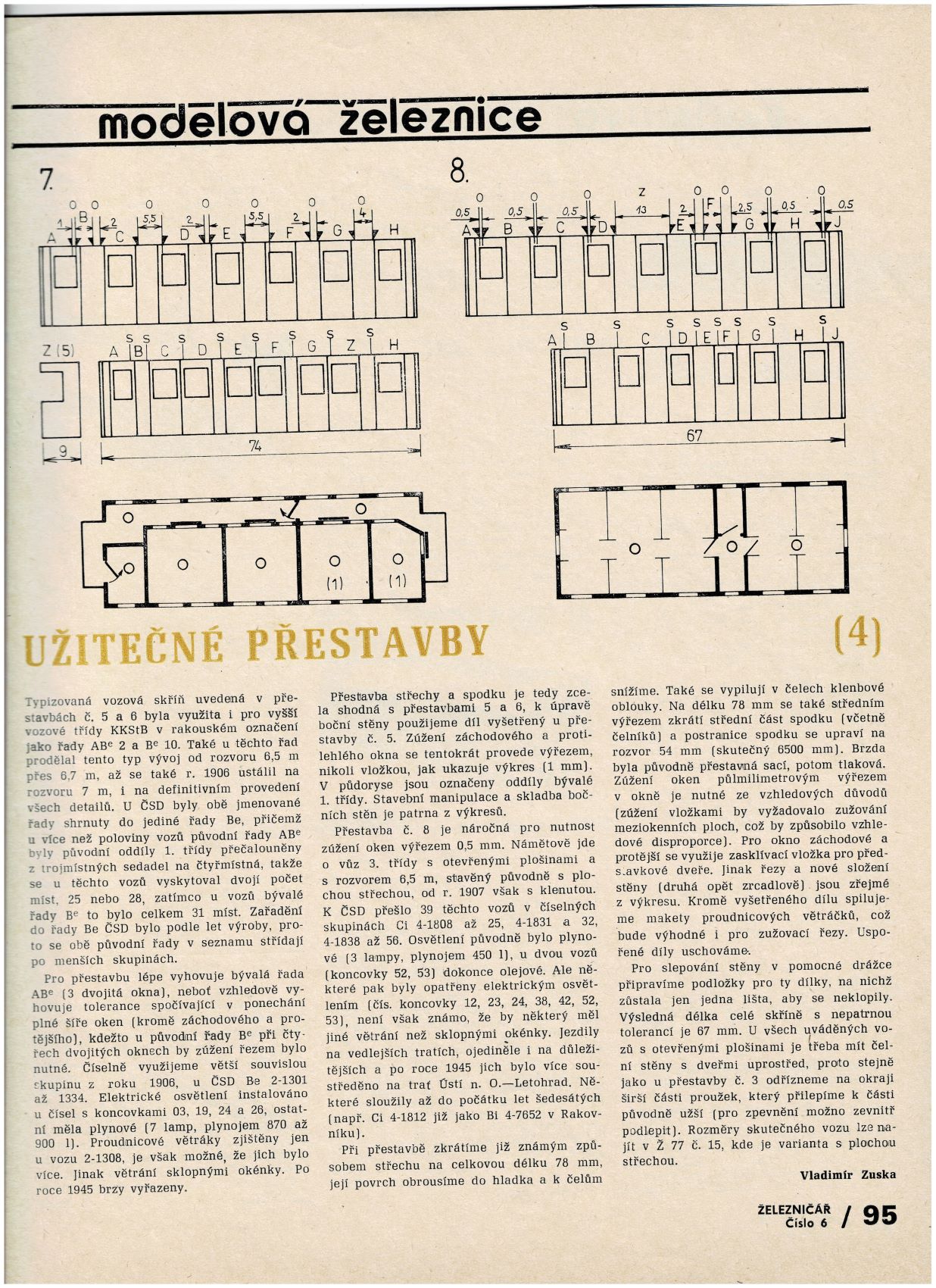

Příspěvekod milan ferdián » pát 08 lis, 2024 1:44 pm
A ještě 4.
-m-

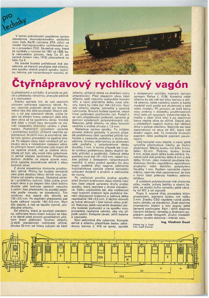

Příspěvekod maryn375 » stř 13 lis, 2024 5:46 pm
Tady jsou přestavby Cey a Ca.

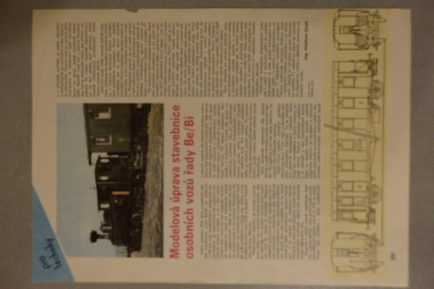

Příspěvekod Mirec » čtv 14 lis, 2024 6:27 pm

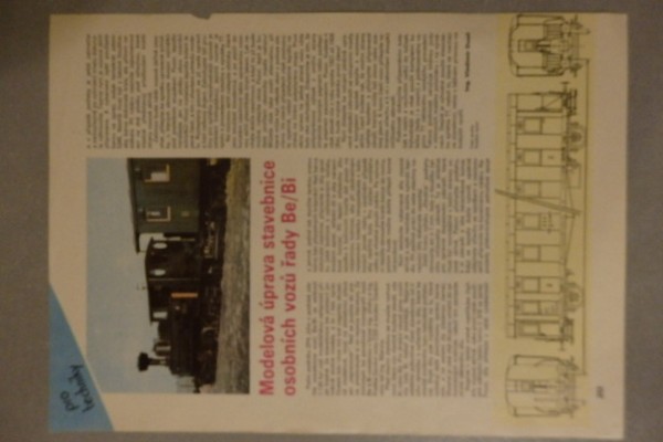

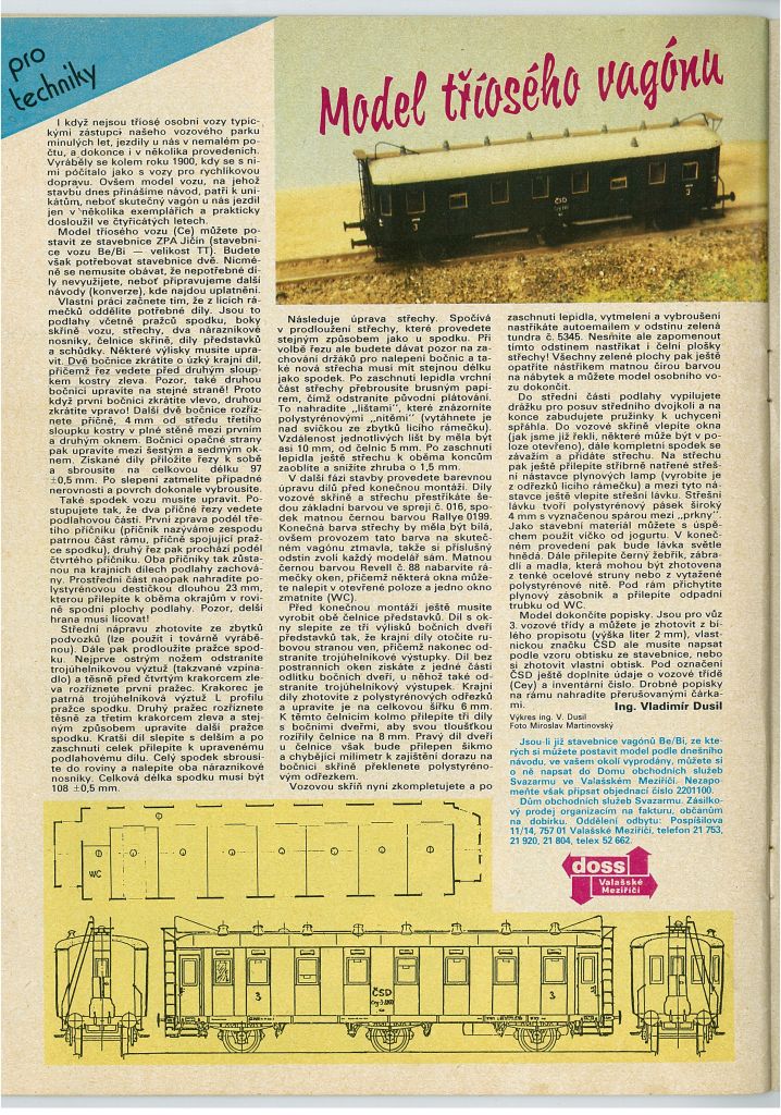

Prikladám ešte zvyšné články uverejnené kedysi dávno v ABC k týmto vagónom.
