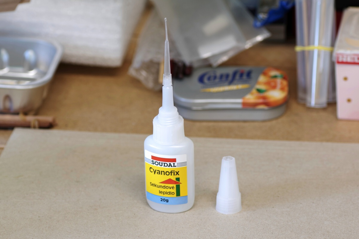

Inak používam riedke CA Soudal s aplikátorom. A na CA existujú debondéry, ktoré vedia zotrieť CA z HPS...
