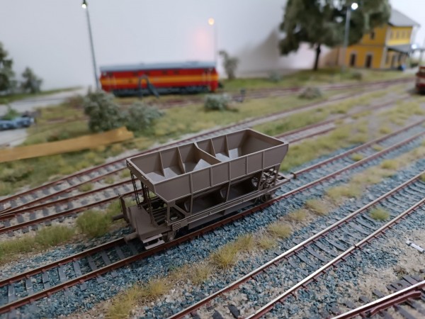

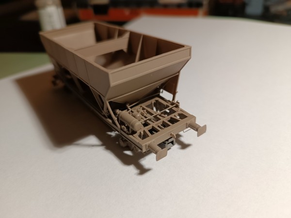

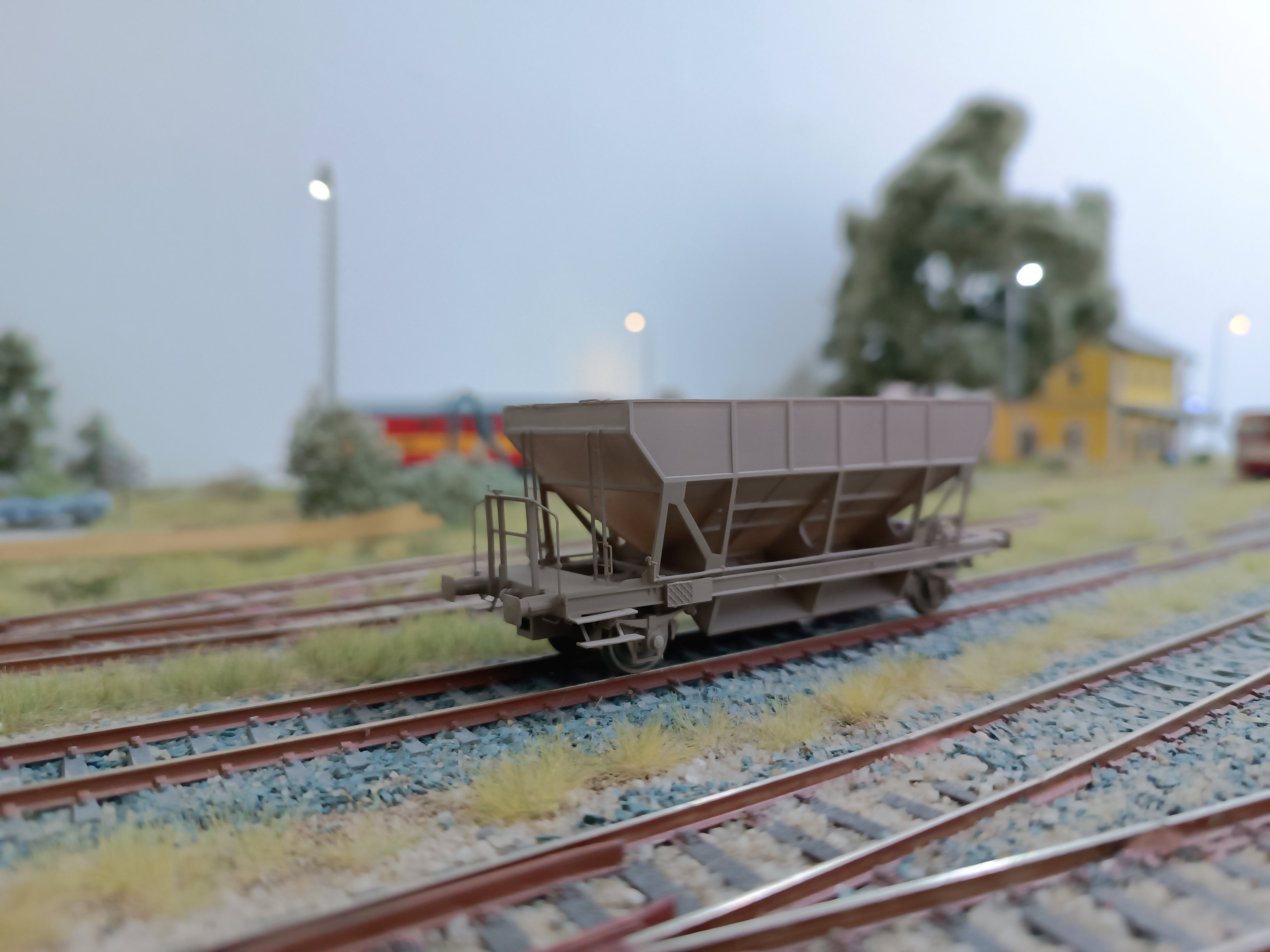

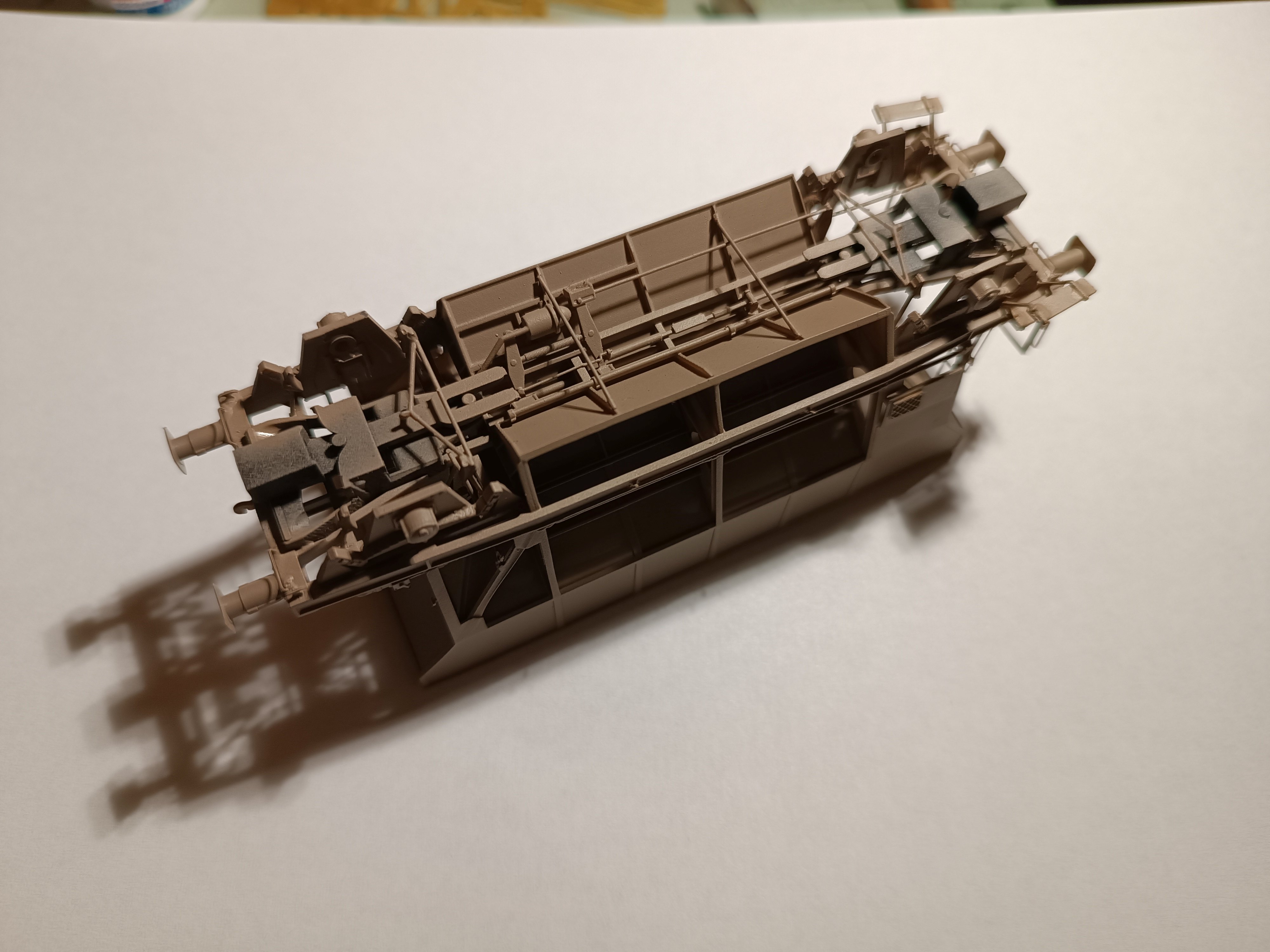

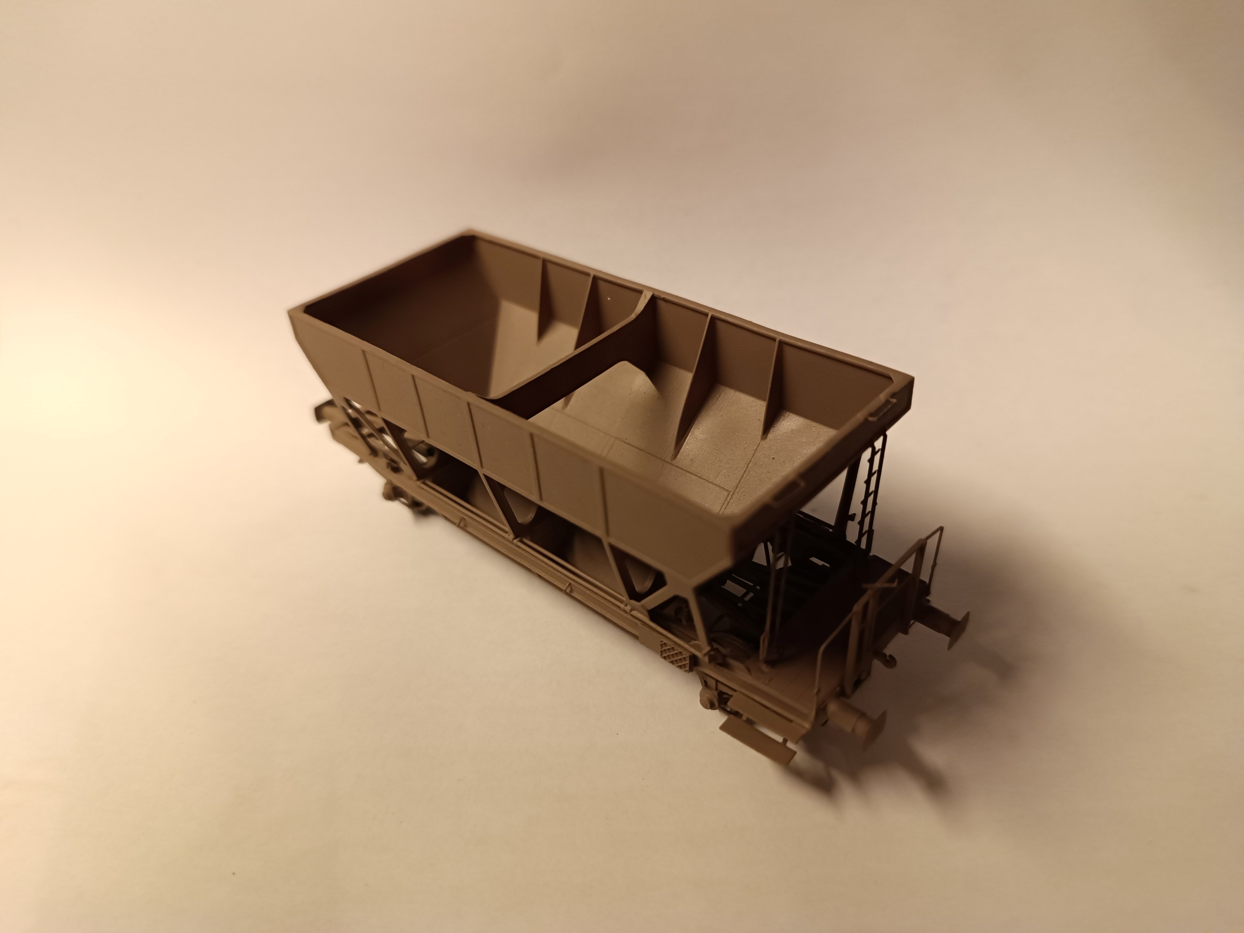

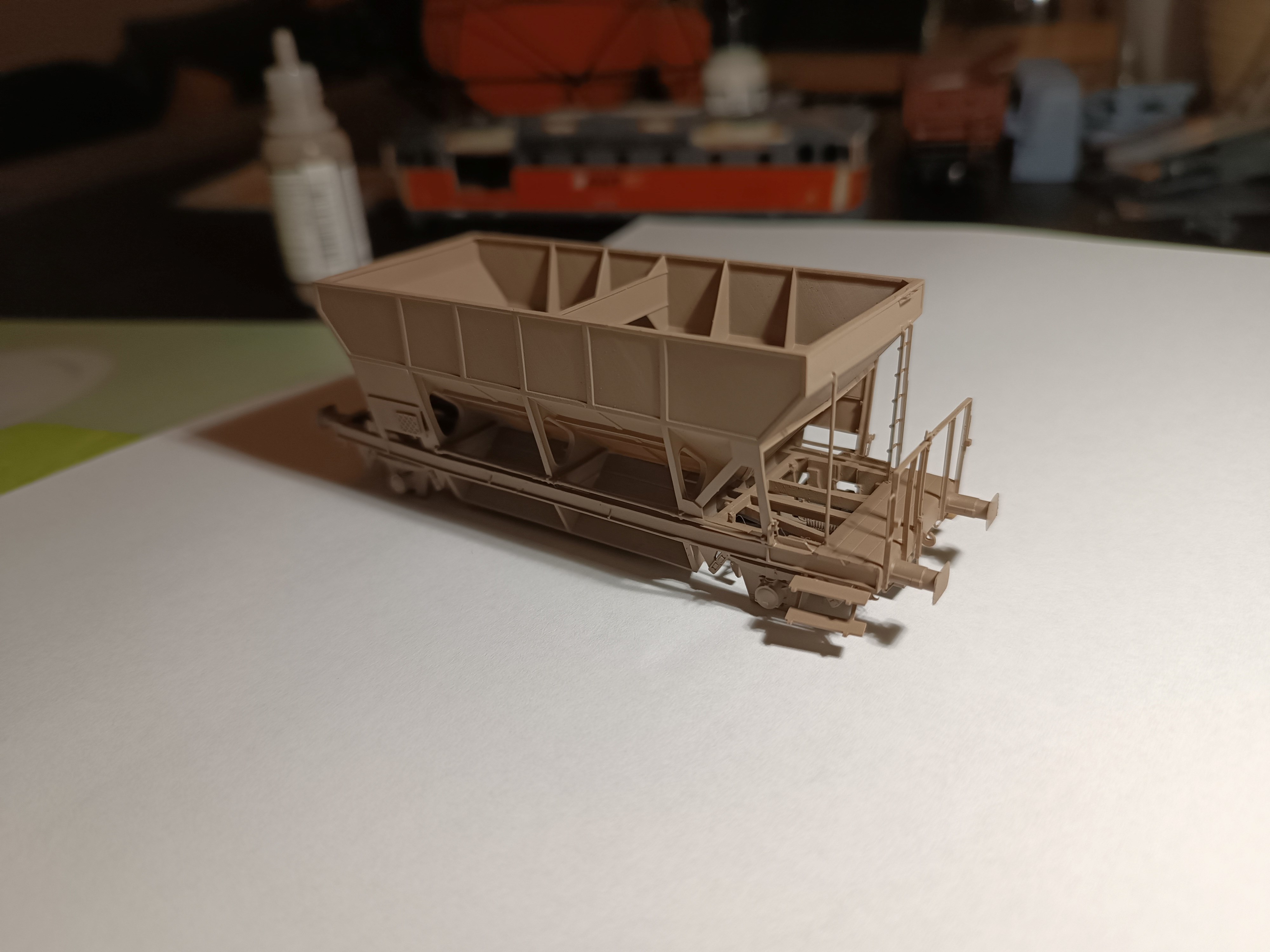

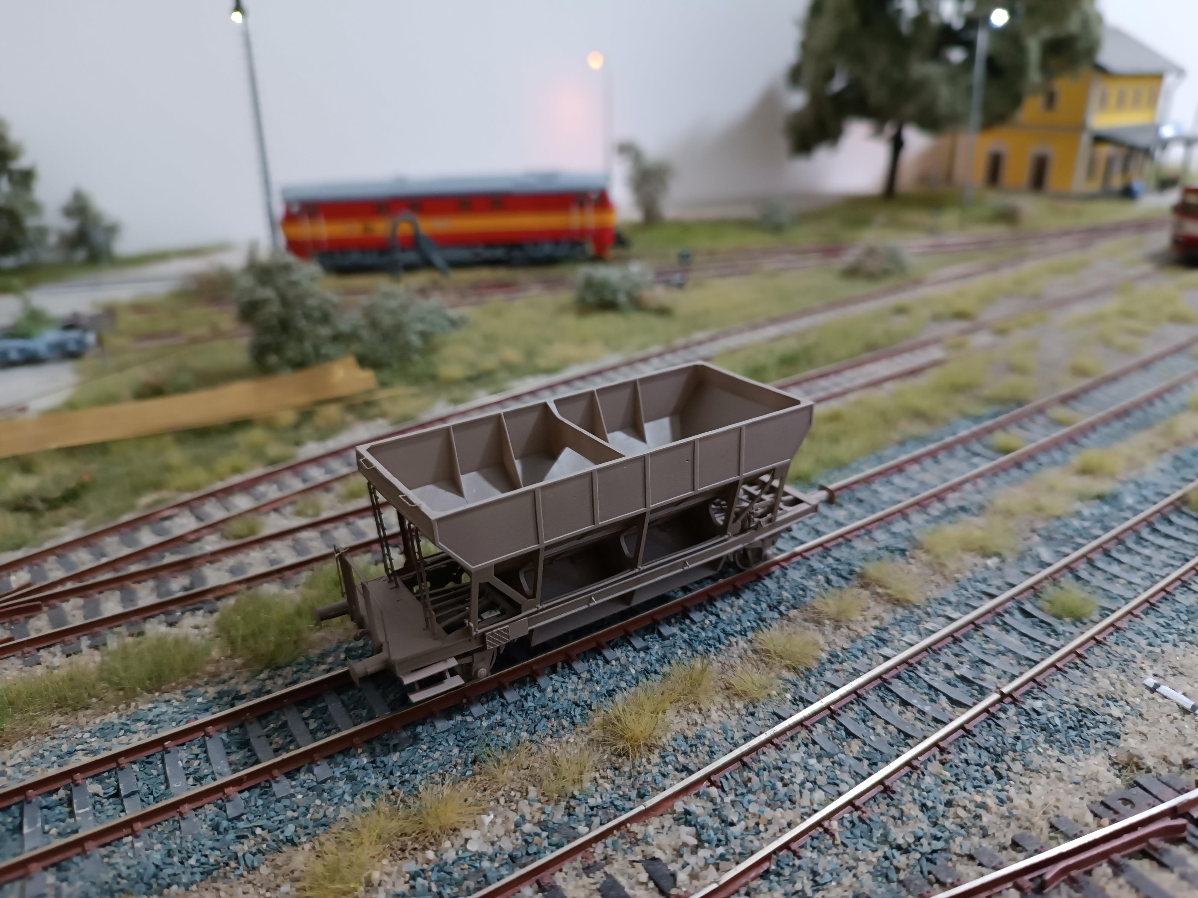

Jako další stavebnici vozu z produkce H0 Moduly padla volba na výsypný vůz St. V době počátku shromažďování materiálů a měření se nedal vůz u jiného výrobce sehnat a protože následně šlo vůz nabízet i jako upravené verze např. pro OKD Dopravu nebo jako Stz, rozhodli jsme se do toho pustit. Stavebnice doznala jistých úprav pro lepší a přesnější sestavování dílů. Pro snadnější vyřezání z podpěr a lepší kvalitě tisku musel být celek rozdělen na dvě části násypky a rámu. Na fotografiích je prozatím vůz s první verzí rámu po výrobě s brzdou Božič. (Vůz byl vytištěn jako zkušební tisk pro pevné spřáhlo na zkoušku sestavení, ale bez jakéhokoliv defektu, proto jsem se ho rozhodl doplnit pro vlastní potřebu kinematikou Gutzold, oproti běžně dodávané kinematice Roco. I když se vůz zdá být poměrně složitý na sestavení, dílů není mnoho, souprava pěti vozů se dá vyřezat očistit a slepit přibližně za dvě víkendová odpoledne, tenčí podpěry umožňují snadnější oddělení od modelu. Jedná se prakticky o slepení rámu s násypkami, doplněné o zábradlí popř. budku, brzdový systém, nárazníky, rozsochy a lepty. Rozsochy mají jasně dané vymezení pro přesné přilepení k podélníku, také špalky dostaly dorazy pro přesnější usazení. Schůdky lze ponechat tištěné, popř. lze nahradit leptem.

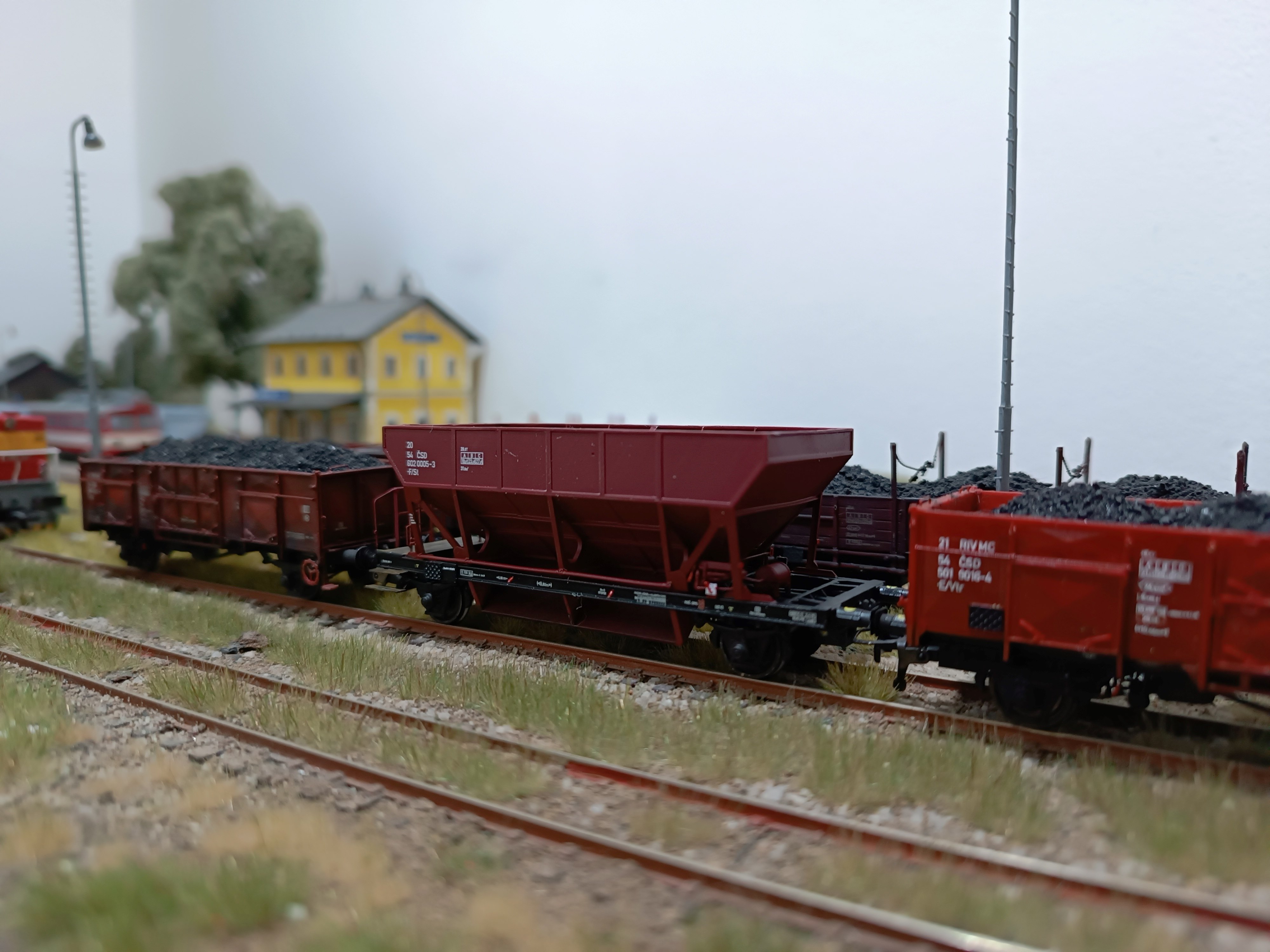

Ještě pár fotografií vozu na kolejišti.

Příspěvekod Ceki » pon 30 říj, 2023 6:13 am

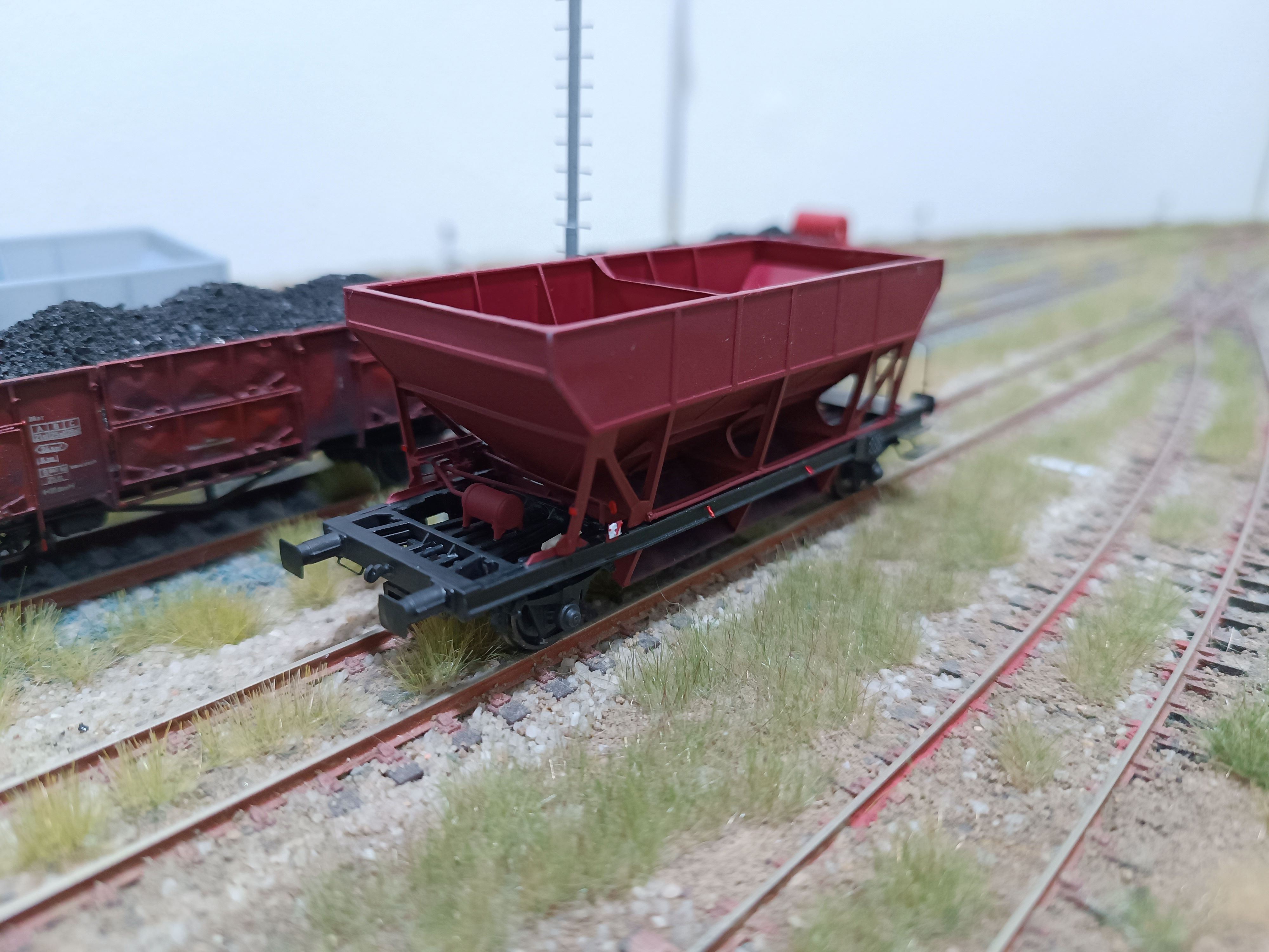

Po nástřiku základem dostal vůz svůj barevný kabát.

Příspěvekod Ceki » pon 30 říj, 2023 6:24 am

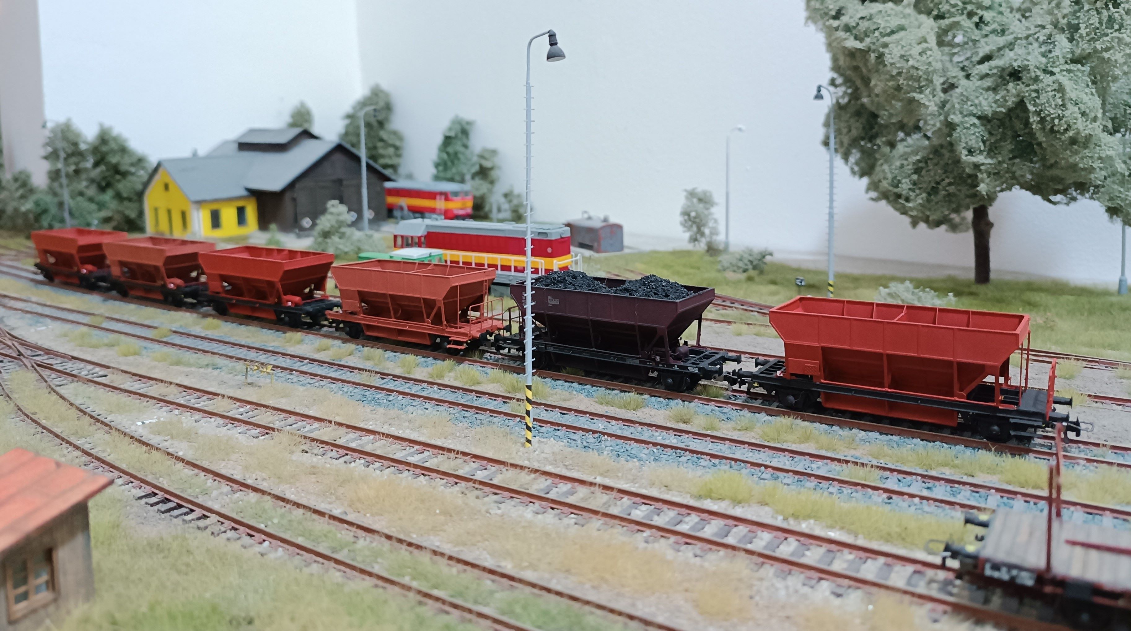

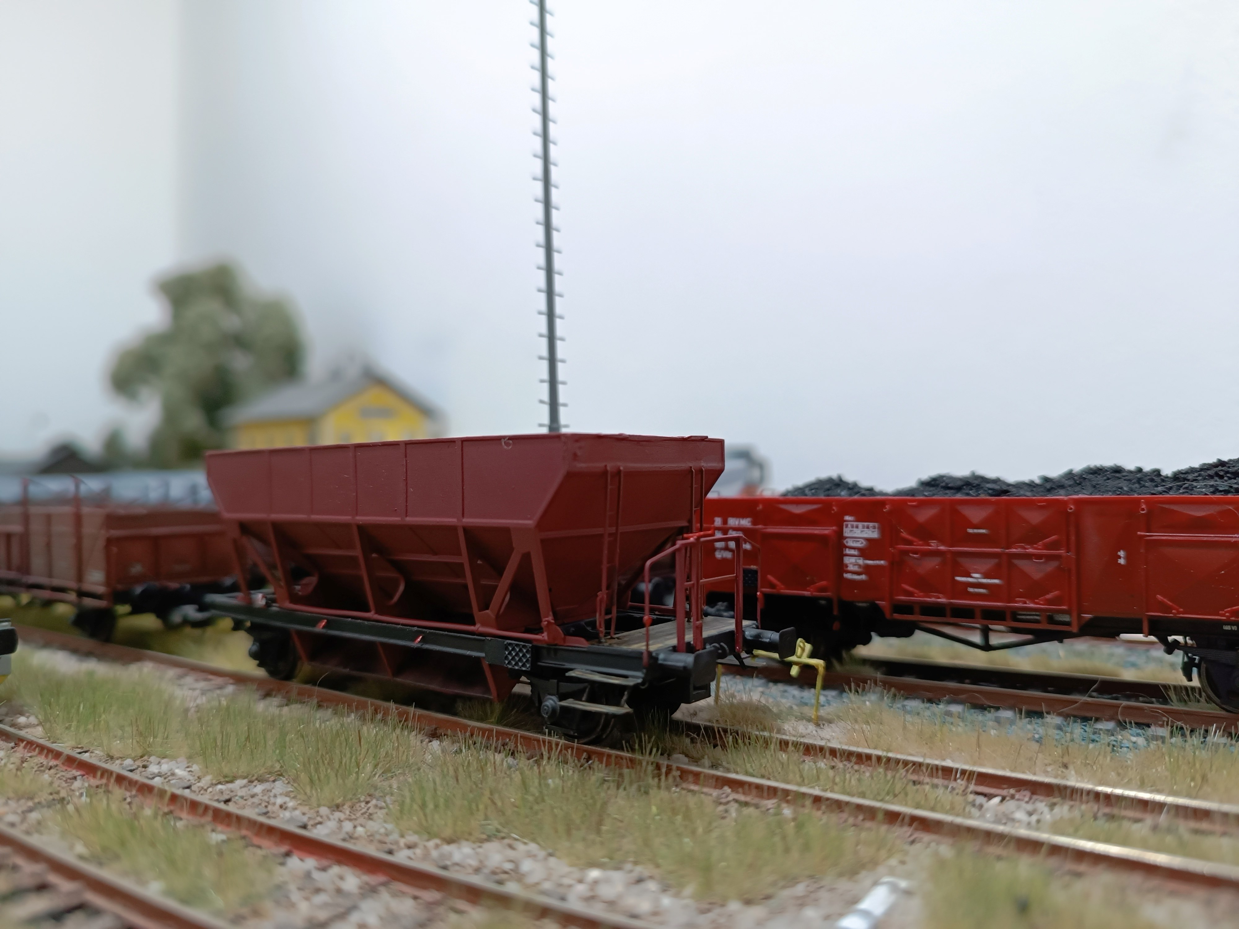

Dále byly na model dosazeny obtisky, které jsou standartně dodávány ke stavebnici. Vůz bude napatinován, dovážen a opatřen nákladem černého uhlí.

Příspěvekod Ceki » čtv 09 lis, 2023 9:33 am

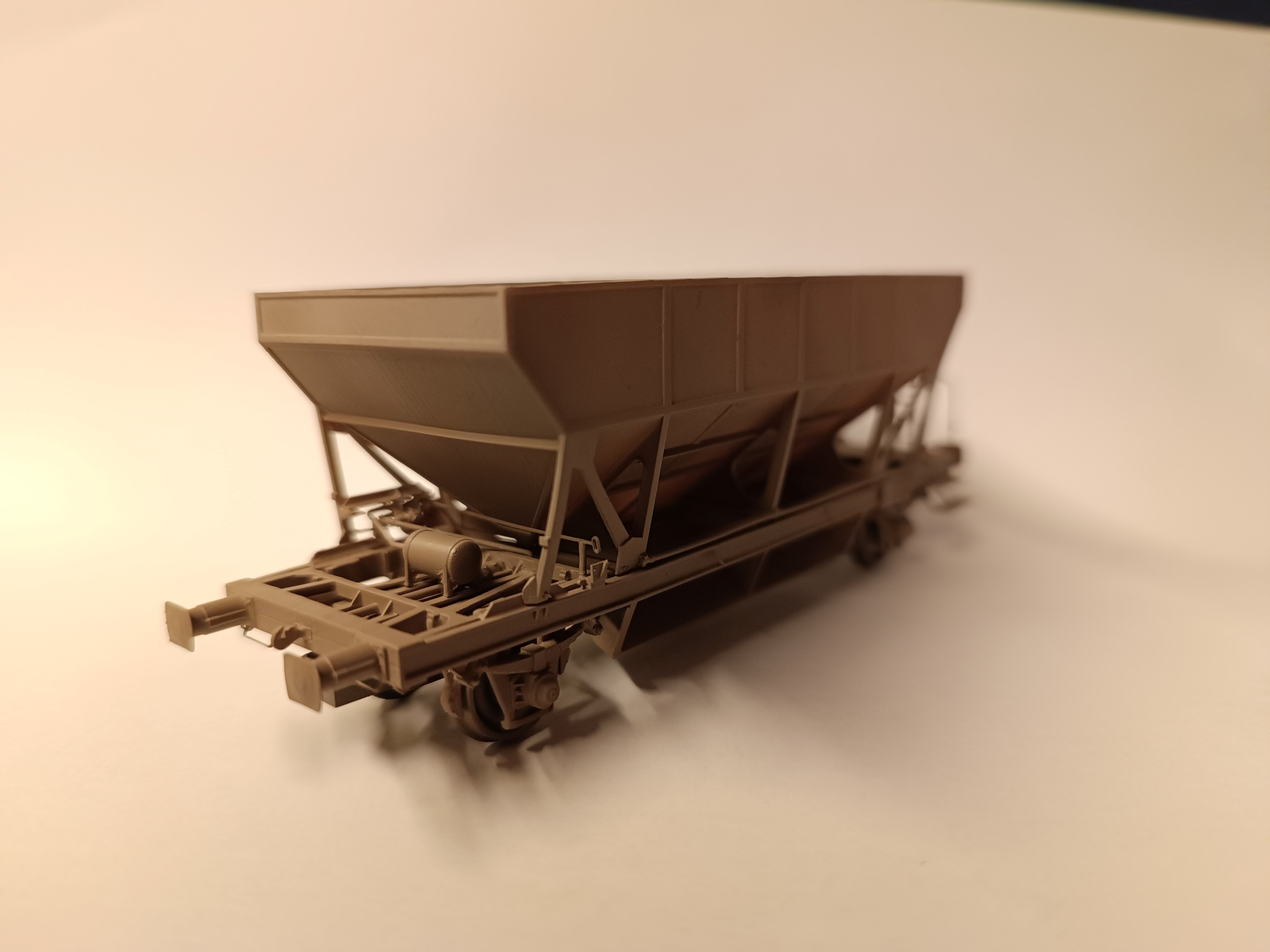

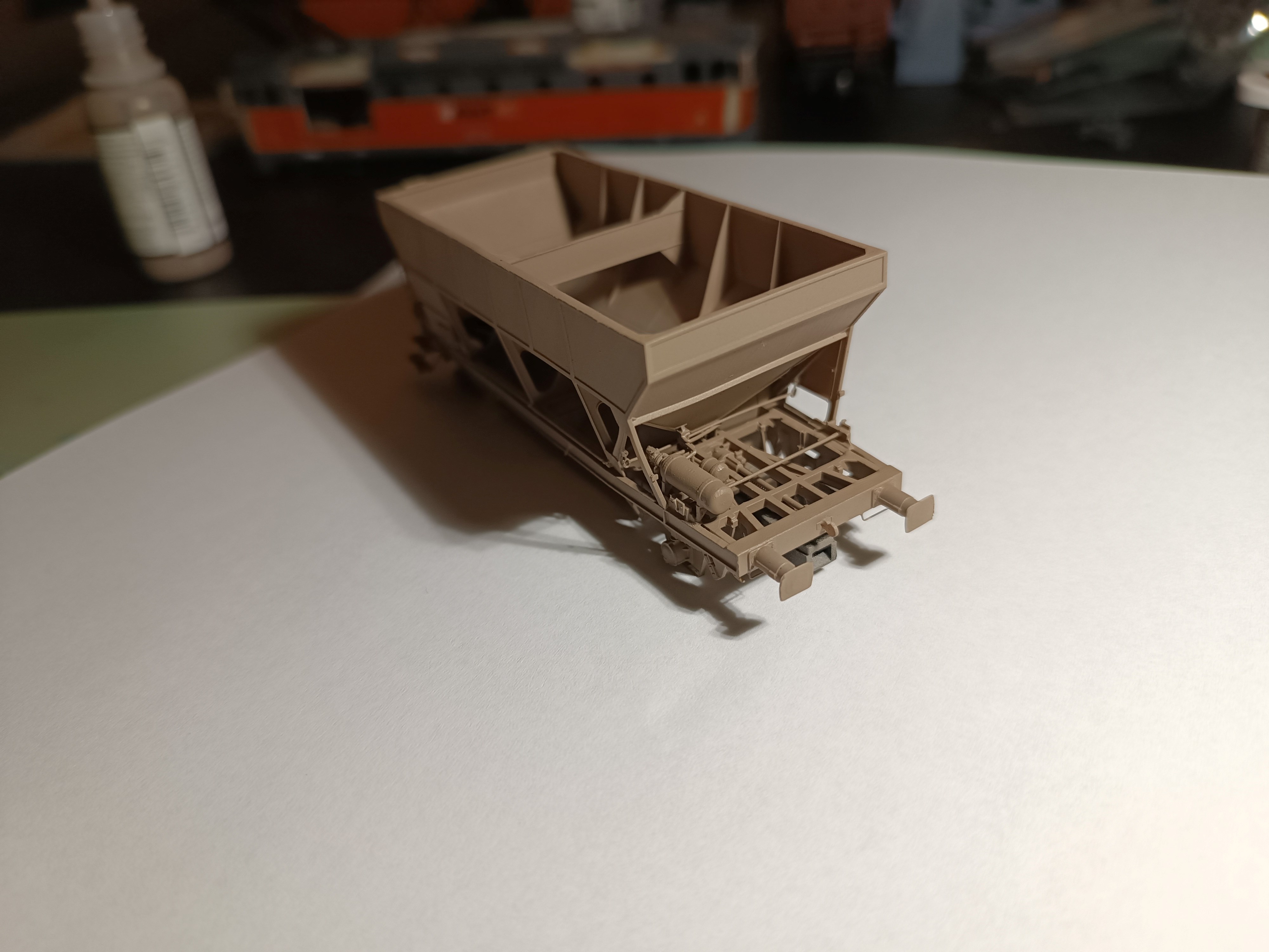

Po dokončení prvního vozu jsem se vrhl na zbytek soupravy, kompletní tisky dalších pěti vozů jsem měl již vyřezané, očištěné, slepené a čekal jsem na leptané doplňky. Ty konečně dorazily a tak jsem začal s osazováním. Vozy se liší v drobnostech. Tak jako si lze u verze po výrobě vybrat osazení budkou nebo zábradlím, si i zde lze vybrat typ zábradlí na plošinku ze tří různých. Vůz má jiné rozsochy, místo ok jsou na čelnících kotvičky, brzdový systém také doznal změn. Rám má trochu jinou skladbu nosníků do kterých je u verze s kinematikou standartně kreslen výřez pro usazení dle normy. Kinematiky dodané k modelu je třeba upravit uříznutím bočních plošek s otvory. Po dosazení všech detailů bude následovat nástřik surfacerem.

Příspěvekod Ceki » pon 13 lis, 2023 6:29 am

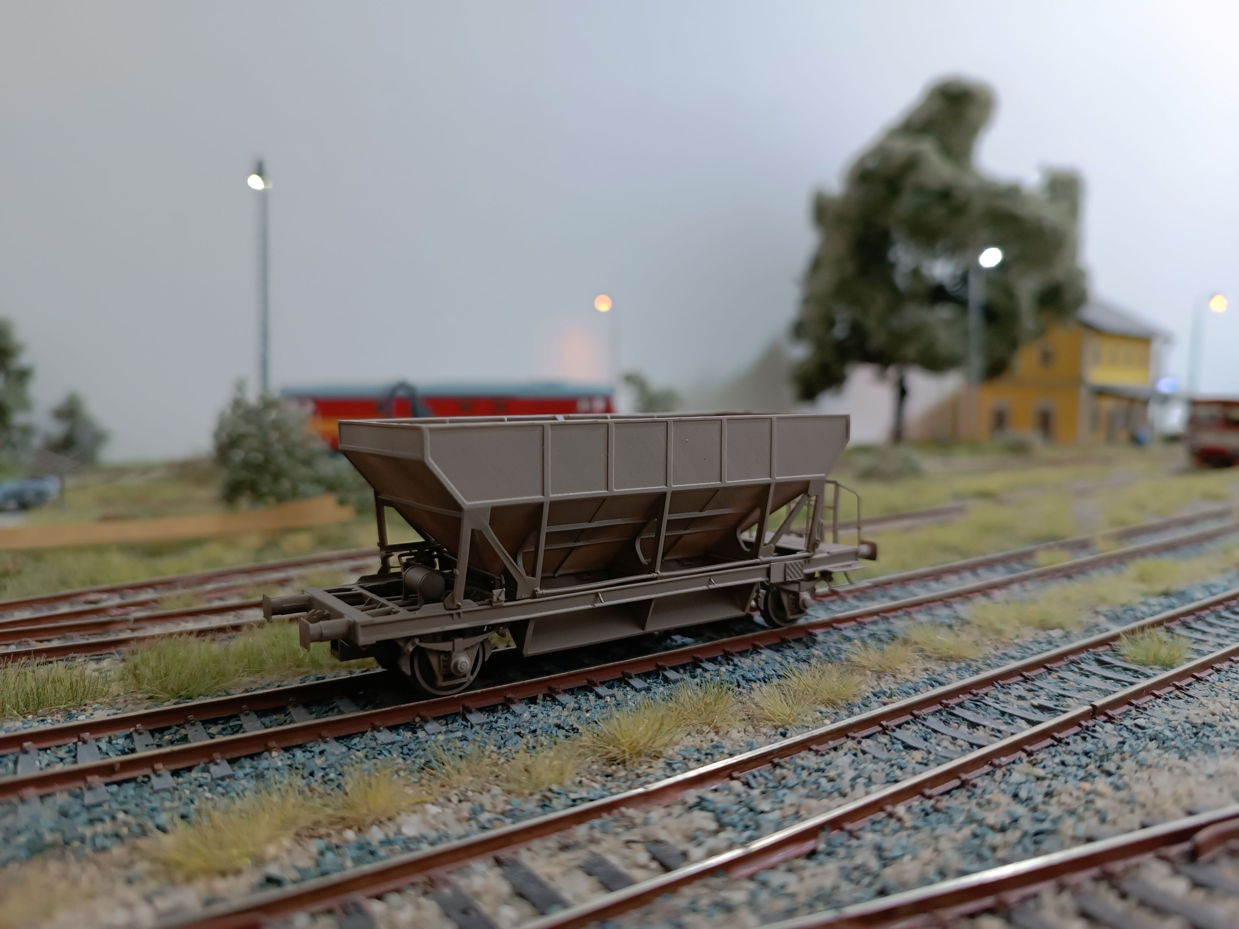

Přikládám foto vozu po nástřiku surfacerem po dosazení všech doplňků.

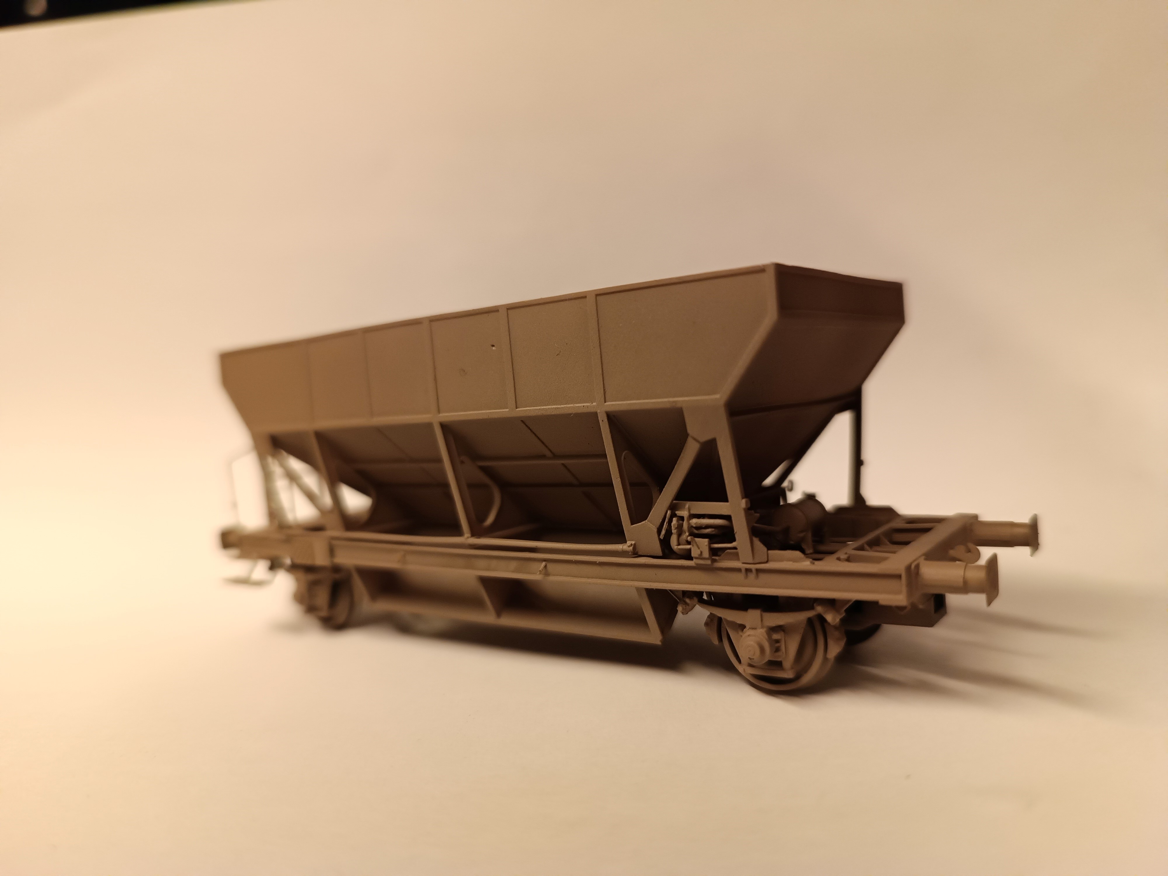

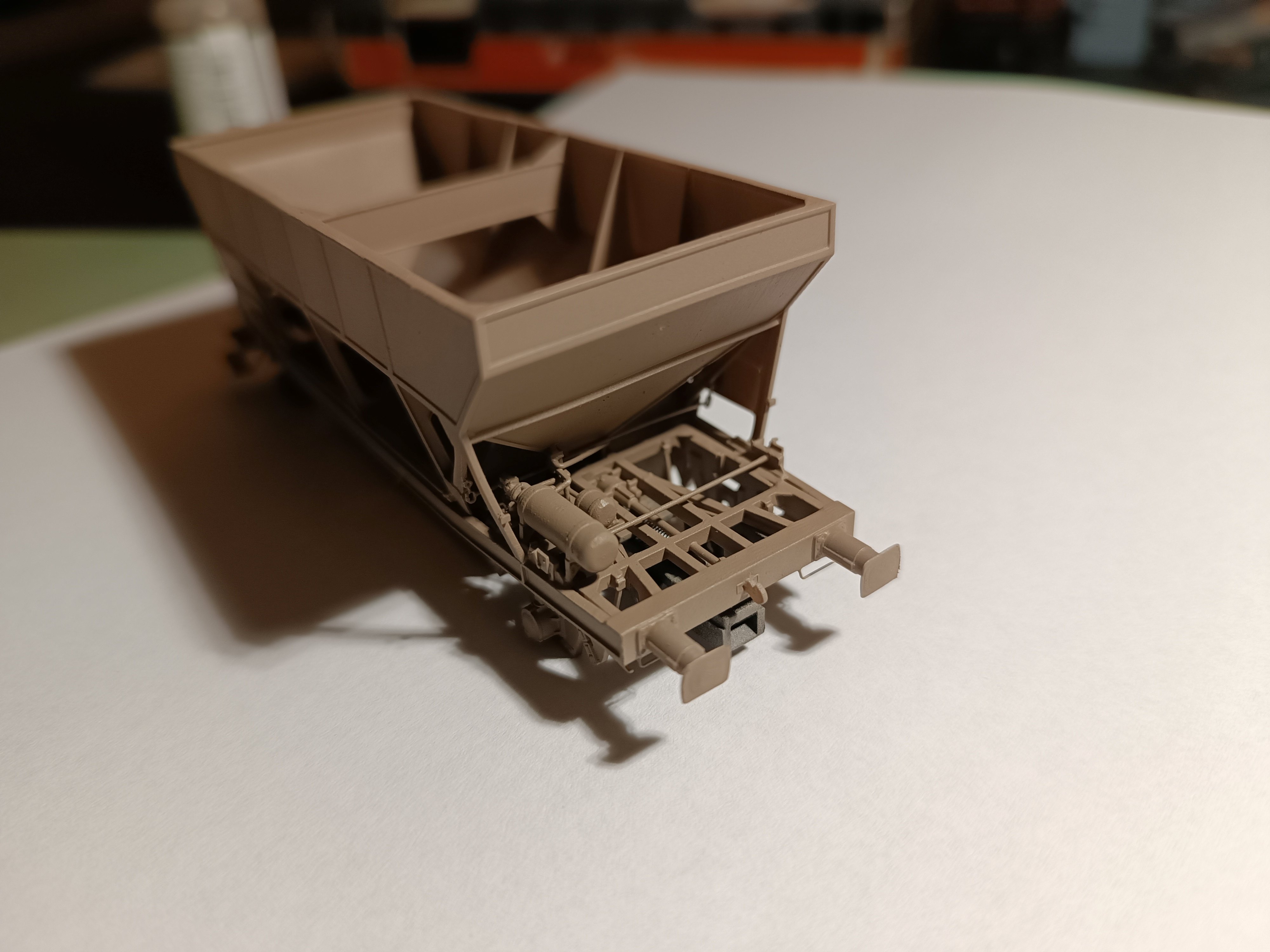

Příspěvekod Ceki » pon 13 lis, 2023 6:31 am
Zde možno lépe vidět upravenou skladbu profilů a brzdové soustavy oproti původní verzi vozu. Úpravou prošla také středová výztuha násypky.

Příspěvekod Ceki » pon 11 pro, 2023 6:48 am

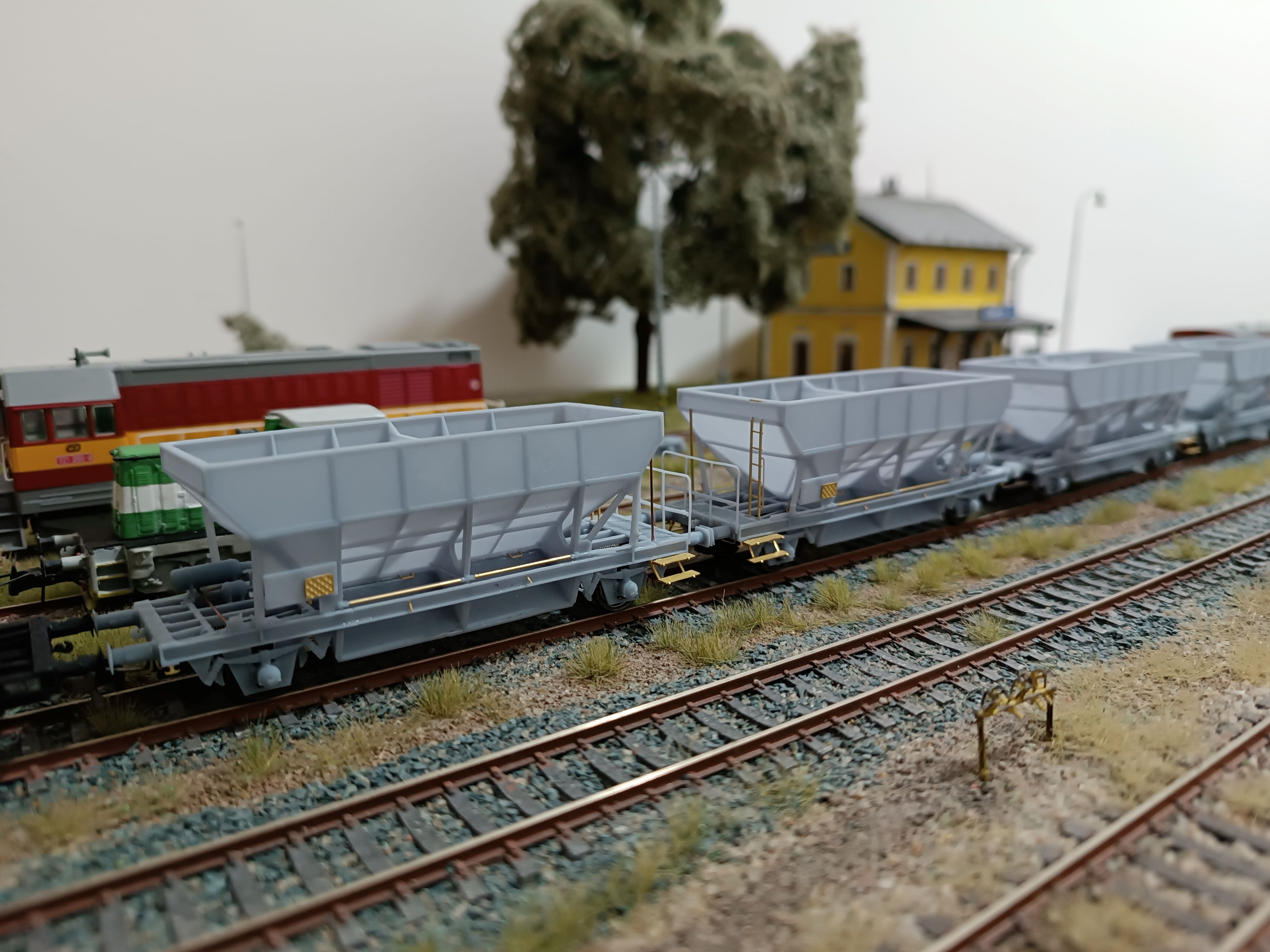

Postupně se mi podařilo dokončit alespoň barevně všechny vozy Fcc. Nejdříve byl celý vůz nastříkán a postupně pak rám natírán štětcem. Nedovedu si představit, že bych to měl maskovat. Asi by se to lépe dělalo na části. To už záleží na každém, jaký si zvolí postup. Dále přijdou na řadu obtisky.
