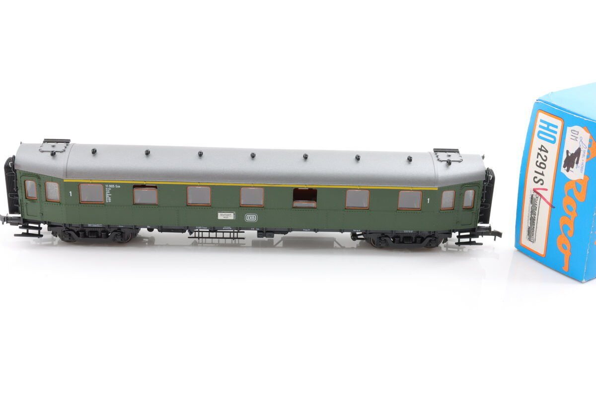

Příspěvekod pavmar » sob 07 říj, 2023 6:40 am
Poradil by někdo zda tento vůz hecht 1. třídy jezdil u CSD a jaké měl označení nedaří se mě dohledat, našel jsem jen 1/2 a 3 třídu.
děkuji

Původních německých hechtů 1. třídy, jaký znázorňuje model, bylo vyrobeno jenom několik málo desítek (pokud si dobře pamatuju, tak 20 nebo 30 - teď nemám čas to hledat) a kdyby nějaký zůstal u ČSD, o čemž nevím, asi by to byla velká vzácnost. Podobné (ne zcela stejné) vozy podle německých vzorů se však ve větším množství vyráběly v Rumunsku a v Polsku. Například "salónní" vůz železničně nostalgického spolku Posázavský Pacifik je původem "hecht" 1. třídy vyrobený v Rumunsku.
Edit: Německých vozů A4ü-23 bylo vyrobeno 6 ks, A4ü-26 20 ks.

Žádný hecht (tj. A4ü-23) u nás nebyl.

radeksindy píše:Žádný hecht (tj. A4ü-23) u nás nebyl.
Jaké jsou rozdíly mezi vozy A4ü-23 a A4ü-26?
- vozy skupiny Bauart 26 jsou oproti svým předchůdcům při stejném počtu oddílů delší
- oba typy mají skosené nástupní prostory
- vozy skupiny Bauart 26 mají přesah střechy nad nástupními prostory - půdorys střechy je obdélníkový, zatímco u Bauart 23 střecha kopíruje půdorys skříně
- Bauart 26 je celokovová konstrukce, Bauart 23 smíšená
- nevím přesně, jak to bylo s podvozky - vozy Bauart 23 měly původně pensylvánské podvozky (jako model na fotce), Bauart 26 dodatečně dostaly podvozky Görlitz, časem docházelo k výměnám i u dalších typů/řad vozů...
Co dál? Používá se přezdívka hecht i pro vozy Bauart 26?
Snad by se ještě mělo doplnit, že německé vozy pouze 1. třídy obou konstrukčních skupin byly původně objednány výhradně pro rychlíkovou dopravu k zaoceánským linkovým lodím firem Hapag a Lloyd do severomořských přístavů.
Ne, právě kvůli střeše. Tři typy z roku 1926 se řadí do zvláštní skupiny,
Ano, ale má to trochu jiný význam než u nás. Starší konstrukce jsou v němčině "eiserne Bauart", což tady znamenalo, že konstrukce skříně je z kovu, ale ve střeše jsou ještě kusy kostry ze dřeva. Pokud by byl smíšený v našem slova smyslu (dřevěná kostra pobitá plechem), pak je to v němčině Holzbauart. Novější 26 jsou skutečně celokovové, tj. ganzstahl. Už poslední pruské rychlíkové vozy měly bočnice převáženě kovové.
A ještě dodatek:
V roce 1932 dostaly některé tyto vozy podvozky Görlitz IIs z Rheingoldů.
