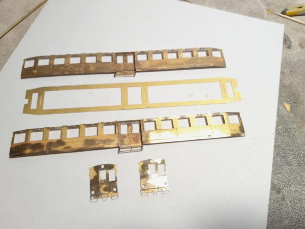

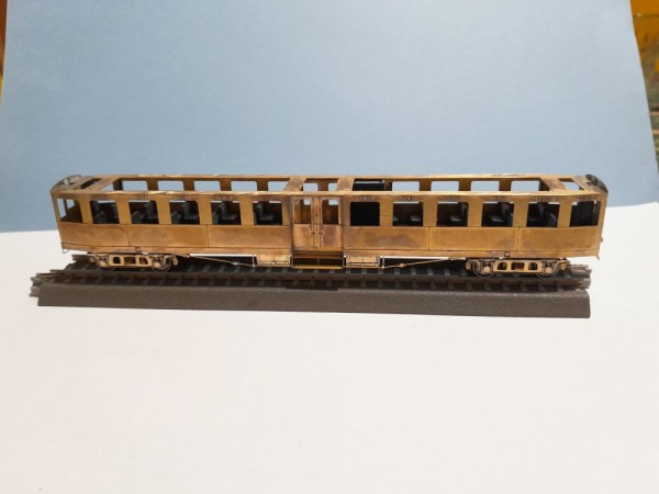

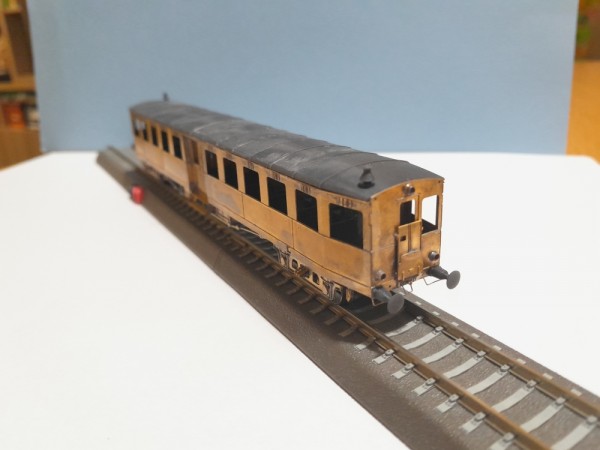

Další skupinou vozidel do jejichž stavby jsem se pustil jsou vozy Calm se středním vstupem. Jako první jsem začal vozem 2 série. Opět jde o leptanou stavebnici v kombinaci s 3D tisky. Prototypová stavba zatím vypadá použitelně, ale skoro na všech dílech jsou třeba drobné úpravy... Do budoucna mám v plánu i ostatní provedení těchto vozů.

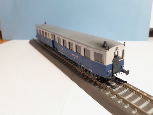

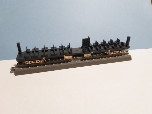

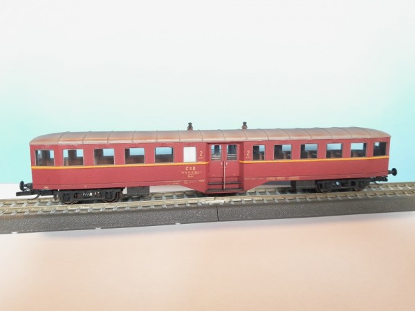

Dokončil jsem stavbu prototypu... Chyby v návrhu leptu šly překonat, ale stavba nebyla moc pohodová. Druhá verze bude doufám lepší. Pojezd a interiér jsou výtisky z PLA. Střecha Resin. Prozatím nemám na spodní straně podlahy žádné detaily, tedy mezi podvozky je "placka", ale při pohledu na vůz to nijak nevadí. Domodelování je závislé na tom jestli se mi podaří najít nějaké podklady...

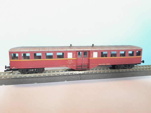

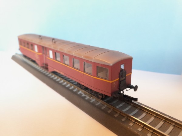

Pomalu vzniká vůz Balm v podobě ke konci jejich provozu. Aktuálně musím vyřešit obtisky se žlutými nápisy, asi zkusím nechal u p. Handlavytisknout inverzní obtisk.

Vůz Balm 70 54 20-01 004-7 je hotov...

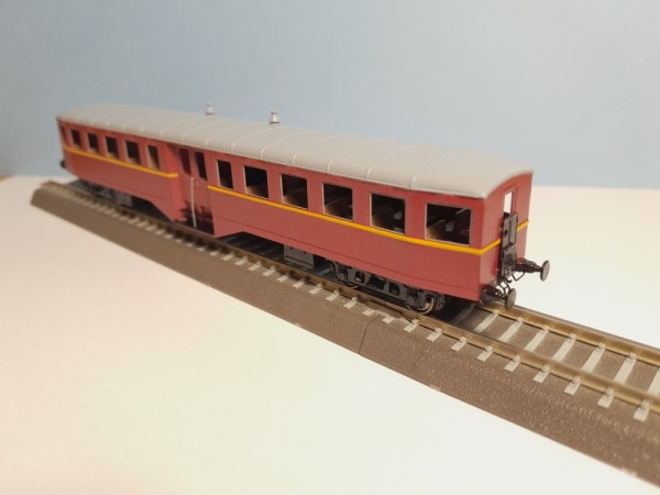

Jako další v pořadí jsem vybral vůz Calm 1. série z roku 1934. Na voze bude ústupek v podobě rovné spodní hrany bočnic. Na skutečném voze byl spodní okraj bočnic zaoblen malým rádiusem směrem pod vůz. Lept a jeho stavbu by to velmi komplikovalo, resp. bych měl problém udělat tak malý rádius pohledově pěkně, takže jsem (jako už několikrát) zvolil zjednodušené provedení pro jednodušší stavbu.

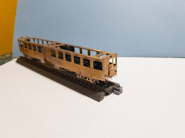

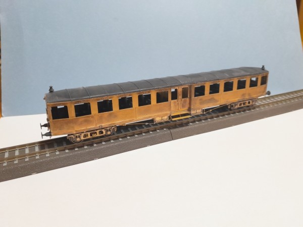

A zdá se, že Calm 1934, tedy první série ještě se smíšenou stavbou také půjde... Je zvláštní jak až během kreslení a stavby mi došlo, jak moc jsou vozy odlišné. Momentálně přemýšlím, jak byla provedena střecha. Aktuálně stavěný vůz bude představovat opět Balm z konce jejich provozu, tedy střecha již určitě plechová se švy. Ale jak to bylo z výroby? Na fotkách mi střecha přijde hladká (beze švů), nemohla být z výroby pouze potažená plátnem nebo plachtovinou nebo co to vlastně bylo?

Hrubá stavba vozu Calm 1934 je hotová. Střechu jsem udělal se švy, ale připravil jsem i variantu hladkou - tu použiji v budoucnu na další vůz ve stavu po vyrobení.

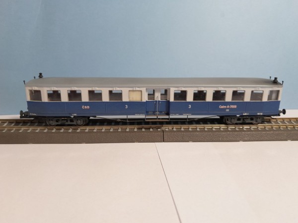

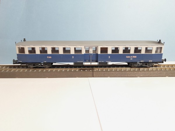

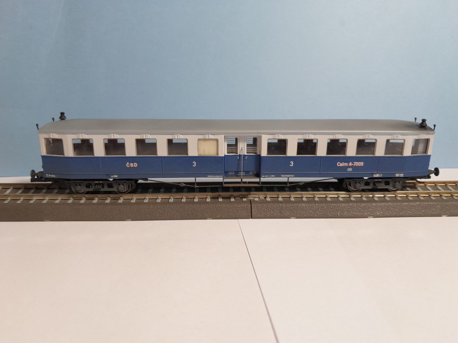

Dokončil jsem vůz Calm 4-7009 ve stavu odpovídajícímu jen krátké době provozu. Odchylkou od skutečnosti je hlavně chybějící zaoblení spodní hrany skříně, které by z leptu nešlo rozumně vyřešit. Nicméně mě tato nijak odchylka netrápí.

Krása! Tady nejde nic jiného napsat :wink:
