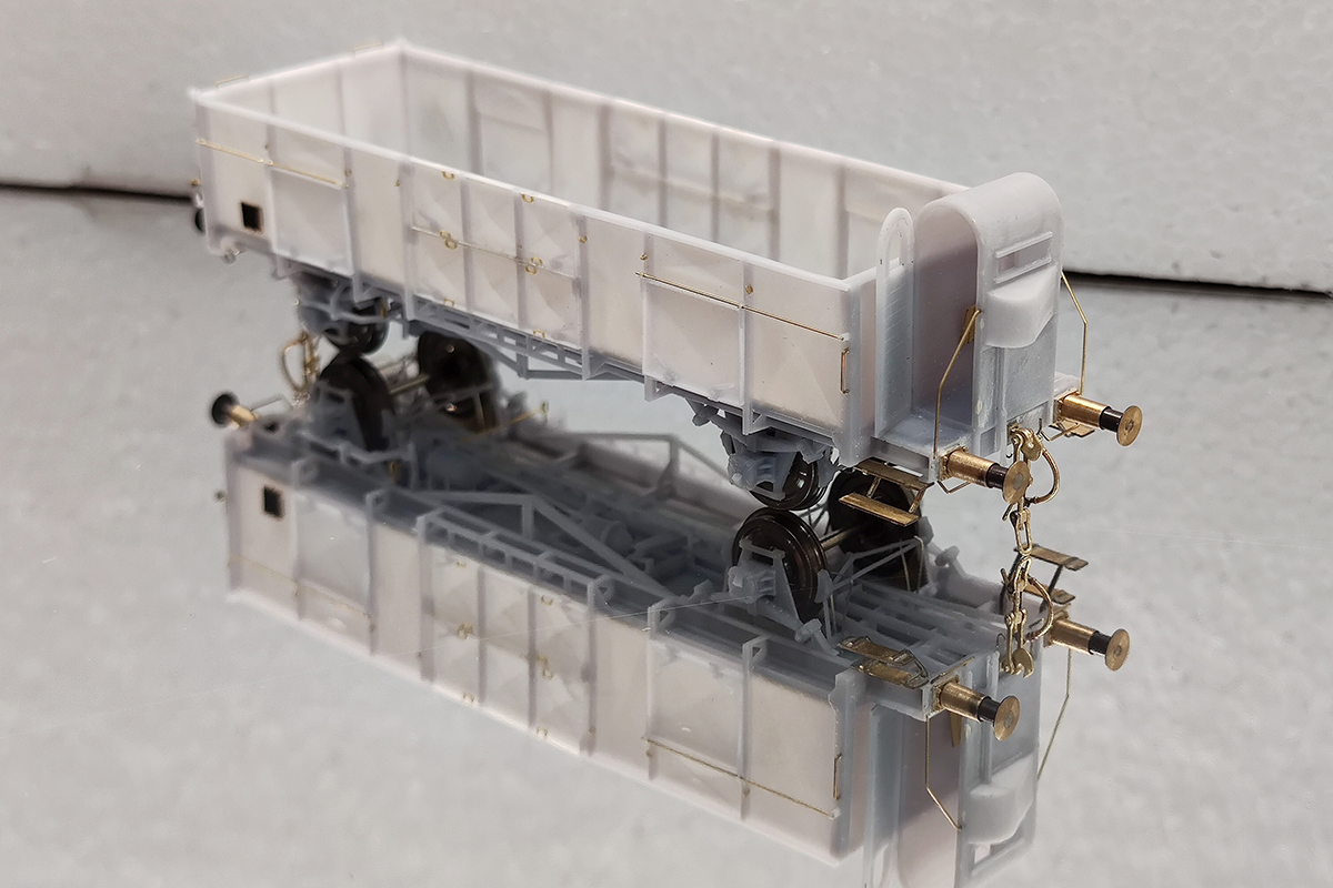

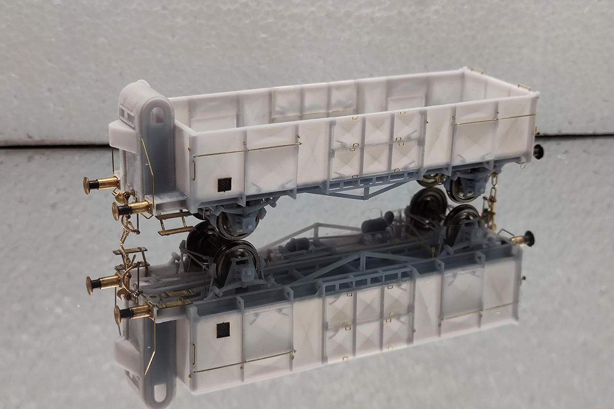

Petr Hanko nafotil postup stavby nákladního vozu Vtr s plechovou budkou. Stavebnice je doplněna opět několika doplňky "ze šuplíčku" - odpružené nárazníky, šroubovka, jiné nápravy.

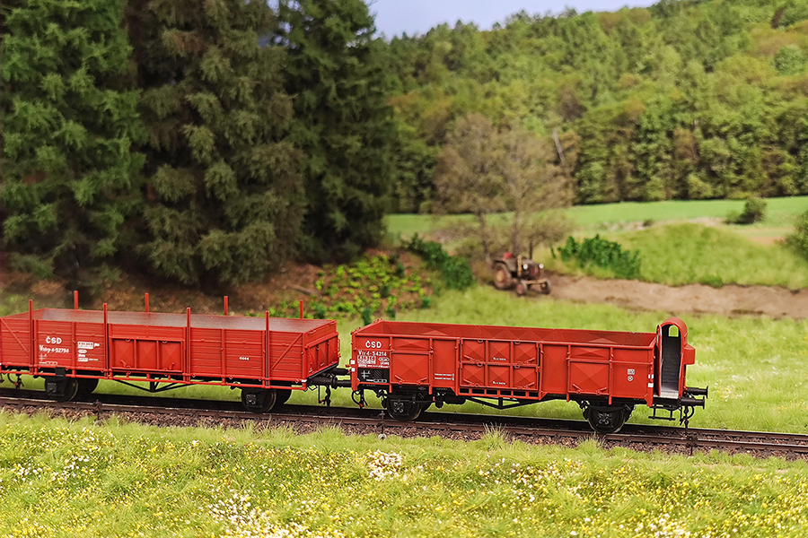

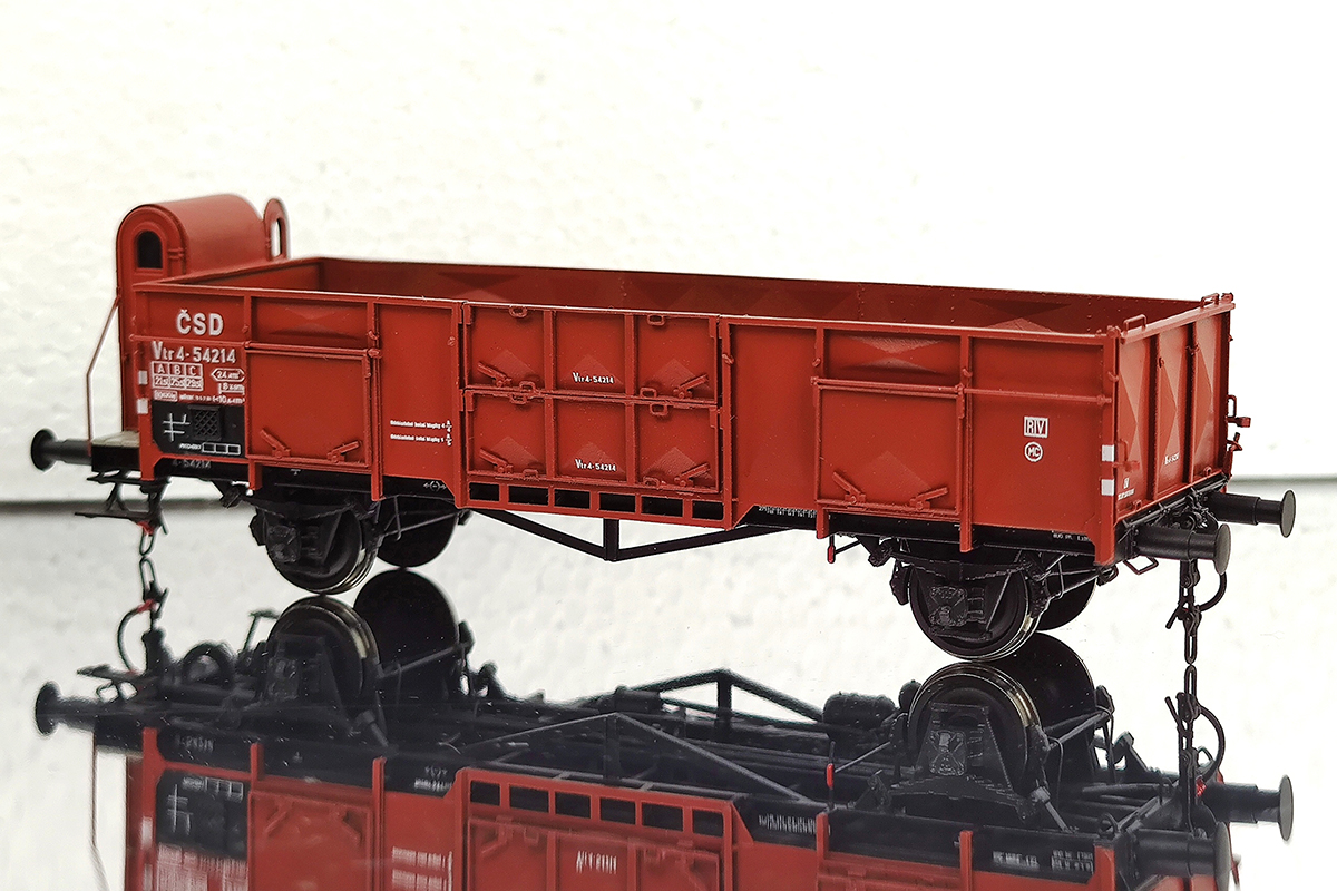

Příspěvekod semza » sob 10 čer, 2023 12:49 pm

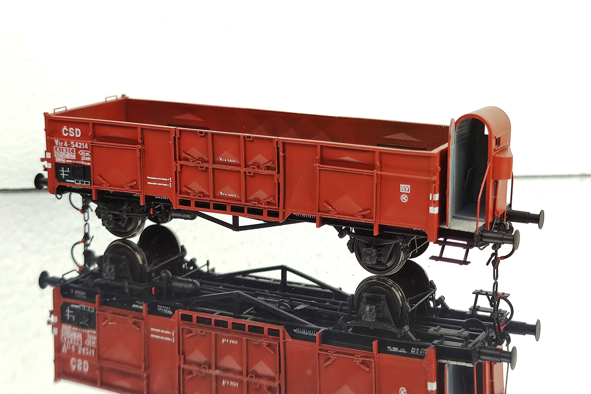

Nastříkaný vůz s obtisky prozatím bez patiny a případného nákladu.

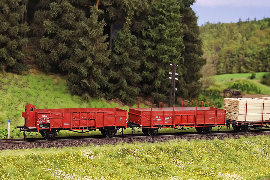

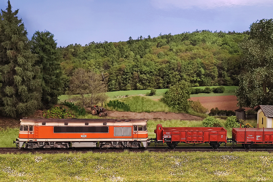

Příspěvekod semza » sob 10 čer, 2023 12:52 pm
A vůz již v soupravě vozů a v provozu na domácím kolejišti.

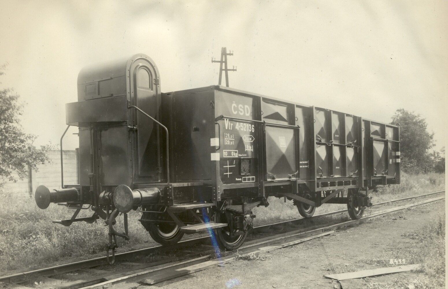

Příspěvekod radeksindy » pon 12 čer, 2023 9:04 am

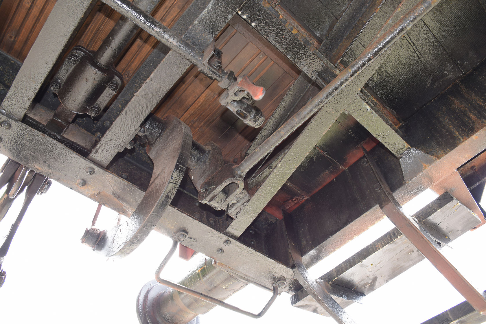

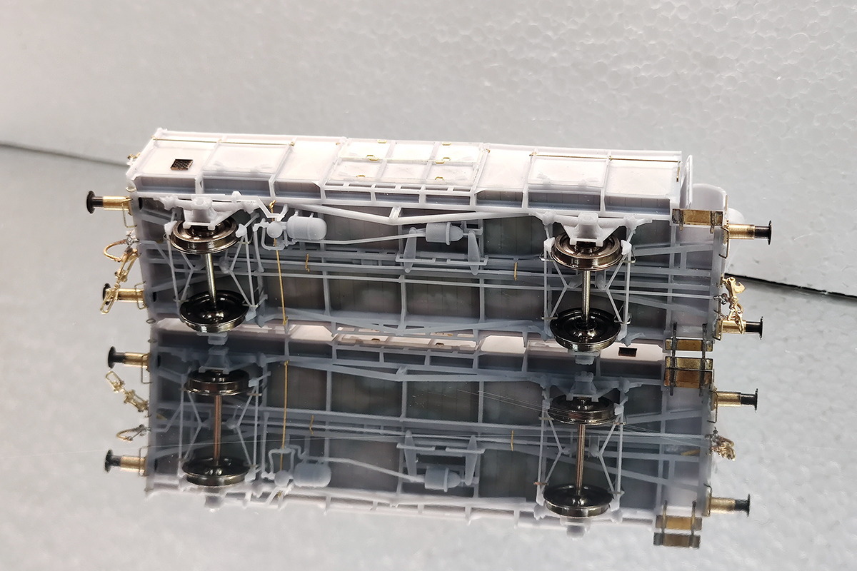

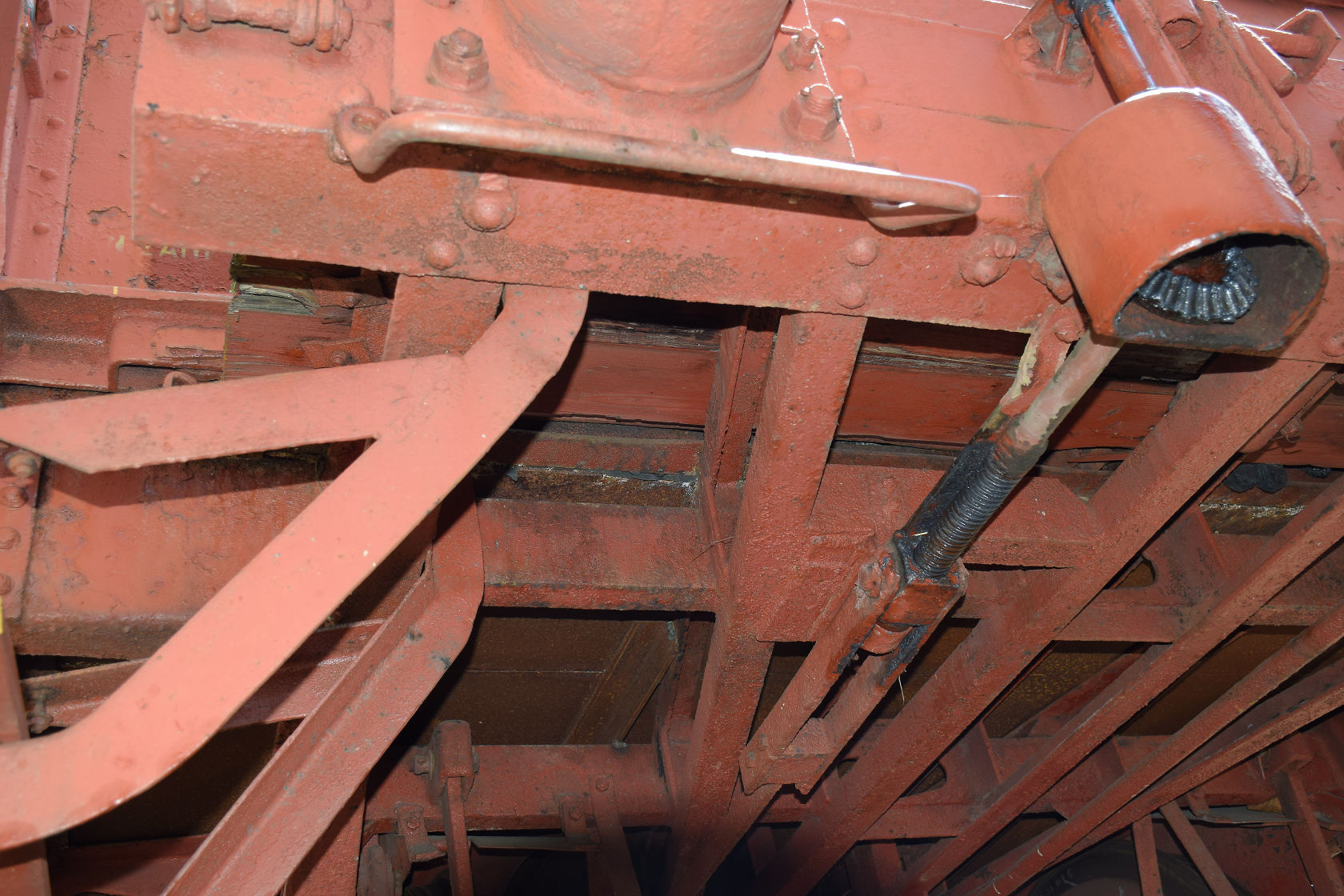

Mohu-li být drzý, tak mi na spodku výrazně chybí táhlo od ruční brzdy k převodnici. Profil vytištěný pod plošinou mezi šikmou a podélnou výztuhou je podle mne nadbytečný, tam by měla být hřídel s úhlovou pákou. Drobností jsou madla na dveřích, nejsou paralelně se stěnou vozu, ale pod úhlem vyhnutá (pozdější série, kterou představuje vůz) nebo prakticky kolmo ke dveřím (viz foto z Kopřivnice roku 1946). Ale samozřejmě je to paráda, tak to má být, moc dobře se na to kouká.
Mcx: Vzhledem k tomu, že je většina vytištěná, tak je to práce na pár hodin. Dělat kompletní brzdu po dílech je jiné kafe. Ale dobré je to tak na doma a do vitríny. Některé detaily z 3D tisku na setkáních trpí. Třeba vodicí tyč dveří vsunutá do vytištěných držáků, tam při manipulaci dojde časem k vylámání tyče. Podle zkušeností překvapivě trpí rozsochové spony a celkem pochopitelně vzpínadla.

Příspěvekod t6791225 » pon 12 čer, 2023 3:48 pm
radeksindy píše:Mohu-li být drzý, tak mi na spodku výrazně chybí táhlo od ruční brzdy k převodnici. Profil vytištěný pod plošinou mezi šikmou a podélnou výztuhou je podle mne nadbytečný, tam by měla být hřídel s úhlovou pákou. Drobností jsou madla na dveřích, nejsou paralelně se stěnou vozu, ale pod úhlem vyhnutá (pozdější série, kterou představuje vůz) nebo prakticky kolmo ke dveřím (viz foto z Kopřivnice roku 1946). Ale samozřejmě je to paráda, tak to má být, moc dobře se na to kouká.
Příloha _Ne_V3225.jpg je dlouhodobě nedostupná.

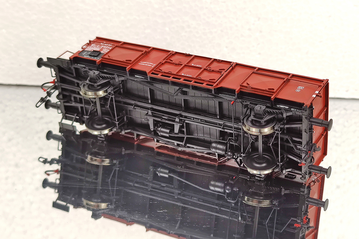

Pane kolego, v prvé řadě děkuji po uznání, od Vás to neberu jako "drzost", ale jako konstruktivní kritiku, protože mj. též znám Vaši práci a vím, že je na vysoké úrovni. Vůz Vtr s brzdařskou budkou jsem detailně dokumentoval ze spodku i z venku a tak jsem se znovu podíval do svých fotografických podkladů. Asi máte částečně pravdu, chybka se vloudila, ten krátký profil mezi šiknou a podélné výztuhou tam být asi nemá. Viz foto, na jeho místě by měla být záklopka záchranné brzdy.
Ovšem dál teď nevím zda si přesně rozumíme "hřídel s úhlovou pákou". Studováním podkladů vozů s brzdařskou budkou ať již s dřevěnou či plechovou, kde je provedení táhla s úhlovou pákou totožné jsem již dřívě zjistil, že u vozů, které mají pouze brzdařskou plošinu je provedení pohonu ruční brzdy odlišné. U těchto vozů je úhlová páka s táhlem nahrazena vřetenem s převodovkou. Viz foto niže u vozu s brzdařskou plošinou a sklopným zábradlím.
Při stavbě modelu jsem se řídil toto fotkou
madla na odebíratelných bočních klapkách jsou takto udělána schválně, jejich vzájemná poloha oproti předloze souhlasí. Úhel, z něhož však ze skříně vystupují jsem však z pochopitelných důvodů musel upravit, páč by tam v takové pozici dlouho nevydržela.

Příspěvekod radeksindy » pon 12 čer, 2023 7:33 pm
To je ta hřídel na první fotce vozu s budkou, úhlová páka ten půlměsíc co spojuje vřeteno a hřídel. Ta se občas zakresluje zjednodušeně a může se někomu jevit jako další výztuha v rámu (třeba v typácích to tak je, v knize Zdeňka Maruny Železniční modelářství II. je to tak také). Tady asi došlo k záměně.
Ano, to je řešení použité poprvé u vozů Vtd z roku 1936, kde bylo potřeba zajistit snadnou demontáž vřetene ruční brzdy a zábradlí, aby se dalo vagónovat z čela s plošinkou. U Vtr s plošinkou je to ze stejného důvodu.
Proč? Když by se ohnula předem? Samořejmě toto je také jeden z problém skříní z 3D tisku, že občas není do čeho pořádně zalepit detail. Ale pokud bych měl volit, tak bych je spíše udělal jako na voze z Kopřivnice. Tedy madla vodorovně, tak by držet mohla.
