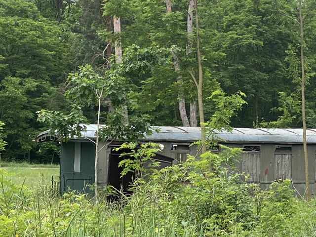

Prosim o radu a identifikaciu. Dnes som v lese na Zahori objavil historicky vagon a ja ked nieco take uvidim nazivo som uplne mimo :roll: hned to musim postavit. Nevie niekto o aky vagon ide ?

Příspěvekod hank » čtv 08 čer, 2023 6:57 pm
Co třeba tohle?
kkStB, BCi vozové skupiny Ib o rozvoru 8 m. U ČSD jich bylo v r. 1931 ještě kolem 25 ks. Číselný interval 2-7648 až 7677.
Ale mohu se samozřejmě mýlit.
(Zdroje: Helles a Seznam os. vozů z r. 1931.)

Příspěvekod dudlifuk » pát 09 čer, 2023 5:47 am
No jasne ! Diky Hanku ! podla rozlozenia okien som tipoval dve vozove triedy. No zda sa ze tento kusok moze mat 100 a viac rokov, je relativne v dobrom stave, skoda, ze sa vyuziva ako sklad naradia, mozno ul pre vcely. Mozu chybajuce rebriky, stresne lavky a kominky znamenat, ze mal elektricke osvetlenie ?

Příspěvekod hank » pát 09 čer, 2023 6:04 am
Vozy se vyráběly v letech 1909 - 1916.
Jestli dostal el. osvětlení, těžko říct. U ČSD ho mít mohl, ale žebříky se snášely později - vozy mívaly držáky koncovek až nahoře pod střechou. Více bys zjistil, kdybys ho mohl ohledat zblízka a zevnitř.

Příspěvekod dudlifuk » pát 09 čer, 2023 6:17 am
o to som sa pokusal hned na mieste, ale bol oploteny a pod kamerami. chcel som pomerat aspon okna

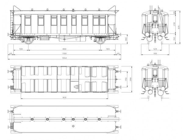

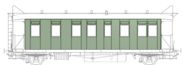

Příspěvekod dudlifuk » sob 10 čer, 2023 12:56 pm
tak som to nakreslil. Skusil som to napasovat na ram Be od LPH, ktorych mam este niekolko v sacku a neveril som ze ich niekedy pouzijem. Povodne som ratal aj so strechou ale zistil som ze sa dost lisi, aj to platovanie plechu je ine. Preplatovanie este dokreslim. Casom aj ram bude novy, prepracovanejsi, pouzijem svoj osvedceny koncept.

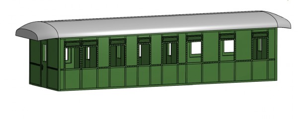

Příspěvekod dudlifuk » sob 10 čer, 2023 1:41 pm
no a nez som dopisal predosli prispevok apka uz hlasi "hotovo". prvy prototyp este v nizkom rozliseni a so strechou LPH. a uz aj vidim prve chybicky... :wink:

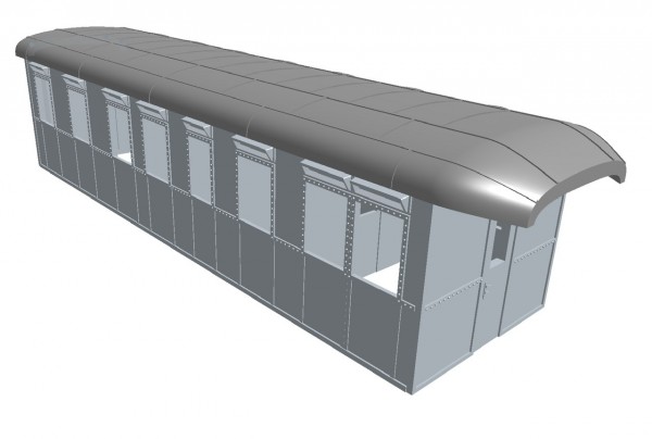

Příspěvekod dudlifuk » sob 10 čer, 2023 2:52 pm
znova sa potvrdilo, ze na vykresy sa neda uplne spolahnut. v skutocnosti su nadokenne vetraky zasadene uplne pod strechou, strecha tiez precnieva cez bocnicu vagonu. vykres hovori nieco ine.
takto to zacalo...
a skutocny vagon...

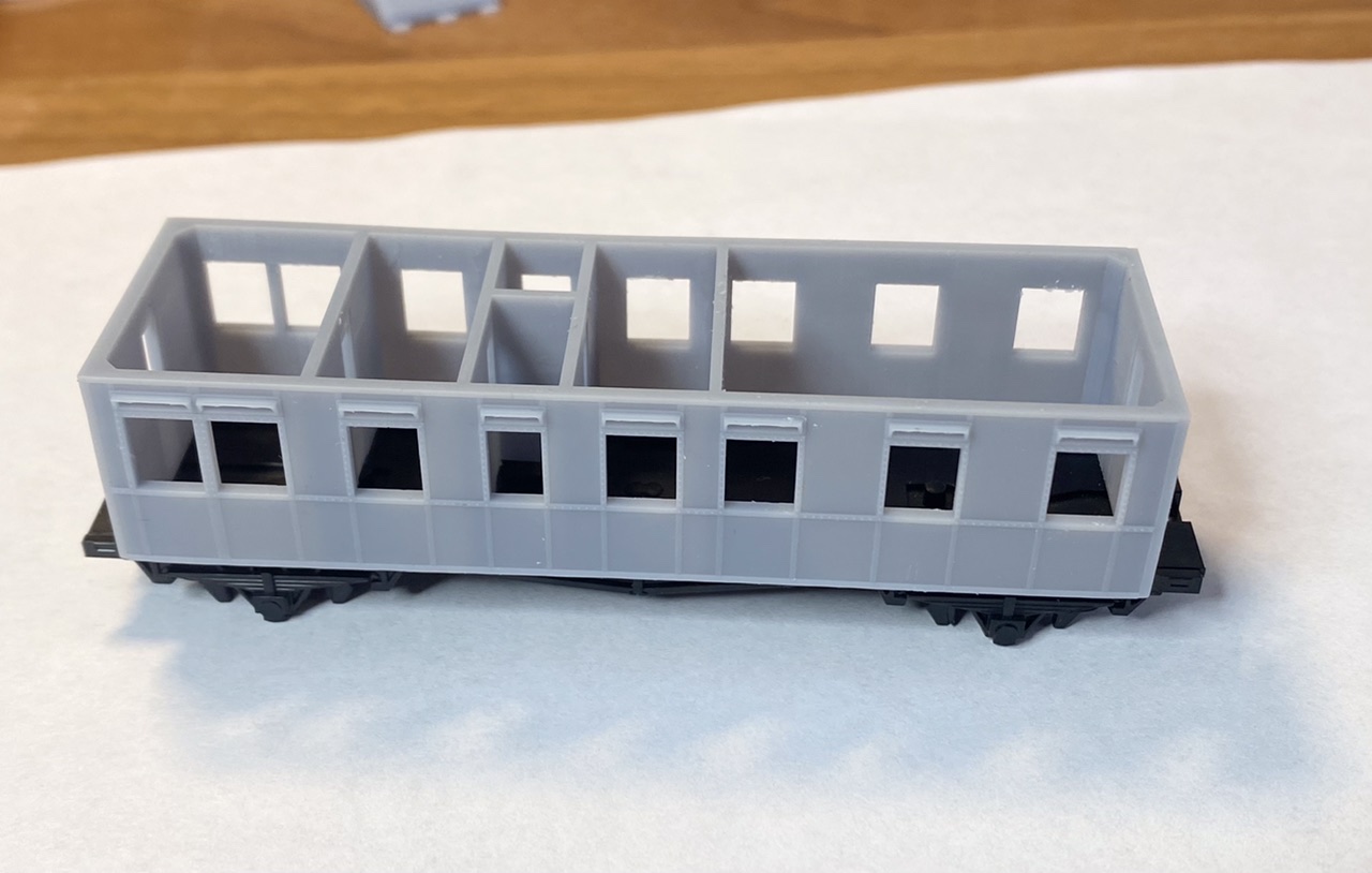

Příspěvekod dudlifuk » sob 10 čer, 2023 5:14 pm
po oprave....
