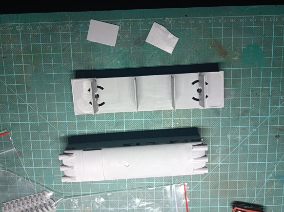

Příspěvekod Cermis » úte 14 úno, 2023 9:19 pm

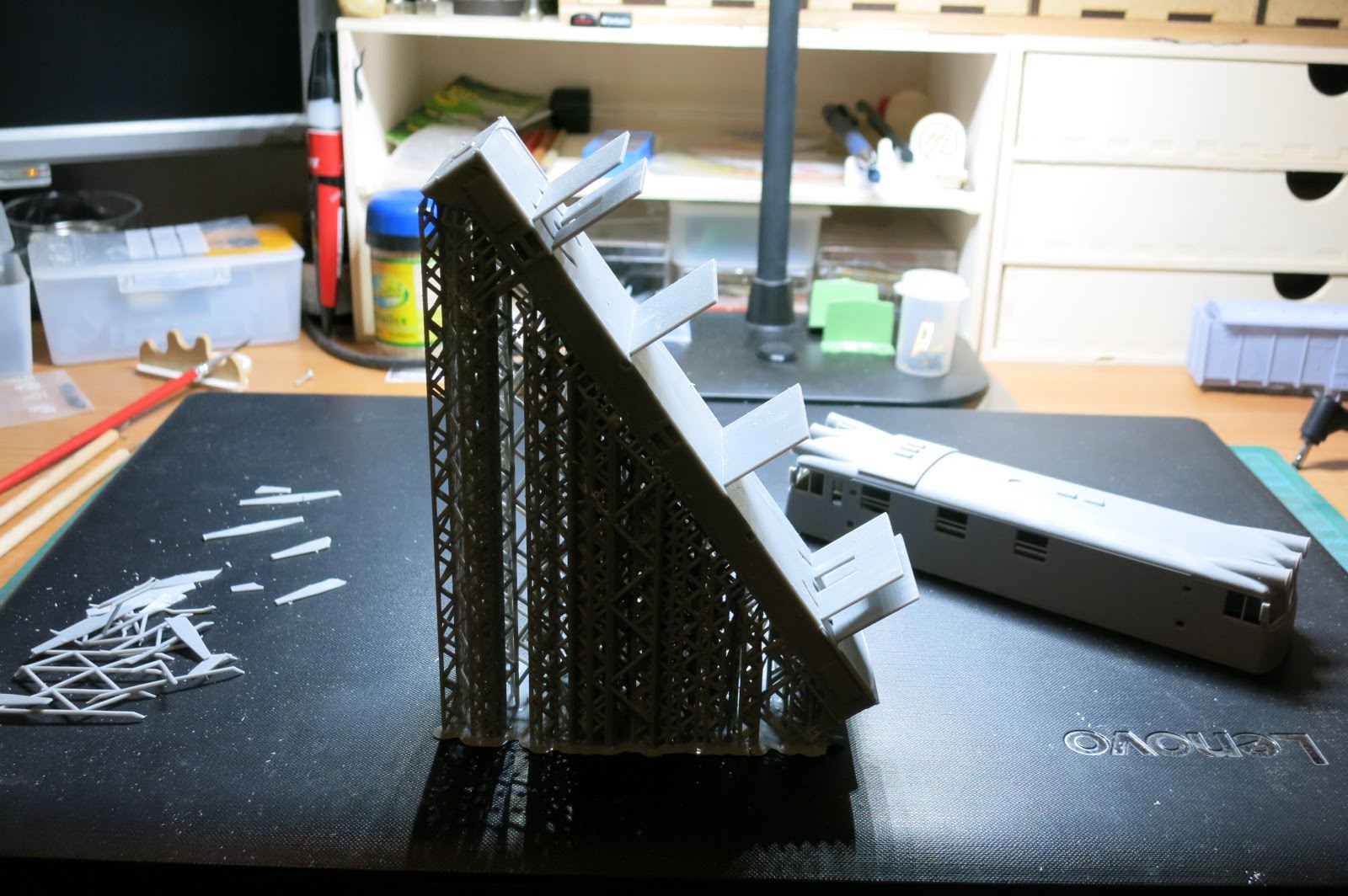

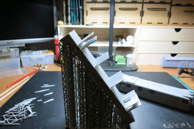

A tak to začalo

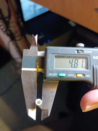

Příspěvekod Cermis » úte 14 úno, 2023 9:43 pm

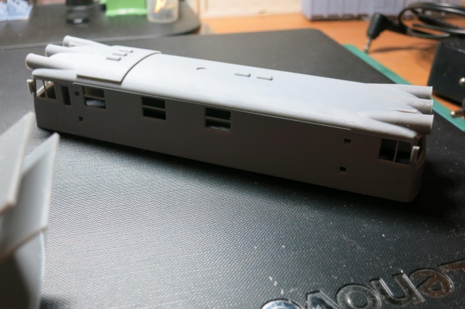

Průzkum modelu
Pluh KPS

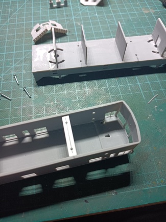

Příspěvekod Cermis » úte 14 úno, 2023 9:47 pm

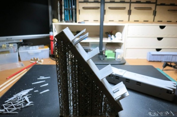

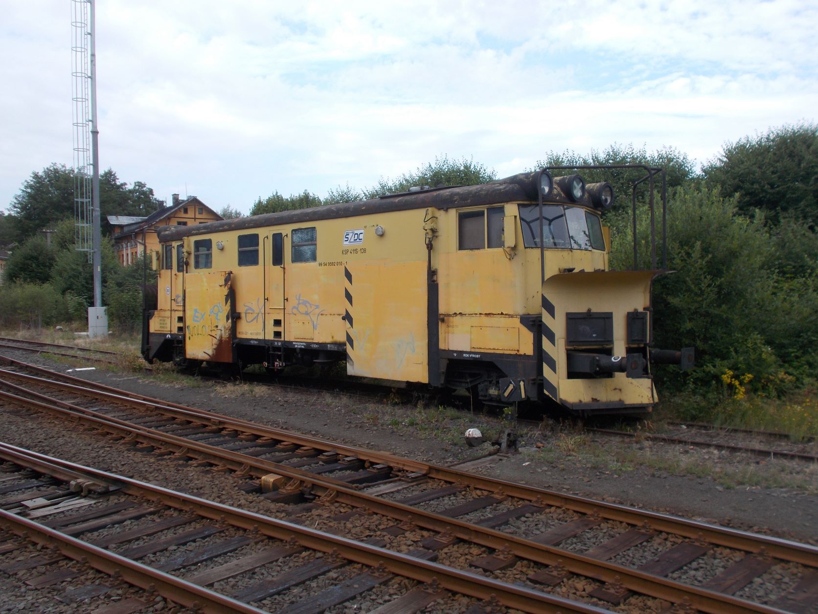

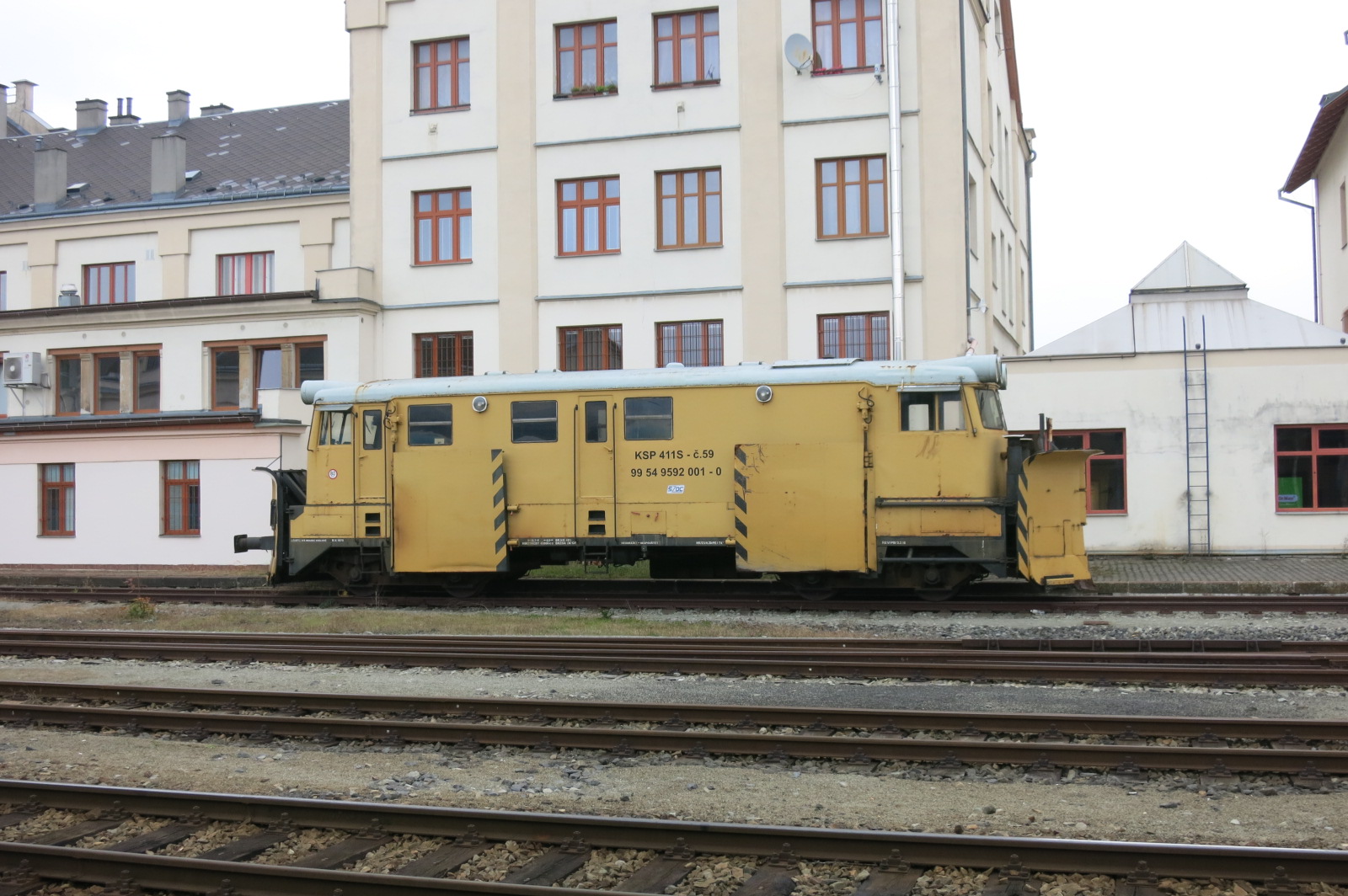

Následoval výlet do Liberce. Plán, co je třeba udělat.

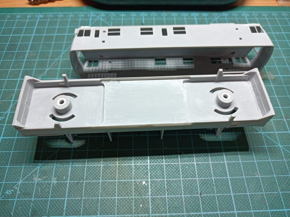

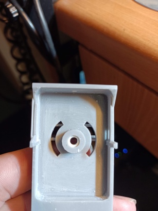

Příspěvekod Cermis » úte 14 úno, 2023 9:51 pm

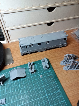

Úprava otvoru pro podvozky.

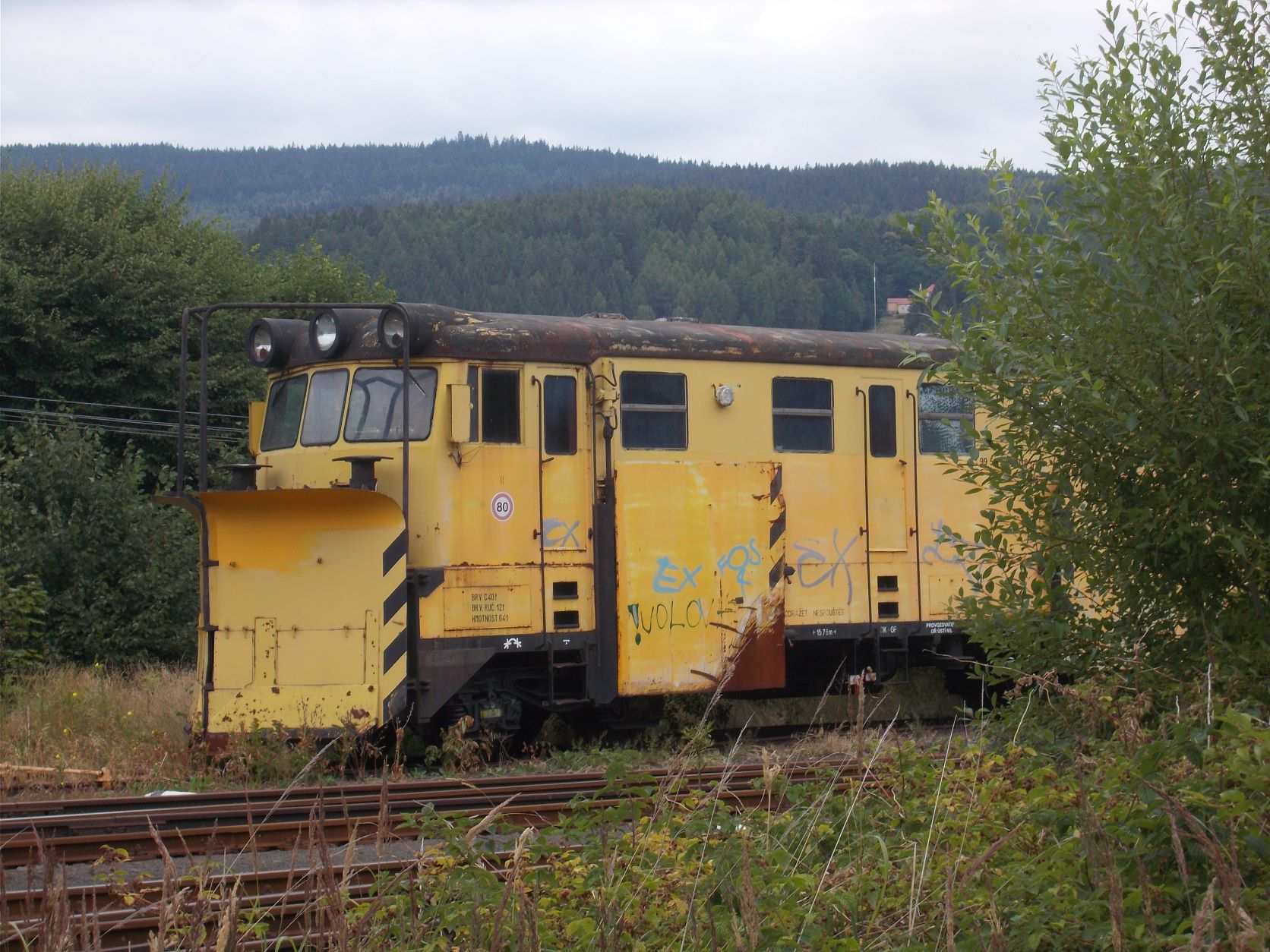

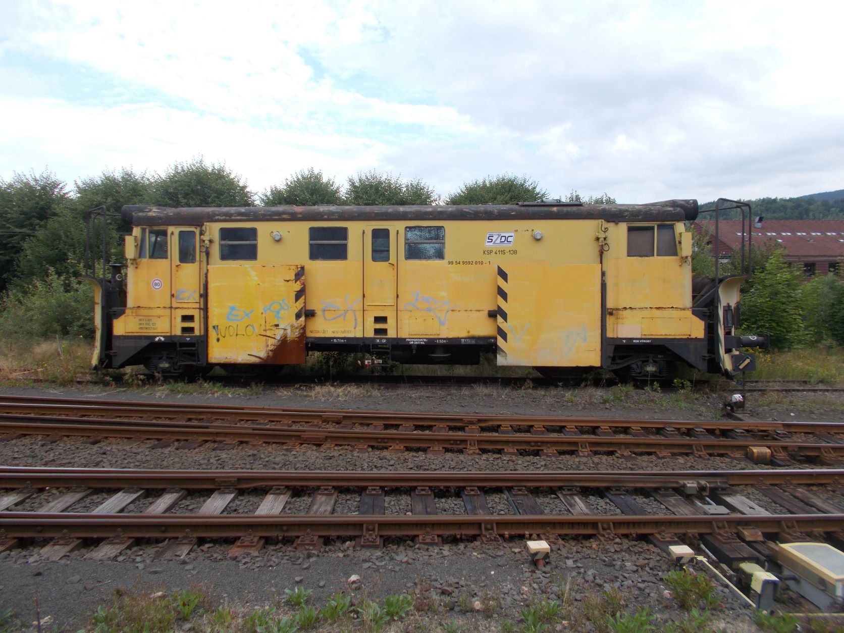

Příspěvekod Milan.D. » stř 15 úno, 2023 7:08 pm

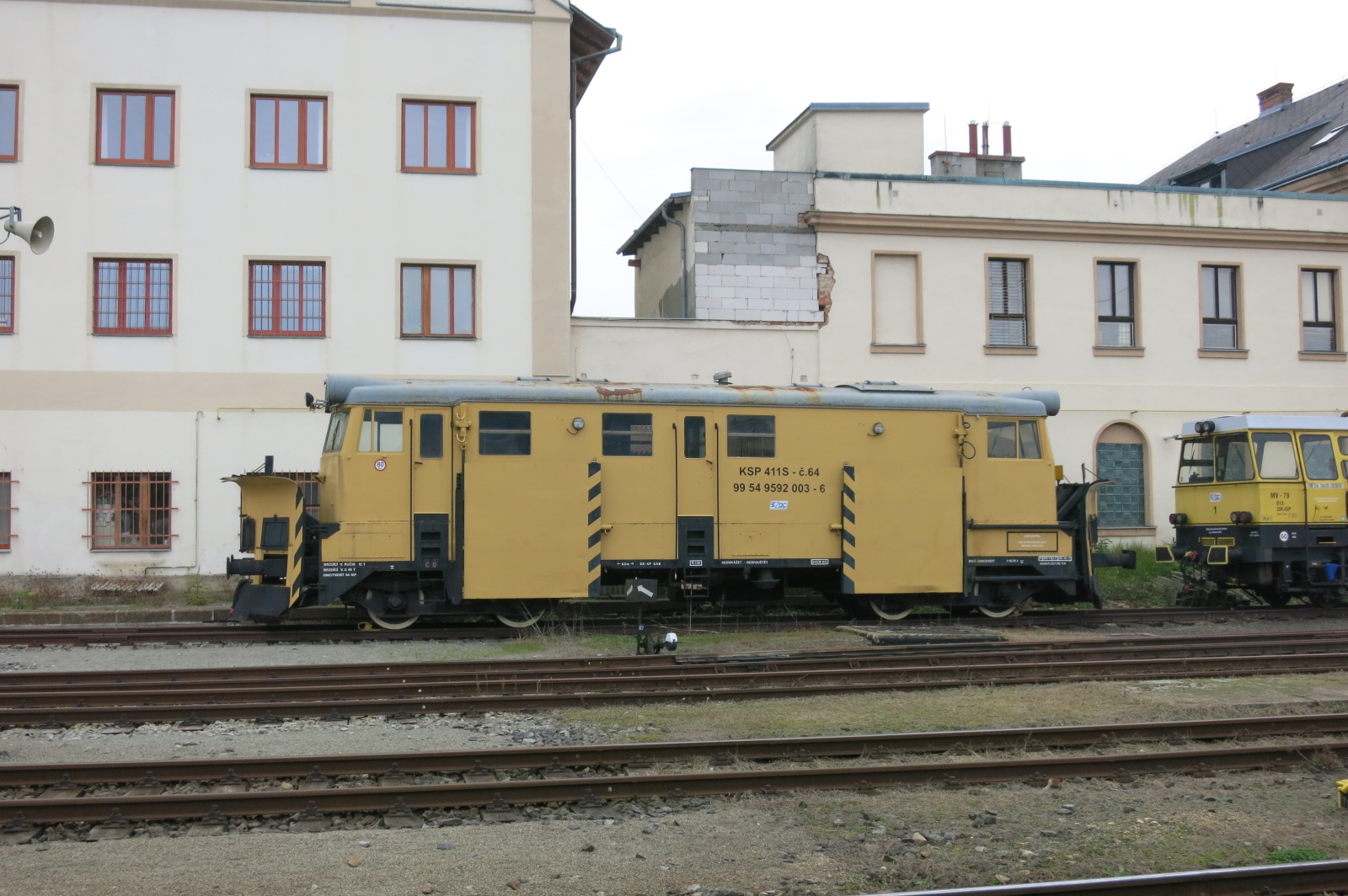

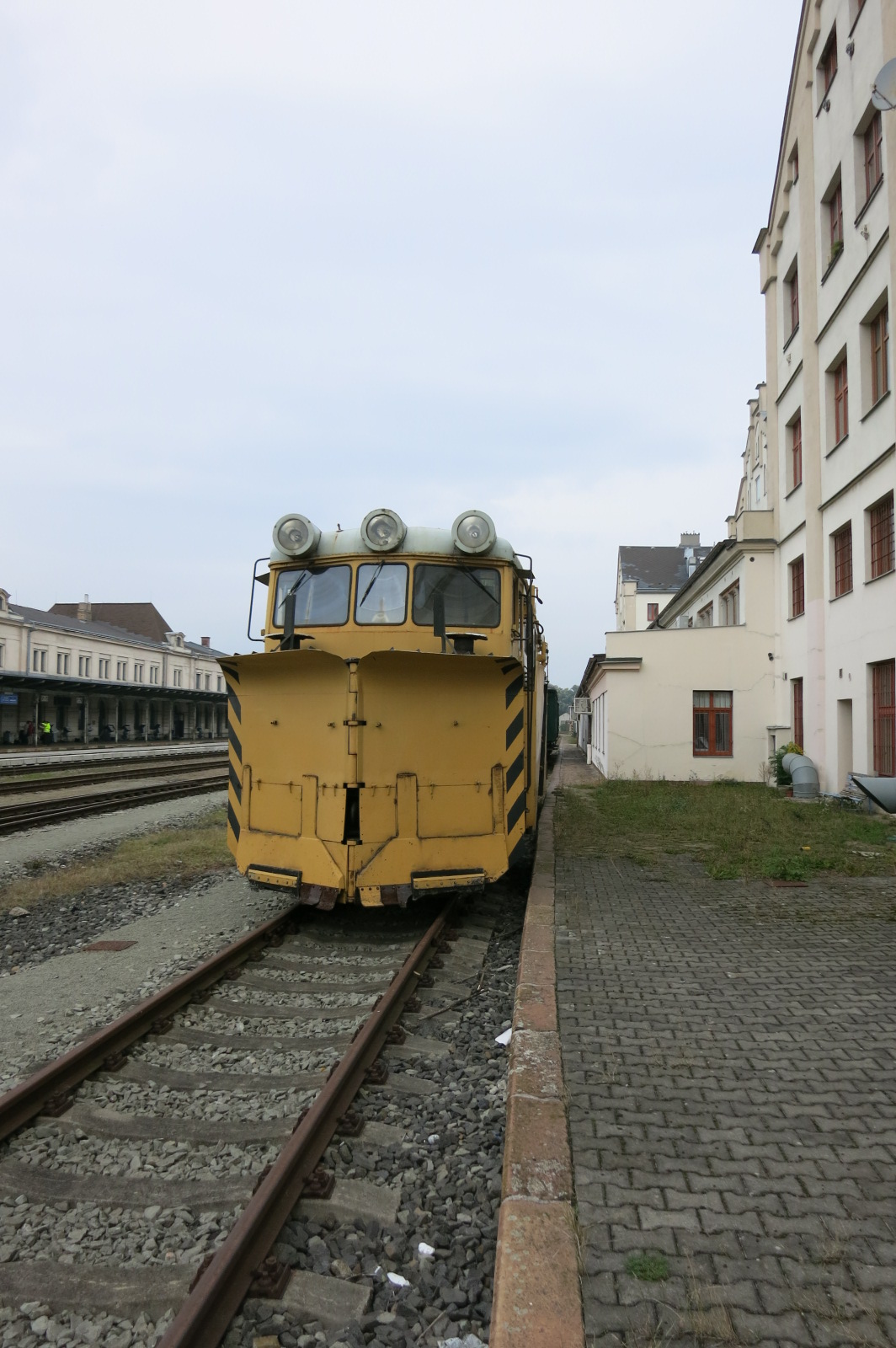

Sice se tohle nechystám stavět, ale přidám pár fotek z nádraží Nejdek z léta loňského roku.

Příspěvekod Cermis » stř 15 úno, 2023 7:28 pm

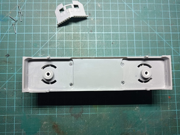

Další úprava byla na spodní, části.Zde jsem odfrézoval kus podlahy pro vytvoření žeber podlahy. A spojení karoserie a podvozku. Odříznul jsem Baterie. Pro spojení je použito šroubky M 1,6.

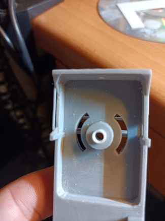

Příspěvekod Cermis » stř 15 úno, 2023 7:36 pm
Dále jsem upravil přepážky (mezistěny) na podvozku. Ubráno o krajní.
Před
Po úpravě
