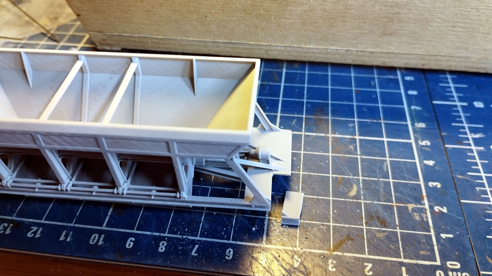

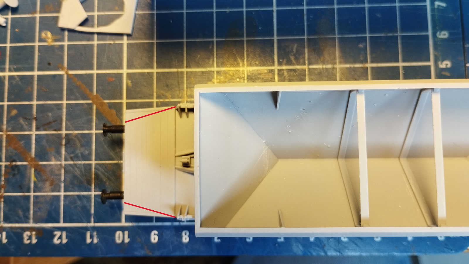

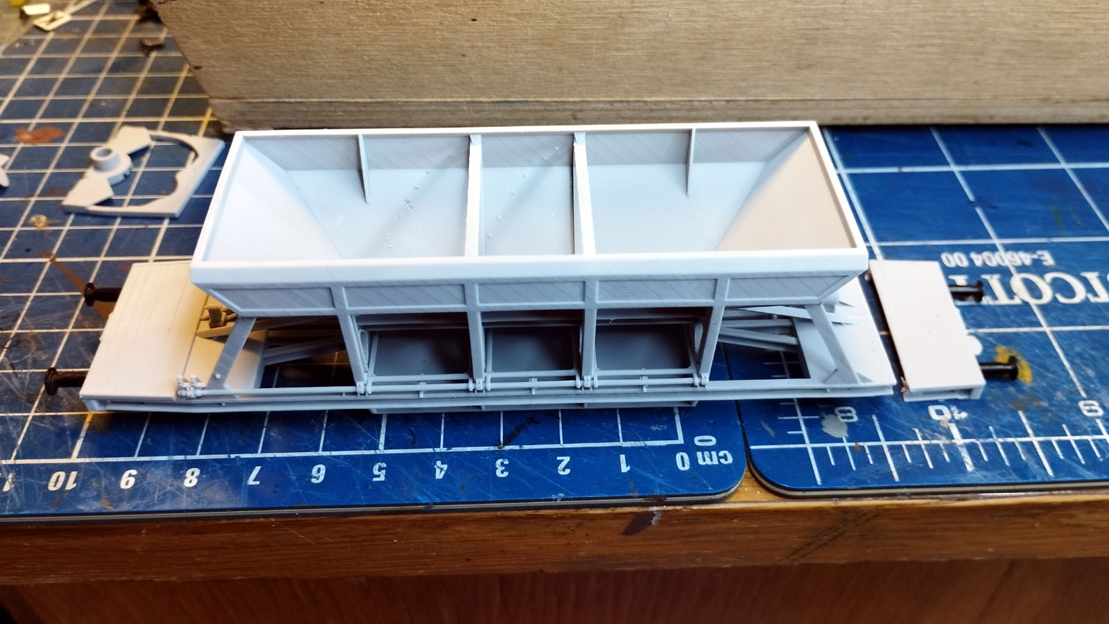

Pořídil jsem si stavebnici Sav, viděl jsem počátek "stavby" u kamaráda a tak jsem se nalákal. Stavebnice je doma - díly vypreparované - šlo to, pouze drobné poškození u ovládacích pák (je to dost křehké), skříň jsem postavil na podvozky a pak na to koukal a koukal a něco se mi na tom nezdálo. Nebudu se tady rozepisovat kolik existovalo "verzí". To co je od Locolabu je poslední provedení Sav typ 220, brzda DAKO s přestavovači P-L, N-O a vypínačem. Ty vedle stojící Sav jsou upravené modely "Knížka"

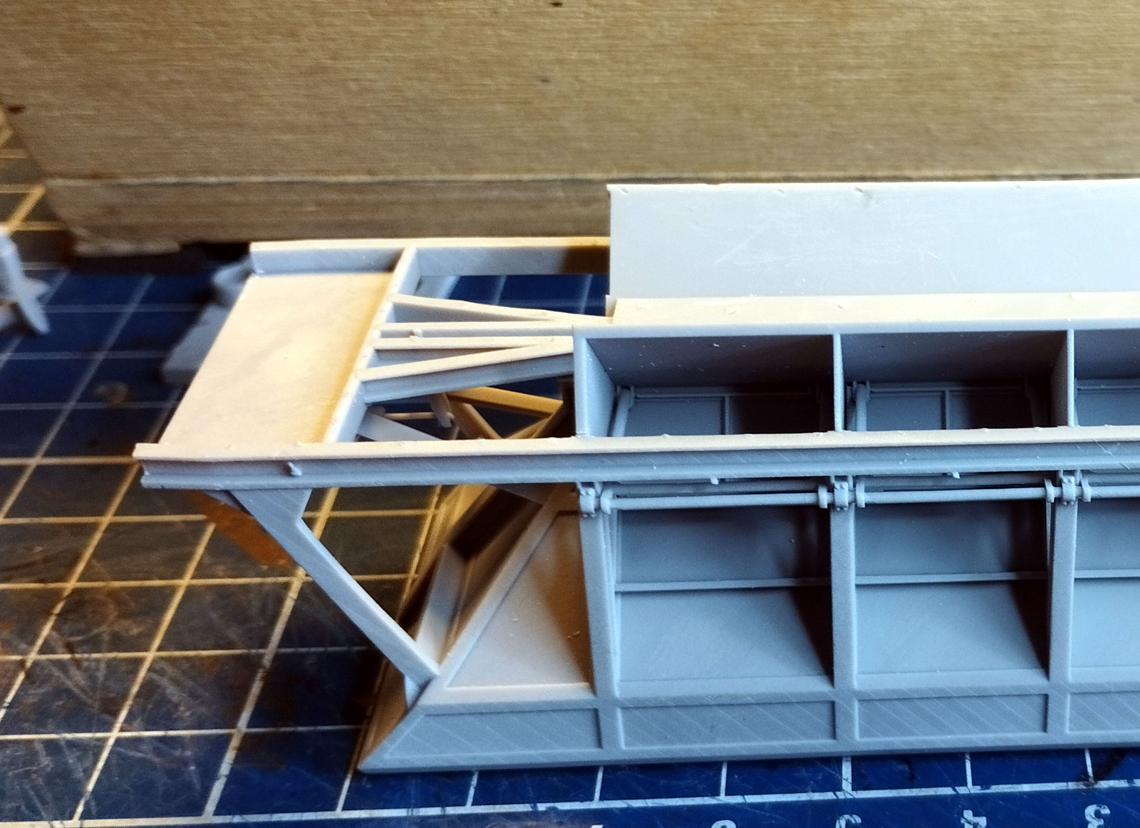

Co mně postupně docvaklo, byly divné představky - pominu to že jsou udělány jako "deska" - prostě jsou zakryty "prkny" plošiny i tam kde nemají být, ale co kazí dojem je rozměr čelníku - ten má 30,8 mm a měl by mít 27,5 mm. Prostě to zúžení na konci vozu je malé a tím ten vůz působí divně.
tak jsem se nakonec rozhodl k "radikálnímu řezu"
a řezání pokračovalo

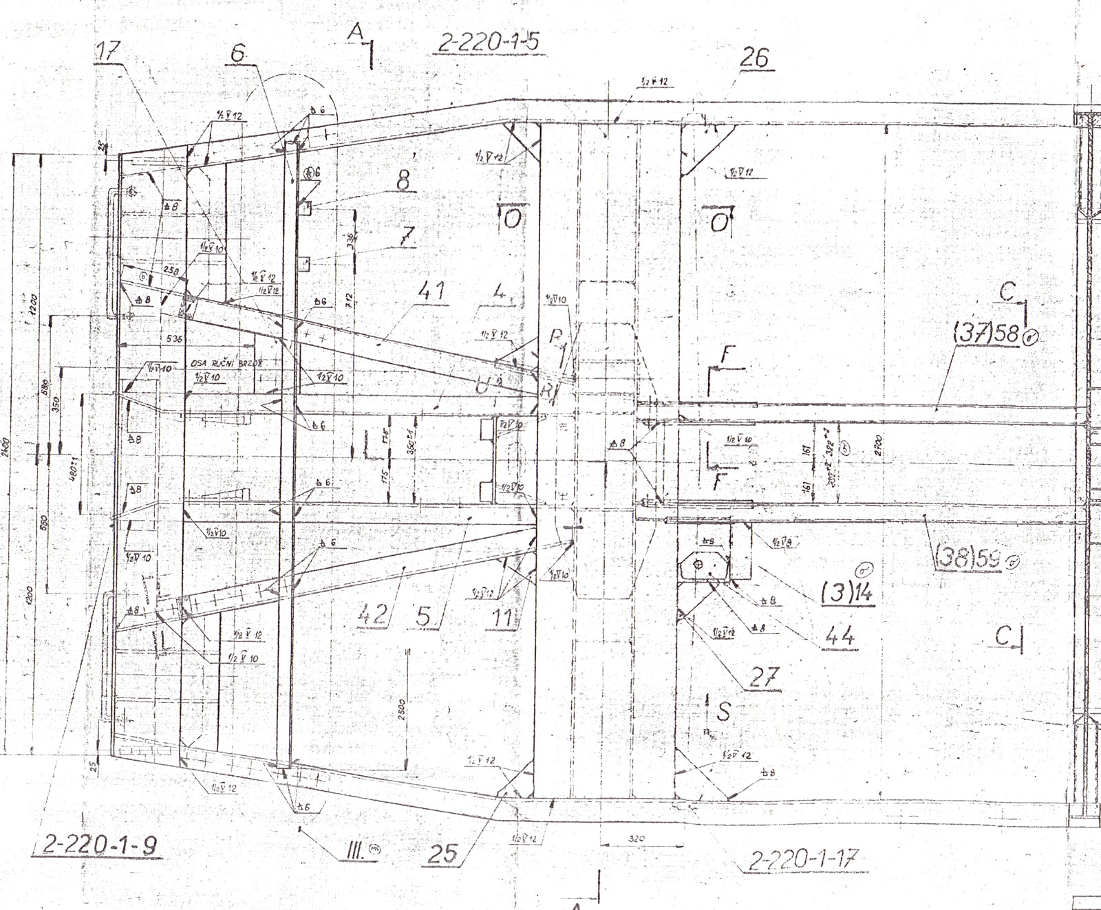

Zde svářecký výkres spodku - je tam vidět, že čelník má 2400 mm, tedy těch cca 27,5 mm a je vidět, že mezi hlavním příčníkem a výsypkami jsou pouze podélné výztuhy a v jiné poloze než u modelu

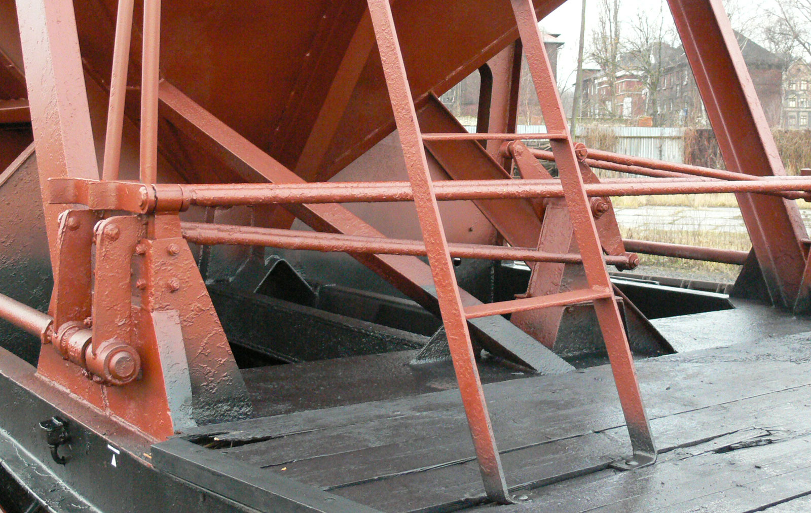

tady je vidět výztuhy na skutečném voze - je to sice opačná strana, ale na druhém (kterou jsem řezal) je brzda a špatně je tam vidět

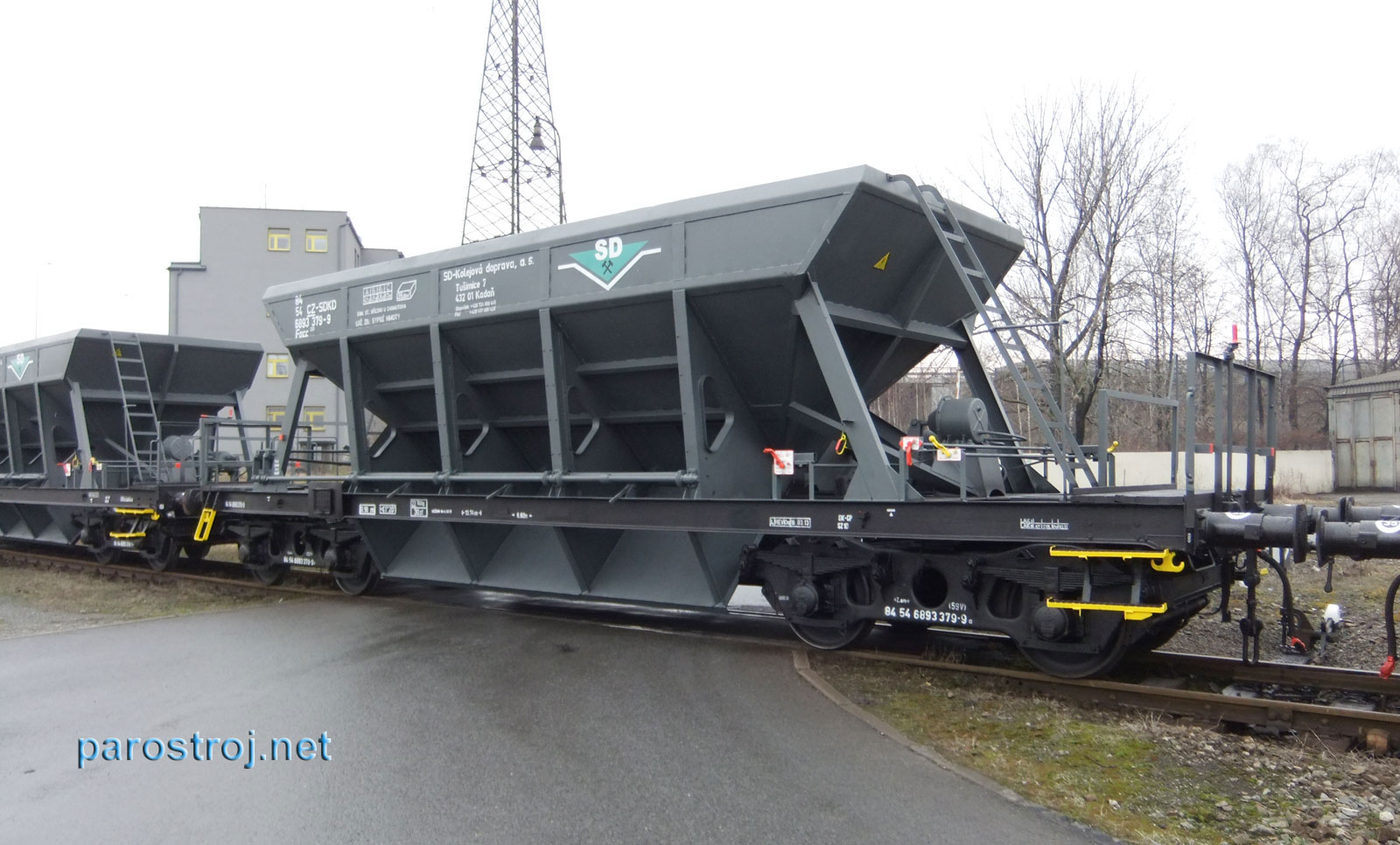

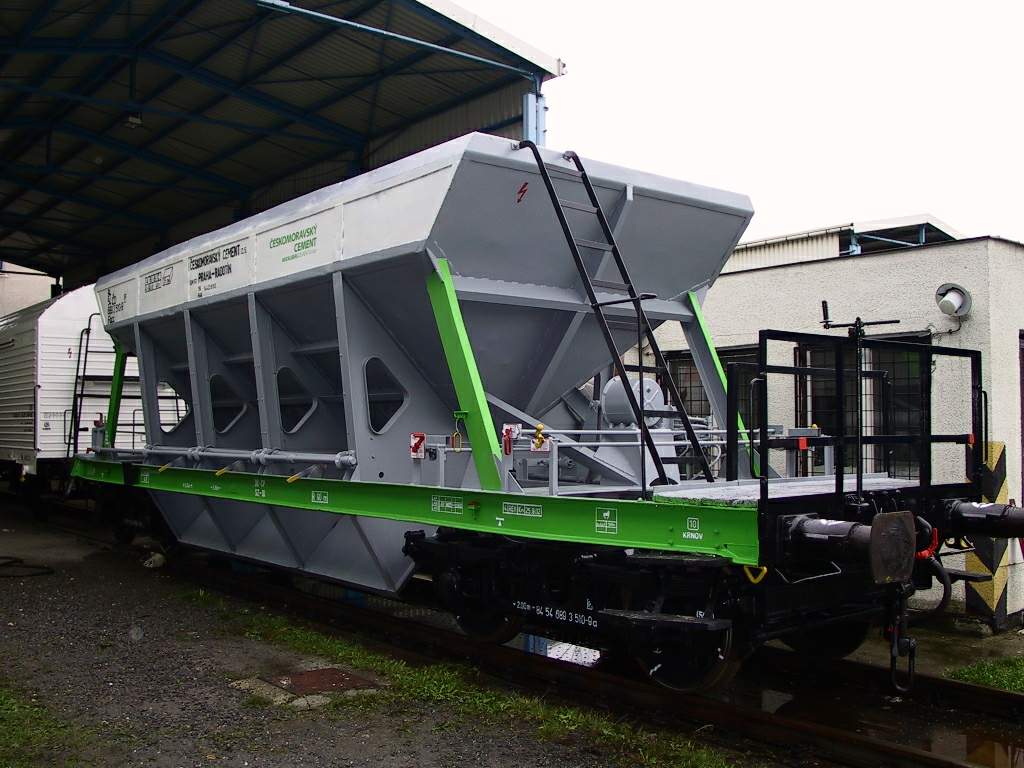

Tady jeden pěkný, v originálním stavu Facc (kdysi Sav) SDKD typ 220 čísla 84 54 6893 379-9 v roce 2013 po revizi

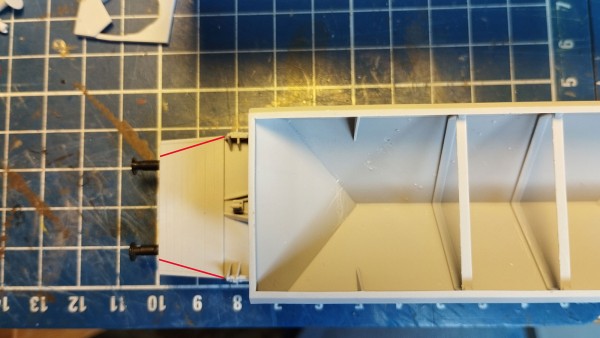

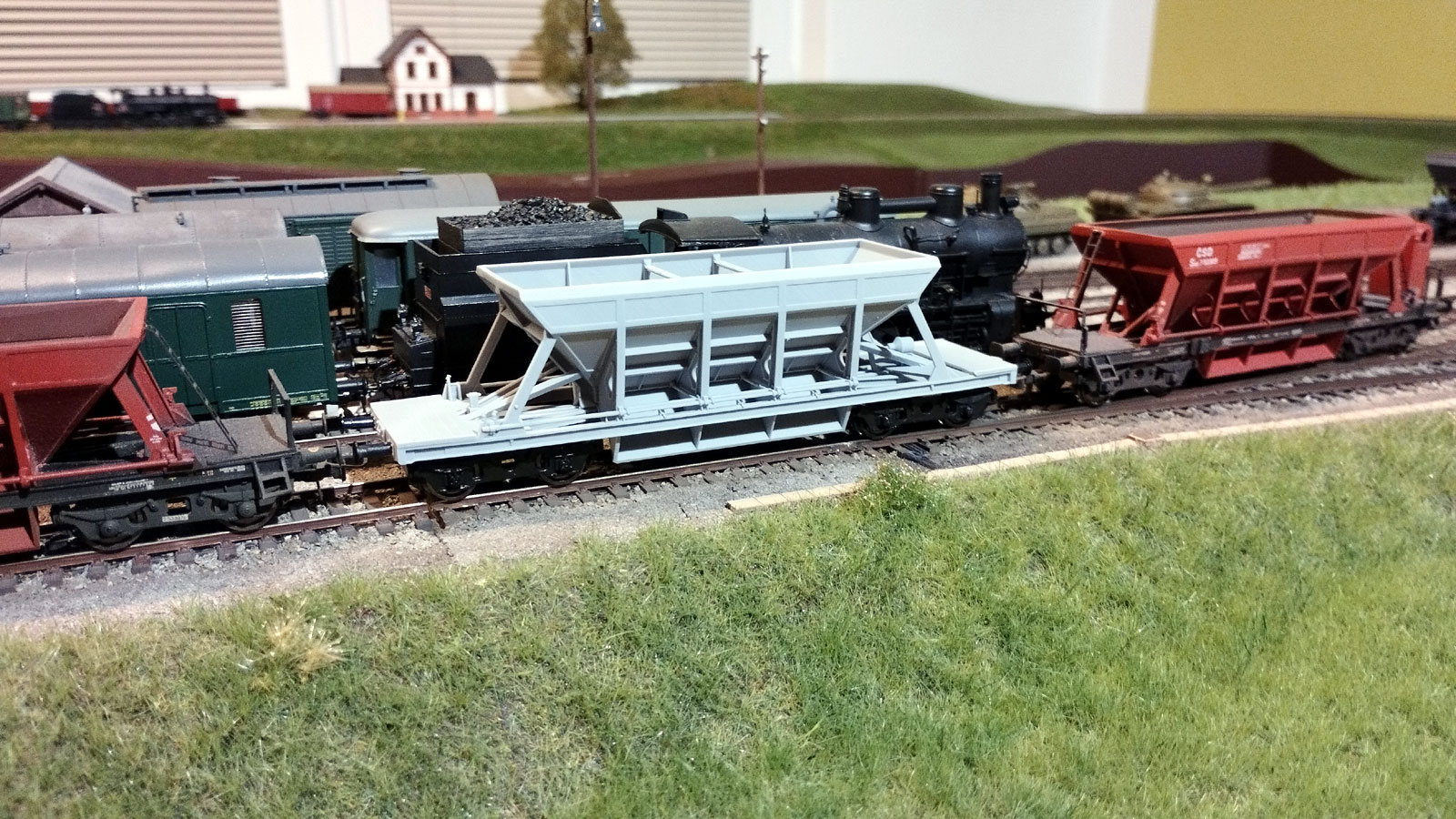

tady ještě pohled na model, že to zúžení představku je opravdu poněkud jiné než u skutečného vozu

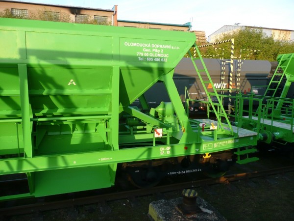

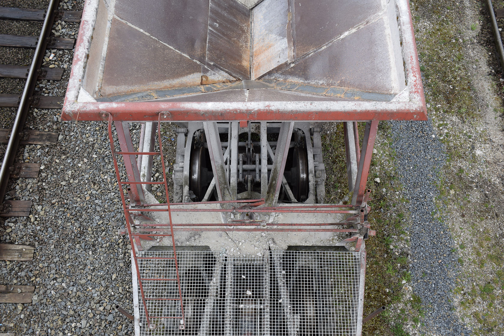

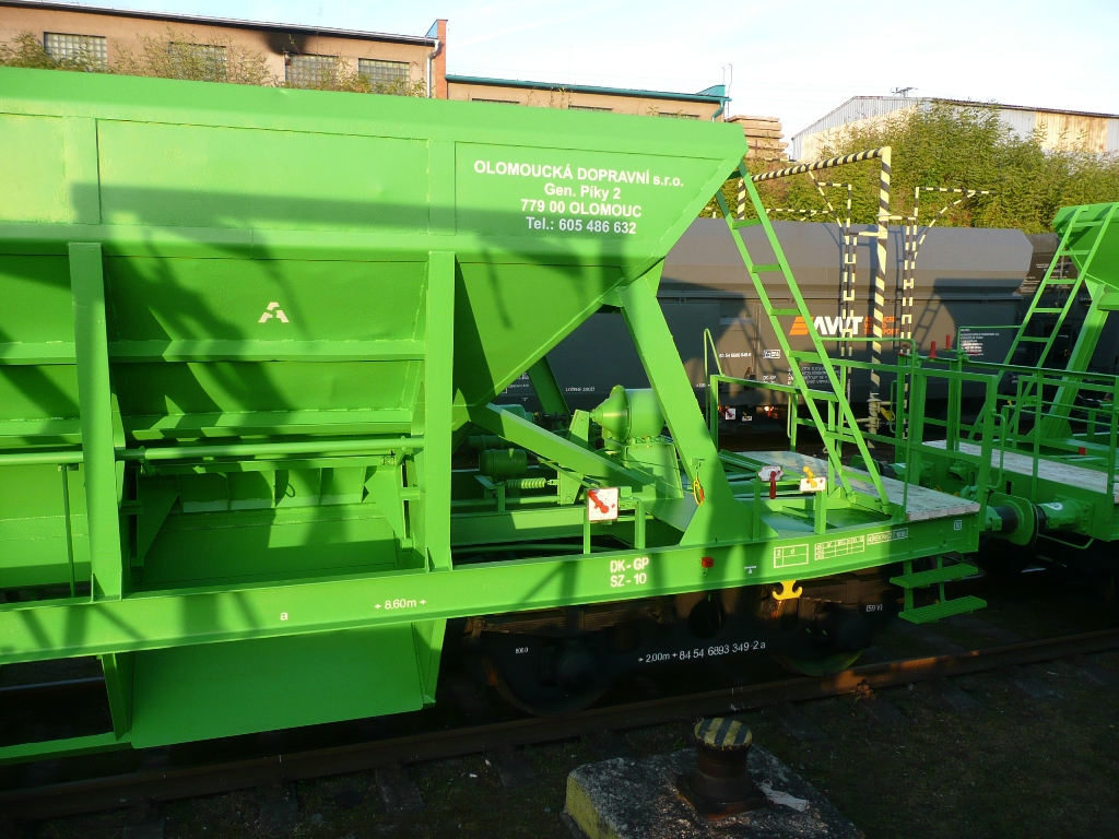

Tady pár pohledů na Facc.
Zde na voze OLDOP jde vidět část spodku s výztuhami. Odpovídá to výkresu.

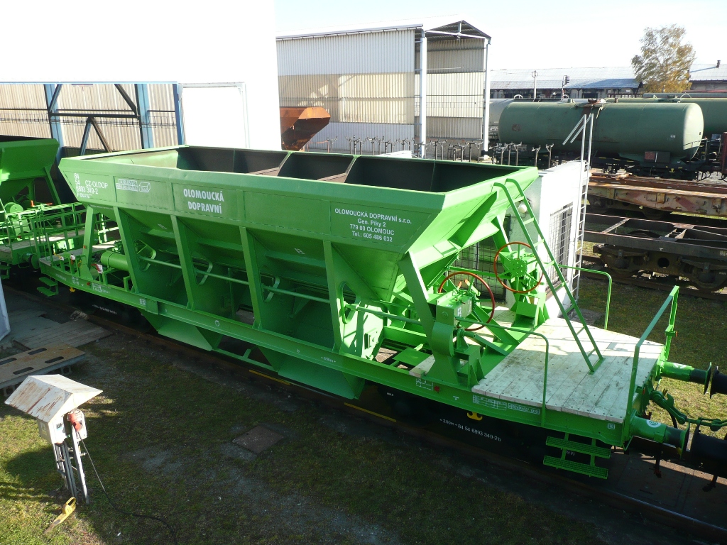

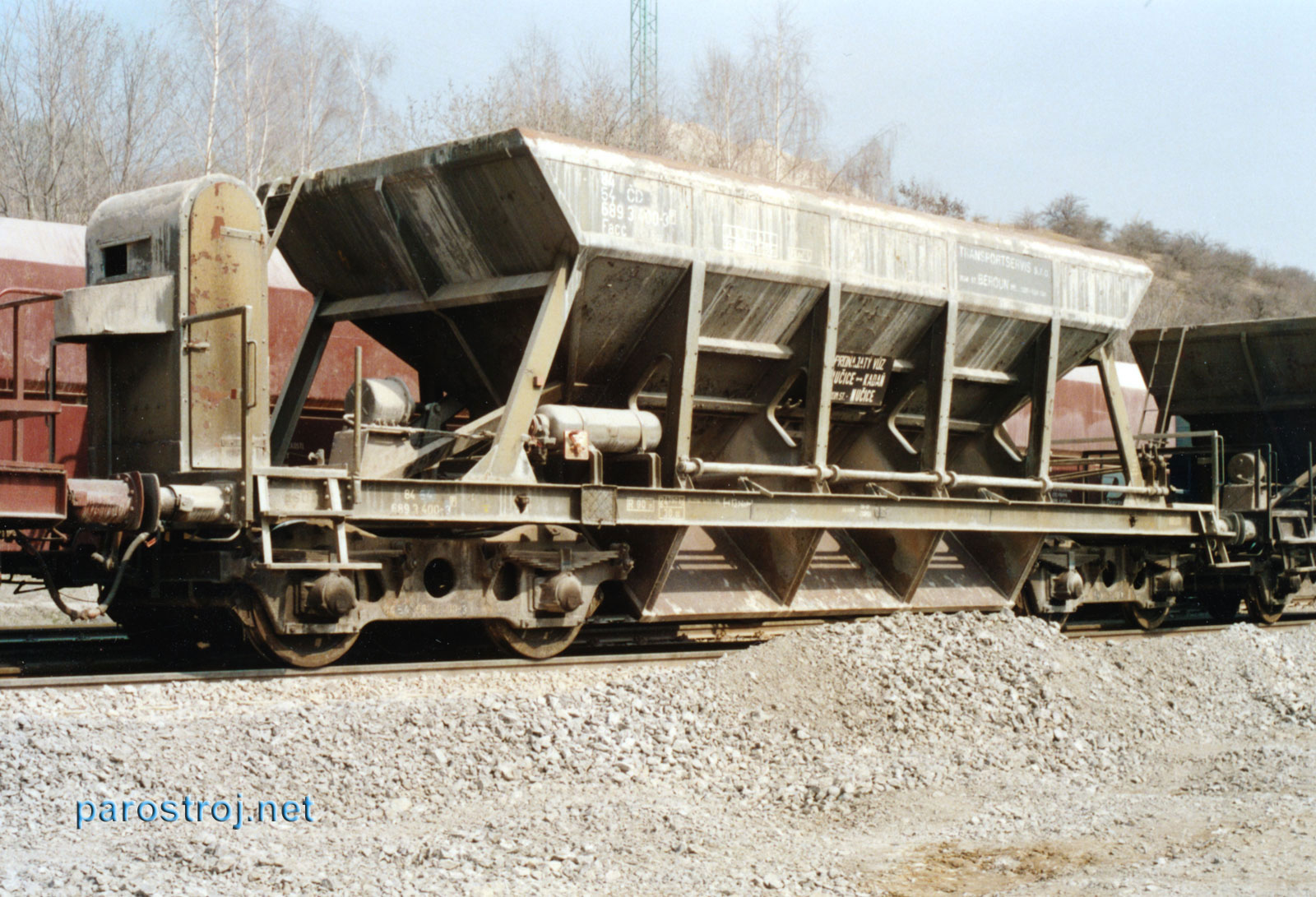

Zde je vidět to zúžení představku.

Příspěvekod Mcx » stř 04 led, 2023 7:38 pm

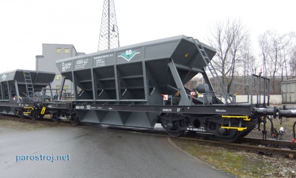

Jj stále žijí ještě mohykáni, tady pěkný pohled na zůžení představku u Savz typ 28.14, výroba cca 1960-62 (to je nejmodernější Savz, z typu Sav 220 z roku 1965 již odvozen Savz nebyl), taky je krásně vidět v jakém rozsahu je podlaha na plošinách proti modelu.

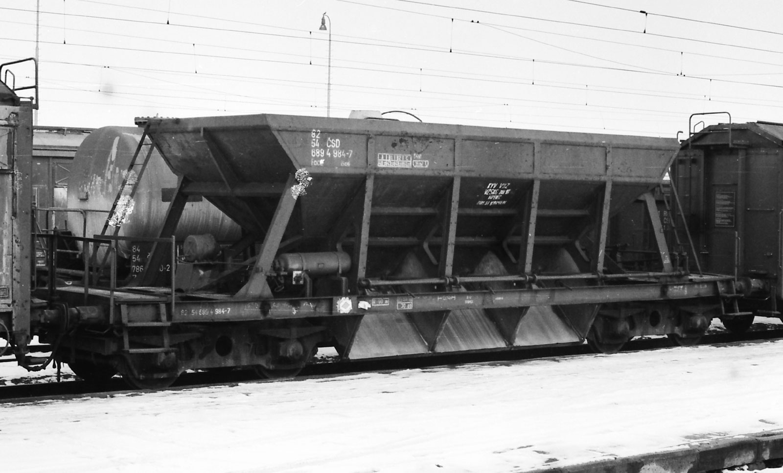

A ještě jeden. Zde je vidět také pěkně výdřeva druhého představku.

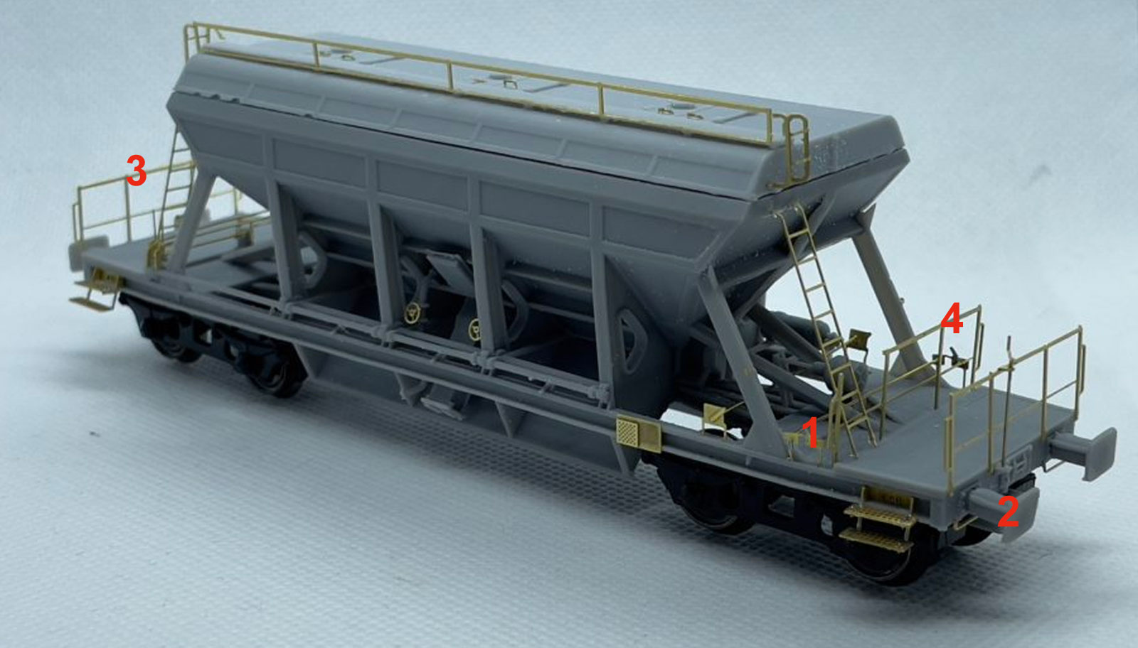

Tak poslední provedení vozů Savz byl typ 28.13 (bez budky) a 28.14 (s budkou) vyráběný asi v první polovině let 60. Vůz je stále na podvozcích 26-2.4 (to je správně - čtvercová díra, na vozech vydržely až do začátku 70. let), brzda již DAKO s přestavovačem P-1/2-L - , takže přestavovače N-O a vypínač brzdy na vůz nepatří, z výroby nárazníky kulaté s talířy 450 mm, později i nárazníky 350 kN s obdélníkovými talířy, talíř v příčné rozměru 450 mm, vodítko táhla na čelníku jné - vozy neměly přípravu pro AS, stejně tak vozy Sav typ 28.9 a typ 28.12 (opět bez budka/budka), vozy měly z výroby šikmé směrem nahoru výztuhy od příčníku do násypky, u starších vozů bylo jejich dosazení předmětem rekonstrukcí vozů

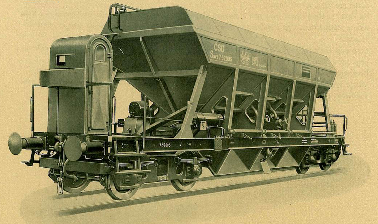

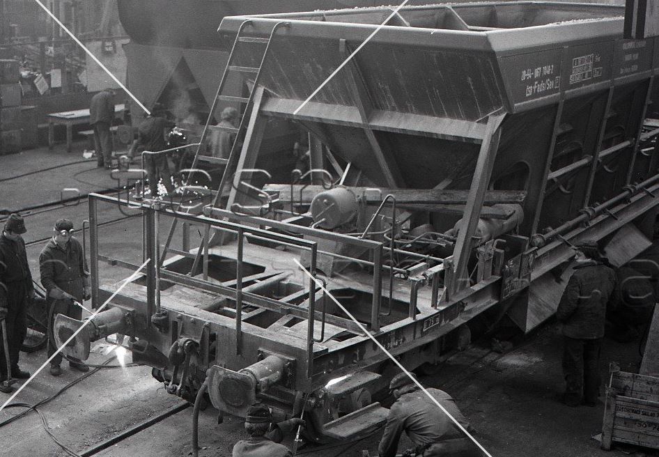

tady retušované foto z továrního katalogu Tatra
tady foto modelu ze stránek Locolab
červenými čísly označeny rozdíly modelu proti skutečnosti
1 - přebytečné přestavovače N-O a vypínač
2 - nárazníky 30kJ s obřími talířy cca 600 mm ve skutočnosti - nikdy na vozech ani v pozdější době nebyly, kulaté ze stavebnice mají rovněž obří rozměr
3 - zábradlí má jiný tvar nemá žádné příčky
4 - zábradlí vypadá jinak
brzdová jímka je příliš malá, chybí další dvě malé jímky,
To stejné se týká i vozu Sav.

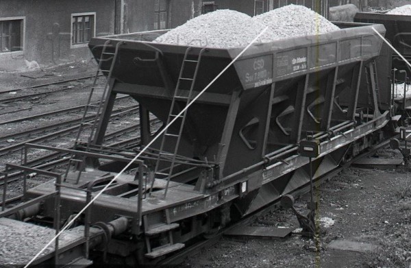

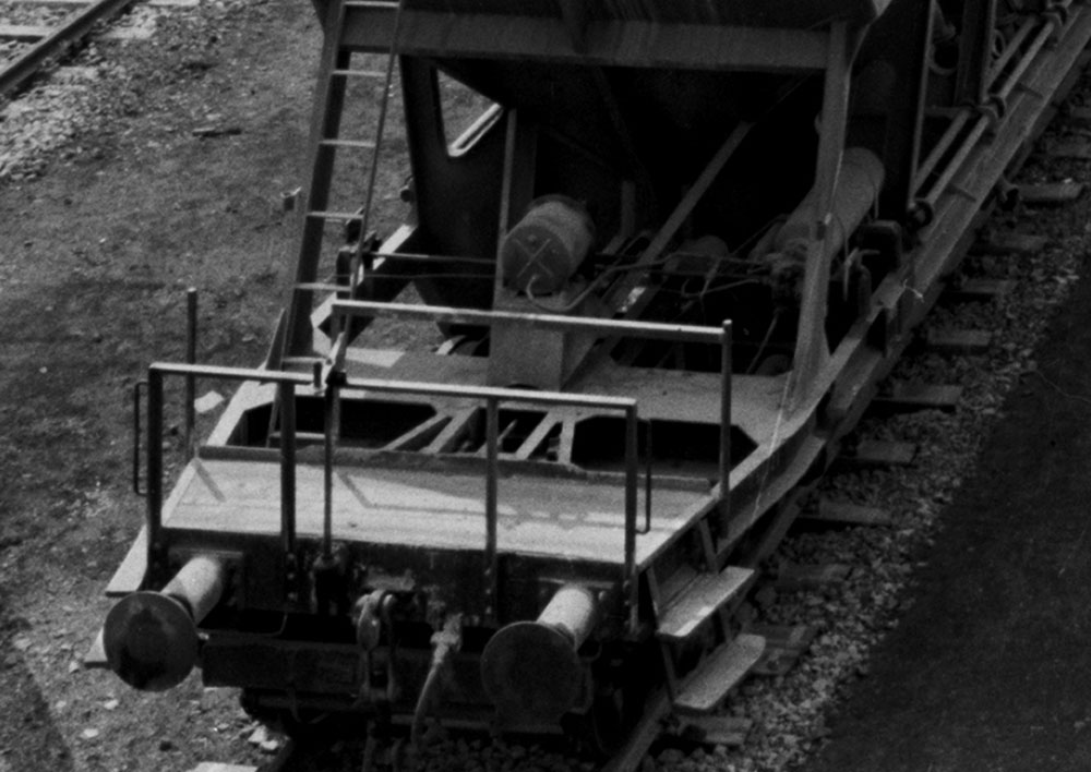

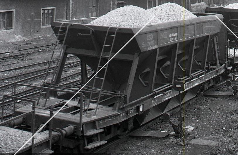

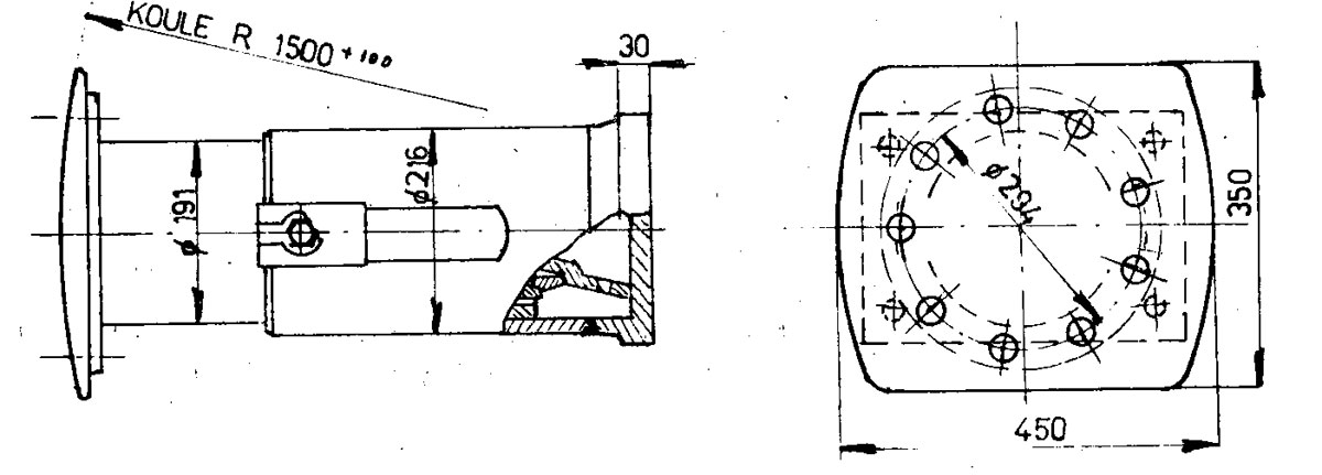

Fotografií tohoto provedení vozu, ať již jak Savz či Sav bez budky moc není, tady jeden v 80. letech, je zde dobře vidět jak velká je jímka s rozvaděčem DAKO, taky je vidět jak stupačky jsou na kraji vozu - proto stačí na straně ruční brzdy jen plošina ze třech prken
vůz již nemá kulaté nárazníky, ale neotočné nárazníky 350 kN
zde nárazníky 350 kN

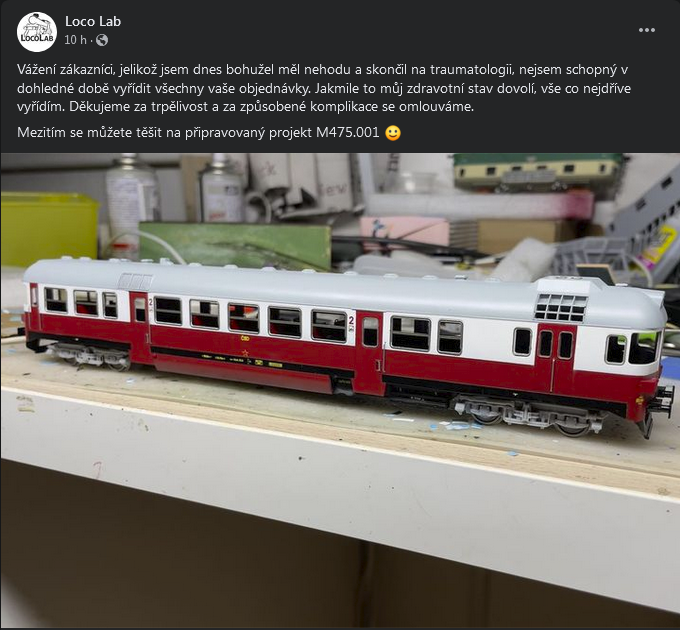

Příspěvekod A2C » sob 14 led, 2023 1:49 am
O tom pochybujem,
ani ja ich ešte doma nemám od človeka čo ich kreslí a ako vidím, majiteľ Locolab sa dostal do nemocnice
