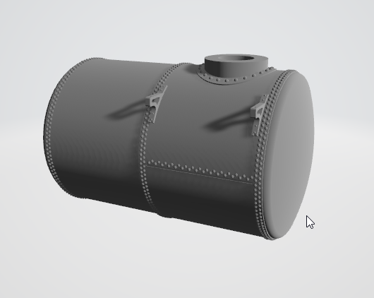

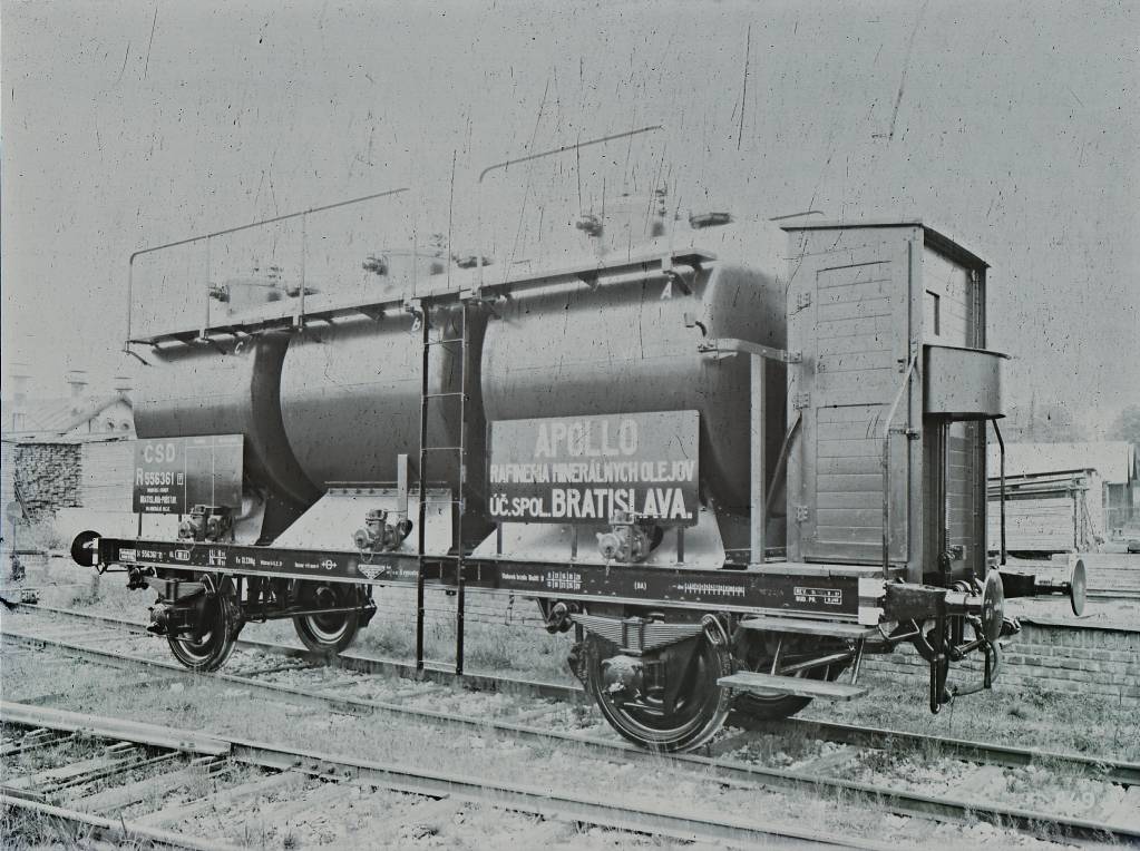

pred casom ma na internete zaujala fotka tohoto vagonu

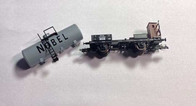

urcite som ho videl aj vo verzii Apollo Bratislava alebo Dynamit Bratislava, rozhodol som pre prestavbu vagonu Tillig, ktore som kupil v nejakom vypredaji.
navrh dopadol nejak takto.
ma prosim niekto nejake info o aky vagon sa jedna, pripadne lepsie foto, kvoli popisom

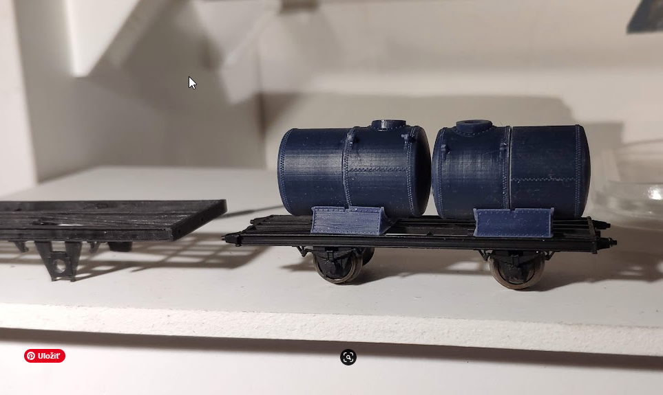

ja som na to o "slepačí krok" ďalej
2022-10-10 10_25_26-Window.png (80.53 KiB) Zobrazeno 8848 krát
ale mám tlačený aj rám, vrátane masiek, nárazníkov, chýba ešte búdka
to vľavo je H0
robím to z dielov, netlačím all-in-one,
väčšina podpor je mimo viditeľný povrch
mám aj detailné foto predlohy...

Příspěvekod radeksindy » pon 10 říj, 2022 9:03 am
Apollo mělo jiný typ vícekotlových vozů. Tyto nýtované na starém spodku 8. vozové skupiny byly vyrobeny v roce 1930 výhradně pro Vacuum Oil Company. Apollo si těsně před válkou v roce 1937 objednalo novější typy, které se vyráběly rovněž pro další firmy v různých kombinacích. Mají spodek s rozvorem 5 m , kotle jsou už plně svařované (spodek z velké části také). Apollo mělo 2x95hl a 3x70hl, všechny vyrobila Studénka.Tříkotlový vůz:

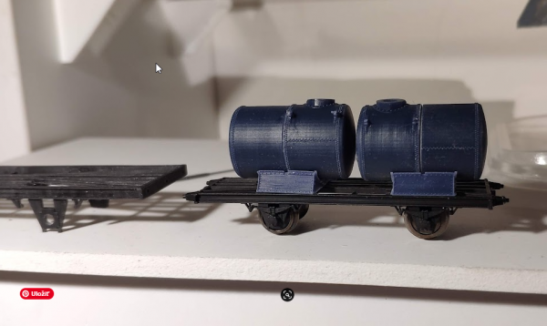

Příspěvekod dudlifuk » úte 11 říj, 2022 1:46 pm
- jkiss
Jozef perfektna praca ako vzdy, a ano si o krok vpred :wink:
- radek sindy
dakujem za tip a za typ vagonu, urcite ho skusim nakreslit. premeriam rozvor tilligu a ked to nebude sediet skusim nakreslit ram s podvozkom
no a takto to vyslo mne. este opravim chyby, na fotke nebolo vidiet rad nitov na vodorovnej pasovine, to doplnim a este nakreslim leptane lavky a rebriky

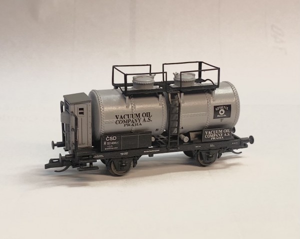

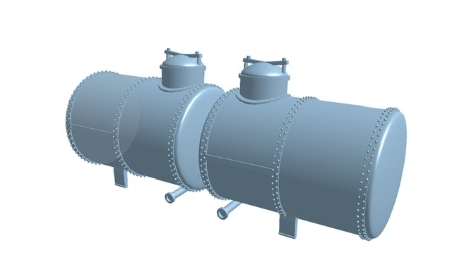

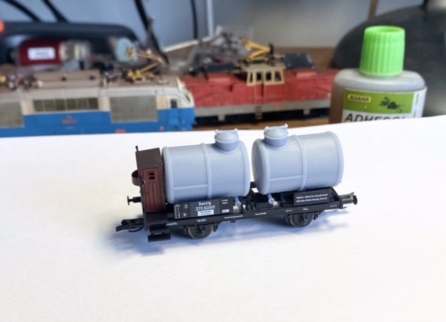

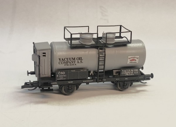

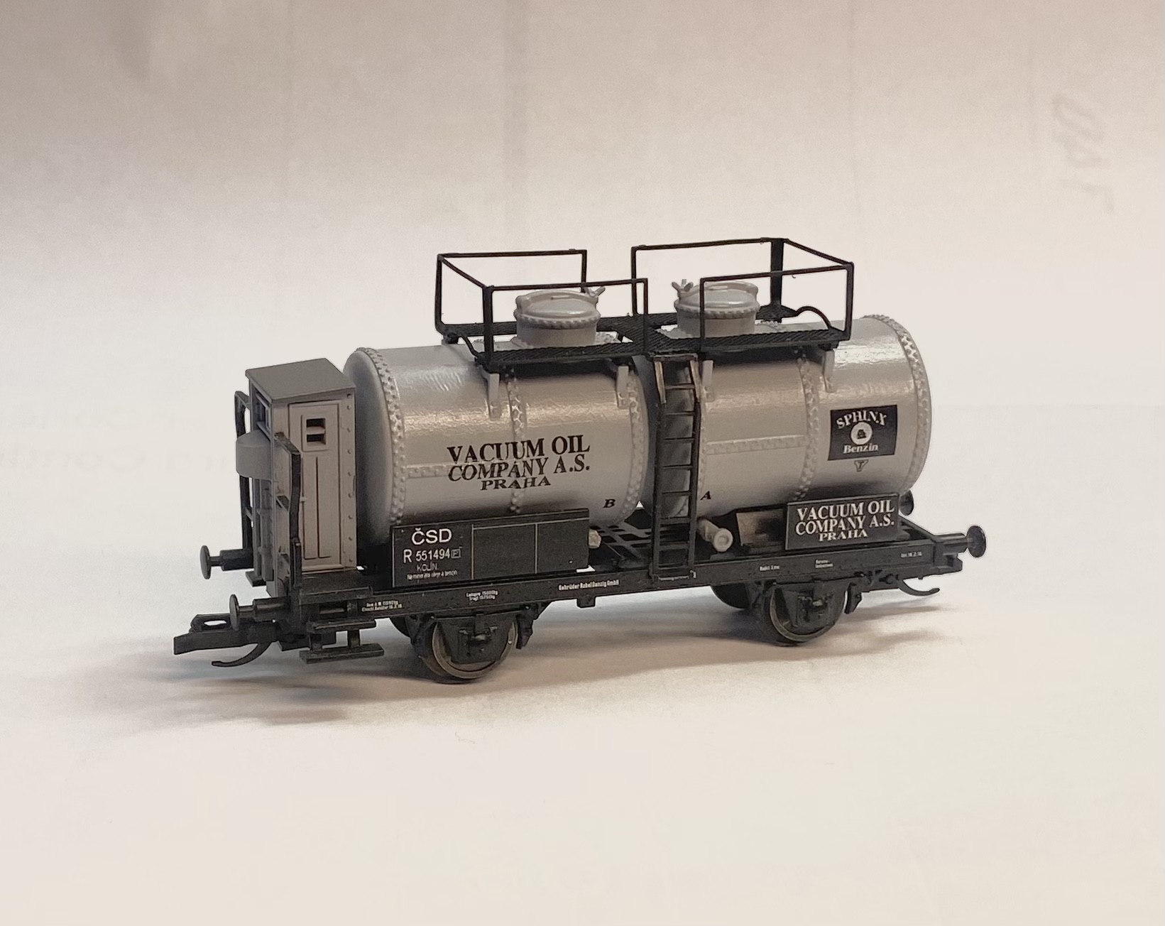

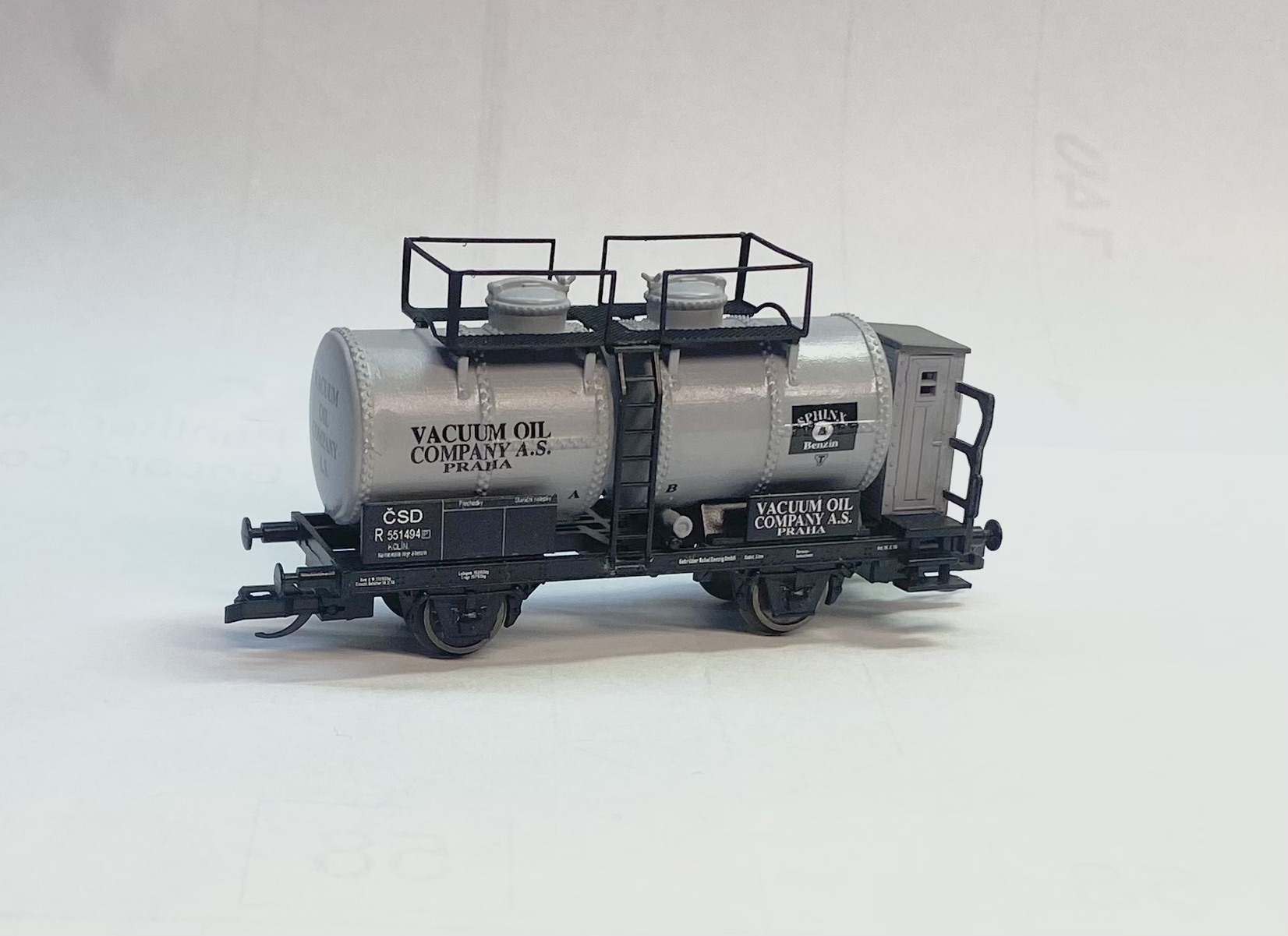

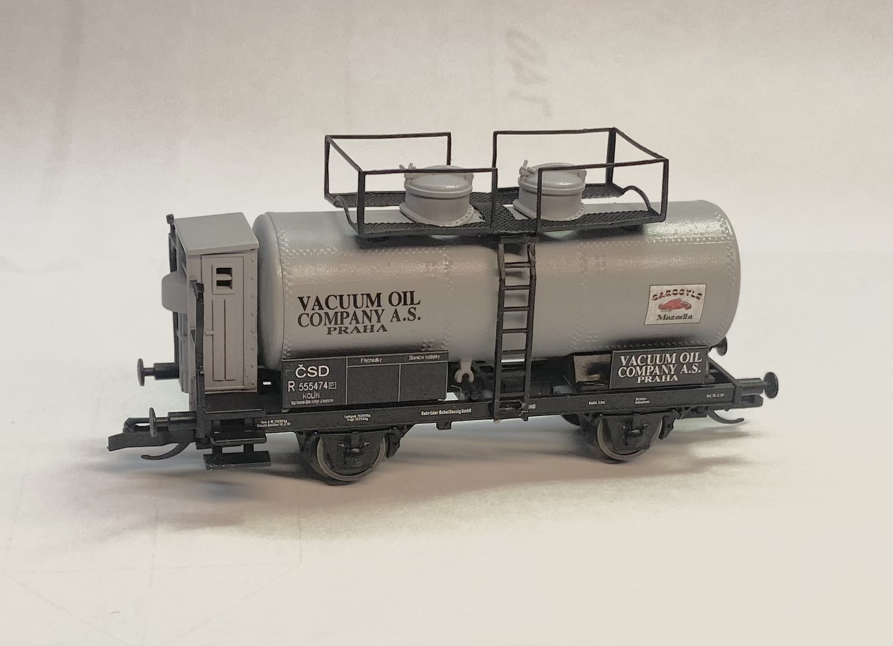

Příspěvekod dudlifuk » čtv 11 led, 2024 8:41 pm
vrazednym tempom (viac ako rok) som dokoncil dvojcisternu Vacuum oil a hned aj pridal dalsiu verziu dvojcisterny.
Model je robeny len podla nekvalitnych fotiek, takze oproti realu, ktory je mi nedostupny, snad sa priblizuje skutocnemu prevedeniu
