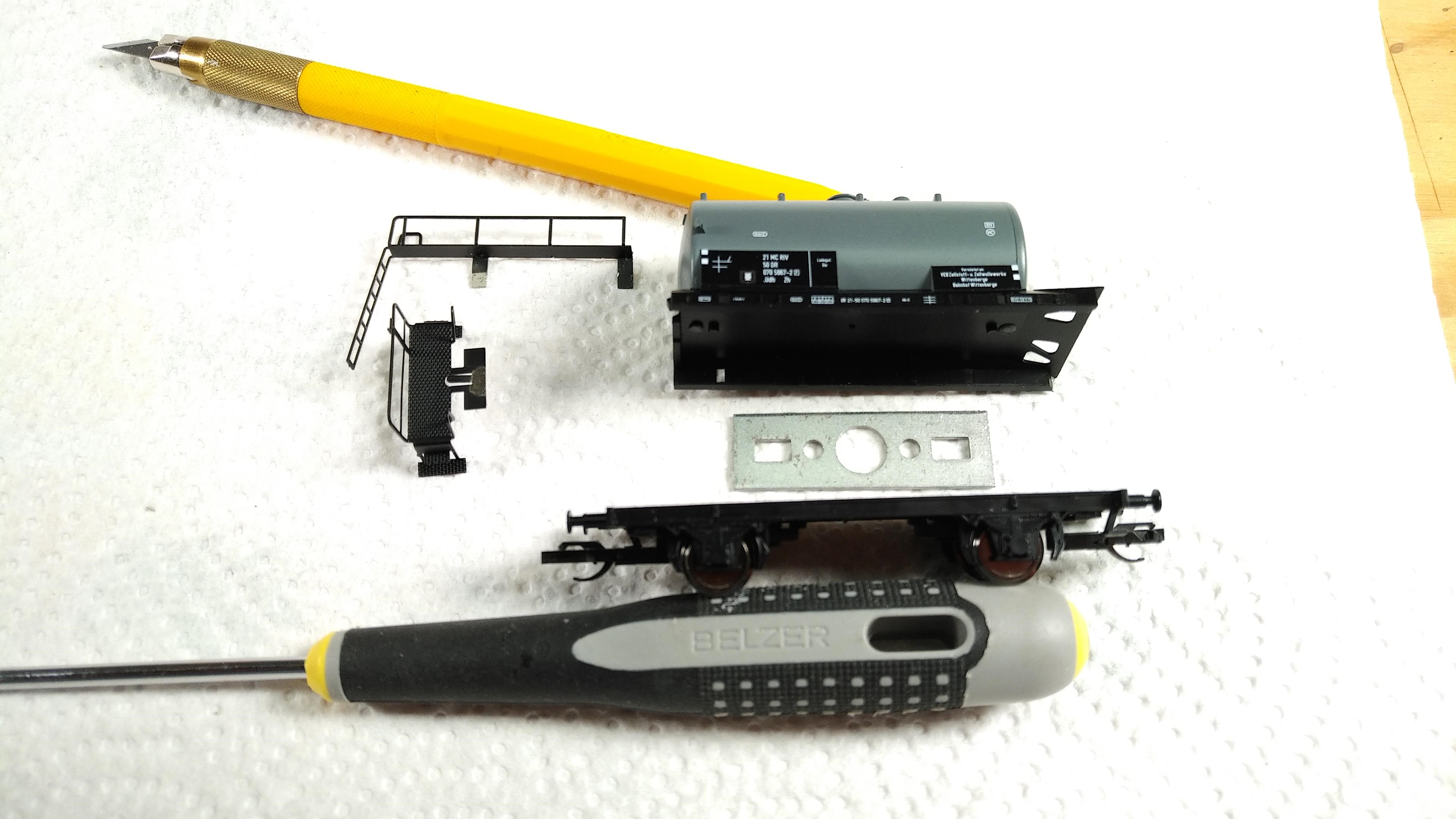

Lze jen oddělit podvozek od rámu vozu, zámky jsou nad rozsochama vidět zboku. Vloží se skalpel mezi podvozek a rám zespoda. Kotel k rámu drží dvěma roztavenými čepy.

...a je to. Díky :idea:
Hlavně mi šlo o ten žebřík s pochozí lávkou, abych mohl kotel upravit airbrushem. Ostatní se dá dodělat štětcem. (Tu lávku jsem stejně nakonec dostal ven tupou silou, protože drží za plíšky, které jsou ohnuté uvnitř kotle. Abych je narovnal, musel bych ještě ten kotel oddělit, tj. odřezat /odbrousit zatavené čepy.)

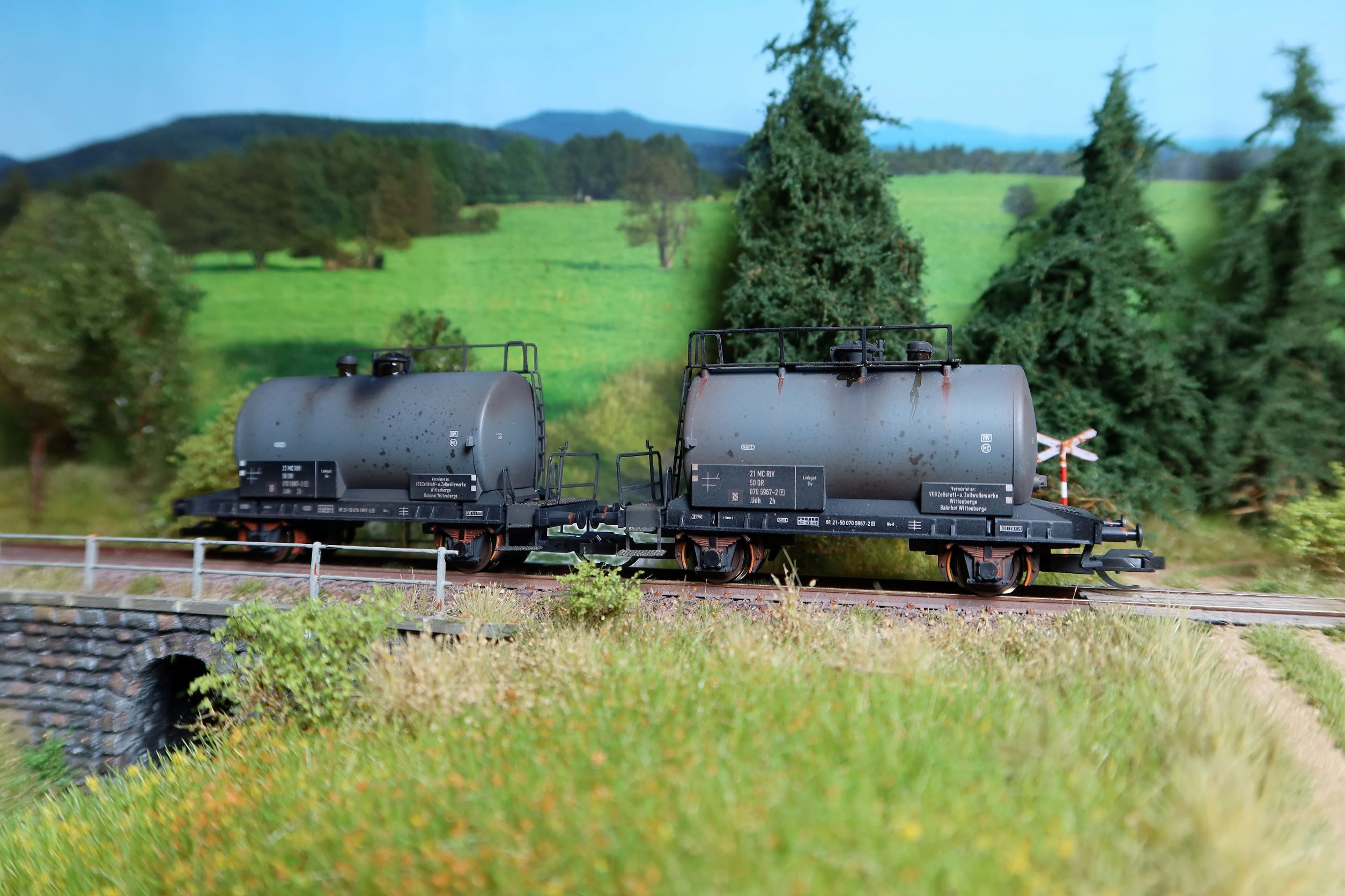

Dnes jsem měl "volné" dopoledne a protože pršelo, zkusil jsem patinaci. Takto to dopadlo:
TT, DR5000, Z21, iTrain...
Fox
Příspěvky: 1468
Bydliště: kousek od Prahy
Re: TT - Tillig Kesselwagen - jak rozebrat?
Příspěvekod BohousP » stř 25 kvě, 2022 2:34 pm
Tak to pršela voda i s mazutem? :D
