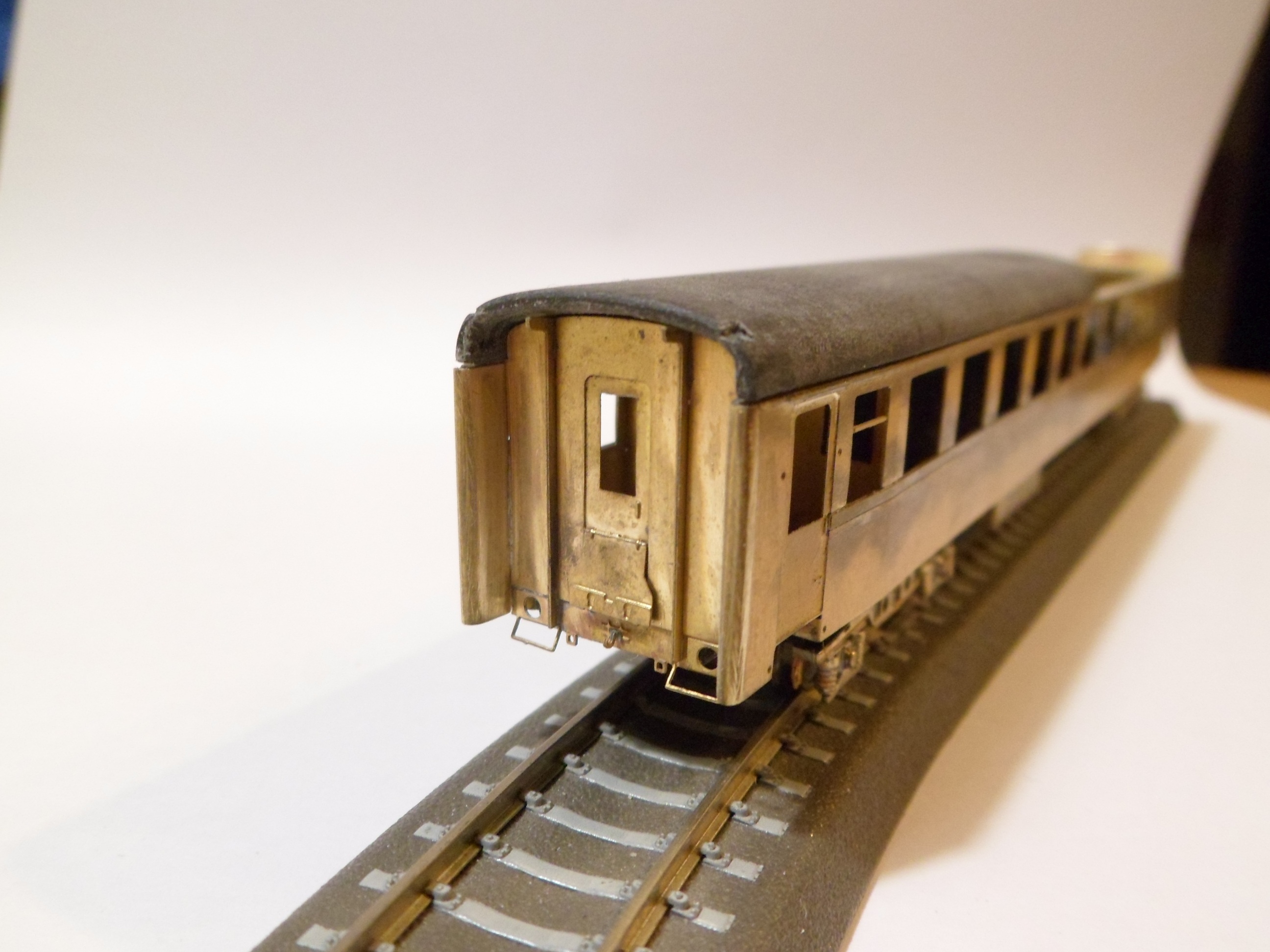

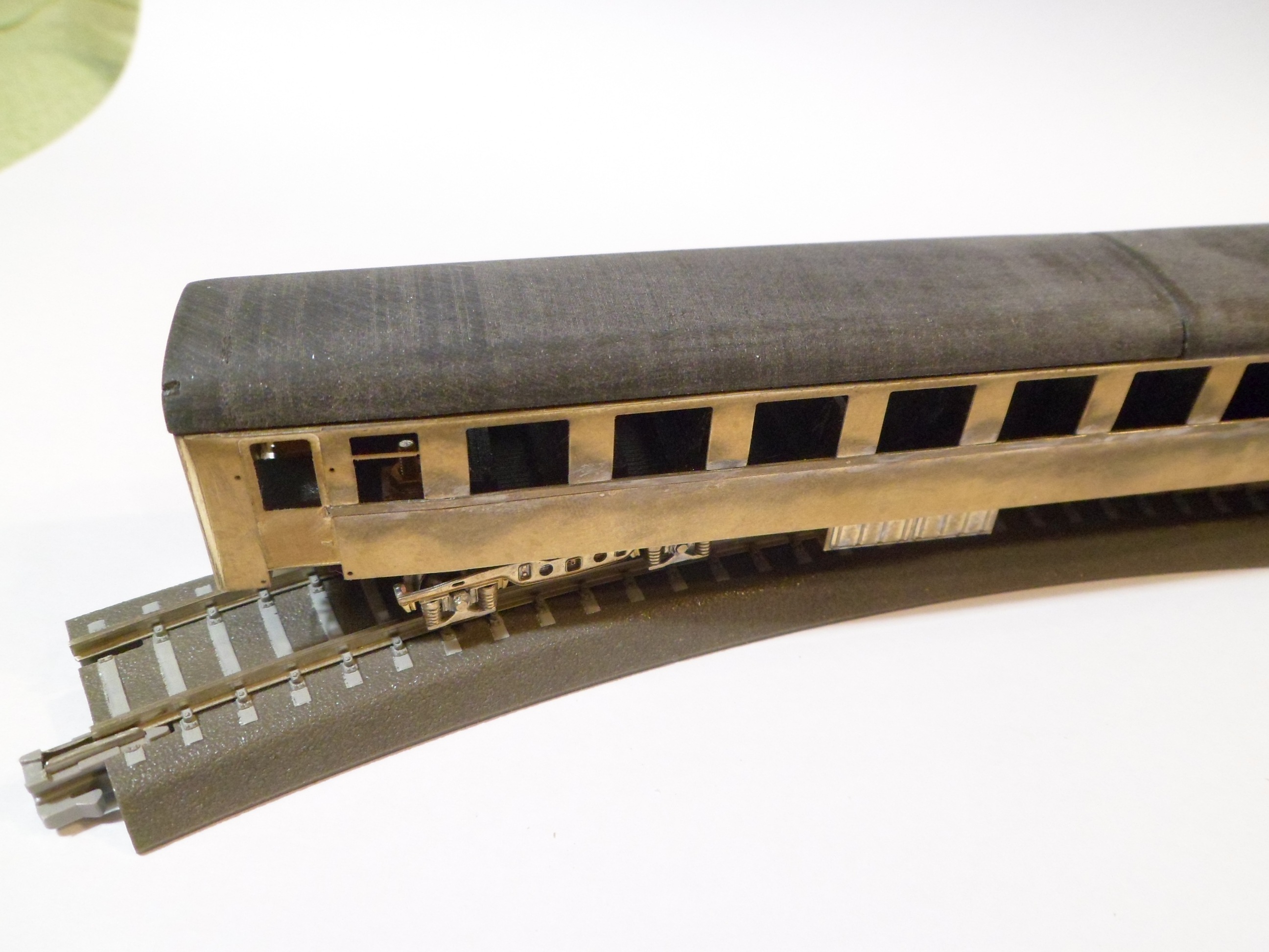

Zdravím,

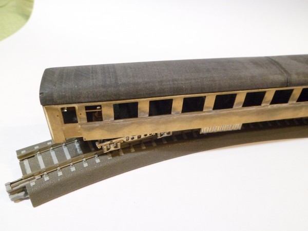

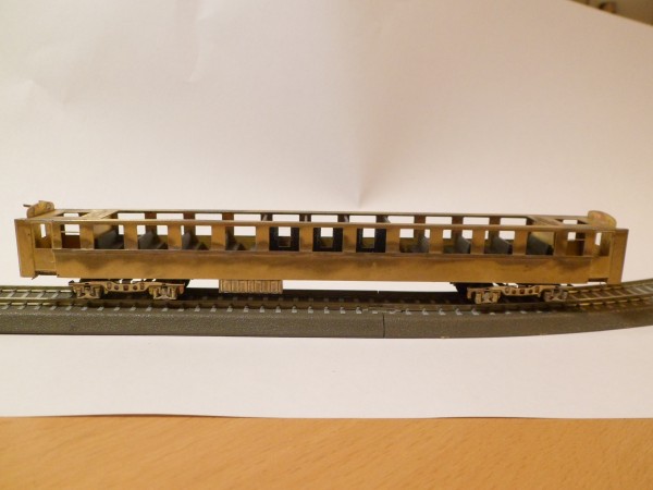

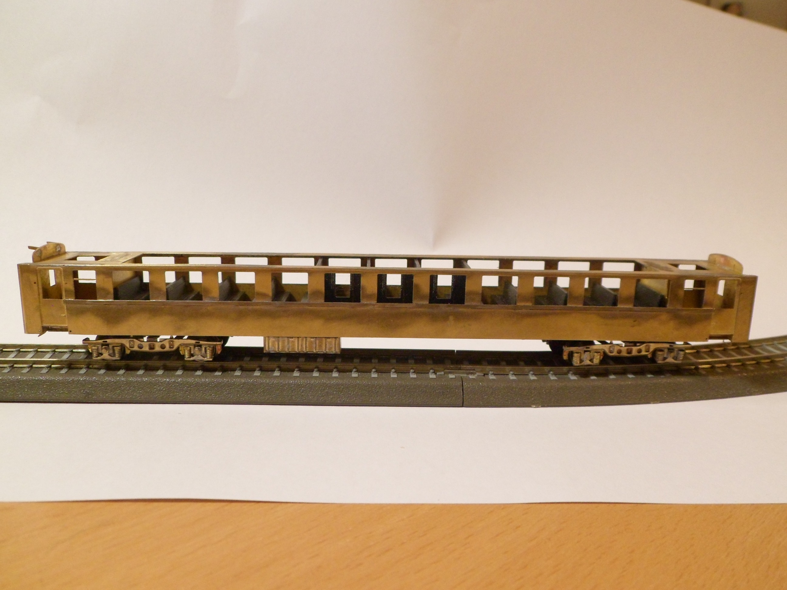

Opět jsem si zkusil navrhnout nějaké netradiční vozidlo. Pro tentokrát jsem zvolil osobní vůz Ba (Ca) maďarské provenience s atypickými podvozky Ganz-Ronai. Skříň a podvozky jsou z leptu. Rám vozu a interiér z FDM 3D tisku. Trochu zatím tápu s provedením střechy. Zatím mám prototyp také z 3D tisku, ale musí se tisknout po půlkách a je s tím hodně další práce se zahlazením vrstev. Pro jeden kus se takto postupovat dá, ale není to ideální... Možná zkusím střechu někde někde odlít, ale pak by pravděpodobně zase nemohla být odspodu dutá. Aktuálně lze do střechy schovat plošný spoj s osvětlením.

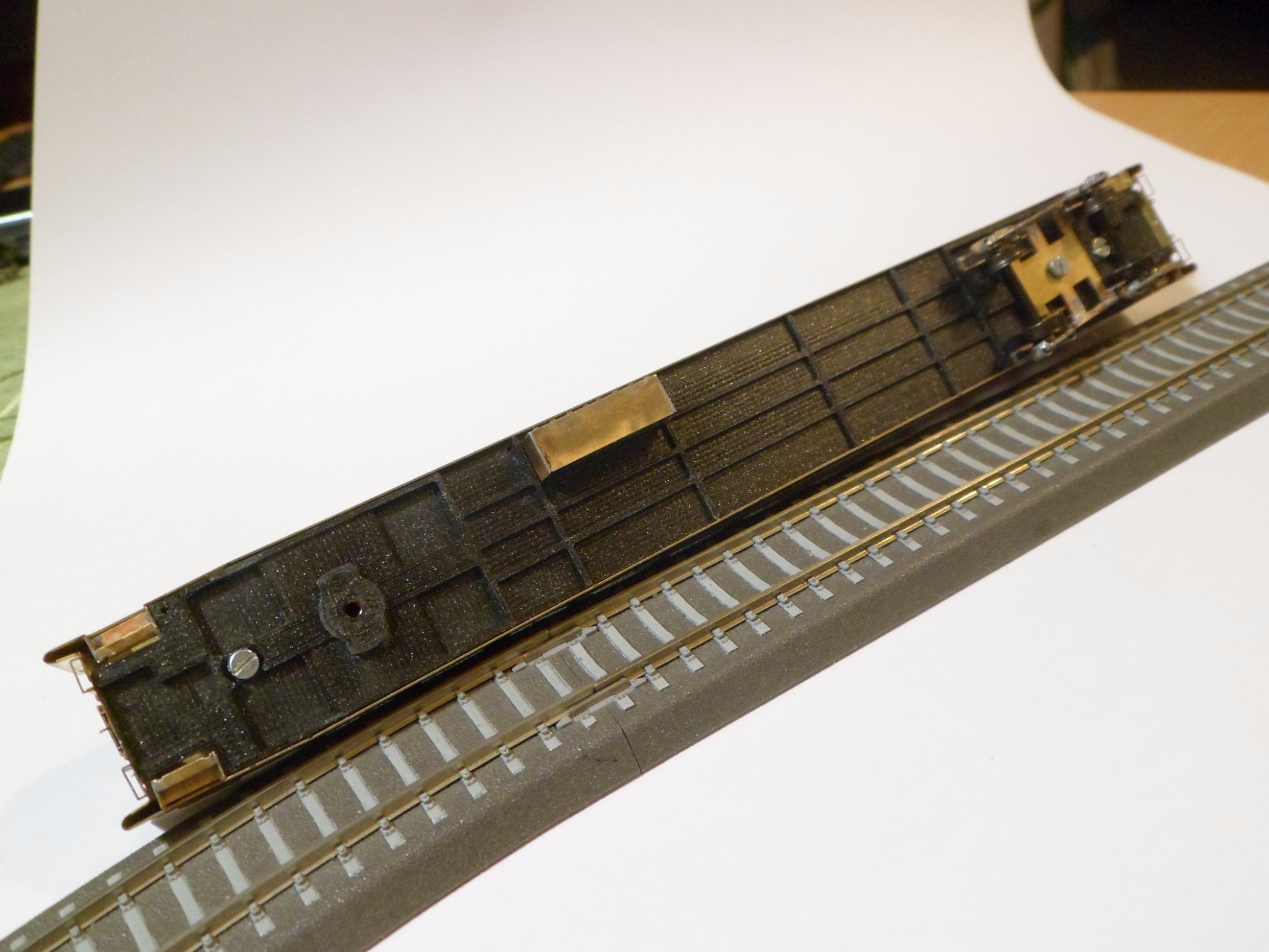

Přikládám několik pracovních fotek. Na fotkách je nesprávně otočený spodek vozu, bateriová skříň ve skutečnosti patří pod oddíly.

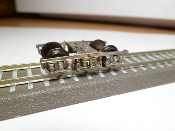

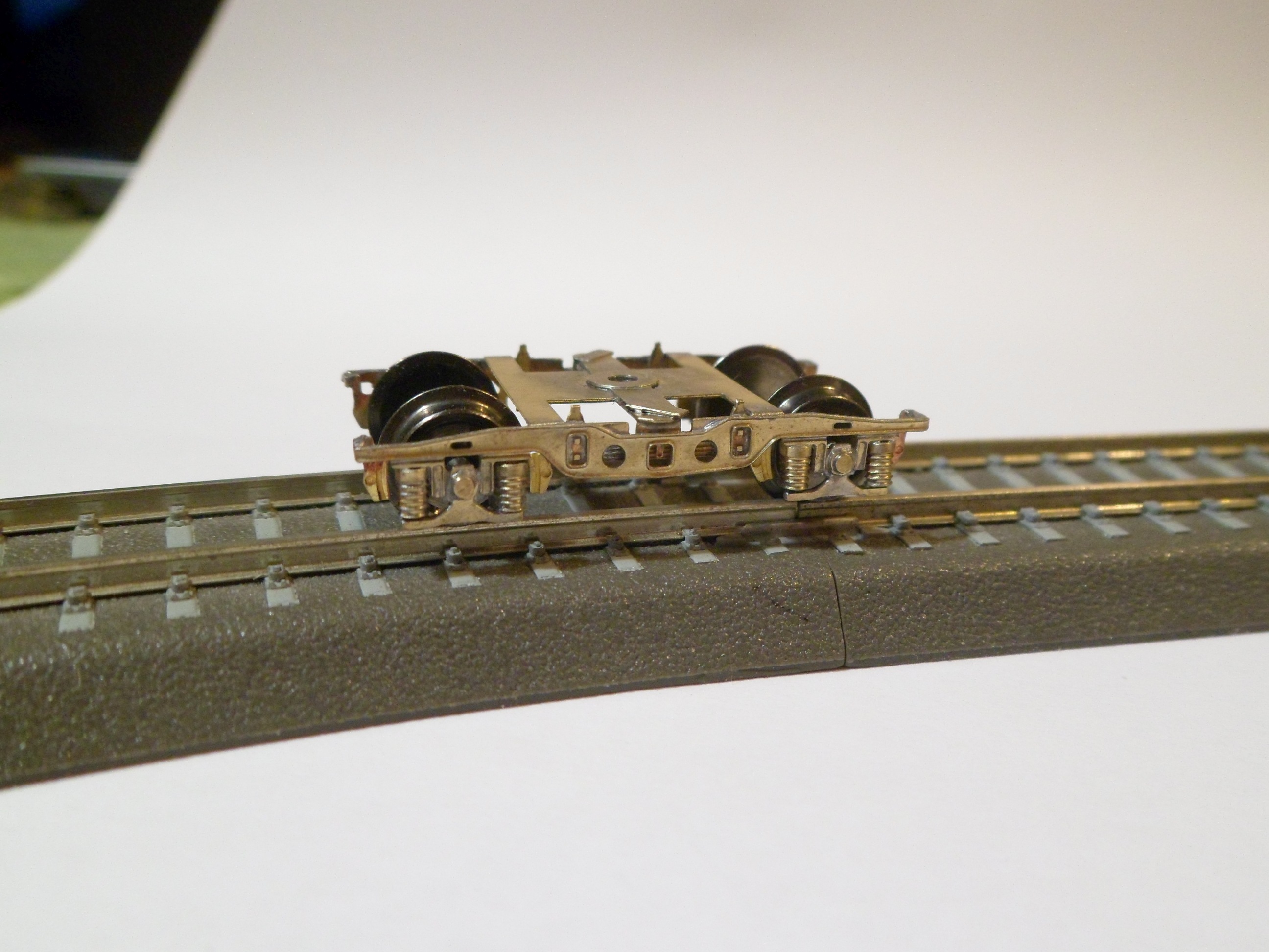

Na spodku zatím chybí alespoň náznak brzdové výstroje... Na podvozcích jsem nemodeloval čísti, které nejsou vidět při pohledu na vůz. Vynechal jsem příčníky vně dvojkolí, na vnější straně by stejně kolidovaly s kinematikou. Ve střědní části jsem oproti tomu podvozek vyztužil pro lepší mechanickou odolnost. Dvojkolí jsou uložena v PEHO ložiskách.

Inak otázka k pružinám na podvozku. Ako sú prosím riešené? Je to ohnutý lept? Vypadajú krásne, plasticky.

Pružiny jsou ohnuté obdélníky, inspiroval jsem se u podvozků z produkce Modelů mašinek, kde to je řešené obdobně. Na vrcholu pružiny je tedy trochu otvor, ale to se zalije cínem. Teoreticky jsou ohnout na plný válec, ale zadní stranu za bočnicí podvozku jsem příliš neřešil, trochu ohnul a obrousil, aby nepřekážela dvojkolím.

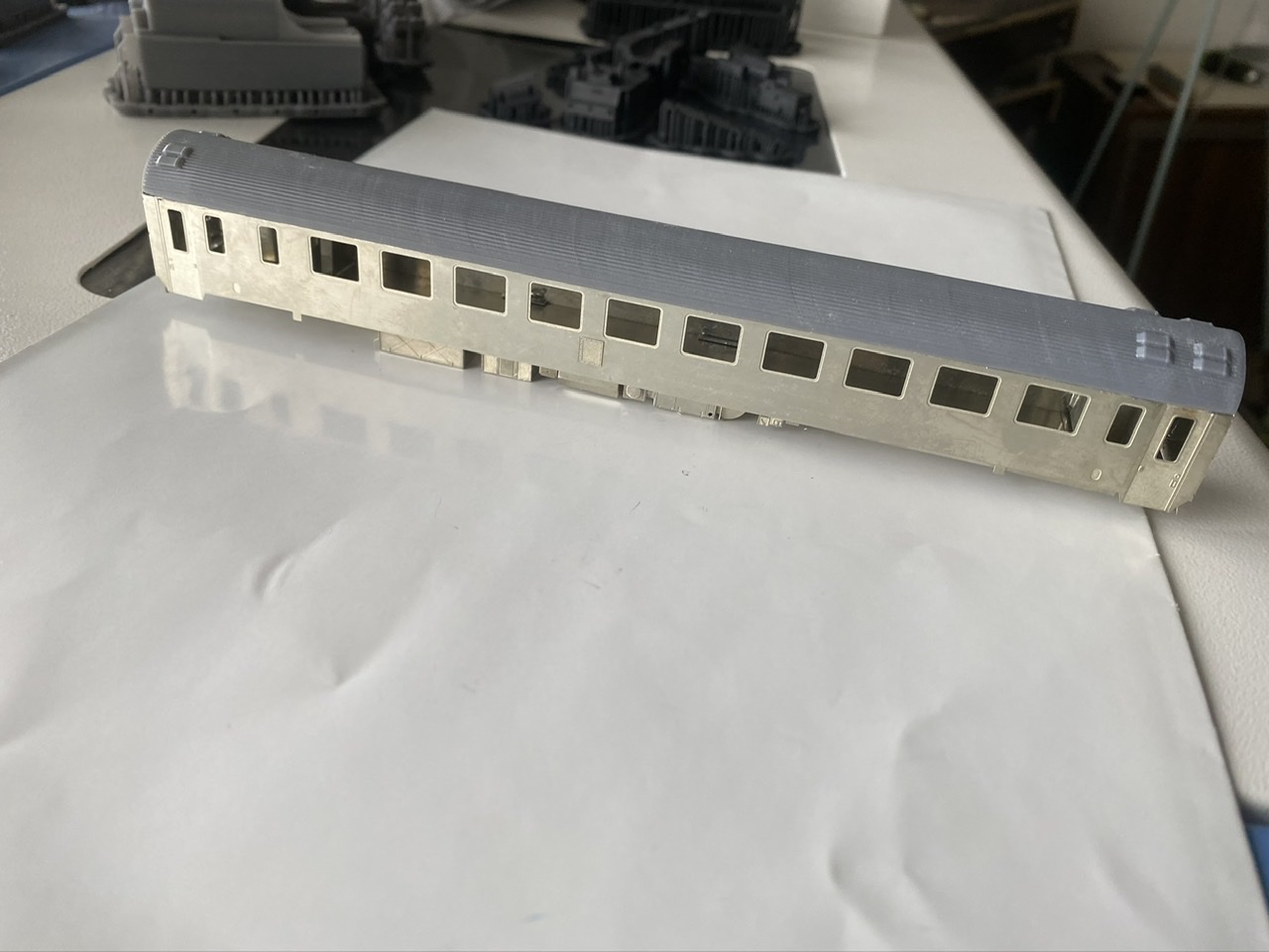

Příspěvekod michal_d » pon 17 led, 2022 5:56 pm

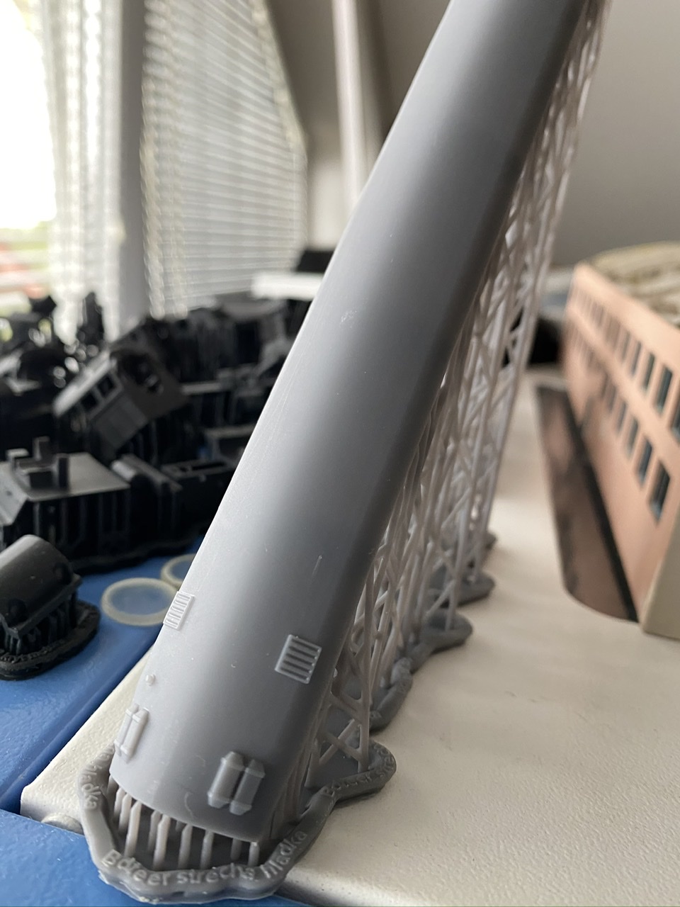

Tak jsem opět trochu pokročil. V mezičase jsem si pořídil SLA tiskárnu, hlavně na různé detaily, ale téměř přesně se vejde i střecha pro Ba. Po několika variantách jsem vybral snad už definitivní provedení. Kdyby se dělala nějaká série vozů, tak by bylo lepší zajistit odlitek, ale prozatím jsem použil přímo výtisky. Vytiskl jsem si i přechodové měchy a nárazníky. Paralelně s drobnými úpravami leptu jsem začal připravovat i lůžkový vůz WLA...
Připraveno pro lak
Finální tvar čela
Vytištěné detaily
Střecha pro WLA

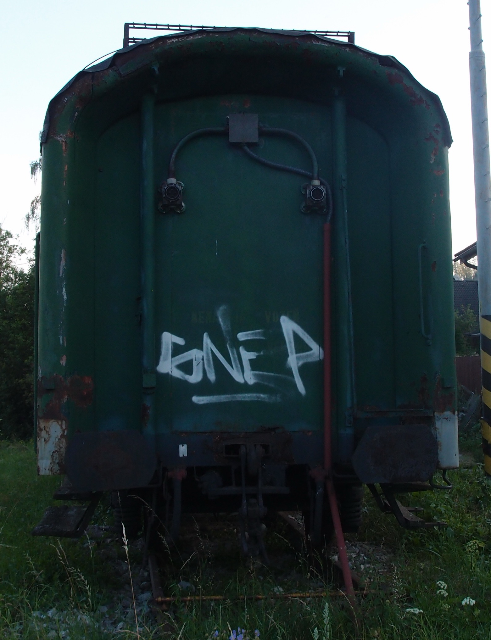

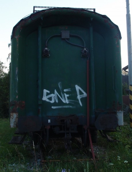

Tento vůz dokončím, tak jak je, ale mám dojem, že na čele chybí pár detailů v kterých nemám jasno viz následující skica:

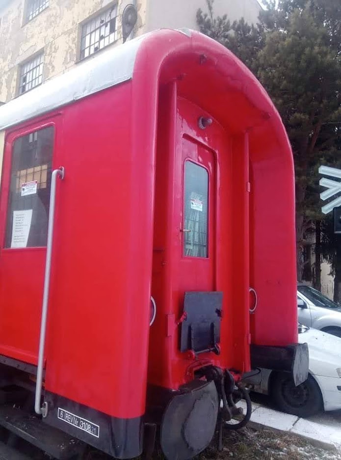

1. Madla na čele oblin (červená) Patří na obě strany?
2. Na fotce v knize Osobní vozy ČSD II je lehce patrná asi stupačka a šikmé madlo. Pozůstatky madla jsou i na fotkách různých vraků (modrá) Je to opravdu stupačka? dávalo by to logiku, ale nechci si vymýšlet. Je-li to stupačka byla na obou stranách nebo jenom na jedné? Na vracích se zdá, že madlo bylo jenom na jedné straně...
3. Zeleně jsou madla u přechodových dveří, momentálně je mám na měchu, ale přesunu je do leptu aby mohli být osazené i při zataženém měchu.

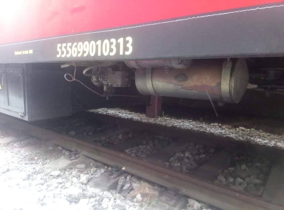

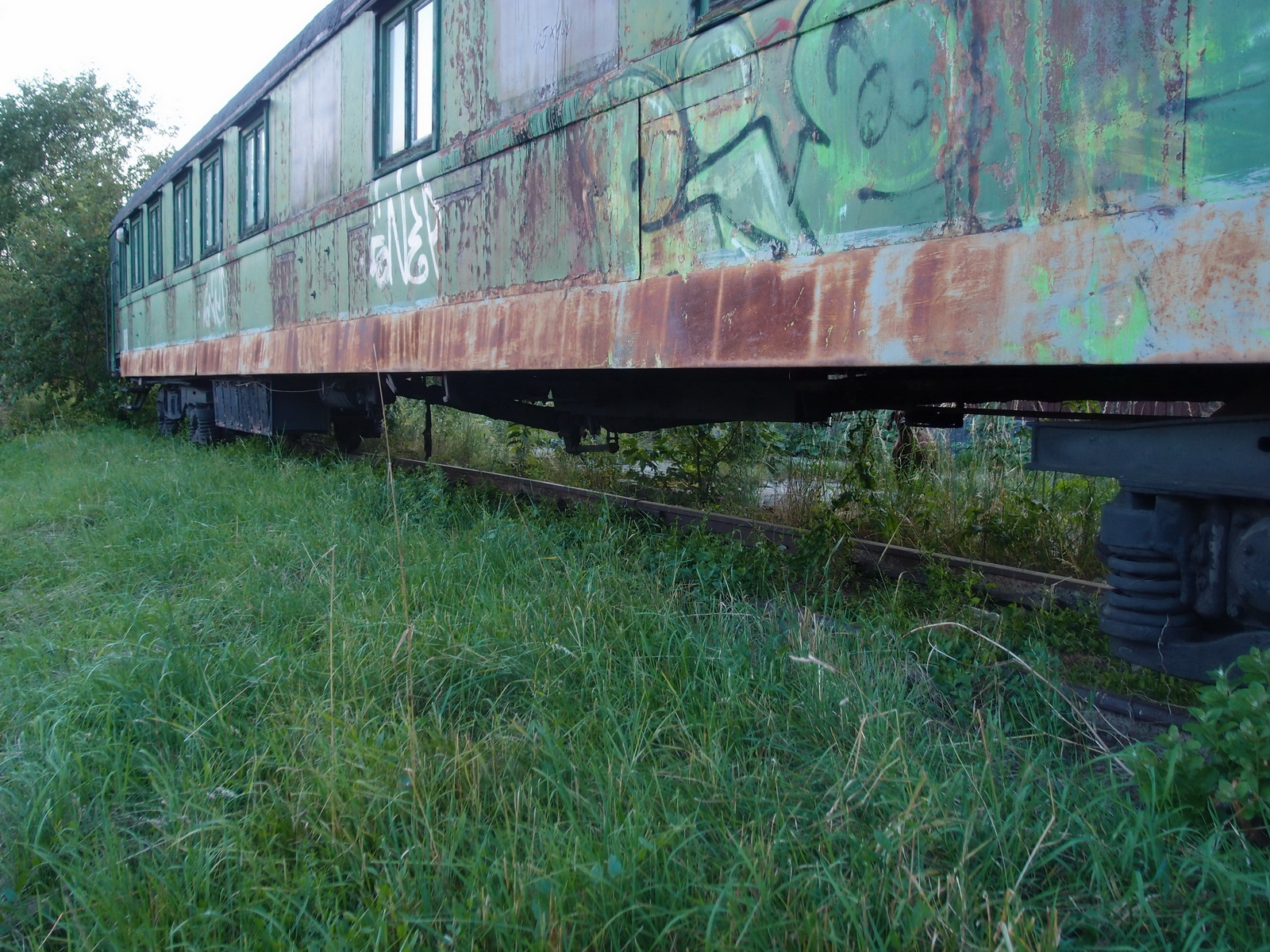

Dále jsem nevypátral polohu vzduchojemů na spodku vozu všude je vidět jenom brzdový válec...

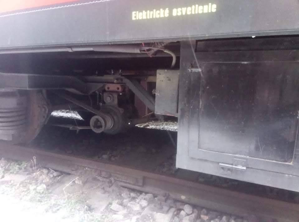

Příspěvekod rkwa » úte 18 led, 2022 8:00 pm
vedle skříně baterií je vidět rozvaděč s jímkou a ještě vedení parního potrubí

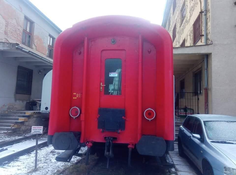

Příspěvekod rkwa » stř 19 led, 2022 7:46 pm
z tohoto pohledu na levé straně madlo není

Re: Ba 3-0350 Gyor TT
Příspěvekod michal_d » stř 19 led, 2022 8:51 pm
Děkuji za fotky, ta druhá je moc pěkná, je vidět i stupačka nad nárazníkem a "modré" madlo. zdá se tedy, že vše bylo pouze na pravé straně, na levé nejsou patrné žádné zbytky a ani madlo (nebo je to stupačka pro přechod ze schůdků na čelo?) pod spodním rohem skříně. Teď jsem si všiml ještě další chyby, kterou tam mám. Nevím kde jsem vzal, že výztuhy kolem přechodových dveří pokračují pod střechou... Naštěstí se plech snáze ustřihne než nastavuje...

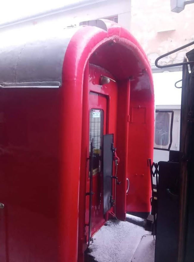

Příspěvekod PASKVAL » čtv 20 led, 2022 9:39 am
PASKVAL
Příspěvky: 198
Bydliště: Martin
Ospravedlňujem sa za kvalitu, fotil kolega mobilom a jeho aparát už čo to zažil :roll:
Ak by trebalo detailnejšie foto spodnej výbavy dajte vedieť a pofotím ja, avšak cestu do klubu budem mať až koncom mesiaca.
