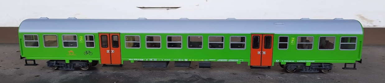

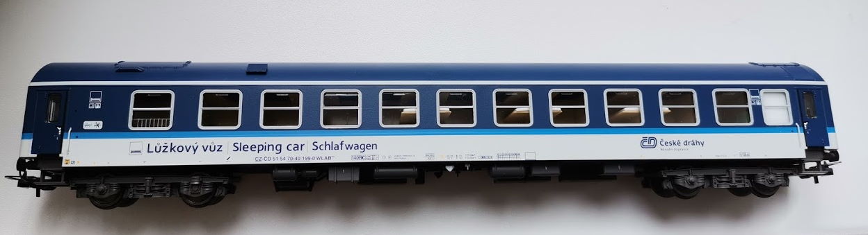

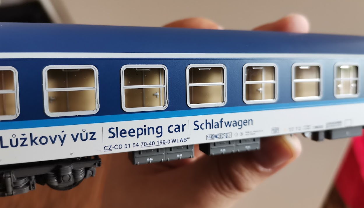

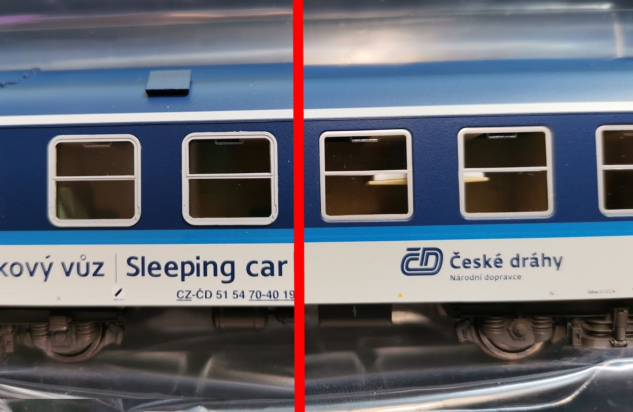

Nedávno dokončená malá úprava vozňa WLAB od Tilligu. Na túto jednoduchú úpravu ma inšpiroval kolega. Použité su leptané rámy pôvodne vytvorené pre odliatok vozňa WR z produkcie pána Číža. Práve rámy okien sú na pôvodnom vozni od Tilliga dosť nevýrazné, po sadení leptov je to pre mňa už viac oku lahodiace.
Jedno malé provnanie pred a po...

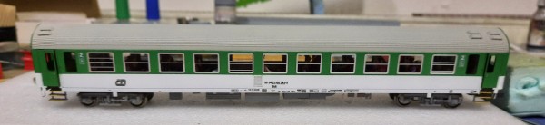

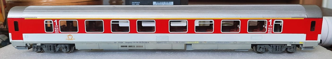

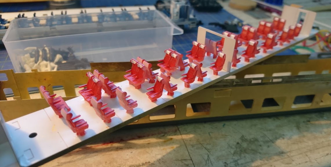

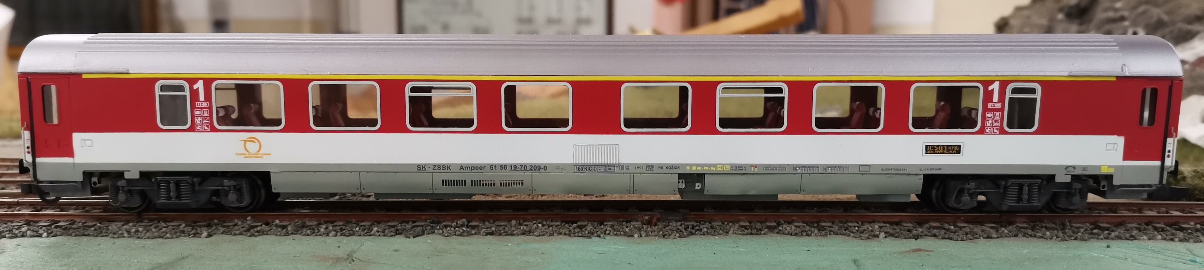

Ďalší na rad prišiel model vozňa Ampeer. Tento vlastne vznikol omylom, nakoľko lept ešte nebol plne dokreslený a do výroby sa dostal preklepom v názve súboru :roll:
Každopádne by ho bola škoda nepostaviť keď základ bol. Karoséria je lept, postupne som si chýbajúce diely doleptal z alpaky. Sedadlá boli tlačené na Shapeways nakoľko som nenašiel nikoho na SK/CZ trhu kto by vedel tlačiť vodorvne a bez podpier. Strecha je odliatok a podvozky sú objednané ako náhradný diel roco. Momentálne je vozeň hotový na 90%. Ostávajú dorobiť detaily ako tesnenia dverí, zasklenie, ovládanie brzdového režimu a hlavne osadiť cestujúcich.

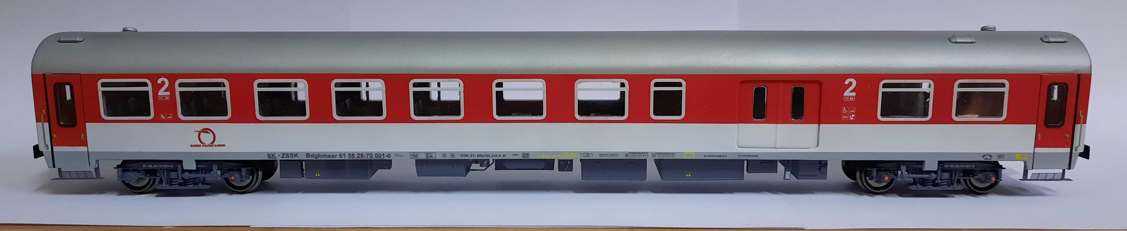

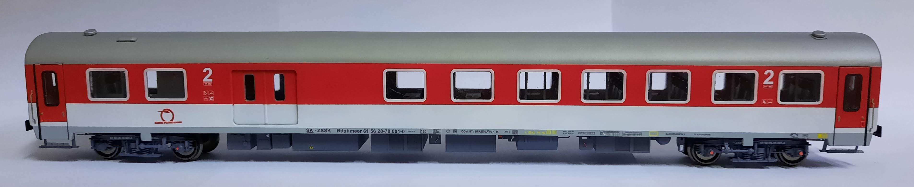

Příspěvekod PASKVAL » sob 31 črc, 2021 9:42 pm
Konečne dokončený, Ampeer ZSSK

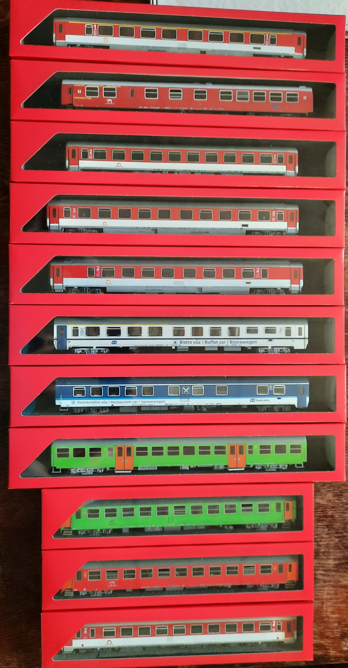

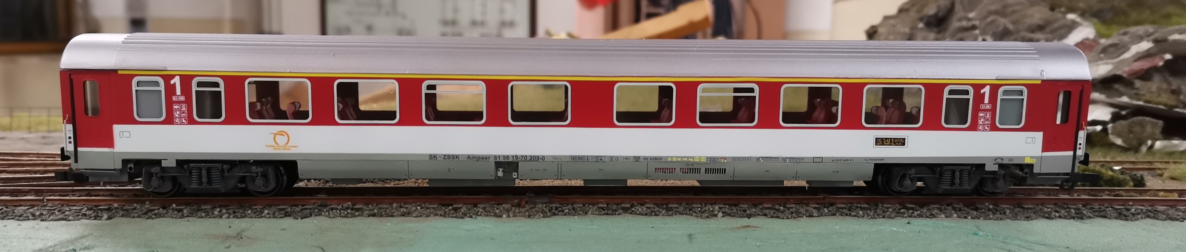

Příspěvekod PASKVAL » pon 09 srp, 2021 5:03 pm
Tak sa tá zbierka pomaly rozrastá

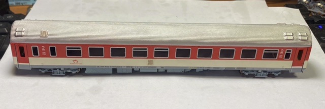

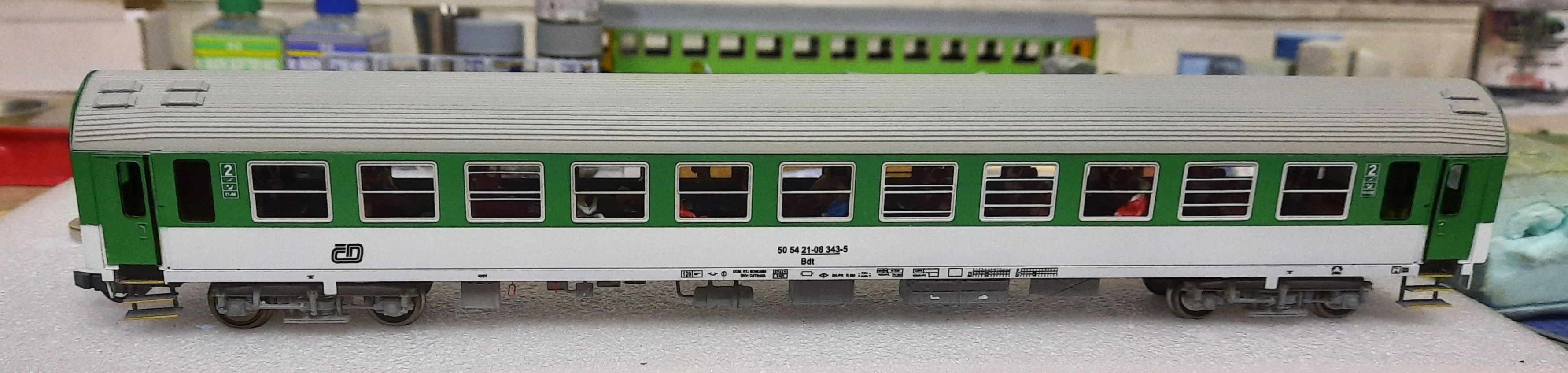

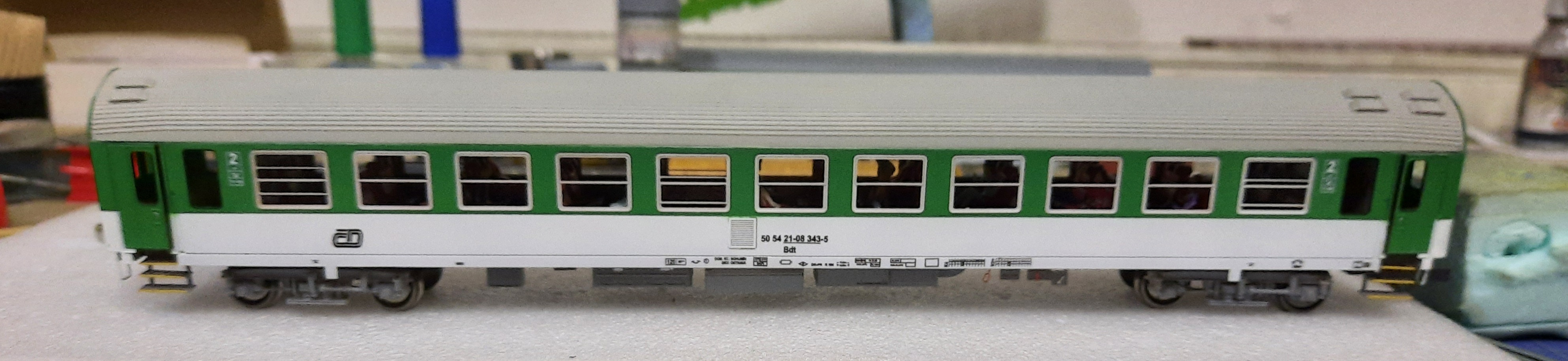

Příspěvekod PASKVAL » sob 16 říj, 2021 8:21 am
Bdt v správe ČD takmer hotový. Ostáva zaskliť a osadiť nárazníky a madlá.

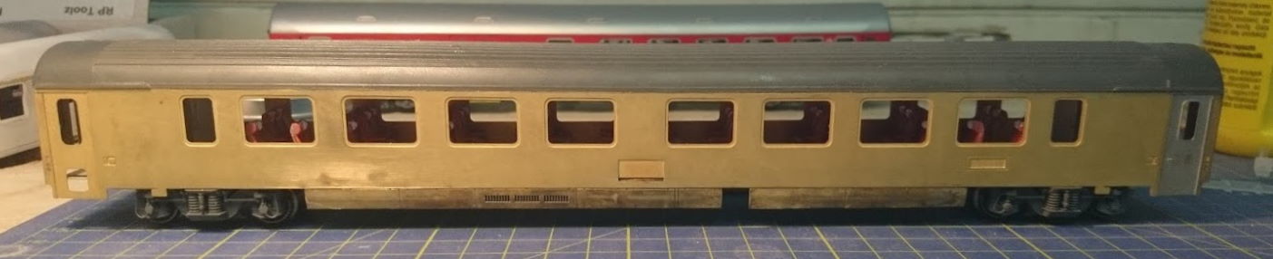

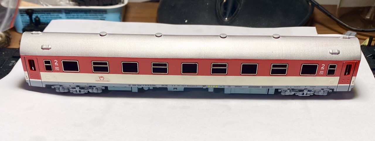

Příspěvekod PASKVAL » čtv 09 pro, 2021 4:12 pm
Bdtmee z 3D tlače. Na fotke ešte pred úpravou rozmerov dverí a okien ktoré boli taktiež z 3D tlače.

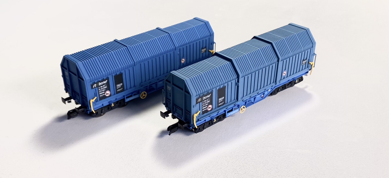

Příspěvekod dudlifuk » stř 30 bře, 2022 3:03 pm

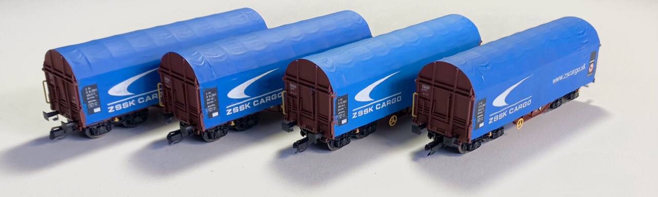

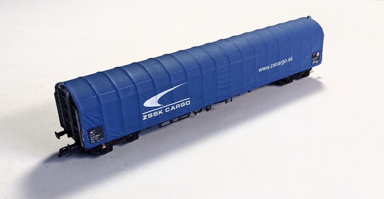

nejaka sucasnost z nakladnej dopravy. Shimmns spolocnosti Axbenet, Shimmns a Rilns ZSSKC. Prerabka modelov Kuehn a Tillig v TT.

Příspěvekod drlo » stř 30 bře, 2022 7:08 pm
dudlifuk: prerábka vyzerá super, potisk bude zrejme tampoprint, že áno?
drlo
Příspěvky: 133
Registrován: stř 09 led, 2008 10:26 am
Bydliště: Piešťany
Re: Stavby a úpravy vozňov V. a VI. epochy
Příspěvekod Zlámalík » stř 30 bře, 2022 7:10 pm
Pěkné! Moc se mi to líbí! Shimmns ZSSK Cargo se dělal i originál od Kühna, nevím ale, nakolik přesný. Ovšem na plachtách chybí "nějaký hustý" graffiti! :D
