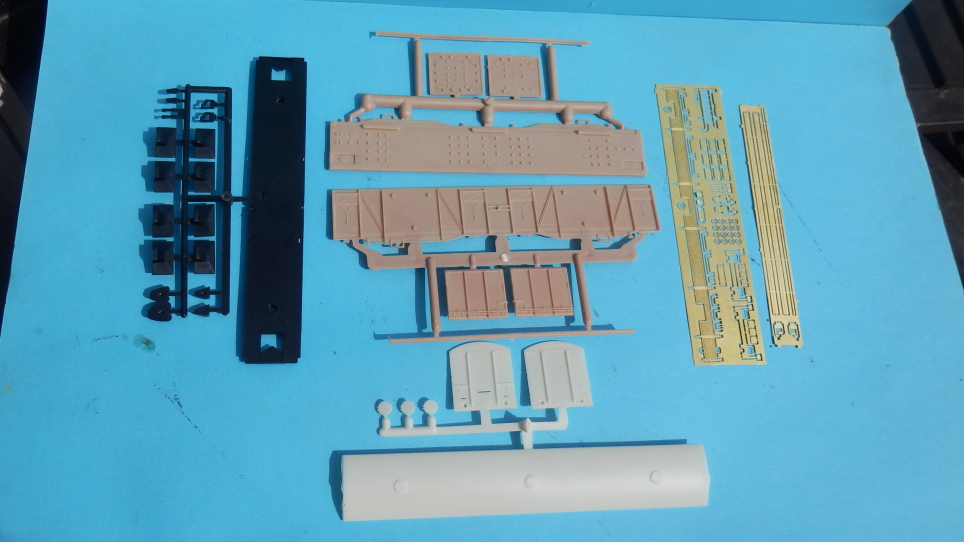

Teď Bramos nabízí stavebnice těchto vozů

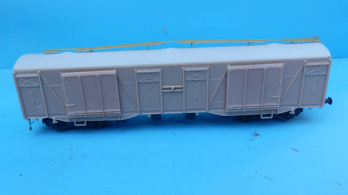

Pár postřehů jen slovně.
Stavebnice je nabízena ve dvou variantách: se starými a s novými podvozky 26-2-8. V době, kdy jsem si ji objednával, tak byly k dispozici jen staré podvozky. Vůbec to nevadí, originální dvojkolí vyměním za Kleinmodellbahn 23,8x11,0 mm.
Když přijdete na pár vychytávek, tak je stavba pohodová.

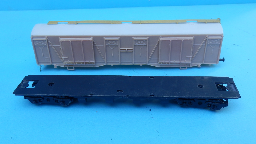

Rám vozu:
Rám vozu je užší než sestavená skříň, ale zato malinko delší. Spraví to malé zabroušení po sestavení skříně.
Nevím, jak je to s novými podvozky, ale pro správnou funkci těch starých je třeba snížit asi o jeden milimetr vodící zarážky kinematiky. Podvozek je jinak nakřivo a nenatáčí se. Já jsem ještě lehce protáhl vodící trn kinematiky a špičku "motýlka" na rámu. Upevňovací trn pro pružinku jsem odbrousil a místo něj zatavil špendlík bez hlavičky. Pružinka se pak lépe nasazuje a lépe i drží.
Na spodek se pak vlepí výsypky (Hadgs) nebo se ponechá bez nich (Gags). Po vlepení závaží je pojezd hotov.
Skříň vozu:

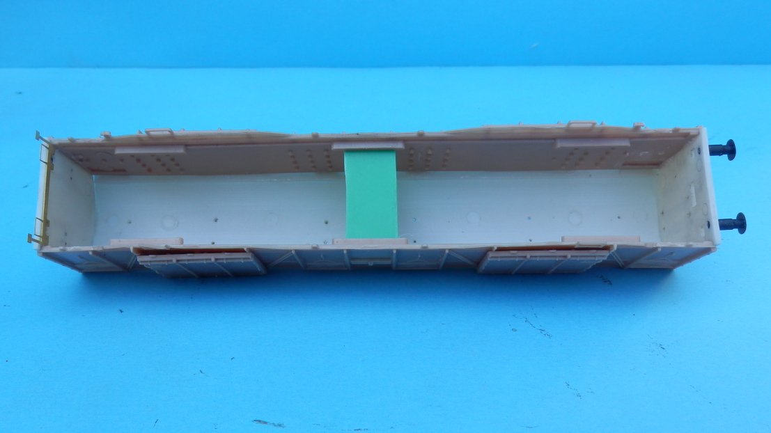

Hned na začátku je třeba dát pozor při oddělování jednotlivých dílů. Je třeba je odříznout a opatrně začistit broušením. Já se je pokusil odštípnout (podotýkám, že velmi ostrými kleštěmi), ale nálitky jsou tak tlusté, že jsem zničil okraje skříně. Naštěstí se dají objednat nové. Holt daň za netrpělivost.
Po začištění jednotlivých dílů je potřeba protáhnout otvory na leptané detaily. Jde to celkem dobře, většina otvorů je naznačena, jen na některých místech je místo dírky takový "ťuflík" :roll:
Při slepování skříně je třeba myslet na to, že čela patří mezi postraní díly, nikoliv na ně. V návodu je, že si správné slepení máte kontrolovat podle rámu. To ale, bohužel, nepomůže, neboť jak jsem psal, tak je rám užší a delší. Já si pomohl kouskem dřevotřískové desky s přesným pravým úhlem. Díly jsem pak provizorně slepil bodově vteřinovým lepidlem. Slepená skříň má tendenci se skládat. Tak jsem ji dvěma gumičkami připevnil ke střeše a přesně nastavil. Opět jsem ji bodové přilepil. Doprostřed skříně jsem pak vlepil destičku 10x27,8 (vnitřní šířka skříně) mm. Do ní přijde přišroubovat rám.
Skříň je připravena k definitivnímu zalepení.
S leptanými doplňky není žádný problém. Snad jen ten, že mají tendenci se ztrácet....
Blbě se ohýbá jen stříška nad dveře. Ohýbačku sice mám, ale je krátká. A neškodilo by, kdyby stříška měla trny, kterými by se dala vlepit do skříně.
Na čela skříně jsem zevnitř vlepil lept s madly pro posunovače. Teprve teď je možno upravit délku rámu.
Postoupil jsem zatím sem.

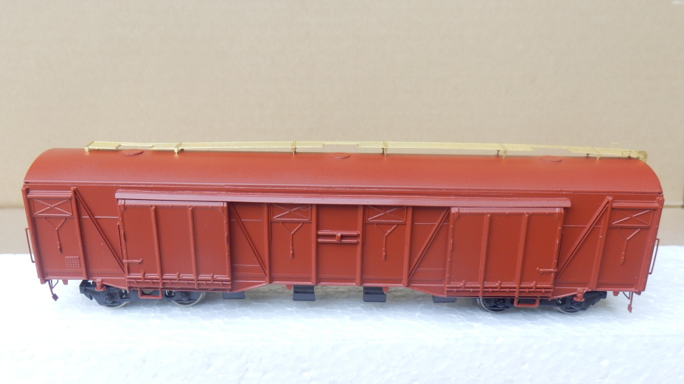

Příspěvekod Sandy » čtv 16 pro, 2021 8:35 am
Sandy
Příspěvky: 1528
Bydliště: Černošice
Re: Bramos - stavebnice vozů Hadgs/Zav - Gags/Za
Příspěvekod JaroHo » čtv 16 pro, 2021 9:31 am
krásná práce. Já si stavebnice odkládám na nějakou delší odstávku v práci :mrgreen:
