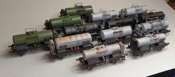

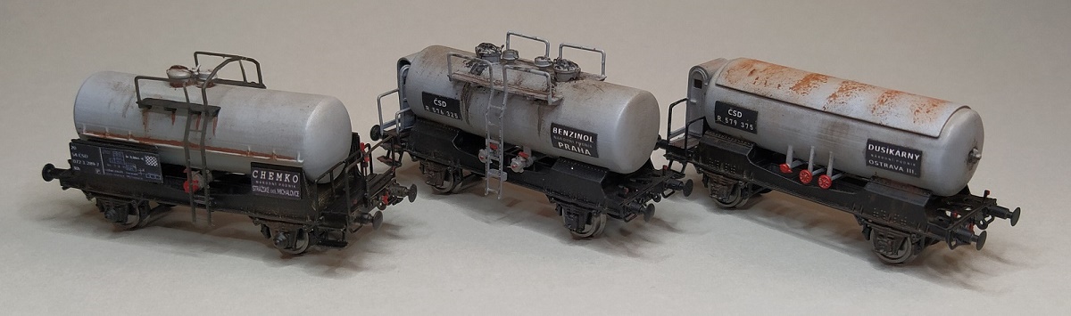

Aktuálně všechny moje kotle řady R, Rh, Rhi, Rt.Rth pohromadě
Většina vozů má brzdařskou budku s interiérem (sedátko a klika ruční brzdy) jen eRko s hliníkovým kotlem je jenom s brudařskou plošinou.
Hliníková dvoustovka, R 2x100 hl a přetlakový kotel s clonou
Budky mají různé provedení dveří, s hranatým nebo zaobleným oknem a dveře dřevěné bez okna
Dvoustovky, R pro kapalné uhlovodíky, R pro kyseliny a hydroxidy a Rhi pro odpadní oleje a dehty

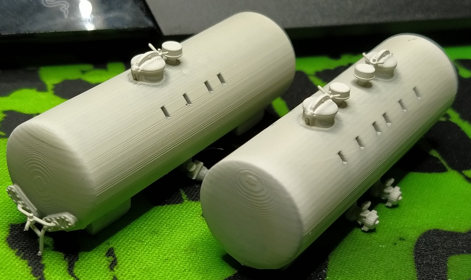

škoda těch vodorovných linek, zvlášť když autor dal tolik práce se všemi ostatními detaily

Colonel32 píše:škoda těch vodorovných linek......
to co odhali foto, nemusi byt volnym okom viditelne. Svoju rolu hra aj svetlo a uhol dopadajuceho svetla. Za mna, perfektna praca, od navrhu az po realizaciu.

Colonel32 píše:škoda těch vodorovných linek, zvlášť když autor dal tolik práce se všemi ostatními detaily
To je trochu podpásovka :lol: nemůžu za to že víc času ztrávím u PC s myší v ruce než modelařením, kotel na voze Rhi je na začištění masakr ......., to oželím ty vrstevnice, ale ostatní se i s minimálníma zkušenostma dájí zvládnout, prostě to chtělo ještě jednou "prsknout" stříkacím tmelem ale já se rozhodl šetřit :roll: .

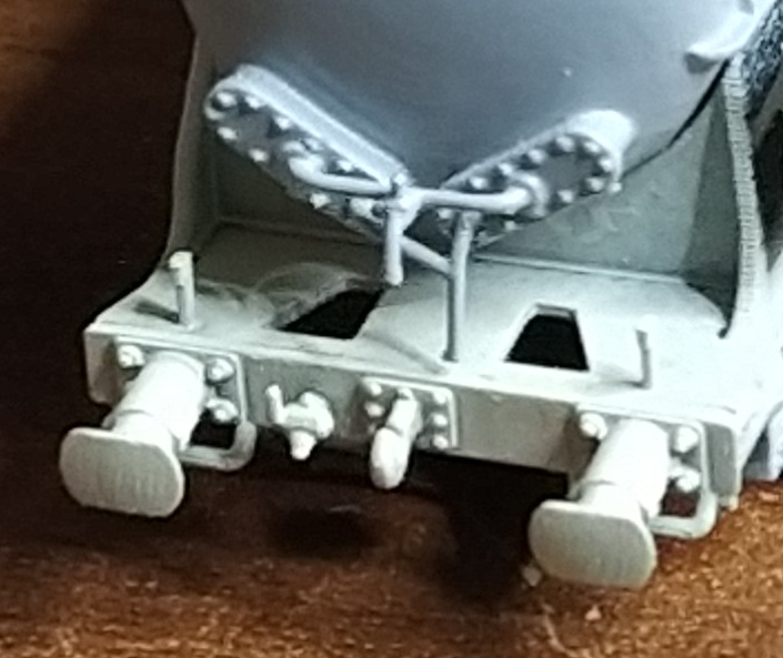

Na to sem skoro pyšný škoda jen že tam není vidět " 45 "
Ale všechny detaily nejsou z mojí hlavy, nárazníky s podkladnicema a se šroubama pochází od malé železnice

Příspěvekod Colonel32 » úte 04 kvě, 2021 9:47 am
Tak já jako člověk, který si občas o půlnoci sedne do křesla, zapne Simpsony na Primacoolu a jde jednu až dvě epizody začišťovat mouldlajny (páč nevím jak se to řekne česky) a pronáší sarkastické poznámky o tom, že ve 24. století budeme mít hvězdné lodě s warpovým pohonem a replikátory, ale na plastových modelech pořád budou mouldlajny, protože vědci nikdy nepřijdou na to, jak se jich zbavit...
... si holt takovýchto tvarových nepřesností vždycky hrozně snadno všimnu.
Jinak tedy nejsem odborník na 3D tisk, ale ze začátku mi hrozně vrtalo hlavou, proč jsou všechny modely od Locolabu tištěné v tak nezvyklém úhlu. Ale mám určitou hrošici (hippotézu), že je to právě proto, že když je při tisku model natočený úplně nakřivo, tak to právě rozbije jakékoli vodorovné linky.

Příspěvekod prcek » úte 04 kvě, 2021 12:35 pm
Colonel32 píše:Tak já jako člověk, který si občas o půlnoci sedne do křesla, zapne Simpsony na Primacoolu a jde jednu až dvě epizody začišťovat mouldlajny (páč nevím jak se to řekne česky) a pronáší sarkastické poznámky o tom, že ve 24. století budeme mít hvězdné lodě s warpovým pohonem a replikátory, ale na plastových modelech pořád budou mouldlajny, protože vědci nikdy nepřijdou na to, jak se jich zbavit...
Jestli tisknou SLA, tak to může být proto, aby resin lépe stékal a nedržel se v některých částech výtisku...

Příspěvekod fruafru » úte 04 kvě, 2021 6:14 pm
Pod úhlem se to tiskne proto aby nebyly vidět vrstvy, modelu se ale zvětší výška a z toho důvodu tisk trvá déle a jak známo čas jsou peníze.

Příspěvekod dudlifuk » úte 04 kvě, 2021 7:36 pm
Colonel32 píše:Jinak tedy nejsem odborník na 3D tisk, ale ze začátku mi hrozně vrtalo hlavou, proč jsou všechny modely od Locolabu tištěné v tak nezvyklém úhlu....
tych dovodov je samozrejme viacej, ten najdolezitejsi je velkost tlacovej plochy, ja tlacim vacsinou vodorovne

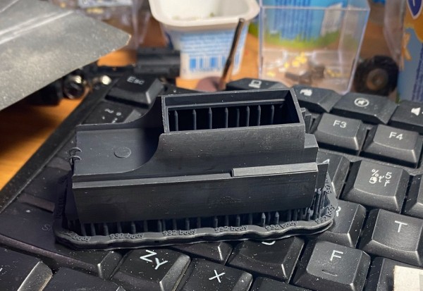

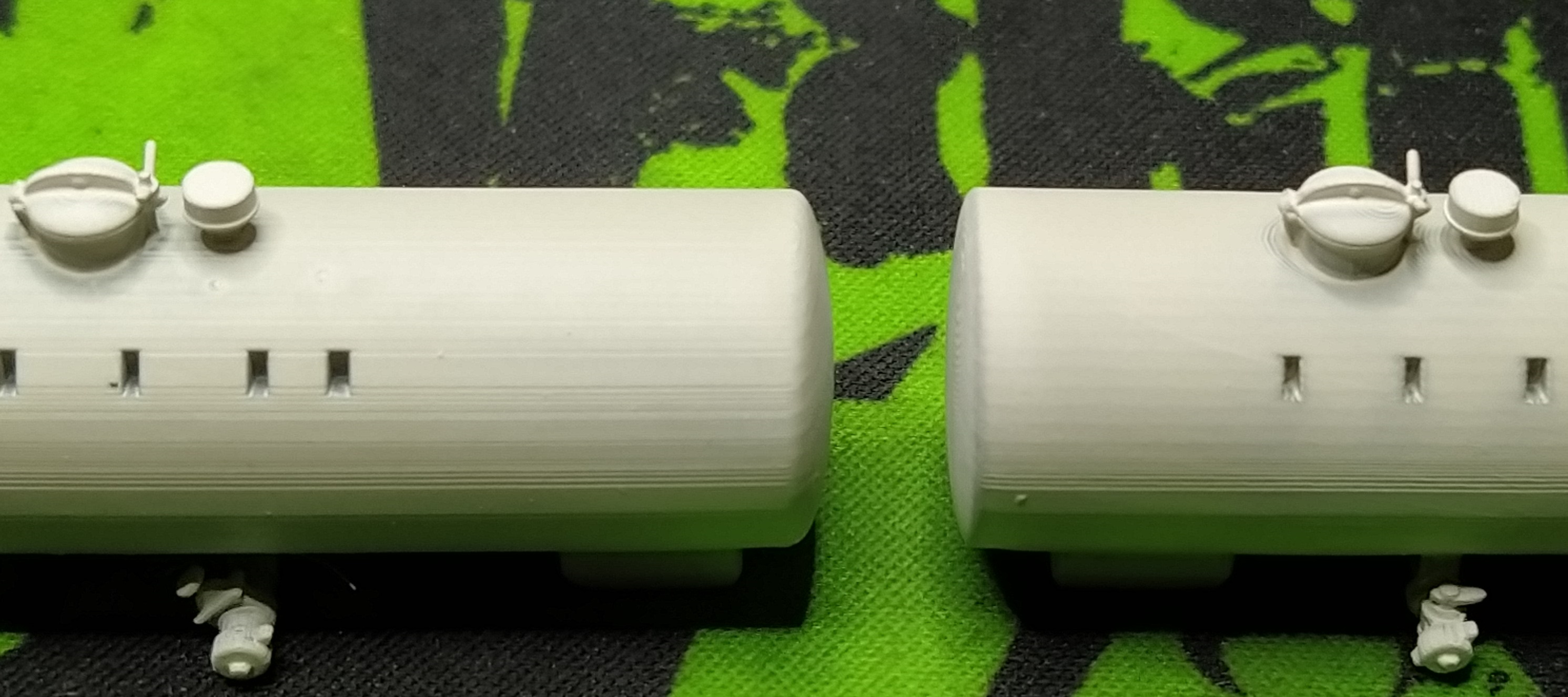

Malá změna, sice se "výroba" časově protáhne, taky se zvýší spotřeba materiálu, výsledek je ale opravdu lepší. Nic není broušené,pouze nastříkáno plničem
Původní provedení.............................Nové provedení
Puvodní provedení...........................Nové provedení

Příspěvekod dudlifuk » čtv 13 kvě, 2021 3:06 pm
fruafru píše:....Nic není broušené,pouze nastříkáno plničem
no ono to bude potreba predsa jemnym brusnym papierom trochu prebehnut. nastastie na rovnych resp. oblych plochach to nieje problem. najviac ale ocenujem samotny navrh, je to skvele ! ja som vsadil na kvalitnu tlaciaren, tlacim v TT a vsetko okrem miniaturnych veci s vrstvou 0,05mm. ukazky bez povrchovej upravy
