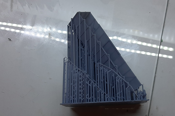

Začal jsem stavět vůz Gbgkks ze stavebnice - kombinace 3D tisku a leptů
takto vypadá první část stavebnice
Gbgkks 1.jpg (153.16 KiB) Zobrazeno 7801 krát

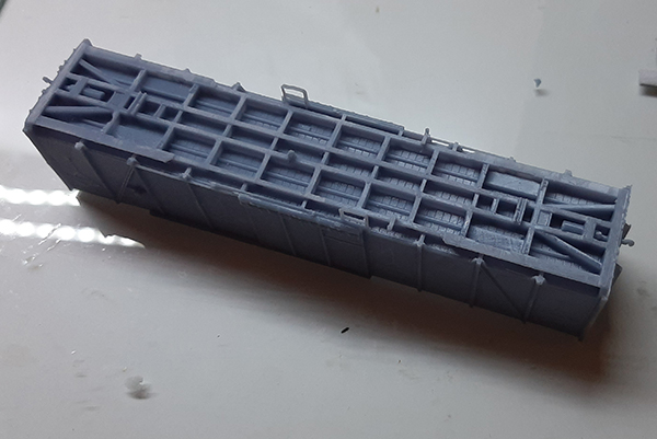

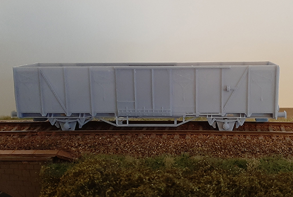

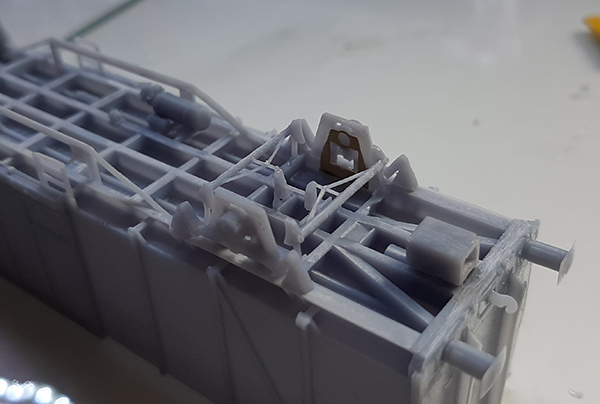

začištěný výtisk vozu
Gbgkks 3.jpg (155.45 KiB) Zobrazeno 7801 krát

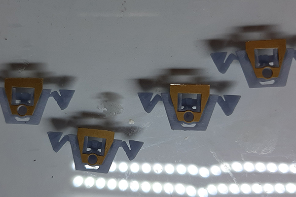

připrvené rozsochy
Gbgkks 5.jpg (153.09 KiB) Zobrazeno 7801 krát

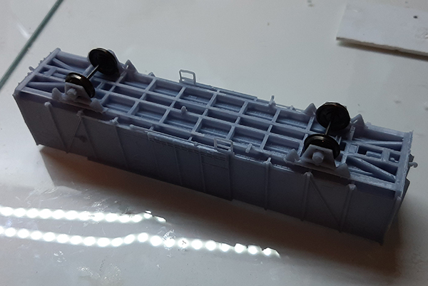

zkompletovný vůz s rozsochami - nápravy a ložiska jsou jen vloženy
Gbgkks 7.jpg (160.92 KiB) Zobrazeno 7799 krát

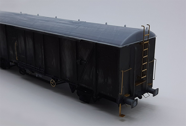

Dolepil jsem všechny leptané doplňky a zbytek tištěných dílů. Kvůli snažšímu usazení leptů jsem model stříknul základovkou a nerovnosti přebrousil
Gbgkks 15.jpg (168.91 KiB) Zobrazeno 7336 krát
Přilepená střecha vozu - zbývá dolepit pochozí plošina. Tu ale přilepím až po nastříkání vozu první vrstvou barvy, aby nedošlo k zalepení průhledu roštem

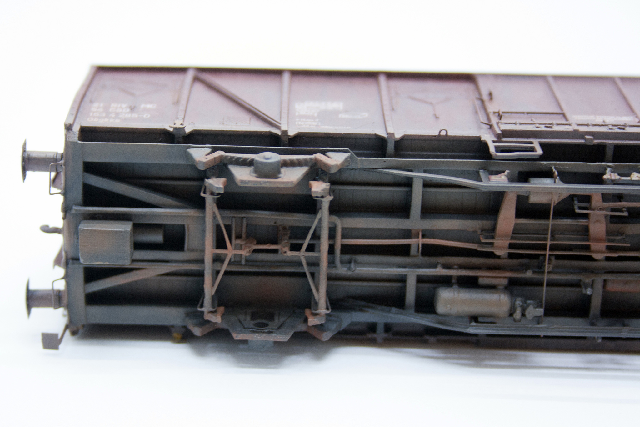

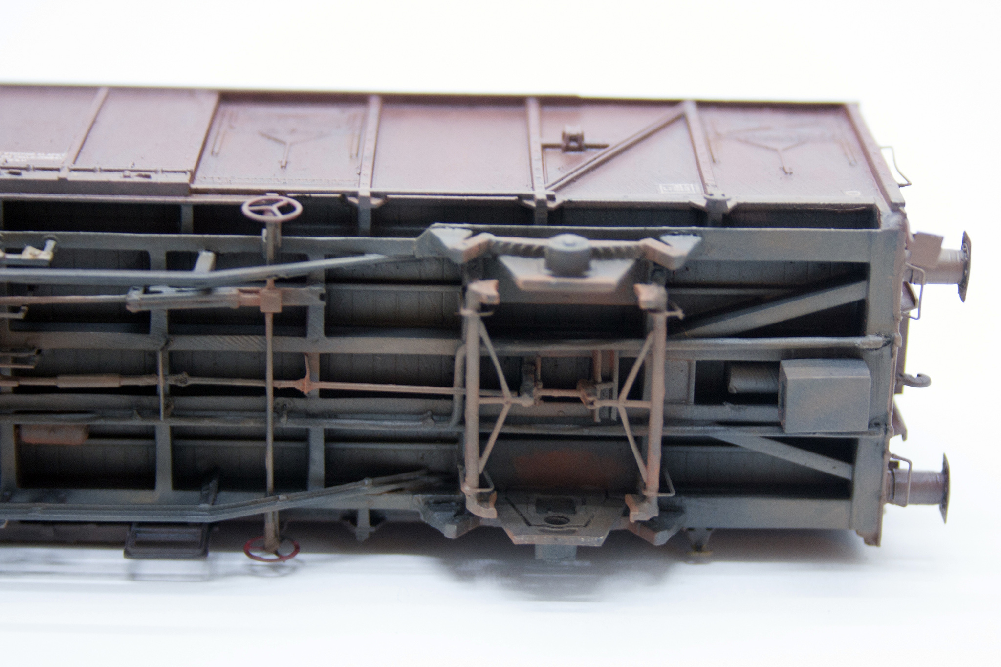

další malý pokrok - skříň je v základu a spodek je nastříkán finální barvou
Gbgkks 20.jpg (149.48 KiB) Zobrazeno 7162 krát
krásně vynikly všechny detaily podvozku
Gbgkks 21.jpg (150.98 KiB) Zobrazeno 7162 krát

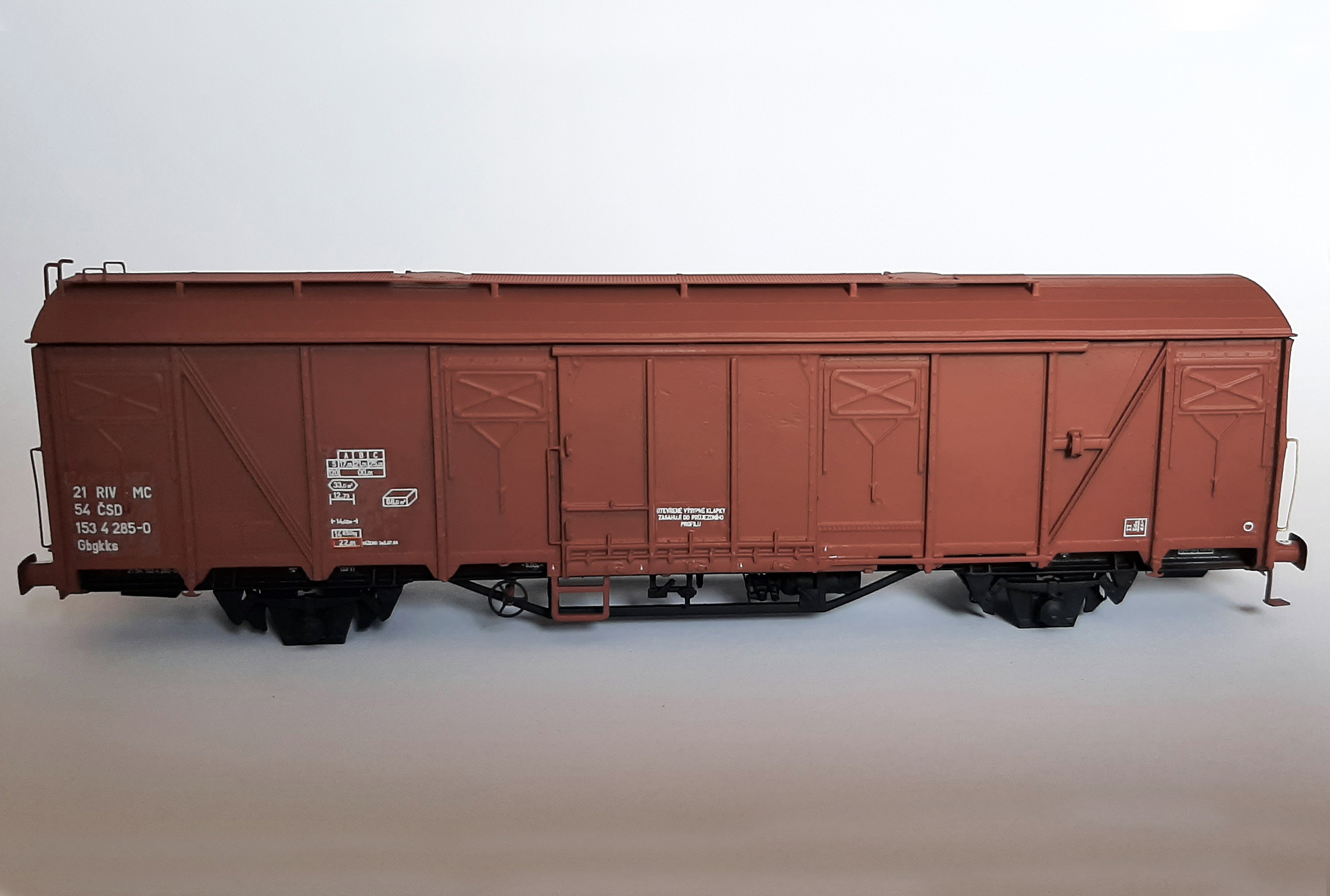

Příspěvekod semza » ned 17 led, 2021 11:14 am

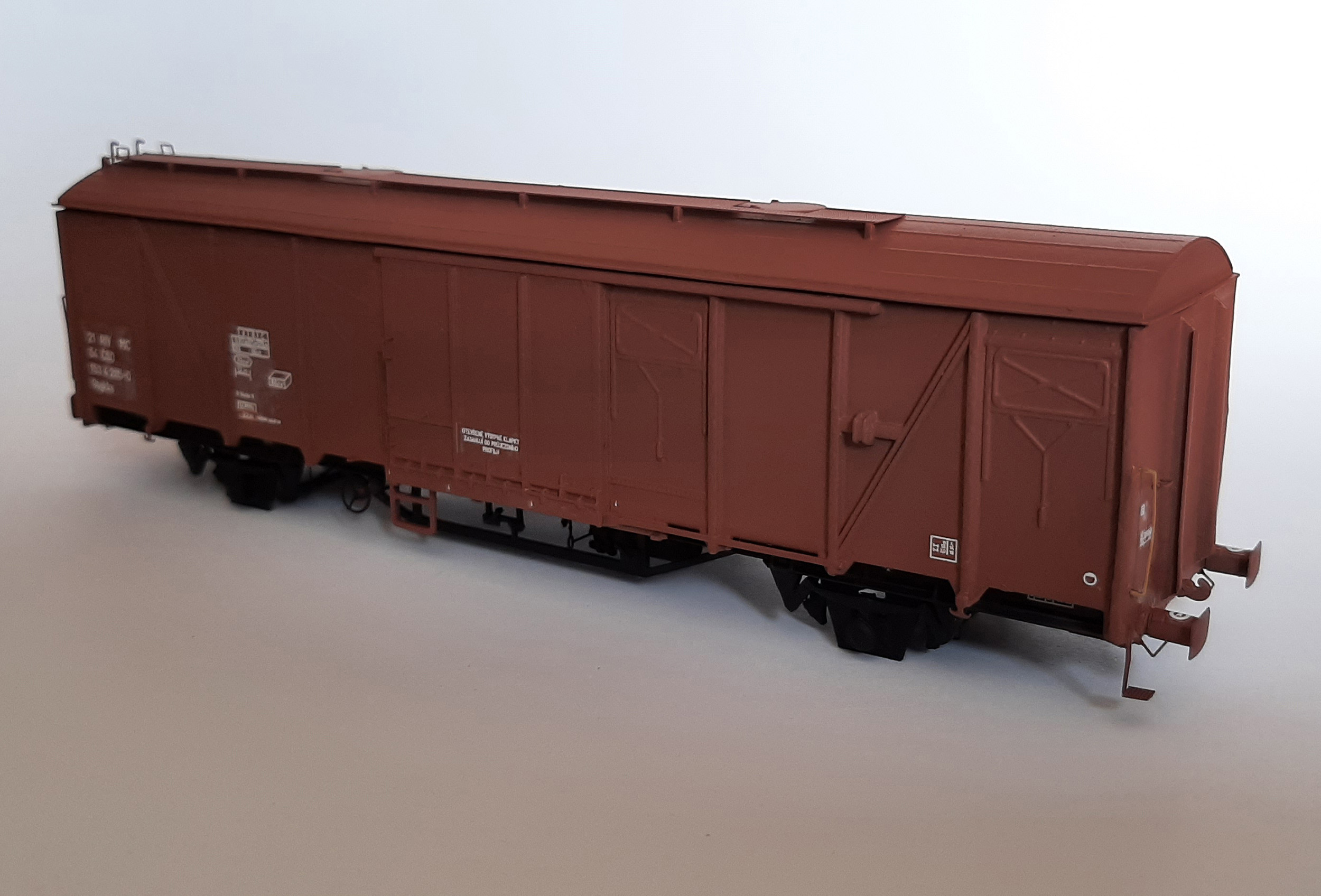

Osazeny obtisky na vůz - na fotkách ještě není přelakováno matným lakem.
foceno ještě mobilem :-)

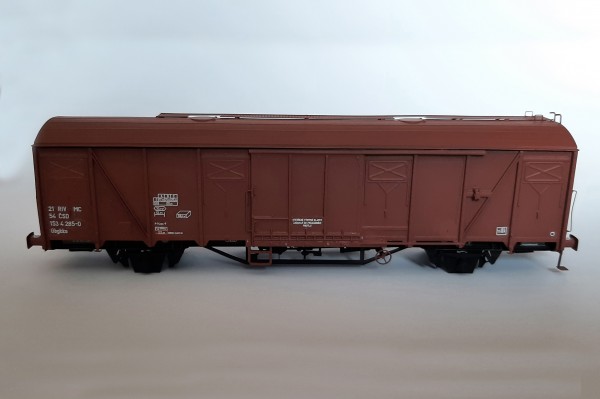

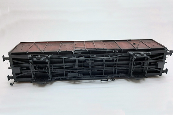

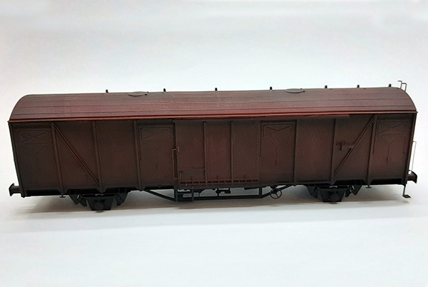

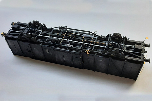

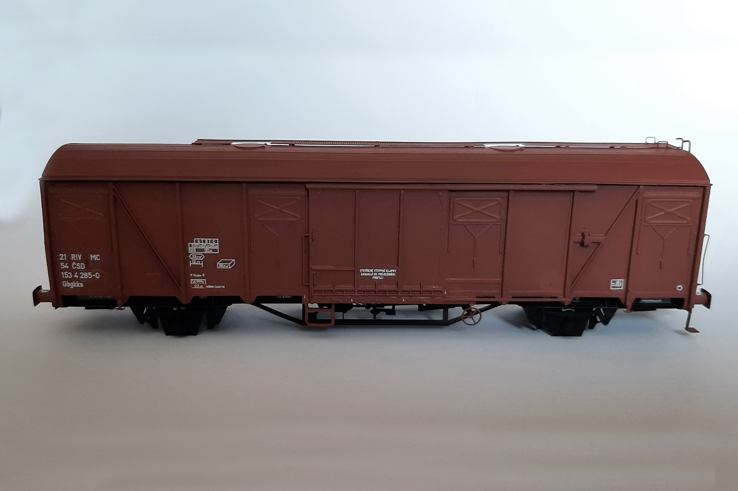

Příspěvekod semza » ned 31 led, 2021 6:26 pm

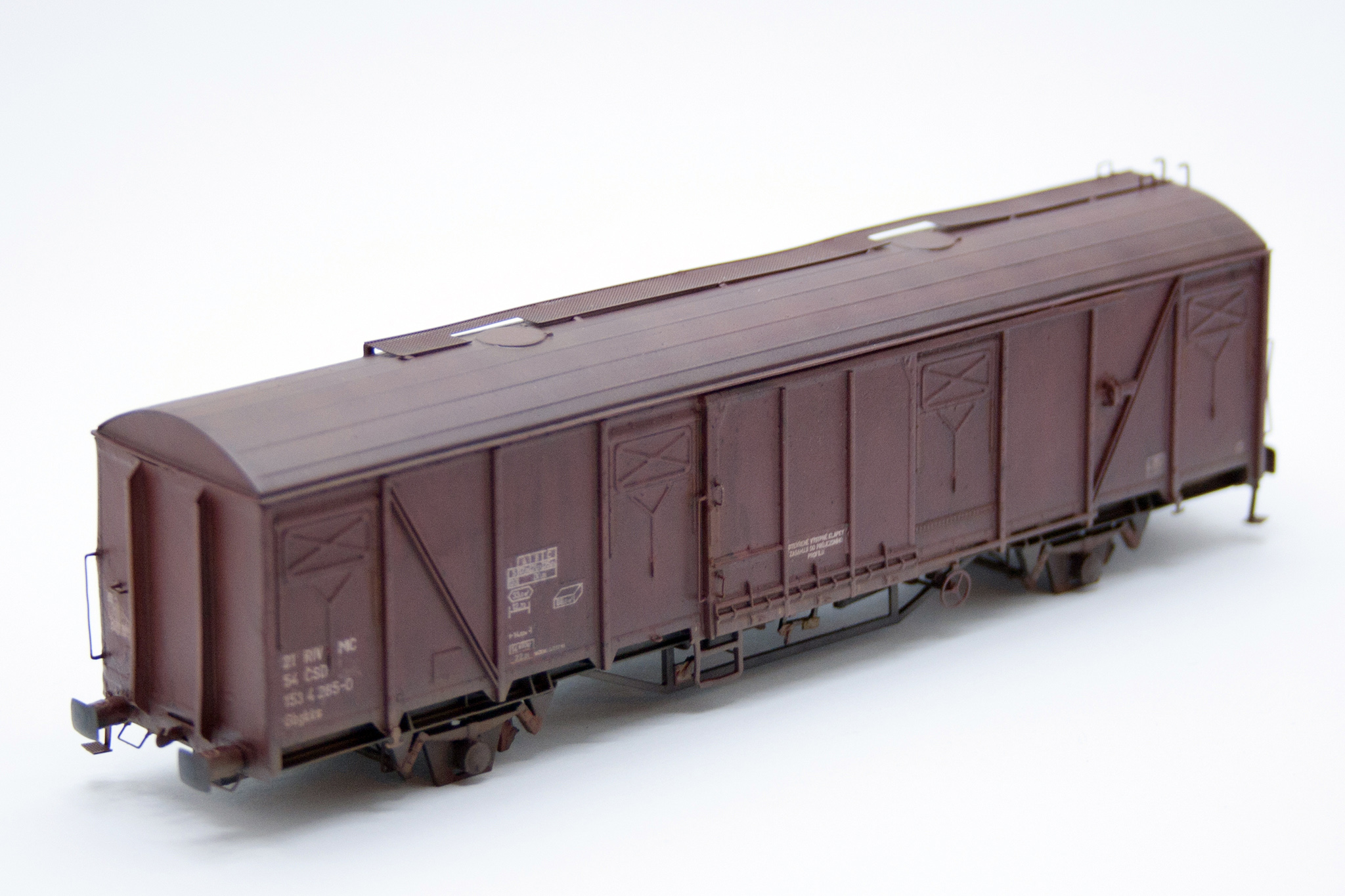

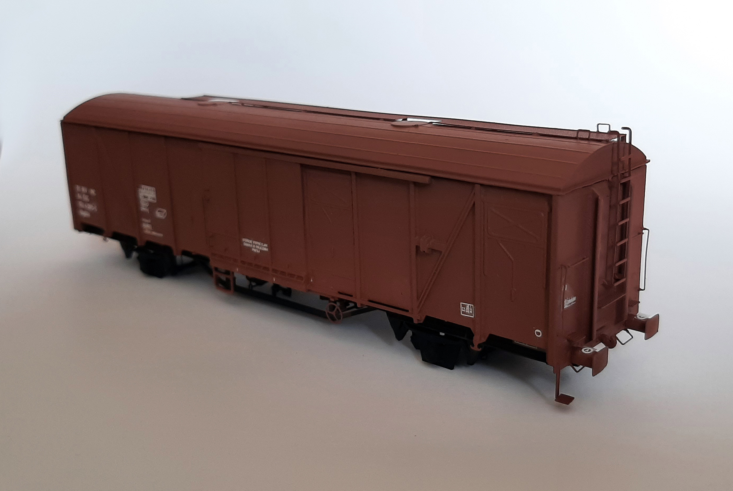

První vůz z vlastní stavebnice je hotov - již je i přelakovaný matným lakem (na fotkách ještě není). Pokud bych měl stavbu a tento model zhodnotit:
- je to trošku jiné, než stavět z odlitku nebo platové stavebnice - při odstraňování podpěr je potřeba dát opravdu pozor
- i když se to na první pohled nezdá, tak tiskárna "pruhuje", jak tiskne jednotlivé vrstvy, u dalšího vozu si na to musím dát víc pozor - rovné plochy přebrousit a víc vyplnit surfacerem
- občas se v tisku objeví bublinka - také často není vidět, ale až se to přestříká barvou, vyleze to - tady jich pár je - opět příště musím dát víc pozor
- obtisky - na jedné straně bez problému, na druhé straně stříbří - nepřišel jsem na to proč
- patina a vzhled modelu - jsem spokojen s podvozkem vozu, který vypadá dle mého opravdu dobře, skříň vozu vypadá na fotkách dost tmavě a do červena, ve skutečnosti taková není, musím vyfotit model na denním světle
Celkový dojem ze stavebnice - díly pasují, samotná stavba zabrala celkem nějaké 3-4 hodiny klidné práce (nepočítám odstraňování podpěr od 3D tisku a začištění - to trvalo také cca 3 hodinky). Výsledný model není soutěžní, ani ho nebudu brát jako provozní na setkání. Ale na domácí ježdění a ověření výroby dostačující.

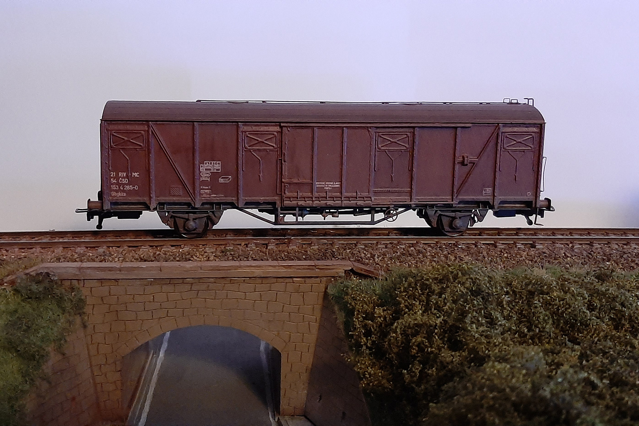

Příspěvekod semza » sob 13 úno, 2021 6:30 pm
zkompletovaný model vozu Gbgkks pózuje na bývalém viaduktu v Plzni - Bolevci
