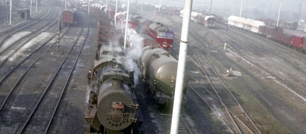

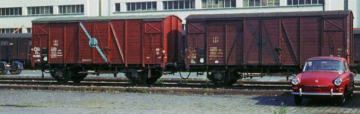

Na našich tratích bylo ve výše zmíněném období provozováno nespočet řad osobních a nákladních vozů, které pocházely z různých tuzemských či zahraničních závodů. S postupujícím se rozvojem kultury cestování, růstem průmyslu či ekonomickými aspekty provozu jednotlivých vozových řad, docházelo postupně k obměně vozového parku, kterou můžeme sledovat i dnes. Je to způsobeno tím, že jako každá věc na tomto světě, má i železniční vozidlo svoji životnost a také technický rozvoj neustále postupuje kupředu.
Železniční provoz, který lze obecně charakterizovat jako prostředí s velkým výskytem prašnosti se mimo jiné my jako modeláři snažíme znázornit na svých vozidlech, modulech nebo kolejištích tak, aby co nejvěrněji kopíroval skutečný provoz na železnici.
Ale jak vlastně patina na vozech vzniká v reálu?
Na železničních vozech se postupem času (někdy dříve někdy později – dle charteru provozu) začínají objevovat nánosy prachu, který má černo-hnědo-rezavý odstín. Tento jemný tmavě rezavý prach pochází především z brzdových špalíků otěrem o ocelová dvojkolí vozidel. Brzdové špalíky se vyrábějí jako odlitek z litiny, který je usazen a zajištěn v tzv. botce, která je vyrobena rovněž z oceli.
Během jízdy vlaku či posunového dílu je zapotřebí regulovat rychlost jízdy. To je docíleno tahem a nebo brzděním (pominu-li EDB) tak, že strojvedoucí sníží tlak v hlavním (průběžném) potrubí (to jsou ty červené kohouty na čelnících) z 5 barů o určitou hodnotu. U vozidel, jež jsou zapojena do průběžné brzdy reagují na tuto tlakovou změnu jejich rozvaděče, jež vpustí tlakový vzduch do brzdových válců. Ty pomocí pákové soustavy mechanické části brzdy, kterou je vybaveno každé obržděné vozidlo způsobí, že brzdové špalíky dosednou na otáčející se dvojkolí. Vzniklým třením se snižuje rychlost vozidel, vytváří se teplo a uvolňují se částečky prachu z litinových zdrží. Ten začne vlivem proudění vzduchu během jízdy po čase ulpívat na různých částech vozu, prvně na pojezdu vozidla a posléze i na vodorovných a sešikmených plochách (podélníky rámu, viditelné výztuhy rámu, vrchní části zábradlí, bruknách, vrchní části brzdařských budek, stříšek apod. Zkrátka do míst, kde sedne tento rezavý prach a může se na něj dostat dešťová voda.
Vozidlová dvojkolí resp. jejich obruče jsou spolu s brzdovými špalíky tepelně namáhané, z hlediska modelářského je jejich odstín za normálních provozních okolností tmavě rezavý až lehce černý, disk kola je spíše do černa. Světlá rez je obecně čerstvou stopou po nějakém mechanickém namáhání kovového povrchu, rezavý kov tmavne až po určitém čase.
Neznamená to však, že se na pojezdech kolejových vozidel nemůže světlá rez vyskytnout. Mohlo by k tomu dojít například za předpokladu, že by vůz zařazený ve vlaku jel přibrzděný nebo s utaženou ruční brzdou. Pak dochází k vyžhavení obručí a vypálení veškeré špíny a barvy. Po schládnutí začne povrch oxidovat a vytváří se světle rezavý nádech.
U vozidel v pravidelném provozu se po určité době brzdové špalíky mění, dosáhne-li jejich opotřebení stanovené hranice. Nový špalík je odlitkem ze šedé litiny a má středně šedou barvu, tak v provozu zůstane možná týden. Po opakovaném zahřátí a schládnutí začne rezivět a získává tmavě rezavý odstín.

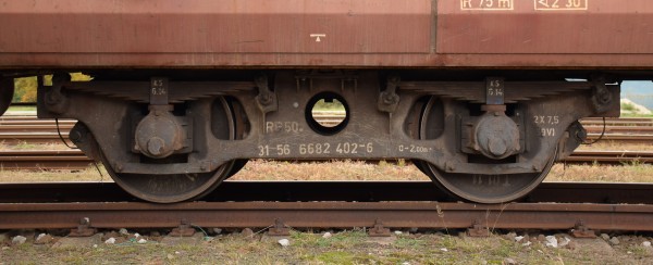

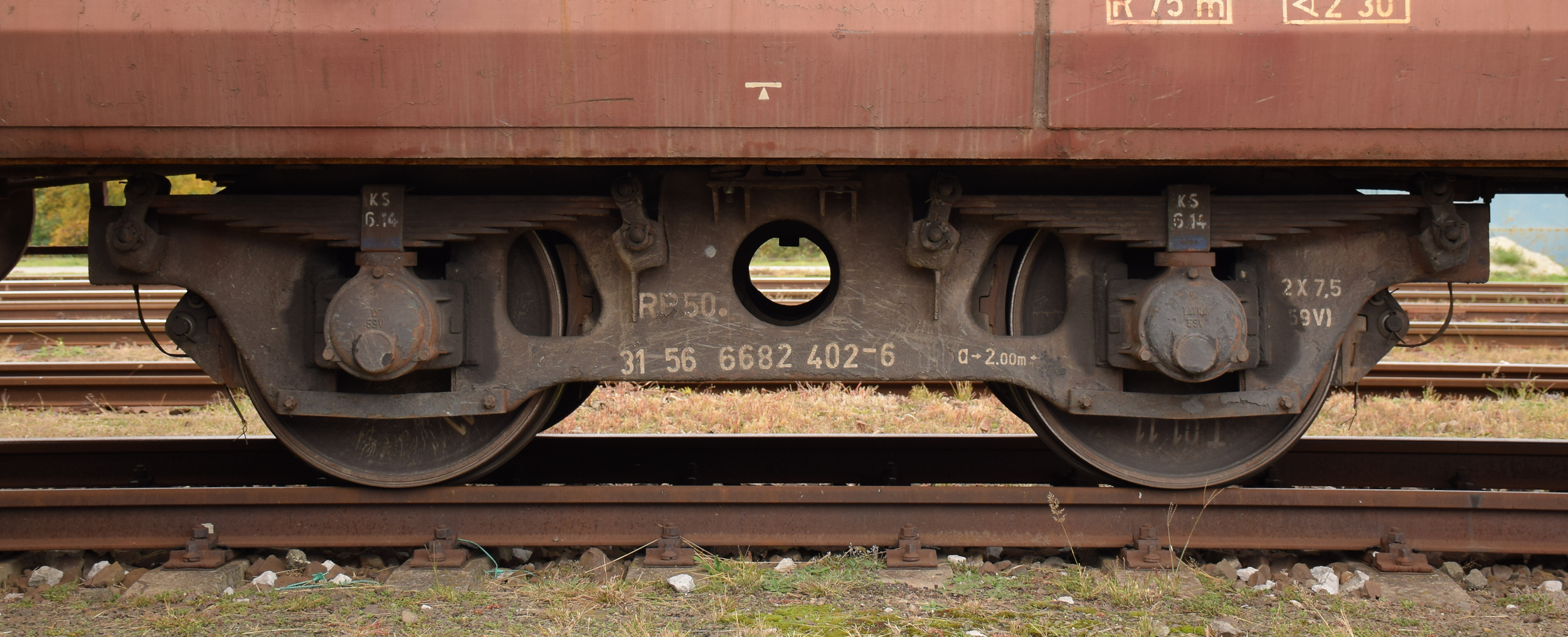

Příklad podvozku pod provozním vozem Wap z vagonky Poprad 11.sk.
Pojezdy vozidel i blízké okolí dvojkolí je rovněž vystavováno neduhům trati či manipulačních a vlečkových kolejí. Na trati a zvlášť i v té době kdy se na technický stav příliš nehledělo, nebyla tak účinná mechanizace v traťovém hospodářství nebo nebyla vůbec a mnoho věcí se stále dělalo ručně, se vlivem okolního prostředí či při ledabylém provedení opravy vytvářely lidově tzv. „blaťáky“.
To je místo v mezipražcovém prostoru, kde se usazuje voda, která nemá kam odtéci a vlivem provozu se toto místo začne pomalu propadat. Usazuje se zde bláto, prach i zbytky substrátů spadlých na trať z projíždějících vozidel.
Je-li tedy po dešti a přes toto místo projíždí vlak určitou rychlostí, dojde po najetí nápravy vozidla k mírnému propadnutí koleje do kolejového svršku a po přejetí k následnému uvolnění. To má za následek vyprsknutí špinavé vody a bláta na pojezd vozidla, což je další z řady detailů, kterým můžeme přiblížit model zase o kousek k realitě.

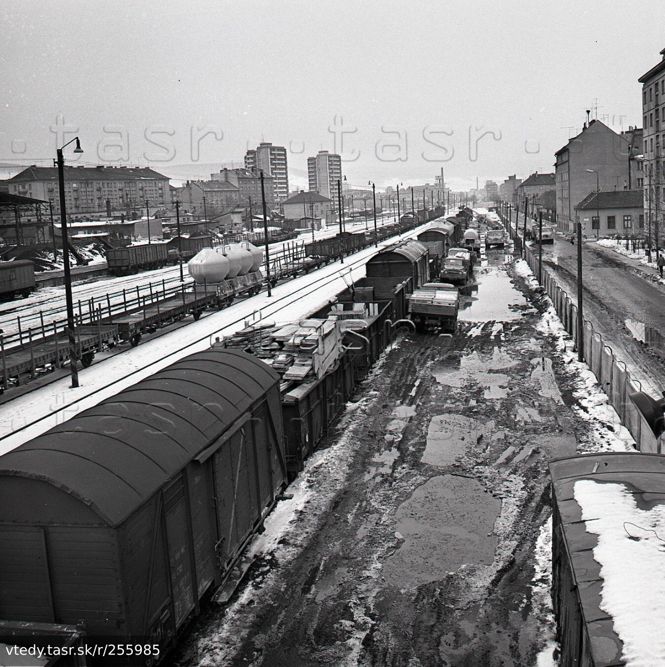

Na manipulačních a vlečkových kolejích dochází u nákladních vozů k jejich nakládce nebo vykládce z/na silniční vozidla. Tyto plochy nebyly vždy vybetonovány a často pouze posypány škvárou nebo štěrkem, někde ani to ne. Při výměně materiálu, ale i třeba při samotné manipulaci s vozy při jejich špatném technickém stavu dochází vždy k tomu, že sem tam něco upadne, vyteče nebo se rozsype.
To za socializmu samozřejmě nikdo neuklidí a padá to do kolejí a spolu s vodou vytváří další špínu (např. na uhelných skladech zasypané pražce uhelným prachem apod…)
Jak taková manipulační kolej mohla vypadat lze krásně vidět na snímku níže, který byl pořízen dne 8.3.1970 v Bratislavě na filiálce fotografem Ivanem Dubovským z tiskové agentury TASR.

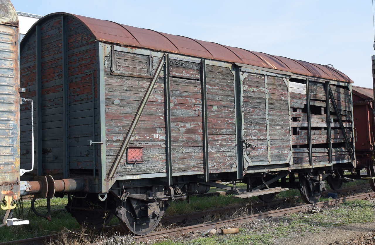

Záleží samozřejmě na materiálu, z něhož je vůz vyroben. V mém zvoleném období ČSD bylo v provozu stále ještě velké množství vozů, které měly kovovou kostru skříně vyplněnou dřevěnými deskami (ku příkladu vozy Ds-k, Vtu, Z, Zt, Zr, Ztr, Zsa aj…)
Dále se dřevěné desky hojně používaly ke stavbě brzdařských budek či funkční plocha stupaček.
Z hlediska oprav bylo jistě jednodušší a rychlejší vyměnit pár dřevěných desek než vyvařovat plechové bočnice, navařovat různé záplaty apod., dřevo, ale zase tolik nevydrží.
Dřevo je materiál, který při působení vlhkosti a slunečního záření pracuje a dochází k jeho mírným tvarovým deformacím. Pokud je mi známo, dřevěné výztuhy se ošetřovali pouze nátěrem, který časem vlivem výše popsaných vlastností začal praskat, barva loupat a odpadávat.
Typickým příkladem je např. tato fotografie vozu Ztr:
Pohyblivé části vozidel jako jsou tažné a narážecí ústrojí a jejich styčné plochy, soustavy tlakové brzdy, vřetena ručních brzdy, nápravová ložiska, vodítka nápravových ložisek, kolečka posuvných bočních dveří, panty či třeba stavěcí klapky výsypek se musejí čas od času mazat, ale né vždy to bylo ideální.
Každý z vozů má určitý proběh v provozu, než se opět dostane do dílen, kde se podrobí opravě většího rozsahu spojenou často i s obnovou nátěru.
Nápravové ložiska především kluzného typu bylo zapotřebí doplňovat olejem, jenž se doléval plnícím otvorem tak, aby se nezadřela. To dříve prováděl vozdozorce ve stanicích například při technické prohlídce soupravy vlaku.
Bohužel v minulosti docházelo k zadírání kluzných ložisek a tím i k vyšinutí vozidel s dalekosáhlými následky či k požáru podél trati. Taktéž normální věci bylo, že při jízdě vozidla s kluznými ložisky klopeným obloukem došlo k částečnému vytečení oleje na ložiskový domek. Na ten se samozřejmě začal hned lepit prach a špína.
Ve stanicích se rovněž při technických prohlídkách či případně opravách provádělo i mazání styčných ploch nárazníků. Nárazníky je nutno mazat proto, aby se o sebe kovovým povrchem neotíraly, tomu se používala grafitová vazelína.
Hlavním faktorem provozního opotřebení jsou však povětrnostní vlivy (slunce, déšť), ty se však projevují až po určitém časovém období. Je také potřeba počítat s tím, že v té době se nepoužívaly na kolejových vozidlech tak kvalitní barvy jako máme dnes. Používaly se syntetické barvy, jejichž barevná stálost nebyla velká a po jednom až dvou letech blednula, stárnula a pomalu odpadávala.

Koukám, že si se budu muset ještě hodně dovybavit a klubouk dolů před takovouto patinou, mám k tomu ještě daleko.
Ale nemyslím, že všechny vozy musí vypadat jako před dílnami. Je zapotřebí vozidlový park mít rozmanitý od nového nátěru přes lehkou patinu až po vozy, které asi už pojedou do dílen. V 60. letech a i z kraje 70. let byla revizní lhůta krátká, vozy jezdily co 3 roky do dílen a na většině se prováděla i obnova nátěru, takže podíl vozů s novým nátěrem byl nemalý. Není to jako dnes, kdy je nátěr na vozech i 12 a více let. Zašpinění bylo také jiné než dnes, jelikož ke krátkému období mezi dílnami a menšímu dbaní na ekologii, bylo převážně prašné a rozhodně né s převažujícím podílem rezavé barvy, tak jako dnes. Pro představu o výskytu nových nátěrů pár fotografií.

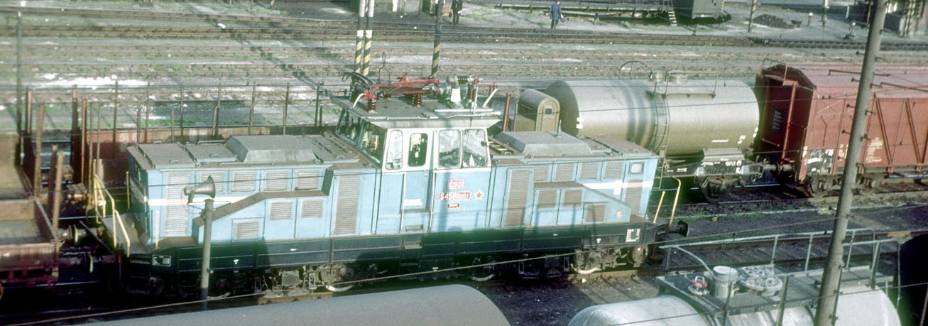

A když pojede náš vlak přes takový Beroun, tak i lokomotivy budou bílé i v létě :)
Ale i mezí tím vším se najdou vozy po dílnách nebo z novovýroby, třeba jako ta cisterna v popředí.

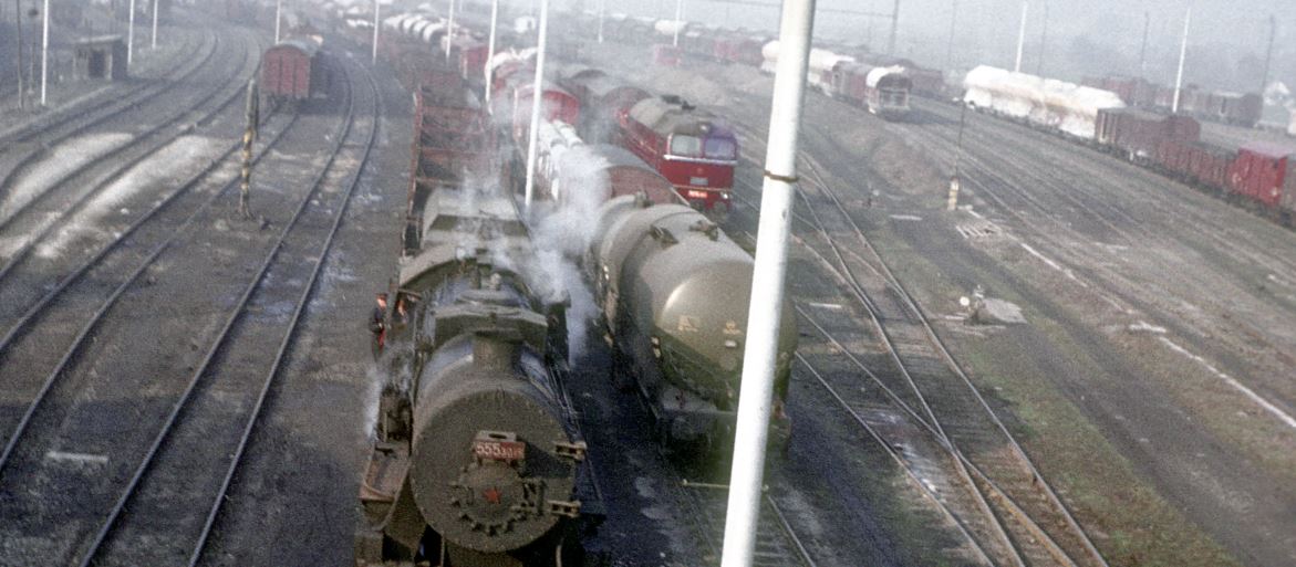

Kde má ten kremák ojnice? Na první pohled je vidět i obnažené ložisko na klice, takže to rozmazáním není. Zajímal by mě příběh téhle fotky.

vojtas: ojnici má Kremák na ochozu. Možná přeprava do dílen nebo do domovského depa na opravu? Působí na to na mě jako studená mašina. Jinak se přikláním k názoru, že to jsou zajímavé fotografie.

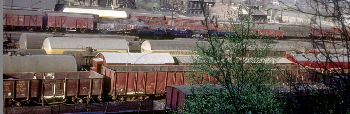

cer.t: Perfektní dobové závěry, tohle je přesně ten typ fotek, podle kterých se dá pracovat. Bylo by prosím možné je poslat i mailem ve větším rozlišení?
