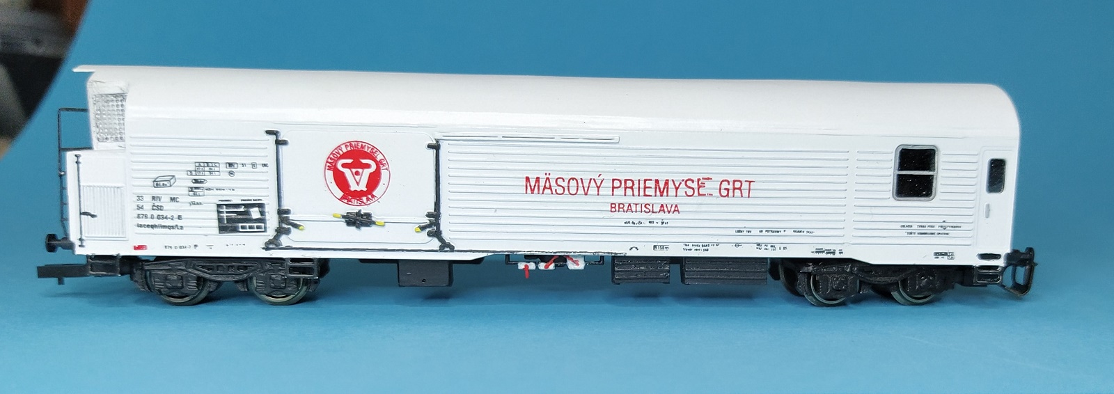

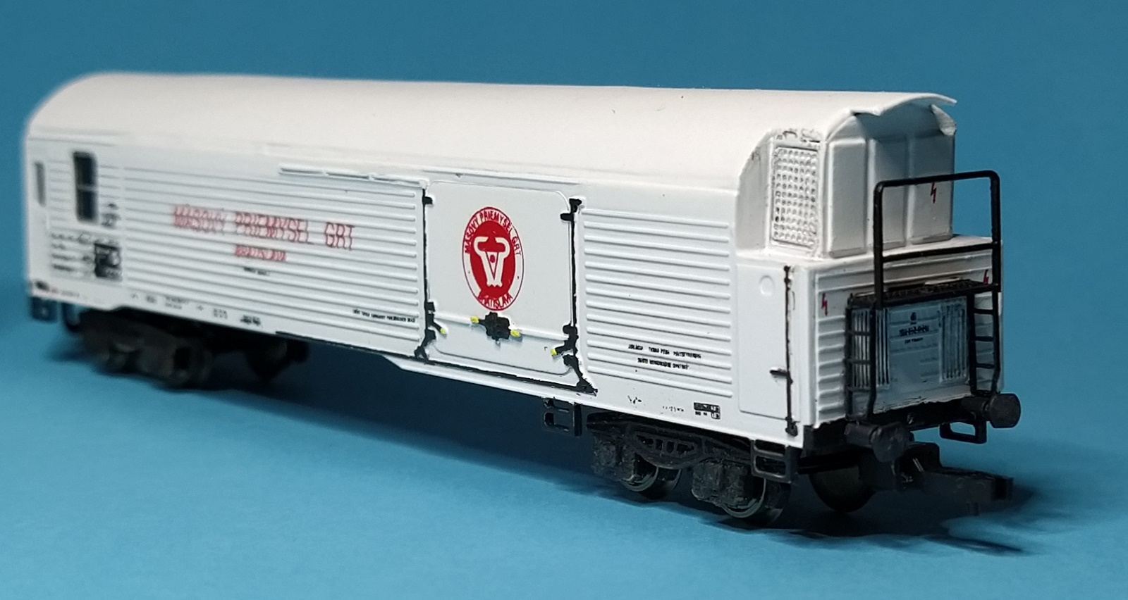

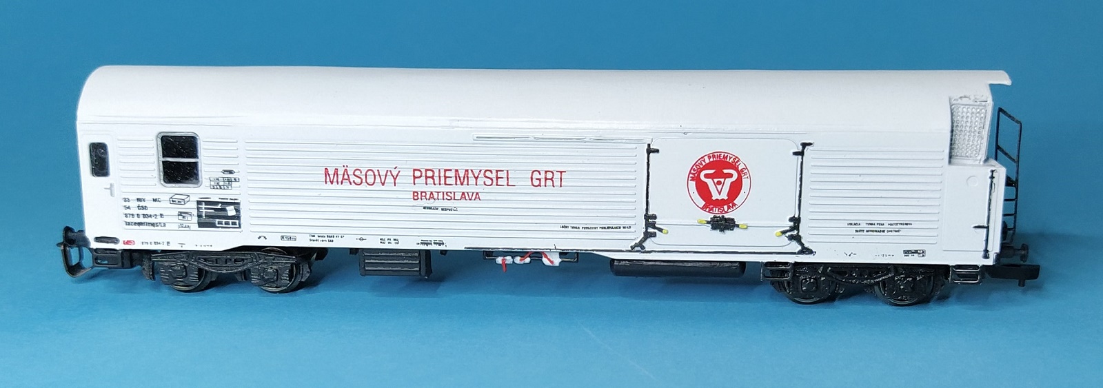

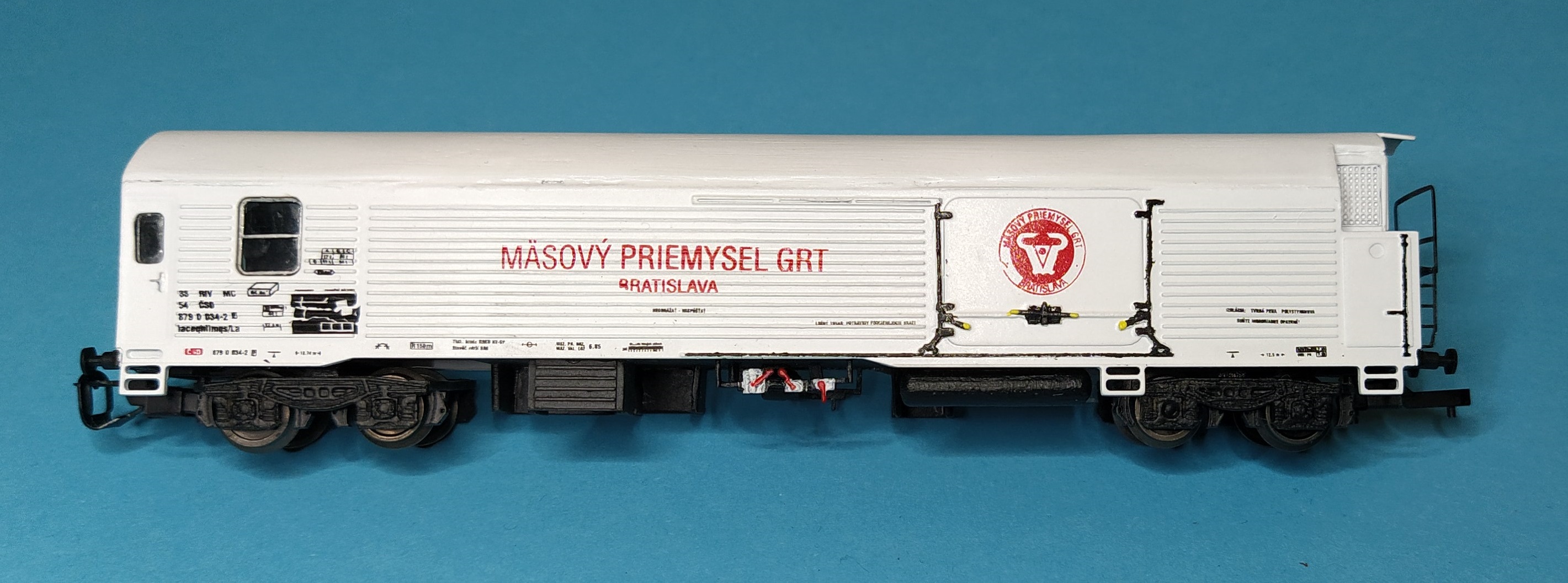

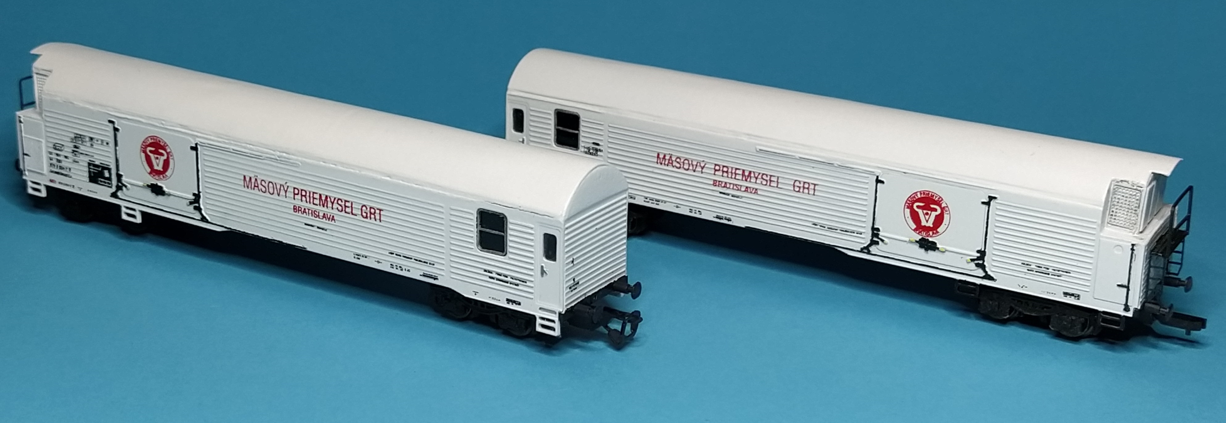

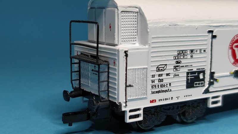

Příspěvekod fruafru » stř 24 čer, 2020 6:56 pm
Zdravím ve spolek.
Takže vůz s výrobním číslem 05 je pro mě hotov, madla a stupačky dostanou až "seriové" vozy.
Mcx píše:škaredé vozy na podvozcích Y25Cs, dlouhé představky, celý ten vůz je takový nesouměrný...
Souhlasím, jenže ty dlouhé představky mají pro model neocenitelnou vlastnost....nebrání podvozkům ve vytáčení :lol:
Fotit vážně neumím....ale snažil sem se
