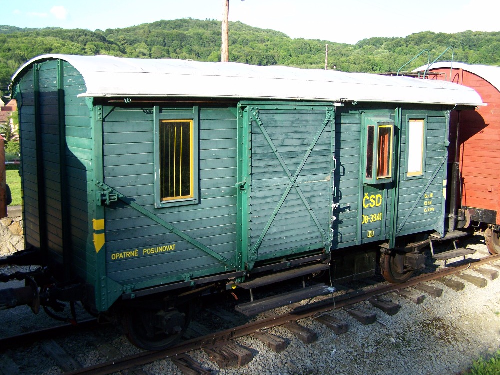

No nevím. To už by bylo lepší šmrcnout to ultramarínem jako hodně starou vyšisovanou zelenou. Třeba nějak takhle jako na tomto hytláku v Zubrnicích:
Ta revellka mi připadá spíš do hněda... Ale třeba mi to jenom blbě ukazuje monitor. (Mně se to kecá, když jsem zvyklý míchat tempery. :lol: Nicméně určitě se najde nějaký vhodný patinátor tohoto vybledlého odstínu i do akrylových nebo syntetických barviček. Počkáme si na konečný výsledek.)

Na tom D -éčku ze Zubrnic je nádherně vidět, jaké rozdíly způsobí déšť a vítr. a hlavně slunce.
Z druhé strany od severu není tak vyšisovaný. Navíc jsou znát i vyměněné palubky.
Toto všechno znázornit v modelu je opravdu fuška.
