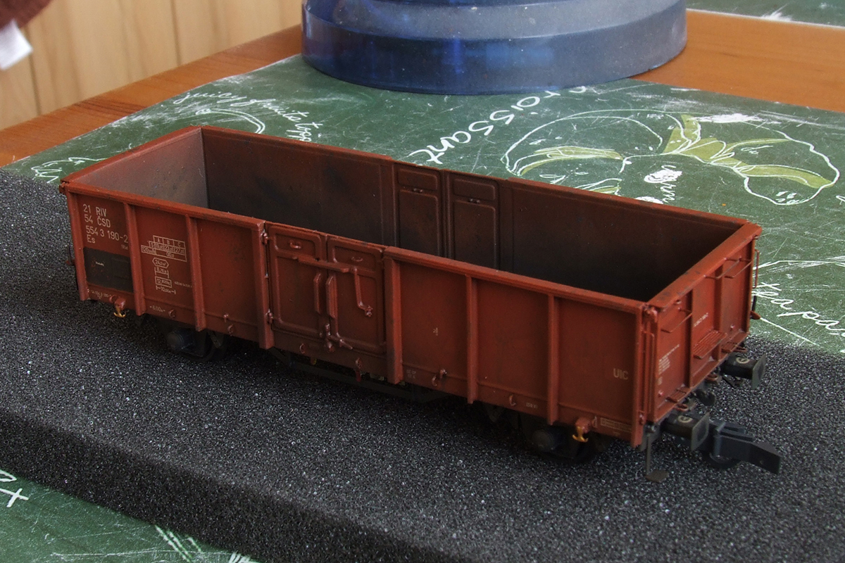

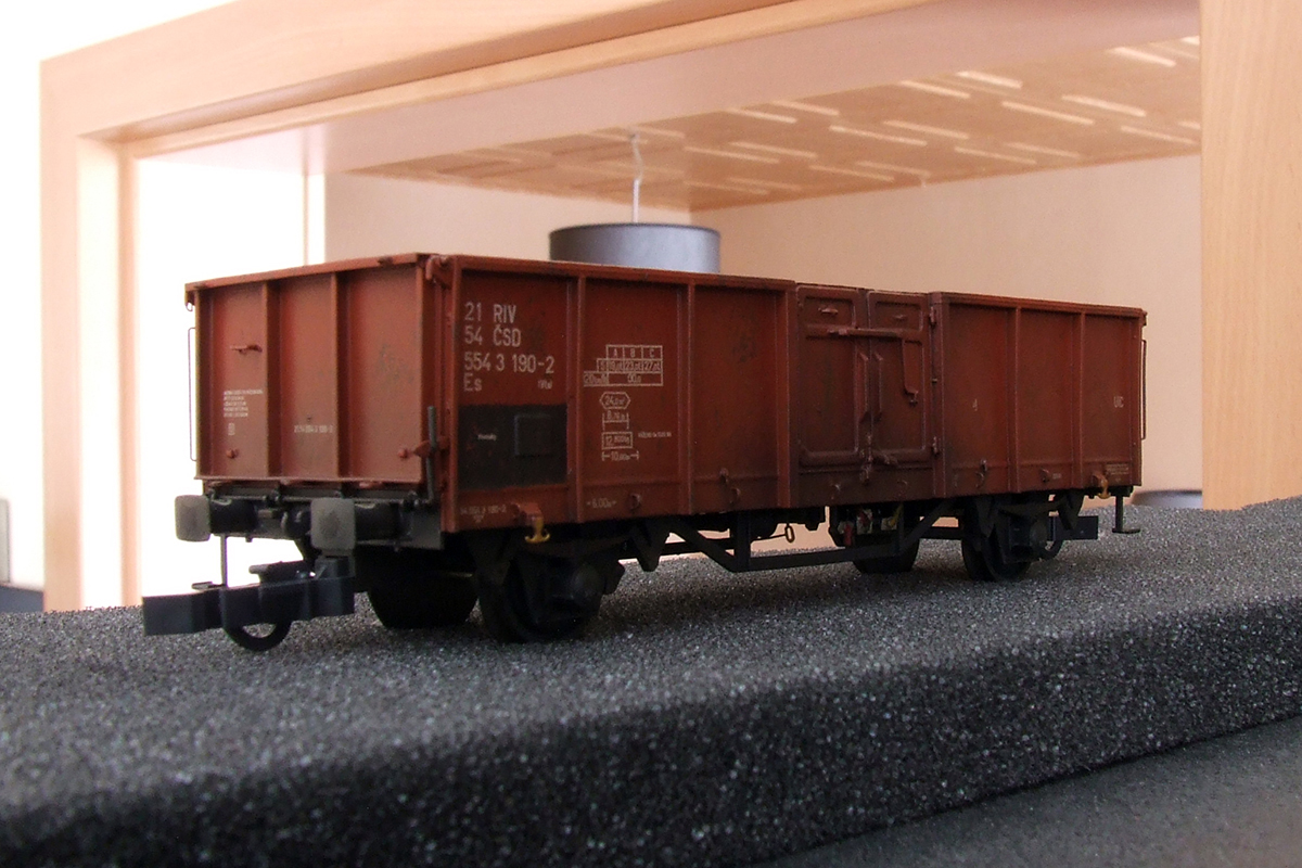

Stavba samotná není náročná na čas, odlitky jsem poskládal za cca 2 hodiny. Je ale náročná na přesnost, díly do sebe zapadají, ale občas je potřeba je začistit od jemných blanek. Díly jsou velmi jemné, odlitky jsou srovnatelné s leptanými díly co do rozměrů - tloušťka stěny kolem 0,3 mm. Leptané doplňky (hlavně uvazovací oka) jsou zkouškou trpělivosti, pevné ruky a dobrých nástrojů. Nicméně jednu stranu (bok a čelo) jsem osadil za cca 1 hodinu za vytrvalého vyrušování dětí a manželky
Momentálně zbývá osadit zbytek leptů a vůz nalakovat.
