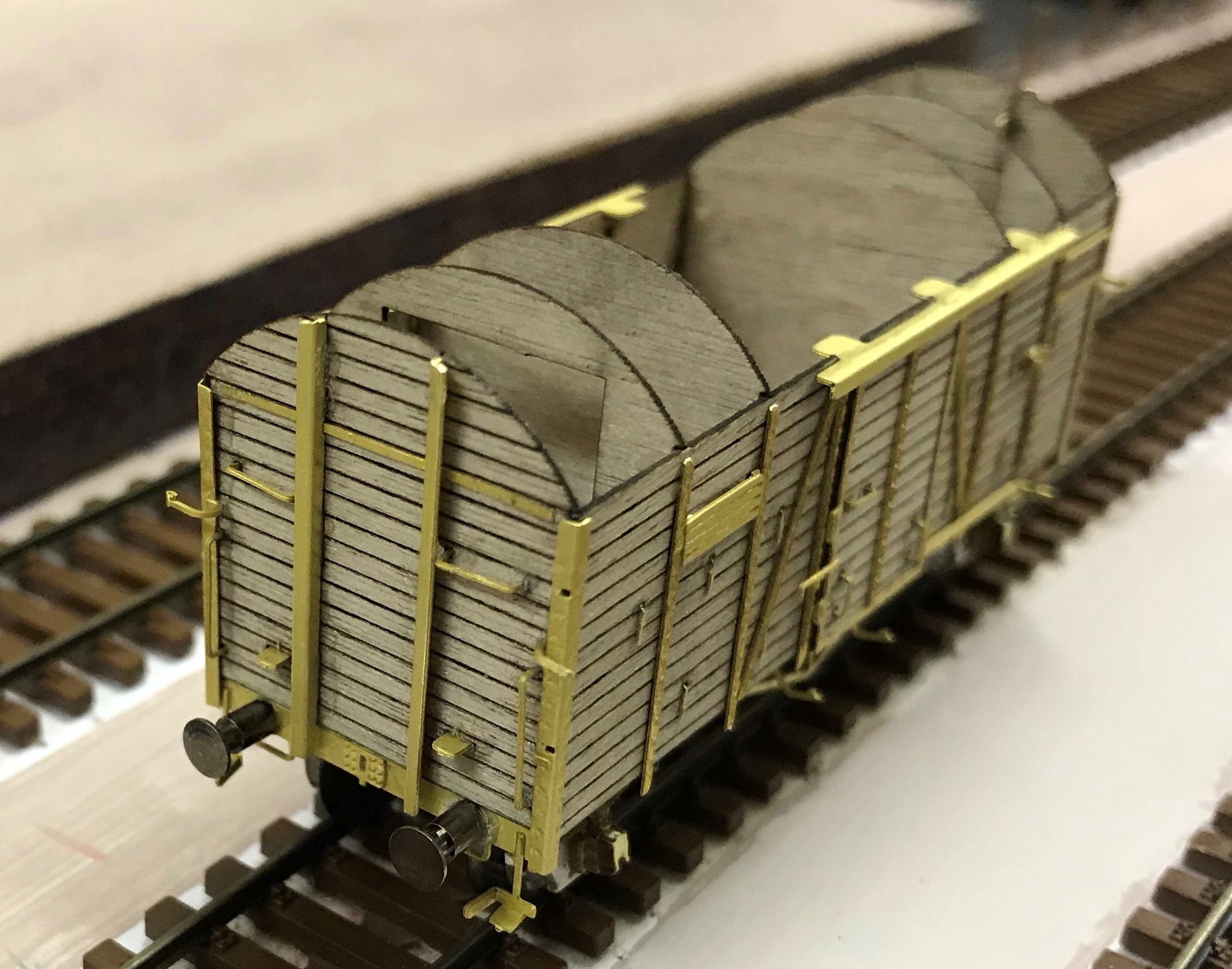

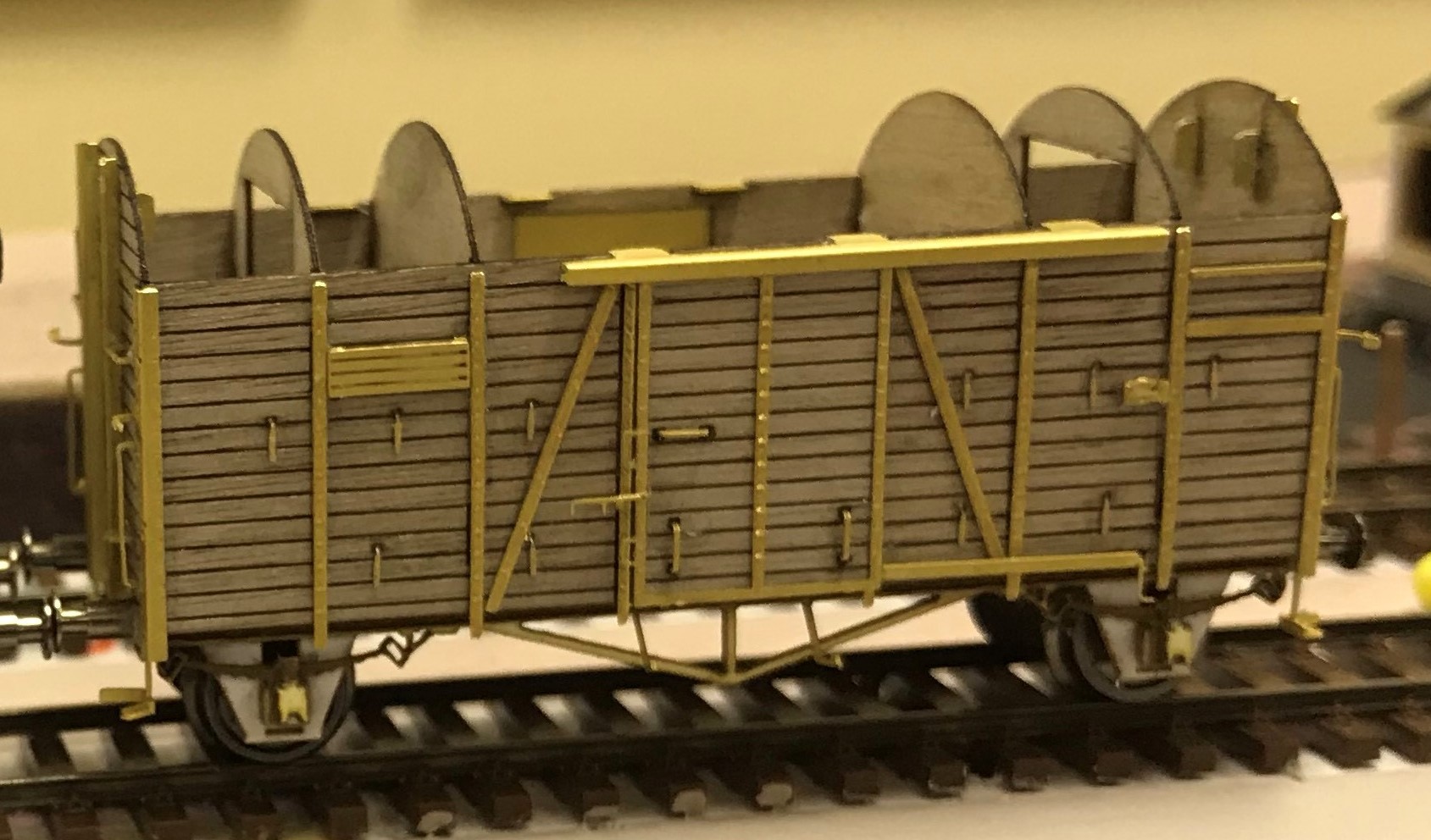

Příspěvekod UncleFardy » pát 08 úno, 2019 11:34 pm
Fotky ze stavby vozu Oppeln. Střecha je v procesu ohýbání, uvidím zítra jak zapůsobila noha od stolu....

Re: Vozy Oppeln u ČSD
Příspěvekod UncleFardy » sob 09 úno, 2019 9:38 am
Co se povedlo a co ne z technického hlediska - bohužel, neukážu vůz zastřešený. Střecha vylezla užší o cca 1,5 mm. Po vytvarování nepokryje celou šířku vozu. Udělali jsme ale samostatné díly švů a ty padnou. Takže dojde k rozměrové korekci. Máme špatnou rozteč děr pro madla posunovače, to jsem zde napravil. A máme je zdublované na rohovém L profilu a na skříni. To se ještě poradíme, kde je necháme. S těmi na skříni se pracuje lépe ale modelově správně budou ty na L profilu. Předěláme díl stupaček pod středními dveřmi. Uděláme jej jako jeden celý díl přes šířku spodku, alespoň\ń to sehraje i úlohu závaží a zpevní to pojezd. Rohové stupačky posunovače jsou na formě pouze jako nosníky, po nastříkání přijde ještě dolepit nášlapnou plochu, která je z překližky a bude mořená na tmavě hnědo. Nášlapná plocha je ze dvou stran lemovaná, tak jak na fotkách některých vozů. Celková výška vozu mi vylezla o 0,5 mm vyšší, ale to jde na vrub nepřesnosti usazení dílů střechy (zde není vidět) a skříně na pojezdu při jejich volném sesazení. Po nastříkání a slepení bude vůz vysoký přesně mírně nad 34 mm, jak má být. Bál jsem se lepení detailů skříně, ale stavba jde plynule ku předu, na ničem jsem se nezasekl. Otázkou je, jestli neudělat variantu bez těch vnějších kování vnitřního vybavení. Po nastříkání budou nenápadná, přece jen jich je na skříni dost a jejich upevnění hodinku a půl zabralo.... Ještě zde dám fotku různých přestavovačů, abych je na vůz správně umístil (různé páky, jestli mají být v poloze vlevo či vpravo a tak podobně).
Příspěvekod UncleFardy » sob 09 úno, 2019 11:40 am
Milane dík. Ještě to ale není hotové. Pár dílů se bude muset přepracovat. Ale ukazuje se, že zvolená cesta vede k cíli, to je hlavní. Tímto vozem si testujeme konstrukční řešení pro spoustu dalších. Mnoho dílů bude společných. Hlavně že se to dá stavět. Třeba ten záraz posuvných dveří je ze dvou dílů, ten mi dal zabrat v tom smyslu, že mi ty pididílky vystřelovaly z pinzety a furt jsem je hledal na linoleu téže barvy.... Nebo třeba dole na ložiskovém domku je vidět takový jakoby výřez. Tam patří ta nálevka na dolévání oleje. Ale to je tak drobný dílek, že ho nemám do čeho uchopit, tak jsem ho tam nedal. Po vyřezání z aršíku vypadá jako smetí po pilování či zabrušování... Přesuneme to k leptaným dílům a vyřešíme to vyhnutím. Atd. Námětů k úpravám je zde více....
