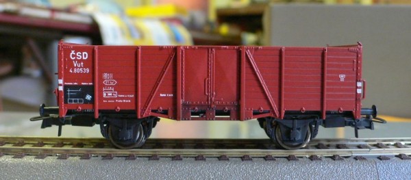

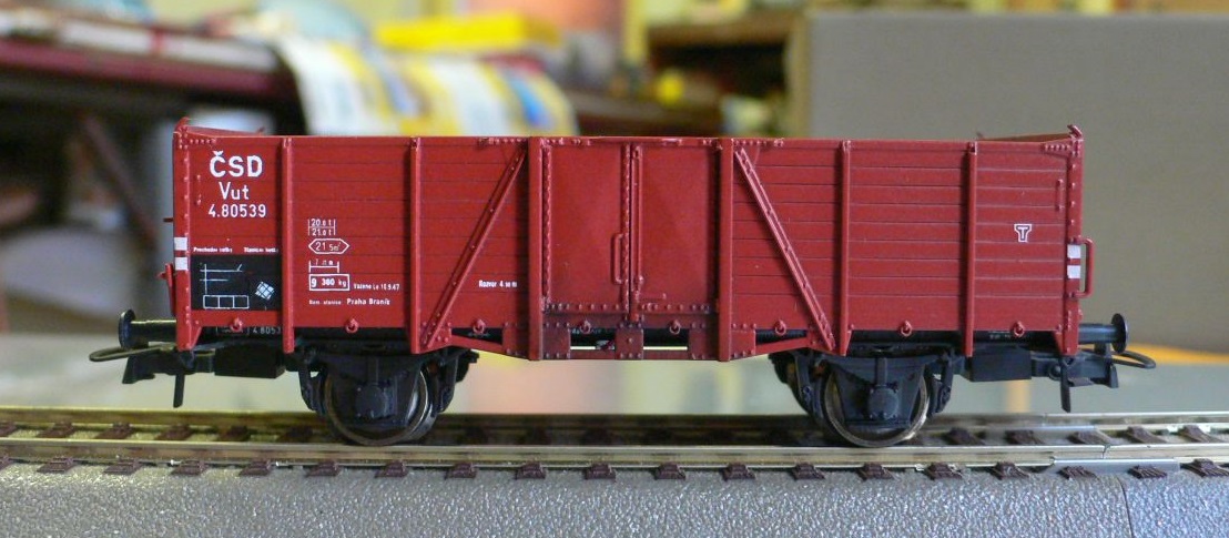

Zdravím vás pánové, jsem tu nový, jmenuju se Michal.
Začal jsem kdysi přeznačením pár vozů. Přestříkání, obtisky. (Jiran)
První je podle fotky, zbytek ,,kvalifikovaný odhad".

Ten osobní vůz, tak obtisky jsou od koho? U Jirana jsem nenašel. Je to z nějakých poskládaných?

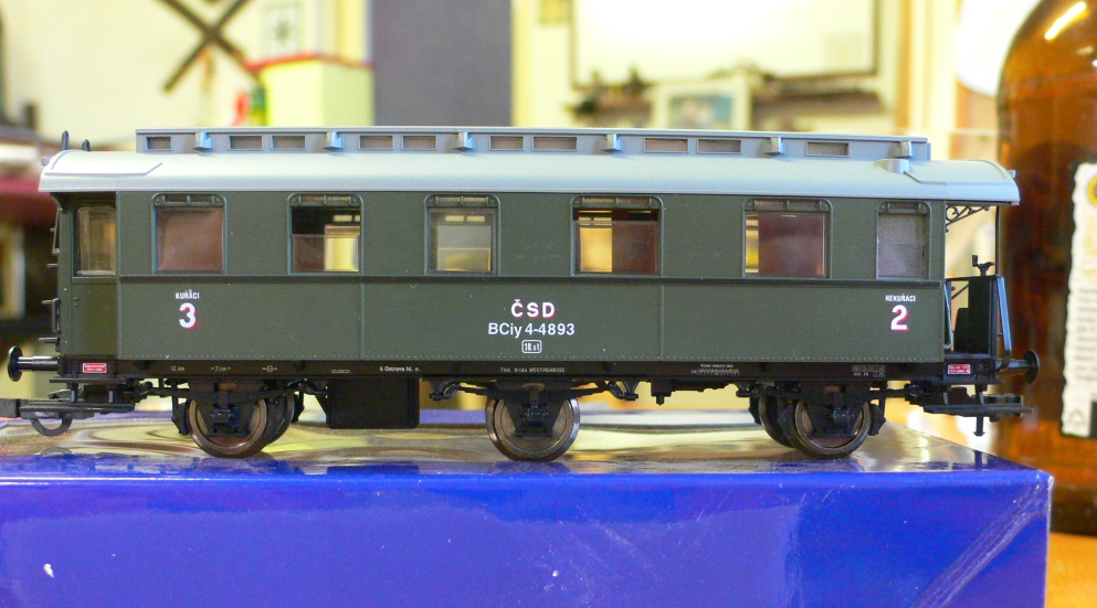

Nemělo by to označení BCiy a číslo být taky stínované?

Ne.

kokr - je to poskládané z obtisků od Jirana

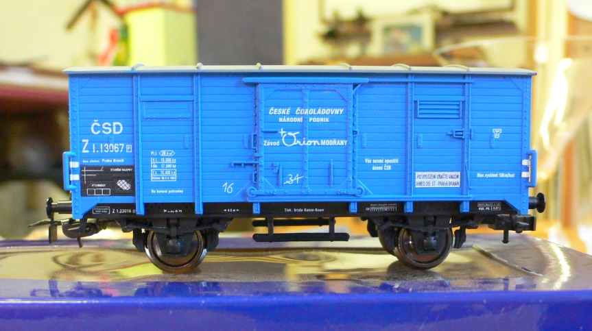

forex - domnívám se že existuje fotka orionského vagonu když byl už služební (v otiskách to má Jiran, dělalo ho tak i Piko), možná někde v diskuzi bylo o něm i víc podrobností, ale už nevím kde to bylo.
Jinak je ten vagon snad ještě tmavší než vyšel na fotce. Dal jsem klasiku - návěštní modrá, tuším 4550 vzorník Barvy laky, byla tenkrát na všem. Trošičku jsem ji zesvětlil.

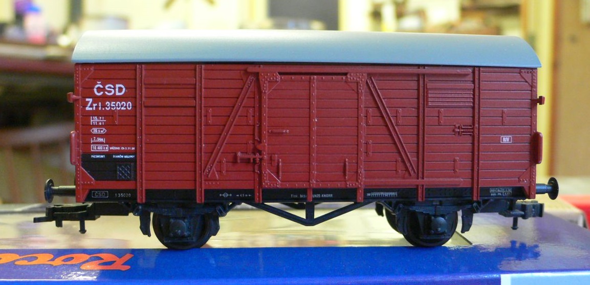

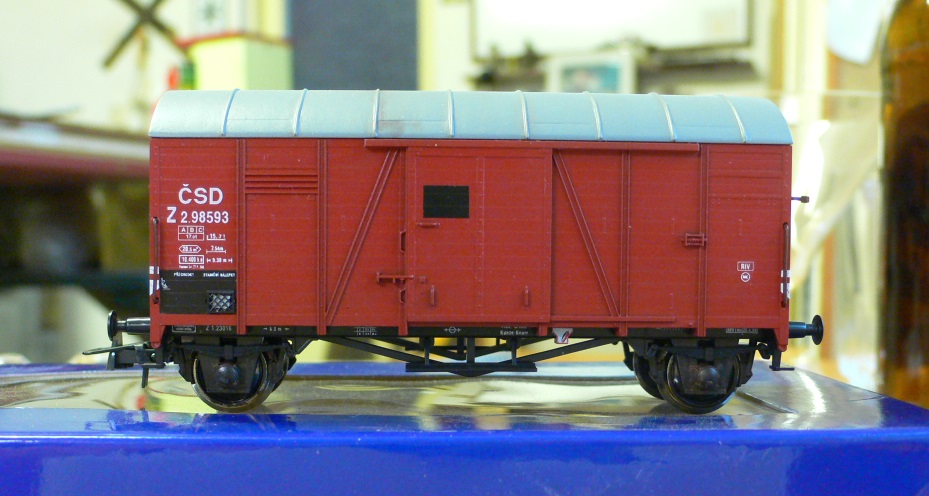

další ,,volná" tvorba, přestříkané rokácké déerka za dvě stovky z burzy, obtisky jsou všelijak sestříhané Jiran

Příspěvekod Milanhb3 » úte 19 bře, 2019 11:14 am
Chtěl bych taky trochu s něčím podobným začít.
Rád bych se zeptal na Tvůj postup a použité barvy.
Děkuji Milan

Příspěvekod Miško » úte 19 bře, 2019 6:20 pm
Ahoj Milane. Žádné zvláštní patlání. Mírně zbrousím původní nápisy, aby nebyl vidět jejich reliéf. Někdy trochu úprav, třeba předělám madla z drátu a pod. Nástřik ,,červenohnědou" barvou Italieri 4675AP - flat rust, F.S. 30109. Je to barva co jsem měl doma v zásobách. Není to úplně přesně ono, ale přišla mi jakš takš použitelná. Nechám schnout do druhého dne, protože schne - vyzrává nějak pomaleji. Rám, pokud jsem na něm něco předělával - schody, stupačky a pod., nebo jsou na něm nepotřebné popisy, přefouknu polomatnou černou Gunze Mr. Hobby Color (ty mi přijdou jako nejlepší modelářské barvy, dobře se mi s nima dělá). Pak nanesu obtisky - pomůžu jim vodičkama Mr.mark softer (zelené víčko), nechám proschnout do druhého dne, potom polomatný lak Mr. Hobby Color 181. Patina minimálně, zatím se jí bojím.

Příspěvekod Milanhb3 » úte 19 bře, 2019 7:16 pm
Dík za odpověď,
co používáš za stříkání?
Mám doma nějakou zásobu Humbrolek a Tamia barev sice prošlé,ale nic jim není
nechaly by se použít? Jsou to syntetky v práci jsem si míchal autobarvy
na štetec,ale výsledek nic moc a když jsem je dal do spreje tak mi zalejvaly detaily
a to se mi nelíbilo.
Kompresor mám ,ale pistoly jen velkou-budu muset něco koupit.

Příspěvekod Miško » úte 19 bře, 2019 9:05 pm
Mám pistoli Hansa 281 s tryskou 0,3 a dírkovanou korunkou. Určitě to půjde i Humbrolkama, nebo Tamiyema. Možná raději Tamiye. Je dobré používat origo ředidla. Pokud nejsou ztvrdlé, nic jim není. Jde o zvyk, ostatní vypozoruješ časem. Trpělivost a nespěchat.

Příspěvekod shiso » úte 02 dub, 2019 7:06 pm
Jaka barva je prosim pouzita na nastrik toho osobaku? Resim ted odstin zelene na Rybak

Ahoj Petře. Je to zelená na japonská námořní letadla Gunze C016. Je dost z cesty. Příště si pořídím něco blíž k tomu co mělo být. Někde jsem tady zhlédl tabulku podle ČSN. M.

Příspěvekod brudr » stř 03 dub, 2019 2:50 pm
Ahoj, měla by to být RAL6005.
