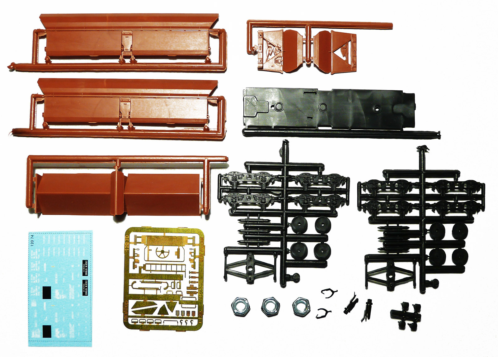

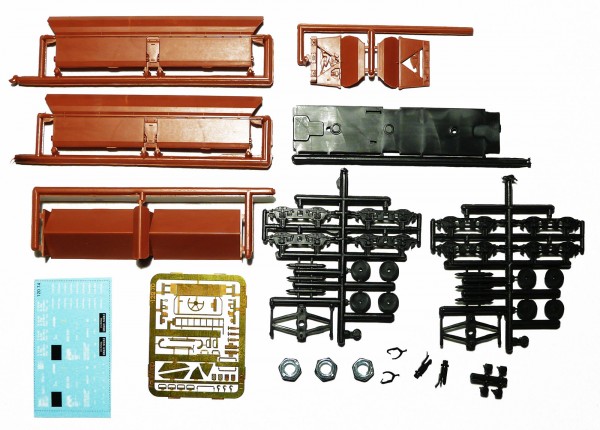

Vždycky jsem si o sobě myslel, že mi to docela pálí. Začínám o tom však pochybovat. Nebo mluvíme každý o něčem jiném, i když název vlákna to vylučuje. Přikládám foto kompletního obsahu stavebnice Wap SDV, použij ji a zakroužkuj tam prosím to, co máš na mysli. Píšeš o ramenech a ozubeném kole na čelech. Jediné ozubené kolo je v leptu, na výliscích nic. Ramena jsou součástí výlisku čel. Boční klapky mám na výlisku samotné, bez čehokoli dalšího. Asi si opravdu nerozumíme.
