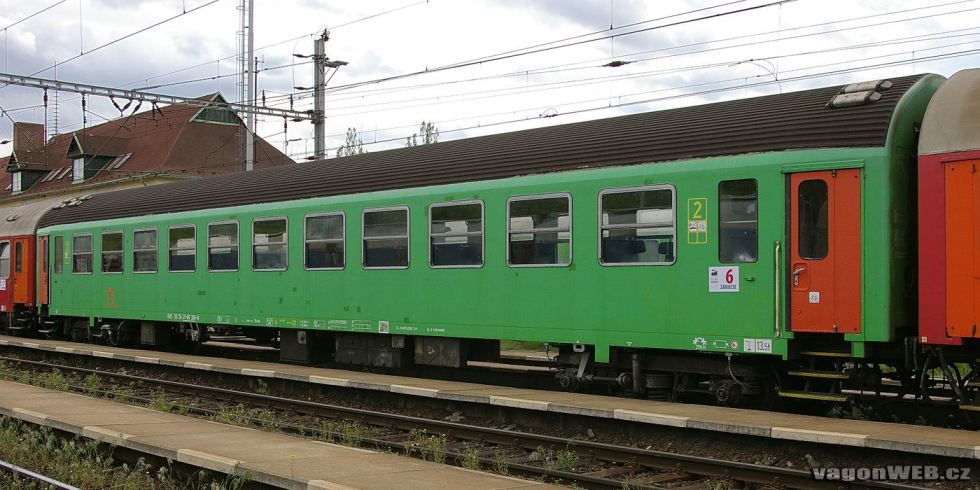

Popri inych rozpracovanych modeloch som sa pomaly vrhol aj na stavbu vozna Bdt, neskor aj Bt. Na supravu osobneho vlaku sa bude velmi hodit :) U nas na kolajisku bude stacit pekna suprava 2XBdt+Bds
Bdt
Zdroj: Vagonweb.cz

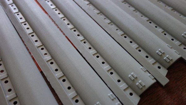

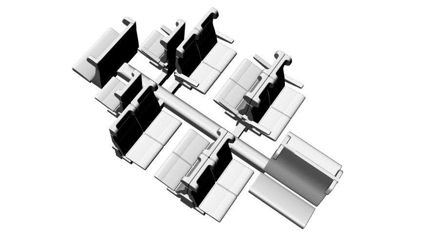

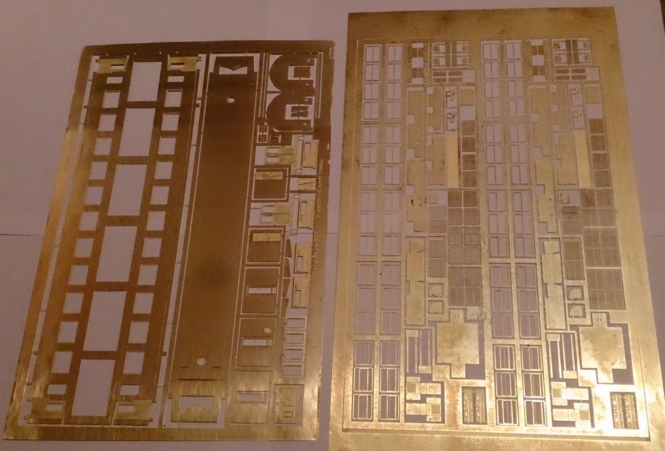

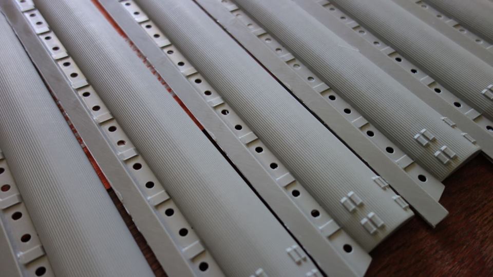

3 plechy leptu budu doplnene o 3D tlaceny model strechy a najnovsie do tlace zamierili aj sedadla.
Strecha Bdt

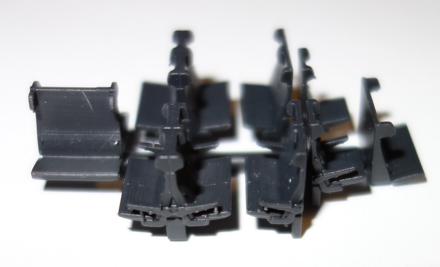

Sedadla Bdt / Bt

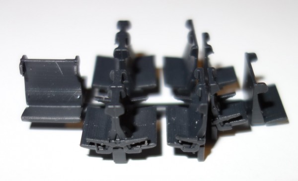

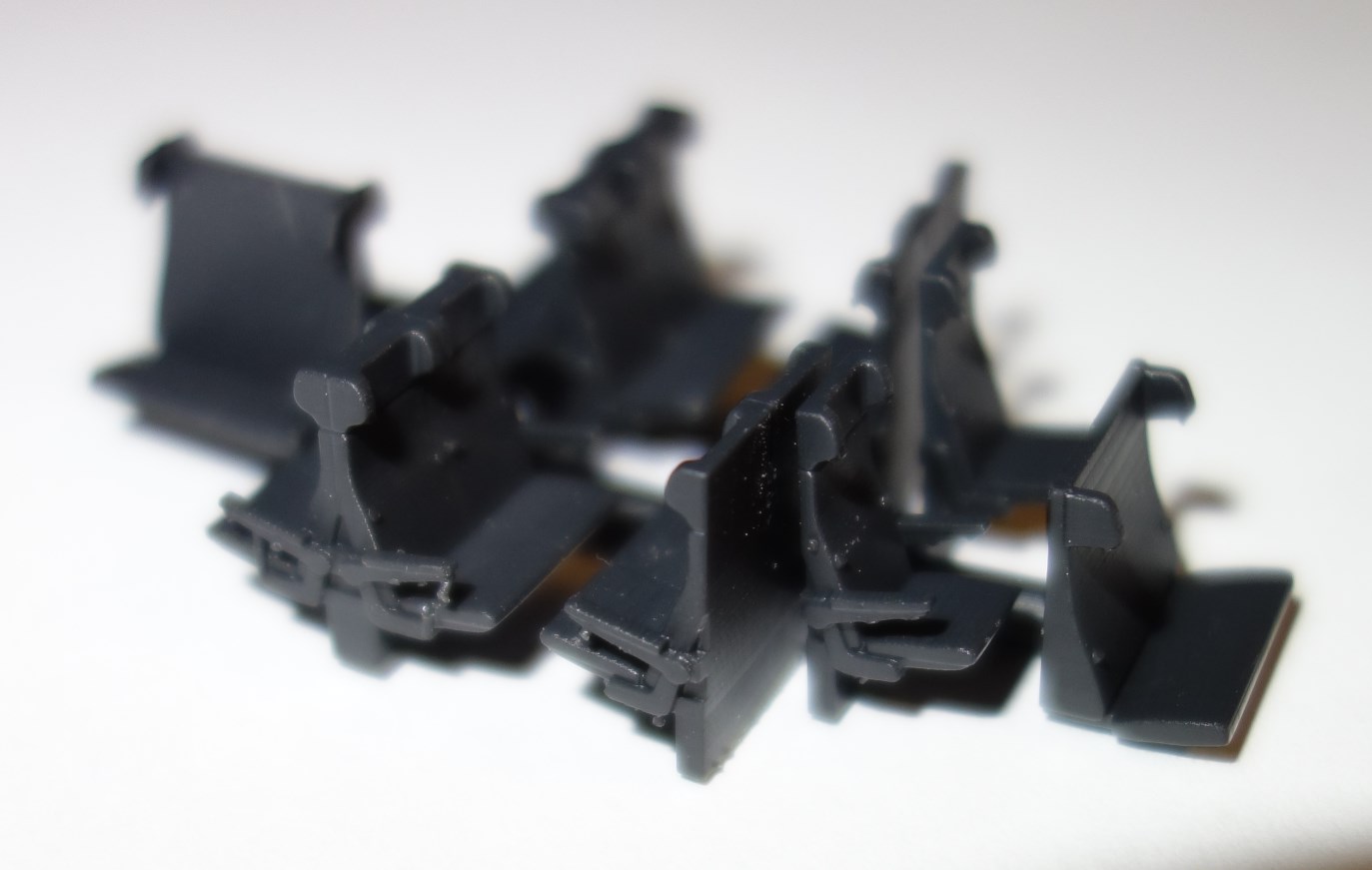

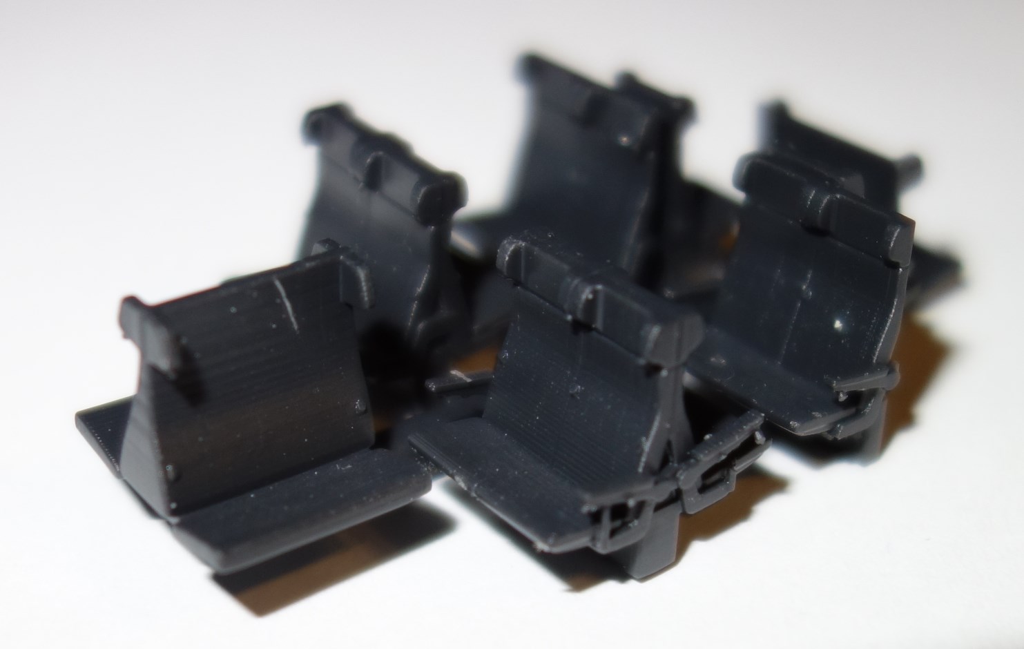

Tak dnes dorazili vytlacene sedacky. Sice si vyziadaju vela zacistovania ale zatial sa mi to paci. Delene typy sedaciek budu doplnene leptanymi madlami. Spojene sedenie bude mat taktiez opierky z leptu.
Ak by to niekoho zaujimalo, material Black Hi Def Acrylate z portoflia Shapeways.

To je veľmi pekná správa :) snáď sa konečne dočkáme aj Bdmtee :)
Čo sa týka tých sedačiek ak to nezvyšuje cenu pri tlači (predlžuje čas) ja by som bol zato aby tam tie opierky zostali z 3D tlače.
Menej práce a v konečnom dôsledku kto to už uvidí?

Příspěvekod PASKVAL » pát 29 zář, 2017 7:51 pm

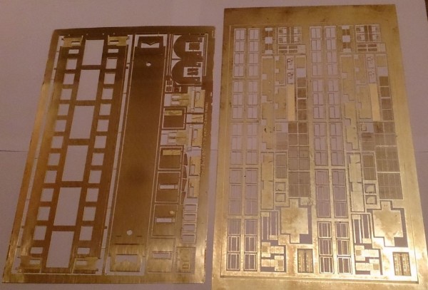

Dnes ma na poste cakalo celkom prijemne prekvapenie. Najdolezitejsie 2 plechy potrebne na stavbu, takze hrrrr na ne :) Ospravedlnujem sa za horsiu kvalitu, fotene narychlo starym mobilom :D

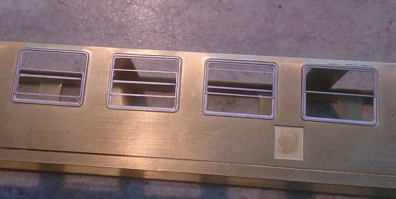

Příspěvekod A2C » pát 29 zář, 2017 9:16 pm
Tie rámy okien by bolo lepšie nechať leptať z alpaky, ale keď je to len testovací lept tak to chápem :)

Příspěvekod amirinda » sob 30 zář, 2017 3:50 am
ty sedačky jsi kupoval kde?

Příspěvekod PASKVAL » sob 30 zář, 2017 7:53 am
amirinda : Shapeways :wink:
A2C : pouvazujem do buducna, uvidim ako vyuzijem pristor na plechoch. Ramiky okien sa mi farbia celkom jednoducho a nemusim davat zvlast plech na alapku,

Příspěvekod PASKVAL » sob 30 zář, 2017 8:32 am

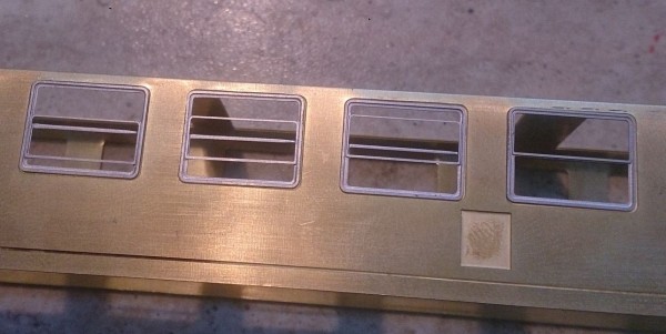

Pokusil som sa znazornit okna v rôznych polohach otvorenia. Myslím že sa celkom podarili :P

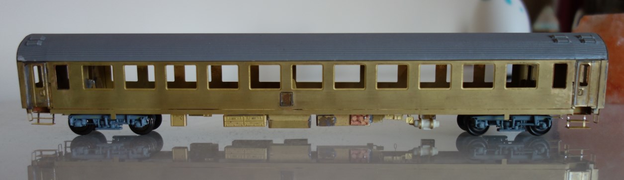

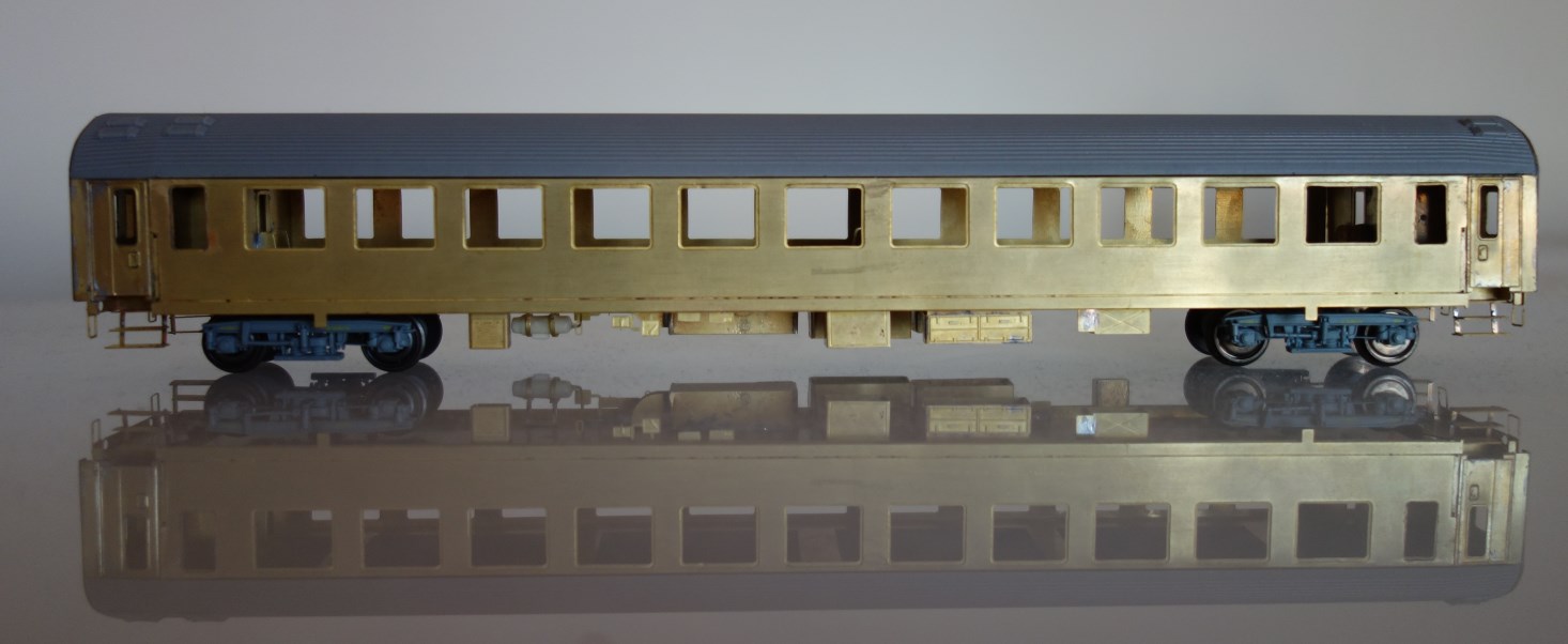

Příspěvekod PASKVAL » ned 01 říj, 2017 4:29 pm

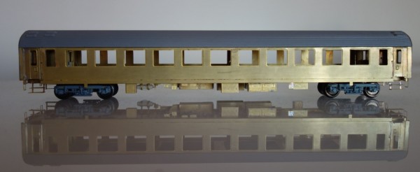

Skúšobná stavba Bdt hotová. Už počas stavby som v návrhu upravil pár dielov. Spodná výbava je zatiaľ taká improvizácia. Najbližších pár dní bude venovaných úprave leptu. Následne sa dostane na interiér, dosadenie kinematiky a lak. Podvozky ešte taktiež nie sú sériové. No proste, ešte kopa roboty a vylaďovania :lol:

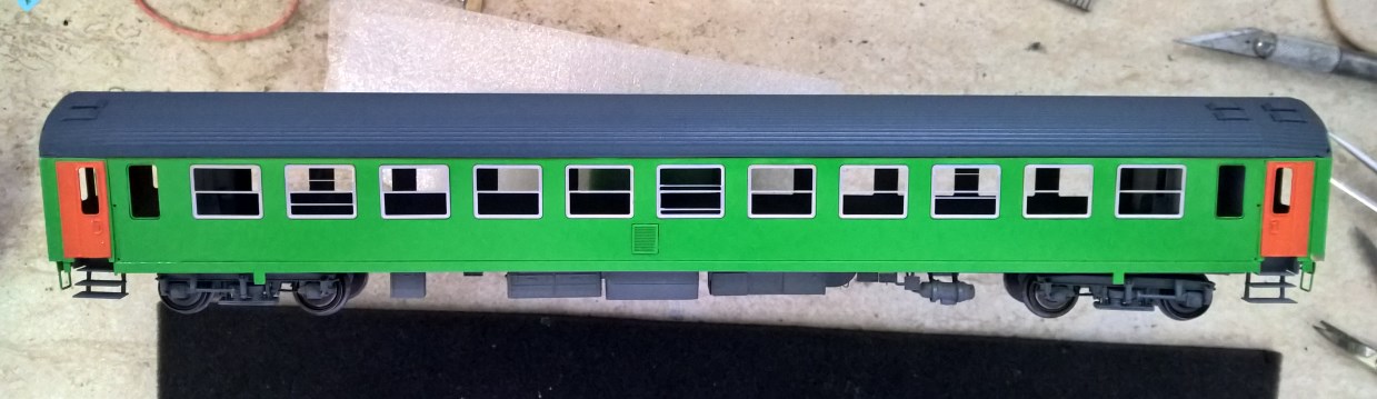

Příspěvekod PASKVAL » ned 08 říj, 2017 6:00 pm
Pomaly sa to zacina podobat.

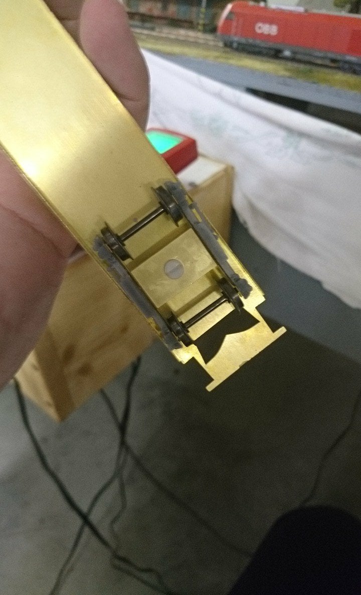

Příspěvekod PASKVAL » pon 12 bře, 2018 6:11 am
Upravil som konstrukciu leptu a jednou zo zmien su prave podvozky. Namiesto fabrickych som pouzil klasiku leptanych stavebnic. Kostra lept, masky odliatok, spojene plastovym spojom.
Prejazdnost oblukom R2 bez najmensich problemov, dokonca stale je tam rezerva.

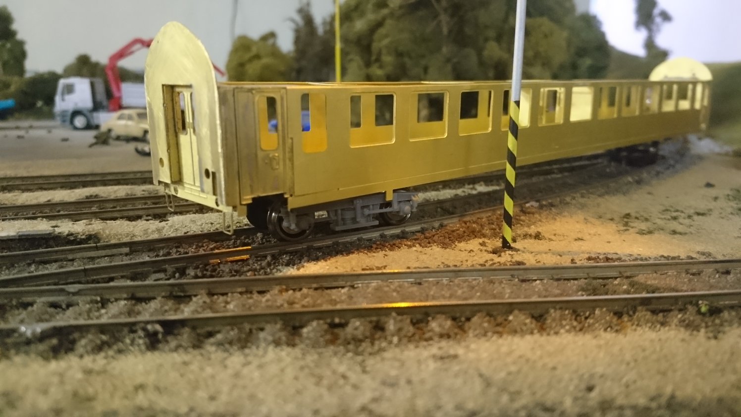

Příspěvekod PASKVAL » pon 09 dub, 2018 9:11 am
Bdt sa oficialne prvy krat previezlo po kolajisku v ramci testovania novych podvozkov a kinematik.
