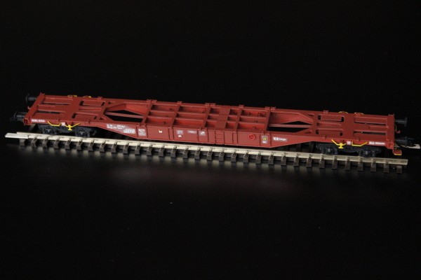

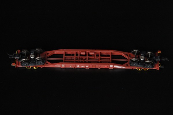

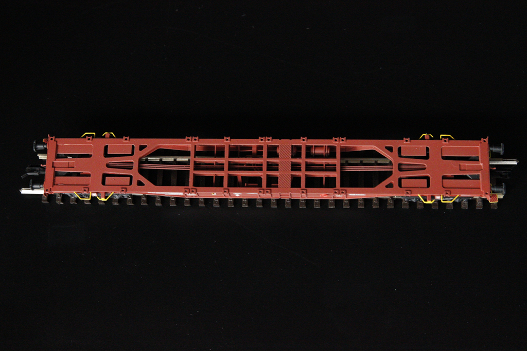

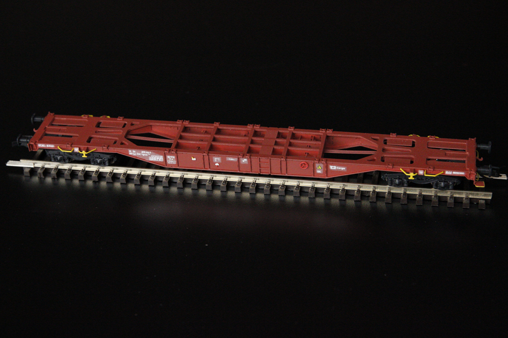

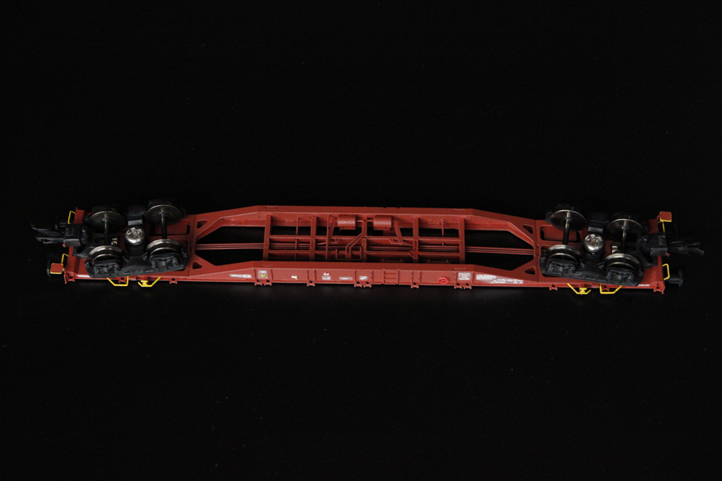

chtěl jsem si na chvíli odpočinout od neustálého přemýšlení nad plánem kolejiště, tak jsem si odskočil ke stavbě vagonů. I když nákladní dopravu nemám příliš rád, rozhodl jsem se pro kontejnerový vůz Sgnss. Pokud jsem se dobře díval, nedá se u nás v současnosti sehnat kompletní stavebnice tohoto vozu, tedy taková, pro kterou není nezbytné dobrou polovinu dílů dokoupit zvlášť. Možná jsem jen nehledal dostatečně dlouho, každopádně jsem se rozhodl vytvořit si stavebnici svoji se vším, co je třeba. K dispozici je již raná verze návodu, kterou mohou zájemci stahovat zde.
Samotný vůz je z mosazného leptu tl. 0,3mm, podvozky typu Y25, nárazníky a kinematiky od SDV, kovová dvojkolí, vzduchojemy a brzdové válce z nerezových čepů s kulatými čely a potrubí je vytvarováno z měděného drátu průměru 0,4mm. Obtisky ve verzi ČDC jsou navrženy na míru této stavebnici.
Uložení kontejnerů je řešeno v souladu s normou NEM 380, tedy v rámu vozu jsou v patřičných rozestupech otvory odpovídajícího průměru a hloubky.
Součástí leptu jsou také vzduchové hadice, šroubovky a madla pro posunovače, tyto však nejsou osazeny, jelikož je vůz určen především pro aktivní provoz a madla by nepochybně brzy došla neúmyslné újmy a hadice a šroubovky dokonce přímo brání volnému pohybu spřáhla. Vůz nepochybně postavím ještě jednou ve "vitrínové" verzi, kde tyto drobnosti osadím.
Jak je patrné z první fotografie, bohužel jsem poněkud podcenil vrstvu lesklého laku pod obtisky, takže se kolem těchto vytvořila jakási mapa, která nápadně vystupuje především při specifických úhlech nasvícení. Odtud tedy plyne poučení pro příště: Lesklým lakem pod obtisky rozhodně nešetřit.
:?: Vážně uvažuji o tom, že bych stavebnici zpracoval více "lidštěji" a podělil se o ni s ostatními, a tak se zeptám: Byl by mezi vámi zájem o stavebnici tohoto vozu? Obsahem bude následující:

Rád bych také podotkl, že tento příspěvek má mít spíše "chlubící" charakter, nejedná se o nabídku ani prodej stavebnice konkrétním zákazníkům. Cílem je jen zjistit názor ostatních na můj výtvor a jejich eventuální zájem o něj. Případný prodej stavebnic bych pochopitelně inzeroval v patřičné sekci toho fóra. Děkuji za pochopení.

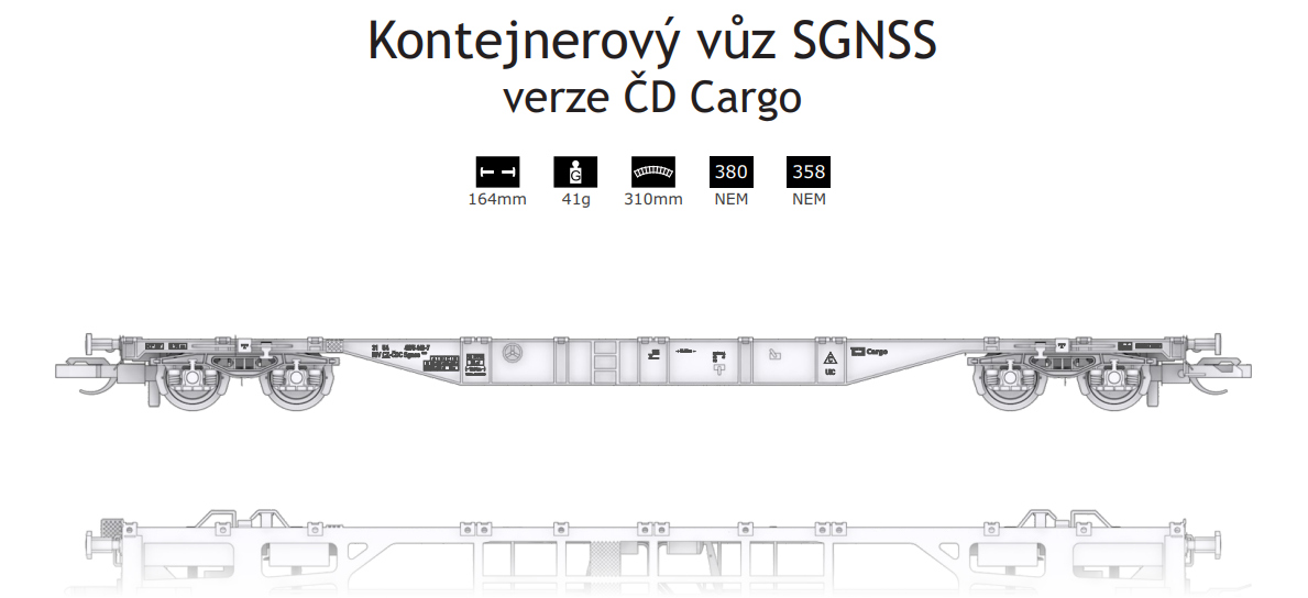

Buďte zdrávi, kolegové. Z jistých důvodů jsem byl nucen se na nějaký čas odmlčet, konečně se však vracím v plné síle a odhodlání pokračovat v práci. Aktuálně pracuji na návodu pro tuto stavebnici. Vše ostatní je již vymyšleno, v prototypu několikrát vyzkoušeno, takže první várku stavebnic můžete očekávat zanedlouho.
Aby bylo vidět, že skutečně něco dělám, podělím se s vámi o ranou verzi návodu. Stahujte zde. Ačkoli se může cokoli před finální verzí změnit a jistě lze najít chyby v grafice i v textech, jakási struktura je již viditelná. Snažil jsem se o maximální stručnost a přehlednost. Rovněž získáte dobrou představu o náročnosti stavebnice. Jestli se mi to povedlo, posuďte sami. Určitě uvítám jakékoli vaše připomínky a názory.
Zatím jsem se nerozhodl, jak budu návod distribuovat. Pokud ho nechám vytisknout, zdraží to celou stavebnici, což je, dle mého, zbytečné. Bude-li k dispozici pouze online verze, cena stavebnice zůstane na oněch již slíbených 700kč, ale umím si představit, že návod zobrazený pouze na monitoru počítače může pro mnohé při stavbě představovat značné nepohodlí. Ptám se vás proto, jaký na to máte názor a čemu osobně dáváte přednost.
