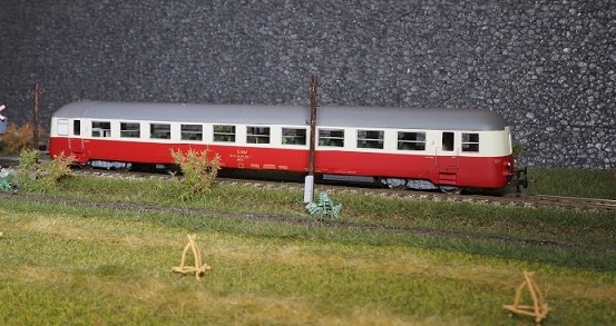

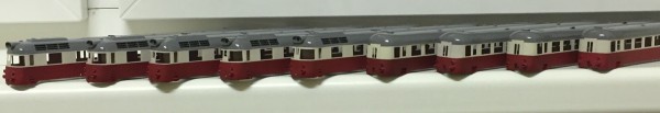

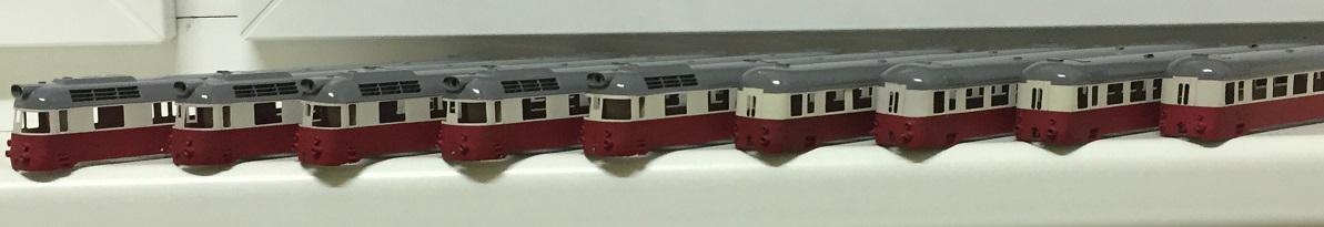

Len upresnim , je to spolocne dielo Jozefa K. a mojej malickosti. Priznam sa , ze uz davnejsie som nebol na burze a asi v marci sa ukazem a urcite prinesieme ukazat aj najnovsi prirastok. Co sa tyka leptu BaLmu H0, ideme dat vyleptat verziu III, snad uz bude posledna. Este tento lept poskladame, aby sme sa uistili, ze vsetko pasuje ako ma. Potom kto bude mat zaujem , mozme dat vyleptat.

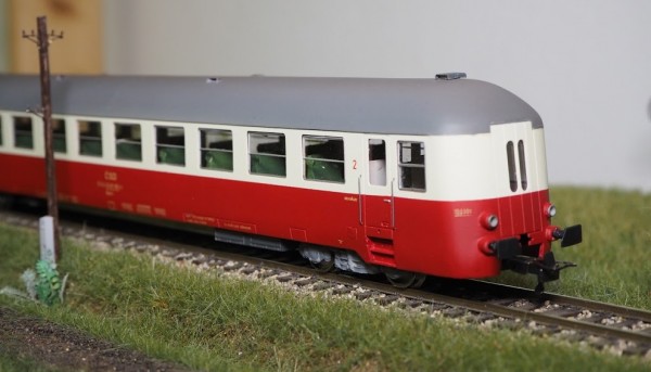

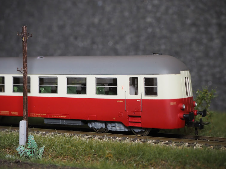

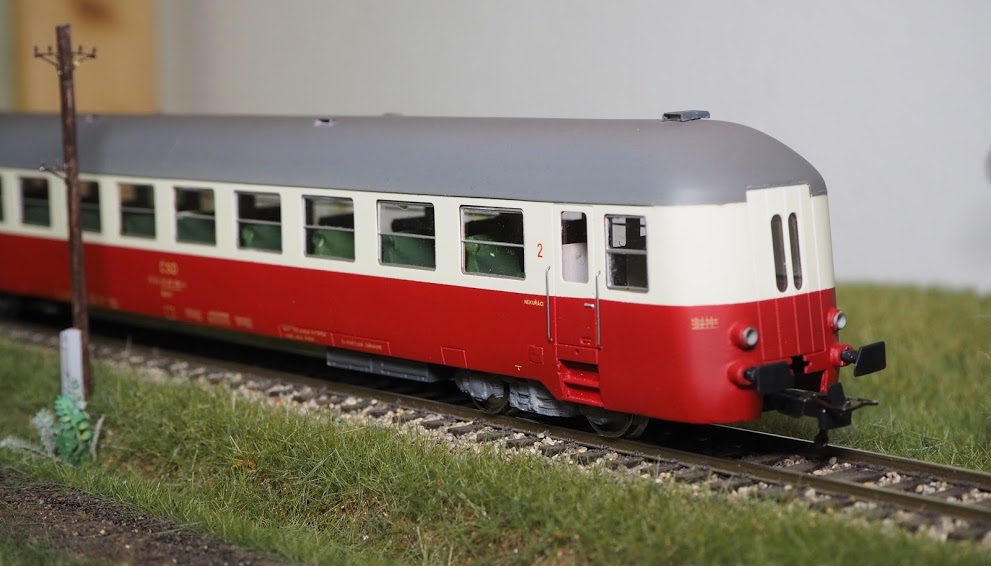

Chyba v nátěru čelních dveří.
V horní části dvojkřídlých čelních dveří patří samozřejmě šedá zároveň s rozhraním střechy. Jak na motoráku (zadní čelo), tak i na Balmu. Tak to bylo od vyrobení. Tuším na Slovensku se chybné lakování začalo objevovat někdy v 90.letech. U ČD se to stále lakovalo správně a až s přechodem na nátěr se širokým 60cm pruhem slonová kost kolem dokola (konec 90.let) a to ještě až po nějakém čase (když už na část vozidel byl tento lak správně aplikován) si lakýrníci v dílnách zjednodušili práci a dveře natírali jednobarevně (červeně) v celé výšce, čímž celý design poškodili.
Je to dost zásadní záležitost, nejen že s krémovou zasahující do střechy vypadají vozy otřesně, ale je to modelování nesprávného laku, navíc v období ČSD, které reprezentuje model Balmu v HO byla vozidle lakována se správným rozhraním barev, takže to je úplně nesmysl...
Nechci kazit radost tvůrcům, na nesrovnalost poukazuji právě proto, že vidím naději na moc pěkné modely, jen doladit dle výše napsaného...
