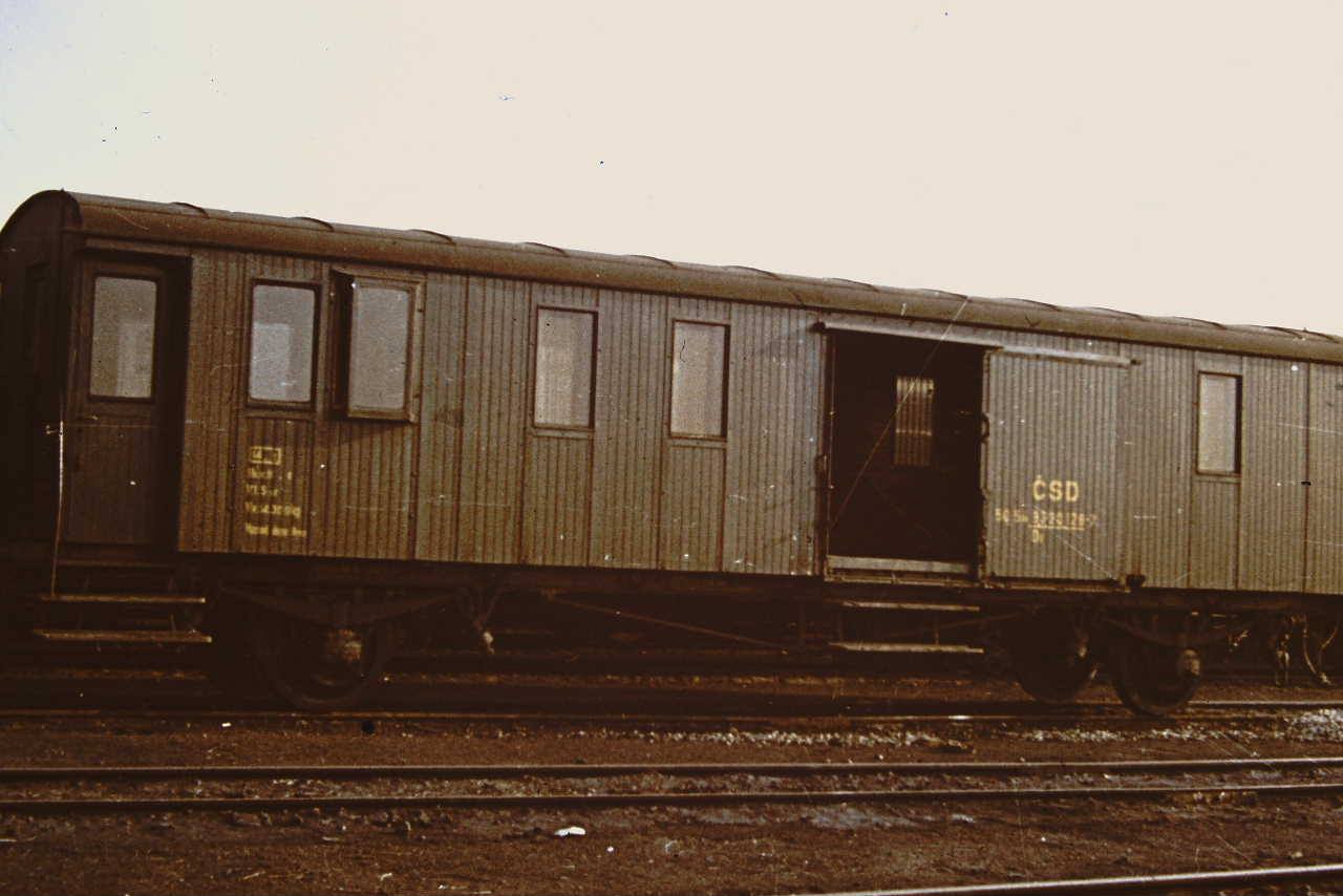

Ospravedlňujem sa, že sa miešam do cudzieho topicu, ale nechcem zbytočne zakladať nový. Mohol sa služobák Ddk dožiť 12-miestneho čísla?

Maro_SVK píše:Ospravedlňujem sa, že sa miešam do cudzieho topicu, ale nechcem zbytočne zakladať nový. Mohol sa služobák Ddk dožiť 12-miestneho čísla?
Na 99% nemohl.

Příspěvekod radeksindy » pon 07 říj, 2019 11:08 pm
Ano, a přinejmenším jeden ho úředně i dostal. UIC číslo dostala necelá desítka vozů Ddk, ale přesný typ lze určit jen u několika málo z nich, ale nejméně jeden s rozvorem 5,8 m je jistý. Část informací se dále ztrácí v tom, že některé služební vozy dostaly nové číslo přidělené z osobních vozů 93-20 ... a jiné zase nákladní 940 3 ...

Příspěvekod hank » úte 08 říj, 2019 6:12 am
radeksindy píše:Ano, a přinejmenším jeden ho úředně i dostal. UIC číslo dostala necelá desítka vozů Ddk, ale přesný typ lze určit jen u několika málo z nich, ale nejméně jeden s rozvorem 5,8 m je jistý.
S těmi čísly skutečně jezdily?

Příspěvekod radeksindy » úte 08 říj, 2019 7:30 am
U nákladních to nelze říct a bohužel to byla většína. Nicméně dva Ddk dostaly osobní čísla, tam lze fyzické označení doložit. Ale kolik toho najezdily nevím, rok vyřazení mi není znám.

Příspěvekod Maro_SVK » stř 09 říj, 2019 1:16 pm
Ďakujem. Takže keď vagón od Kleina označím takýmto spôsobom, môže to byť správne?
