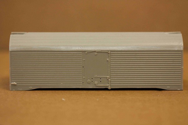

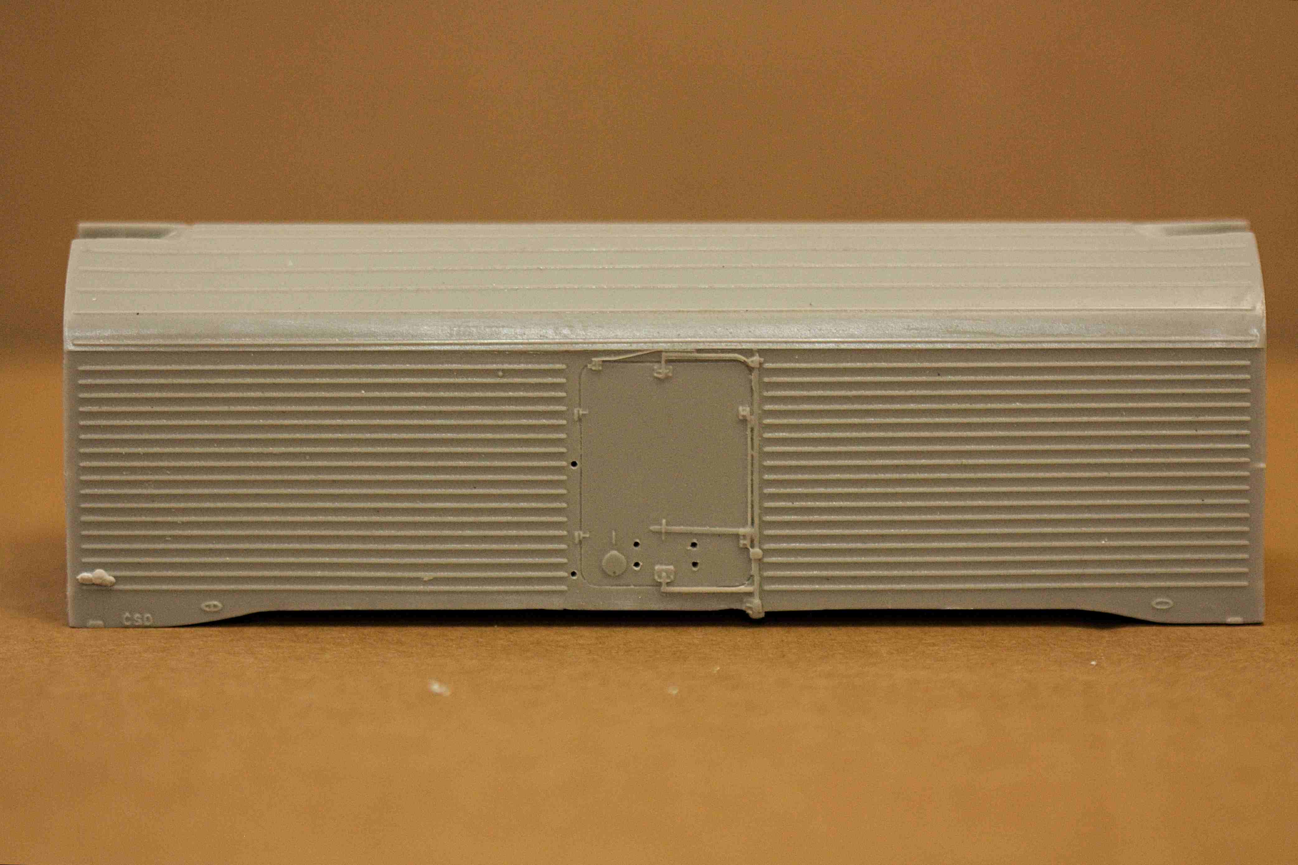

Odlitek kastle ujde .

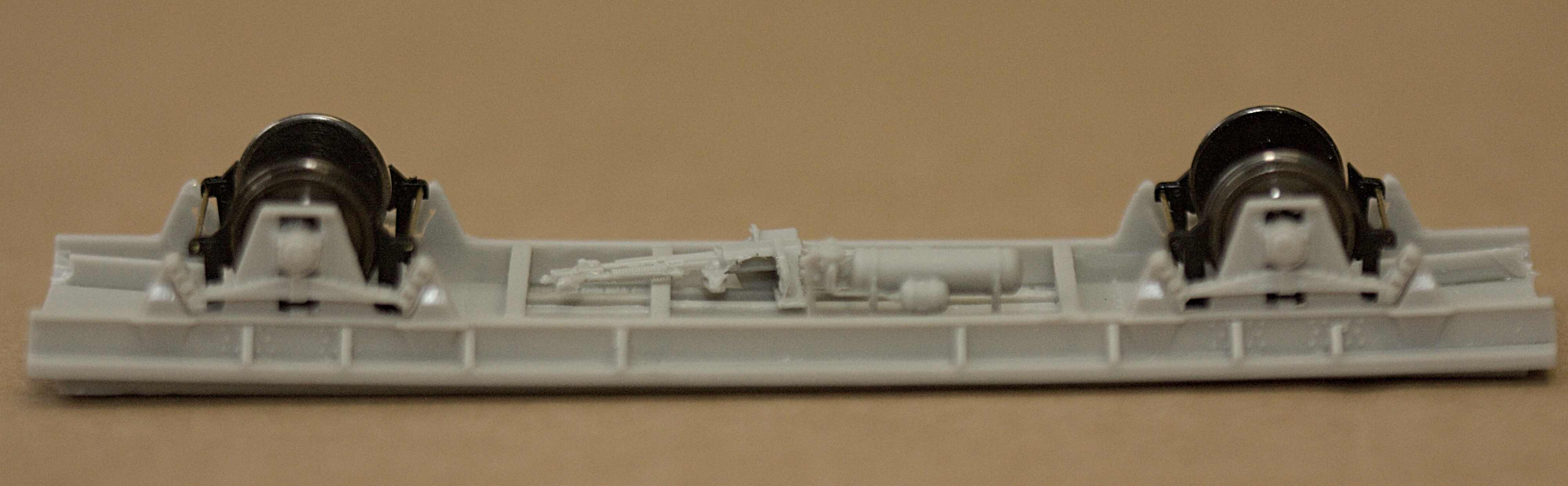

Podvozek:
Přislušenstvi, žadne
nutno vše dodělat.
Brzdy,nadobu atd.
Krom toho je trochu prohly,podvozek.
Naposledy upravil veteran dne pon 25 dub, 2016 10:15 am, celkově upraveno 2

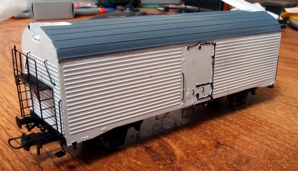

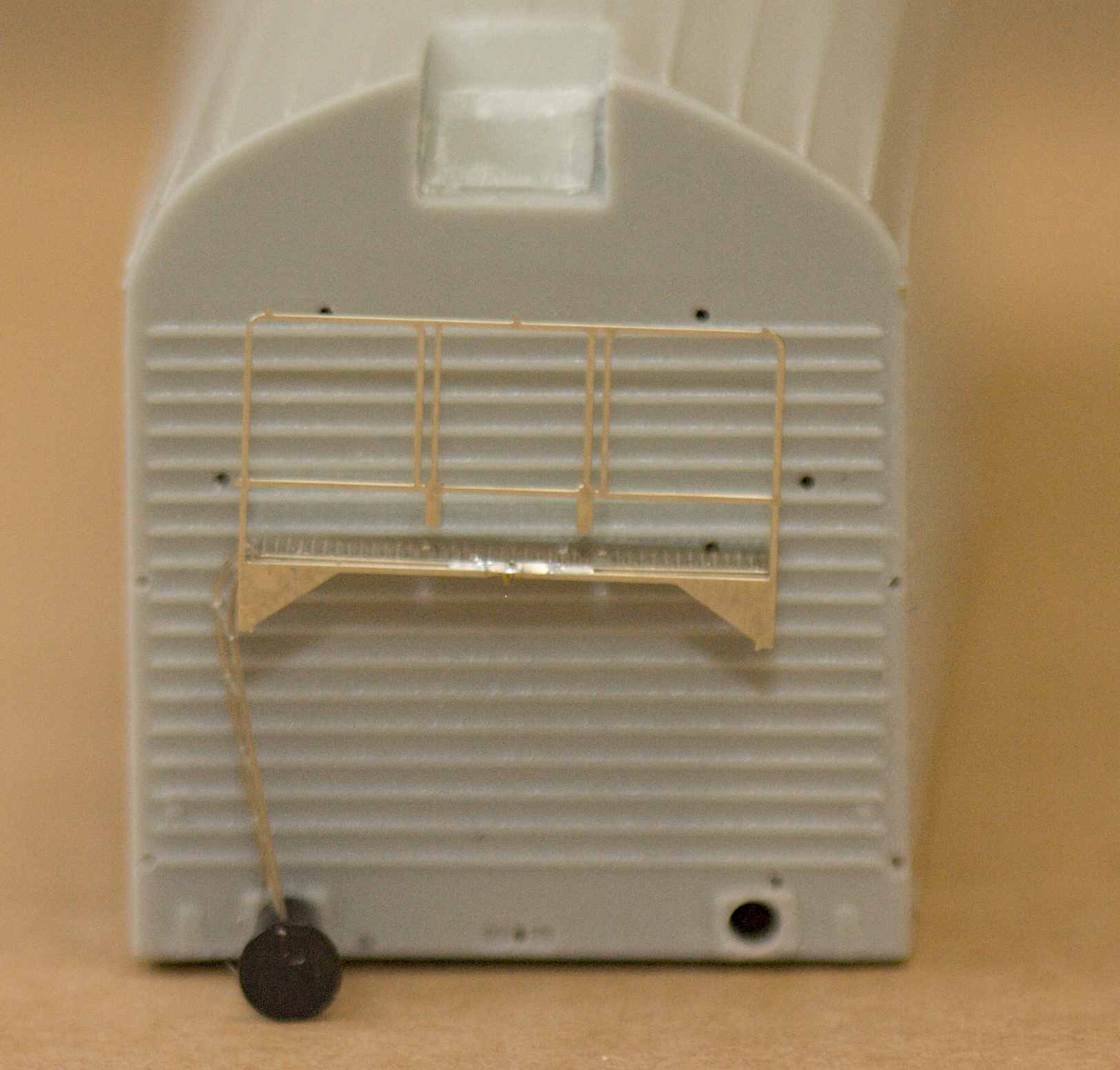

Příspěvekod veteran » ned 24 dub, 2016 4:29 pm
Lepty
Nějak mi nesedi bude nutno asi upravit.
Albo ma ten rebrik zacinat ve vysce spodku naraznika?

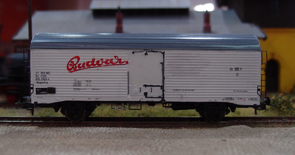

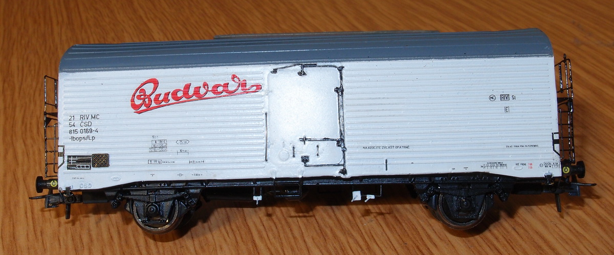

Příspěvekod veteran » ned 24 dub, 2016 6:27 pm
Foto modelu od autora stavebnice
Radka K
Tak vam nevim jaka ma vlastně byt střecha.
šeda albo bíla.
veteran
Příspěvky: 200
Registrován: pon 17 pro, 2012 7:24 pm
Re: Stavba chladícího vozu Lp (H0)
Příspěvekod rkwa » ned 24 dub, 2016 9:21 pm
k nátěru střechy vozu: výrobní nátěr - střecha bílá
, ale po prvních dílnách zřejmě už byla šedá

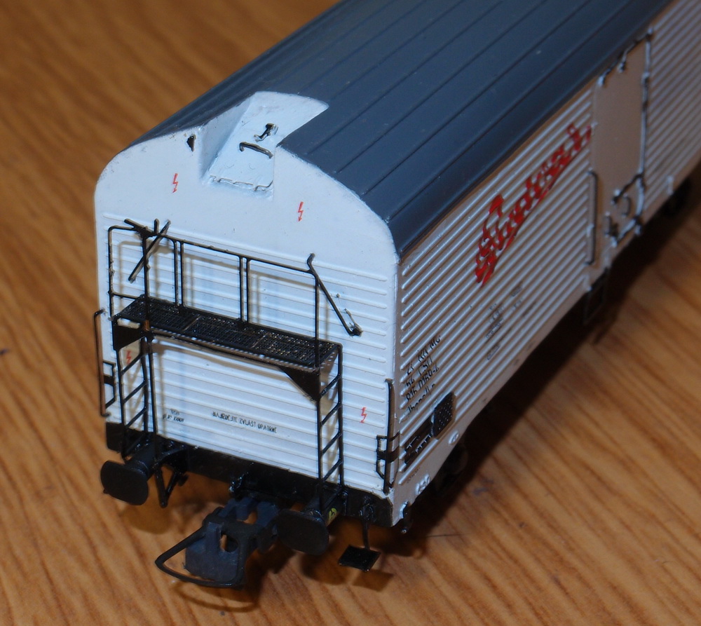

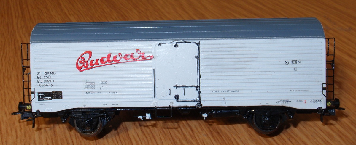

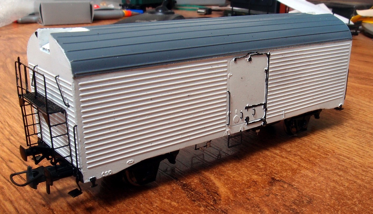

Příspěvekod rkwa » ned 24 dub, 2016 9:39 pm
vuz dnes vypadá v provedení po r 1970 tak
a po patinování nebude vypadat špatně.
