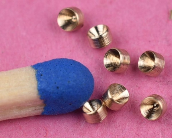

Příspěvekod Luis0 » sob 01 kvě, 2021 12:39 pm
Ložiska pro hrotové uložení mám v nabídce také
http://www.rcmicrocars.eu/obchod/catego ... tegory=279
Je možné případně u větších objemů dodat modifikovaná ložiska vyrobená na zakázku. :wink:
