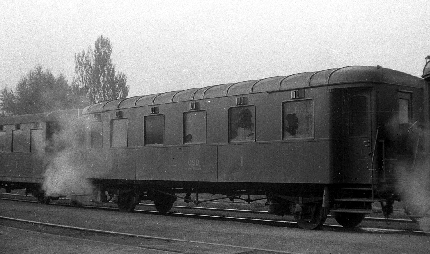

Ještě jsem hledal z jakého plechu je střecha - opravdu je to 1,5 mm silný plech, takže přeložení přes sebe a nýtování ke kostře střechy. No a těch 1,5 mm je 0,017 mm v H0, takže žádný lem, žádná" čára" .... prostě nic + malinké nýty.

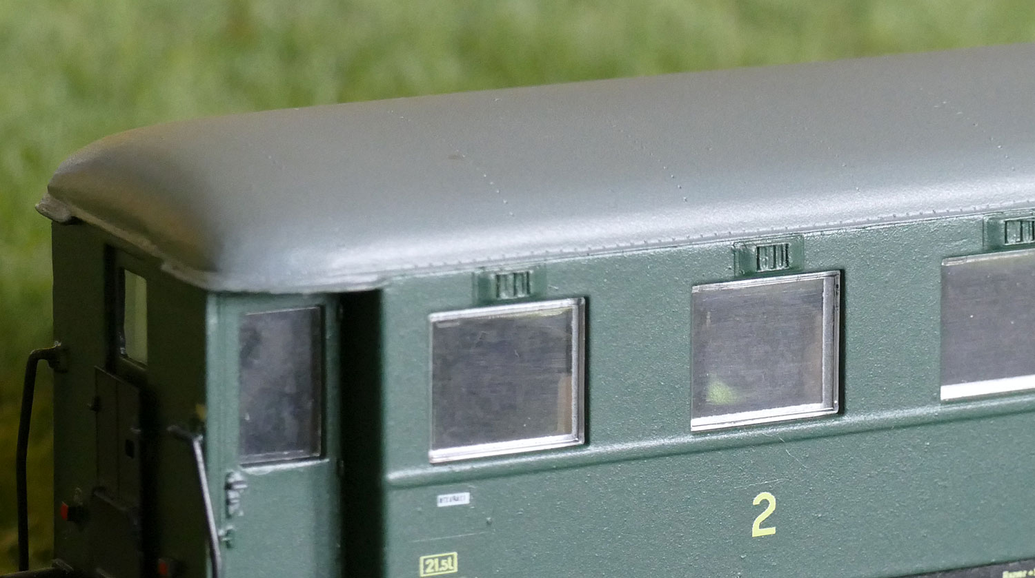

A takto jsem střechu před 10 lety udělal, je to samozřejmě "negativní nýtování", ale vzhledem k velikosti nýtů...., prostě něco neznatelného tam je a mně to takto na první pohled skutečný vůz připomíná a ne střecha Ex Luto

Tady ještě pro ukázku rozdíl střech Be36 a za ním stojící Rybák, u Be36 klasika lemování plechů...... a u Rybáku.... skoro nic

Že je střecha blbě - je, ale pokud to někomu nevadí, tak je to ok, opět není třeba bojovat s tím, že mně se taková střecha nelíbí, protože je úplně jiná než má být.
