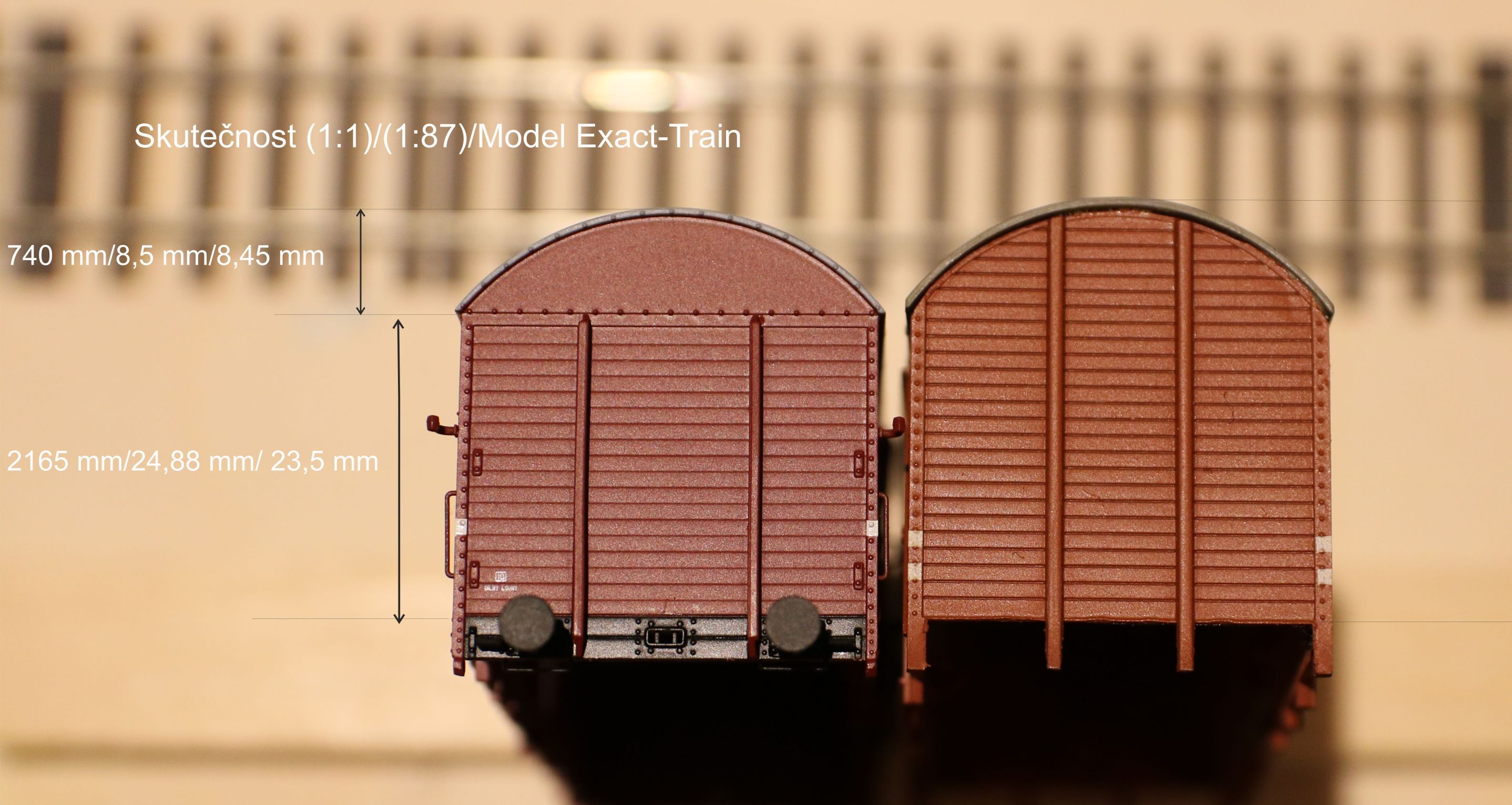

Vložím to sem, tady si to spíše modeláři upravující modely najdou. Bohužel se potrvdilo to, co bylo z prvních fotek modelu Zsr docela zřejmé. Celé proporce modelu jsou divné, jenom mi nebylo jasné co je přesně špatně. Konečně jsem dostal model do ruky a proměřil ho. Chyba je ve výšce stěny, která je podle výkresu je 2120 mm vysoká plus podlaha k tomu, to je celkem 2165 mm ve skutečnosti. Na modelu by to mělo být 24,88 mm, tj. zaokrouhleno 24,9 mm, ale model má pouze 23,5 mm, takže stěna je o 1,4 mm nižší. Střecha svojí výškou odpovídá. Na přiloženém obrázku je jen pro srovnání skříň starého modelu Vacek, která je rozměrově správná. Je to hrozná škoda, znovu už model Zsr dalších 30 let nikdo nevyrobí. Přirom je to v mnoha ohledech docela pěkný a detailní model.

Ohledně Ztr od Exactu: je to vidět i na fotkách, že skříň má divné proporce. Hodně prozradí boční pohled. Taky jsem na to koukal dlouho a pořád nemohl přijít na příčinu. Je to výškou bočnice i ve vztahu k podélným rozměrům. Vyniká to na bočních dveřích a na tom, jak moc zpod ní "kouká" podélník. Model je jinak opravdu detailní, dokonce v některých ohledech i lépe technologicky pojatý než kořistní Zr, ale ty neproporce opravdu bijí do očí. Vacek je samozřejmě starý, má hnusný rám, ale skříň je trefená perfektně. Je to opravdu obrovská a pro mě nepochopitelná škoda, i když se to samozřejmě spolehlivě bude prodávat, o tom nemám pochyb.
