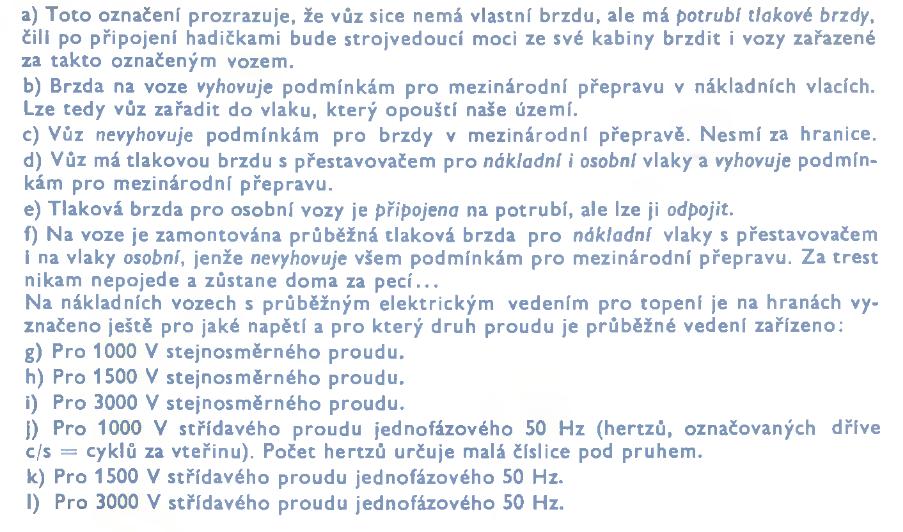

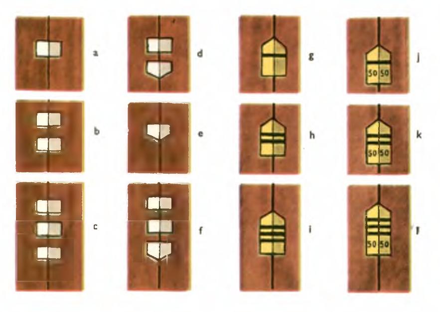

Kdysi se tu probíraly rohové značky. matně si vzpomínám, že k tomu byl i nějaký nákres, co která znamená (brzda, bez brzdy, jen potrubí). Bohužel se mi to nedaří najít, nemohl by sem někdo hodit odkaz, nebo ten nákres? Děkuji předem.
Mám kvantum nákladních vozů ze druhé epochy a tenhle detail mi na nich chybí. Sice na to existují obtisky, ale nové akrylátové fixy od AK interactive se na doplnění na stará kusy hodí mnohem lépe.

Here you are:

Díky!
Takže pro lokálkové nákladní vozy jen s ruční brzdou nebo bez brzdy v příhraničním provozu uplatním značky a) a c). Koukám, že pokud byly modernější brzdové systémy instalovány, umožňovaly alespoň z části zařazení do smíšených vlaků. Modernější vozy pak mohou nést značky b), d) a e). Značka f) bude patrně dost řídká a očekávatelná na různých speciálech.
Pojem lokálkový nákladní vůz nemá smysl, protože se pro místní dráhy pořizovaly jen běžné nákladní vozy. Na nákladních vozech v meziválečném období se uplatňují především značky a) a b). Značka c) byla jen na několika málo starších vozech řad Zb, Zs a podobných, které z mnoha důvodů dostaly pouze jednoduchou brzdu Westinghouse/Knorr neschopnou provozu v mezinárodních vlacích. Značky d),e) a f) se rovněž týkají velmi omezeného okruhu vozů, většinou opět Zb, Zsb, také některé soukromé vozy na přepravu piva, případně ryb. Značky od g) dále byly zavedeny až v 60. letech pro moderní vozy.

Příspěvekod Střelec » čtv 12 čer, 2025 8:24 am
Lokálkové bylo myšleno z hlediska mého provozu doma (nudlodráhy situované "kamsi do pohraničí") - jde o směs různých krátkých Zl a Ul, většinou bez brzdy a pár kusů s ruční brzdou. Vozů s modernějšími brzdovými systémy mám jen pár a nejspíš by nesly právě označení d), které bývalo v obtiskových aršících na přeznačení někdejší enderácké produkce.

Příspěvekod radeksindy » čtv 12 čer, 2025 11:14 am
Střelec: Ok, v tom případě bude asi spousta vozů jen s potrubím (a). Vozy s rokem výroby 1902 a starší nebyly vybaveny tlakovou brzdou, ale většinou pouze potrubím. Zbytek s ruční brzdou bude mít (b), bez ruční brzdy také (a). Označení (d) se dostalo v meziválečné době z nových vozů některé Zsb, Zav, několik piváků a některé přestavby vozů Z pro přepravy masa (přesně uvedeno v knize Nákladní vozy 1918-1945). Rozhodně to nebylo standardní označení, vybavení přepínačem osobní/nákladní mělo své jasné důvody. Na fantazie některých tvůrců popisů bych nebral moc ohled.
