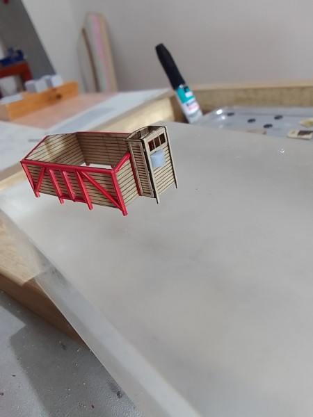

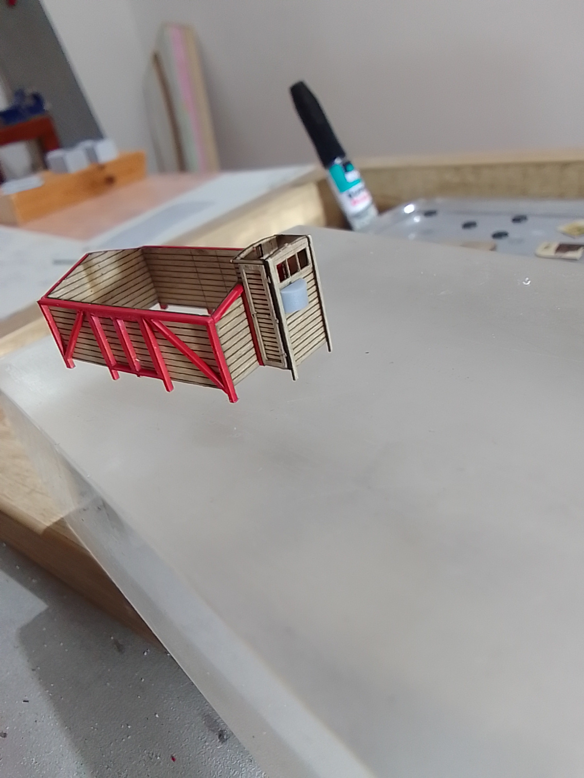

Na žádost kolegy modeláře chystáme nejkratší uhlák se špičatými čely a brzdařskou budkou bývalé ATE. K dispozici máme pouze plánek uhláku s plošinkou s rovnými čely a nejasnou fotku tohoto vozu z jedné havárie. I při přiblížení je detail budky značně rozmazaný a o některých detailech se jen dohadujeme:
1. Měly boční dveře okno? U fotek delších vozů s budkou dveře okno mají a poměrně dosti veliké
2. Bylo okno v zadní části budky? Nám se zdá, že ano, malé, kvůli výhledu na trať a asi i kolegy brzdaře sousedních vozů
3. Bylo ještě okno vedle krytu ruční brzdy? Při snaze odezřít tento detail z fotky narážíme na totální rozmazanost. Buď je to místo kryté plechem nebo tam okno je, ale malé a zatahovací, případně tam okno není. Vůbec netušíme.
Zatím jsem mohl otestovat velikost a tvar budky a jestli jsme správně udělali úpravu trámků skříně. Leptané detaily teprve dorazí. Ani nevíme šířku budky. Udělali jsme odhadem. Máme ji po přepočtu cca 1100 mm širokou. Pojezd mohu stavět rovněž až poté, co dorazí leptané detaily.
Přikládám zatím fotku z testu, k dokončení modelu zbývá ještě hodně práce. Pokrokem je narýhování prken i zevnitř skříně. Jde to :)

Příspěvekod radeksindy » úte 04 úno, 2025 10:56 pm
Obecně je problém těchto vozů v tom, že si je ATE obejdnala od Ringhoffera a dalších několik desítek vozů vzniklo ve vlastních dílnách přestavbami a úpravami starších. Rozhodně nebyly jednotné a k vidění jsou na fotkách různá provedení.
I u kratších mohlo být okno ve dveřích, viz třeba pravěká bible pohlednic z našeho území vydaná v Rakousku u Slezaka "Böhmen und Mähren", foto z Chebu na str. 24.
Obecné pravidlo bylo, že zadní okno bylo pouze na vyvýšených budkách, kde umožňovalo výhled na obě strany. Takže zejména zavřené vozy, z uhláků přes vyšší vozy stejně níkam nebylo vidět. Ale nelze vyloučit, že kvůli unifikaci budek se na některých uhlácích mohly zejména zpočátku obejvit budky s okénkem, ale už před rokem 1900 to je nepravděpodobné. Ovšem fotky uhláků z této strany jsou vzácné.
Ta malá zatahovací okénka se objevují až na budkách kkStB po roce 1913, většinou výše než v úrovni krytu vřetena. V Německu jsou také spíše až záležitostí Verbandsbauartu než dřívějších dob, takže bych to ani u ATE na to neviděl.
Šířky budek byly různé, od 1000 mm do 1210 mm. Takže 1100 mm je odpovídající.

Příspěvekod UncleFardy » čtv 06 úno, 2025 8:54 pm
Děkuji za jednotlivé odpovědi. Budku jsme překonstruovali. Zrušili jsme zadní okno, doplnili okna v bočních dveřích, čelní krajní trámky budky budou "naštorc". Čelní okna budky jsme ponechali. Osobně bych byl raději, kdyby třeba jiná dráha než ÚTD, která provozovala tyto nejkratší uhláky, je měla ve verzi s budkou a s rovnými čely, ale tak když ne tak se nedá nic dělat...

Příspěvekod radeksindy » pát 07 úno, 2025 3:26 pm
Příliš staré vozy na budku. Kromě ATE a BEB takto krátké vozy kolem hospodářské krize stavěla už jen StEG. Všichni ostatní už měly delší - KFNB 2,84 m; SNDVB/ÖNWB 2,9 m atd. StEG všechny vozy od roku 1876 překlopila do železného provedení, BEB budku připravovala, ale nakonec začal taky stavět delší. Takže jen ATE.

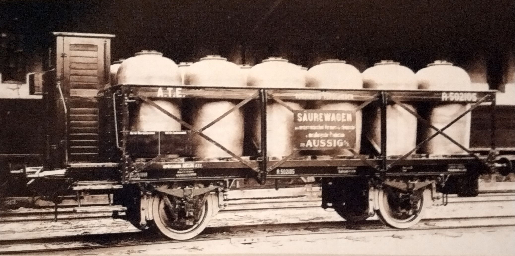

Příspěvekod Zippich » ned 23 bře, 2025 7:46 pm
Nevíte, jakou barvu měly vozy na kyselinu zařazené u ATE ?
Zde poněkud nekvalitní reprodukce z knihy Ludvíka Lososa o této dráze. Podle popisu zde uvedeného snímku vozy vyrobila firma Ringhoffer na objednávku ústeckého Spolku pro chemickou a hutní výrobu v roce 1903.
Z černobílého přepisu barev na fotce je zřejmé, že nebyly šedé jako tehdejší uhláky, ale tmavší. Patrně už byly natírané stejnou červenohnědou, jaká se později používala u ČSD. Nebo se mýlím?

Příspěvekod radeksindy » ned 23 bře, 2025 9:42 pm
Červenohnědá se v Předlitavsku v té době vůbec nepoužívala, v uherské části jen velmi okrajově. Vozy byly šedé, zelené, hnědé, případně šedohnědé. To ovšem nevylučuje tu červenohnědou. Záznamy samozřejmě nejsou.

Příspěvekod Zippich » ned 23 bře, 2025 10:18 pm
radeksindy píše:Červenohnědá se v Předlitavsku v té době vůbec nepoužívala, v uherské části jen velmi okrajově. Vozy byly šedé, zelené, hnědé, případně šedohnědé. To ovšem nevylučuje tu červenohnědou. Záznamy samozřejmě nejsou.
Díky, Radku. Líbila by se mi ta šedá, ale na té fotce to na ní nevypadá. Spíš tedy asi ta vagonová zelená, nebo hnědá. Jakou bys tipoval?

Příspěvekod hank » pon 24 bře, 2025 6:24 am
A je řeč o kovových a dřevěných částech konstrukce vozu nebo o těch keramických nádobách? Nádoby pamatuju ze 70. - 90. let v přírodní barvě pálené hlíny, tj. zhruba červeno- nebo šedohnědé, jejíž odstín se lišil kus od kusu.

Příspěvekod radeksindy » pon 24 bře, 2025 10:17 am
Moje úvaha na barvou nádobového vozu. Spolek zpočátku zařazoval vozy u StEG, později rovněž u ATE, což je i případ vozu na výrobní fotografii. Spolek mohl nechat vozy u výrobce natřít podle zvyklosti, která mohla být odvozena od vozů StEG, kde zařazovaní mělo více než dvacetiletou historii, nikoliv od ATE. Protože v té době byly vozy StEG šedé nebo hnědošedé, byly tyto barvy s velkou pravděpodobností přejaty na některé soukromé vozy. Hnědošedou v 90. letech 19. století zavedla na místo zelené KFNB, u StEG a KSOd zase nahradila tu světle šedivou. Aby to nebylo tak jednoduché, tak všechny uvedené společnosti vedly obě barvy, tj. starší šedá/zelená a novější šedohnědá, současně až do zestátnění. Takže pokud bych stavěl model tohto vozu z roku 1903, tak bych asi zvolil šedohnědou.
