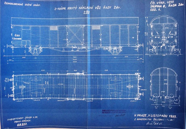

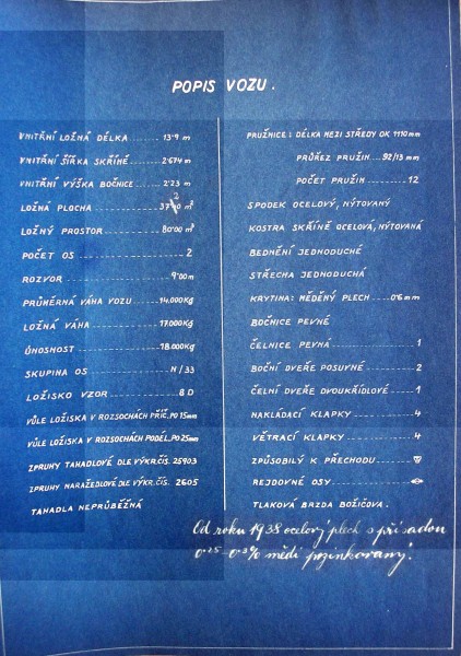

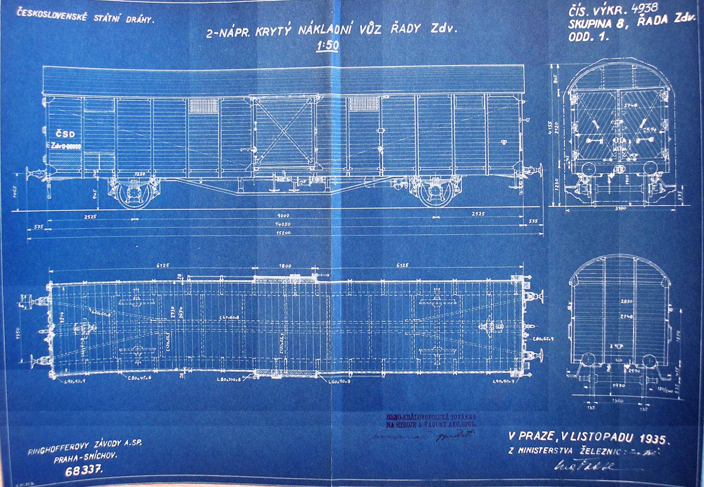

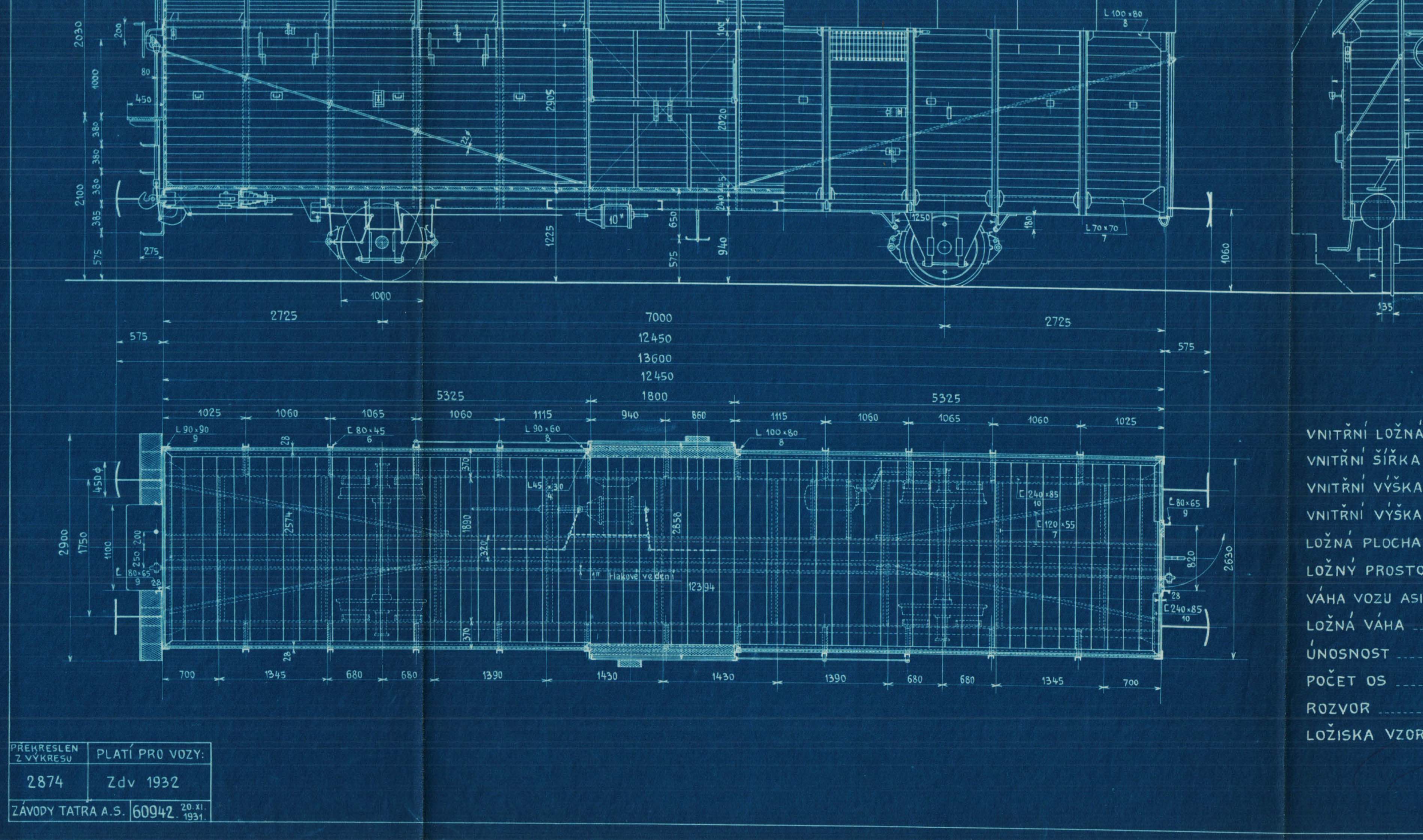

Příspěvekod UncleFardy » pát 13 zář, 2024 9:14 am
Díval jsem se do seznamu nákladních vozů na část Zdv a nenašel jsem tam žádný, který by mi pasoval na variantu odvozenou od ZZdv, bez kryté brzdařské budky a s tlakovou brzdou nebo bez brzdy. Takže zbývá horší varianta upravit stavebnici na vůz s krytou brzdařskou budkou. K ní mám ale plánek ve velmi malém rozlišení, s nečitelnými kótami. Pak mám plánek nářaďového vozu, s čitelnými kótami, ale tam chybí zase některé kóty základní. A jeden z kolegů mi poslal povídání z archivu, ať už se nestaví vozy Zdv s brzdařskou budkou zasahující do ložného prostoru. Takže buďto byly nějaké postavené po roce 1935, nebo mi fakt nezbude nic jiného, než ta verze s budkou případně verze se střechou lomenou, jejich předchůdce.
Přikládám zde plánek ve špatném rozlišení a prosím někoho, jestli by mi ho poskytl v čitelném rozlišení. Děkuji.

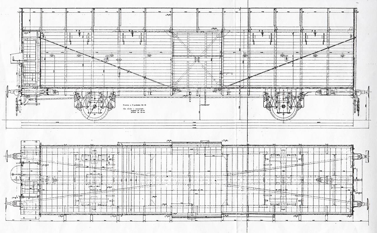

Příspěvekod Bw_Ig » pát 13 zář, 2024 9:46 am
Bw_Ig
Příspěvky: 240
Registrován: pát 01 led, 2016 6:10 pm
Re: nákladní vozy II. epochy

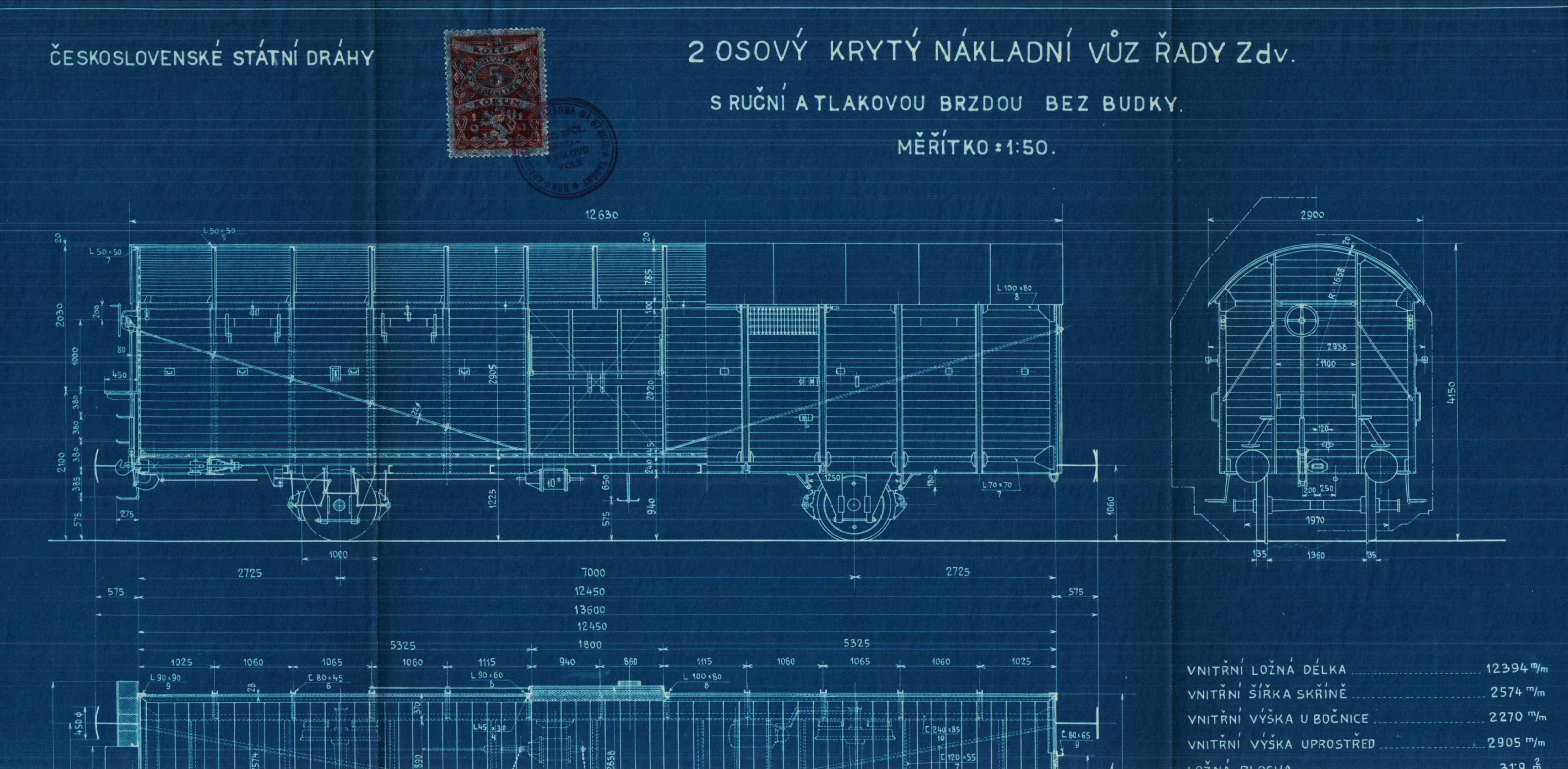

Příspěvekod Bw_Ig » pát 13 zář, 2024 10:00 am
Bw_Ig
Příspěvky: 240

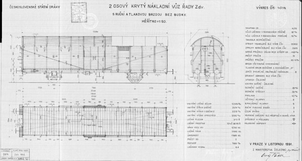

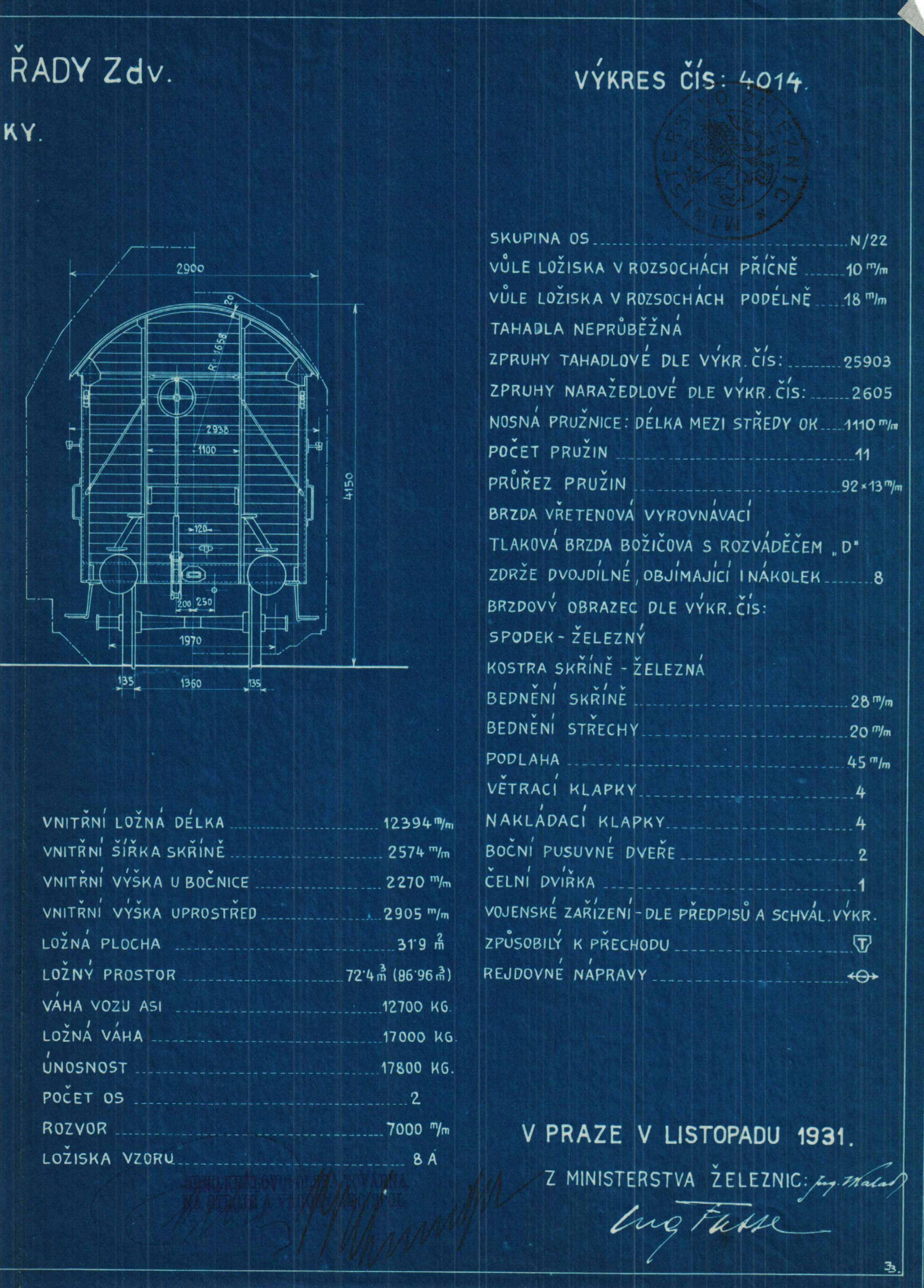

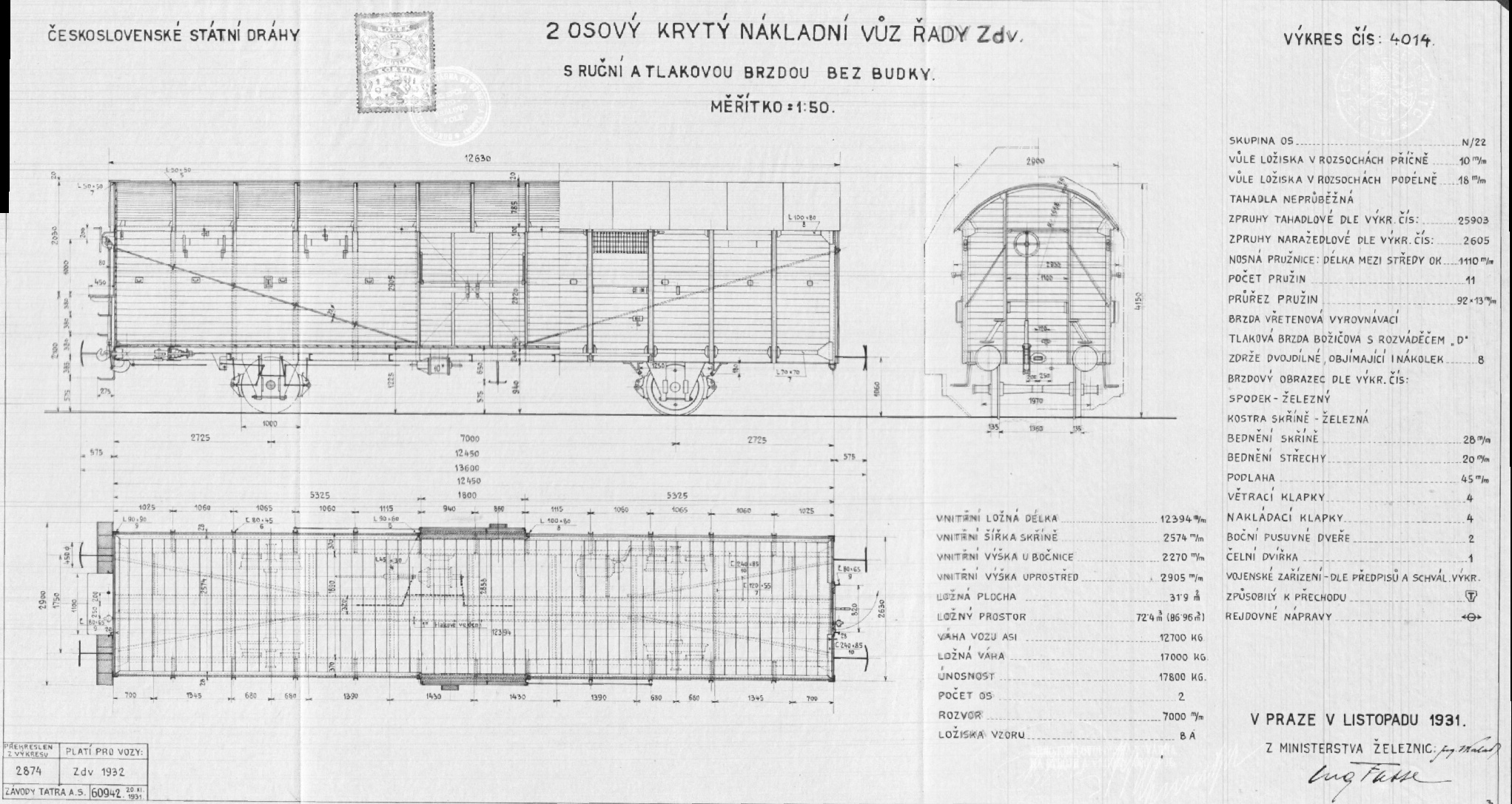

Příspěvekod radeksindy » pát 13 zář, 2024 10:53 am
Ad Zdv: Vydrž už je to v tiskárně. Dlouhý byly i s budkou pod prodlouženou střechou a také kompletně bez brzdy.

Příspěvekod marian_r » pát 13 zář, 2024 12:22 pm
Dovolil som si to upraviť, negatív, konverzia do BW, spojenie, orez...
marian_r
Příspěvky: 631
Příspěvekod UncleFardy » pát 13 zář, 2024 2:32 pm
Děkuji všem moc. Vůbec jsem netušil, že některé vozy měly ruční brzdu řešenou takto!!! Vyšplhat na nárazník po stupačkach, pak na vyvýšenou plošinku bez zábradlí, a tam se natáhnout na kolo ruční brzdy... Místo toho aby tedy udělali plošinku hned nad nárazníky. No, vaše pomoc nezapadne. Příští víkend udělám hnědý ZZdv, teď o víkendu dostavím obě verze dlouhého Pd a dnes večer dokreslíme tento Zdv s kolem ruční brzdy na čele, takže bych to mohl stavět po příštím víkendu. Krátké plošiňáky P ex Ut a P ex Zd už mám po jednom komplet hotové, ale nedám je sem, musím vyměnit podlahy. Udělali jsme v modelařském rozletu příliš veliká a silná podlahová oka. Fakt veliká. Ale vyměnit podlahu nebude problém, mám ji pro jistotu přilepenou na obou prototypech jen Herkulesem, což byl prozíravý nápad, takže nehrozí poškození zbytku modelu. Na knihu se samozřejmě těším, ale do odstávky laseru už zbývají doslova jen dny, proto je nutné vše rychle dokončit. Víc než tento Zdv a skoro nakreslený Ond už nestihneme. Další až za rok....

Příspěvekod radeksindy » pon 16 zář, 2024 11:11 am
První vozy Zdv bez budky pod prodlouženou střechou s kolem ruční brzdy na čele měly čísla 2-23500 až 514, tj. vozy podle typového výkresu MŽ 4014. Celkově vozy Zdv bez budky obsadily před válkou čísla až do 2-23834. Původně měly mít vozy ZZdv čísla 2-23284 až 299, ale později byl interval posunut na 2-24. Číslo 2-24442 nebylo zřejmě nikdy obsazeno.
