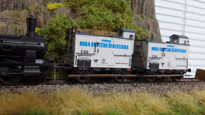

Trochu odlehčení :-) Když jsme zjistili, že na Hoře Svatého Šebestiána byl pivovar, tak nás napadlo udělat si jeho pivák. Pivovar ale žádný pivní vůz neměl, tak jsme pro tuto fikci vybrali malý vůz na pivo z Německa, který jezdil na lokálce KBE a používal jej pivovar Lövenbräu. Kastle je 3D tisk, pojezd z plastu a leptu. Prohýbala se nám spodní hrana, to se už neděje, teď se mírně prohnula nahoru horní hrana a zbroušení tohoto nedostatku nevedlo zcela k absolutní spokojenosti. Na podélnych lávkach odstraníme otvory pro úchyty na její držaky. Ukázalo se, že nejsou potřeba. Budku jsem nezasklil, protože jsme vyřezali malé skla, propadly mi dovnitř. Stane se. Zítra napravíme několik konstrukčních nedostatků. Čísla se mohou krýt s jiným, skutečným, vozem. Snažil jsem se v seznamu vozů najít nějaké mezery, ty jsem i tři našel, ale čísel jsem nechal udělat víc, takže shoda se může vyskytnout. Model bude ještě ve verzi bez brzdařské budky a podélné lávky, s mírně delší skříní přes celý pojezd, jako tomu bylo v reálu. Po finalizaci stavebnice bude možné samozřejmě udělat modely skutečných vozů dle předloh KBE, podkladů k tomu je dost.
Berte to, prosím, jako takové odlehčení, prostě i modeláři mají své dny, někdy jsme tak trochu i hračičkové.... Zkrátka, je nutné něčím tu Svatozář desítku do nádražních šenků po trati rozvážet :-)

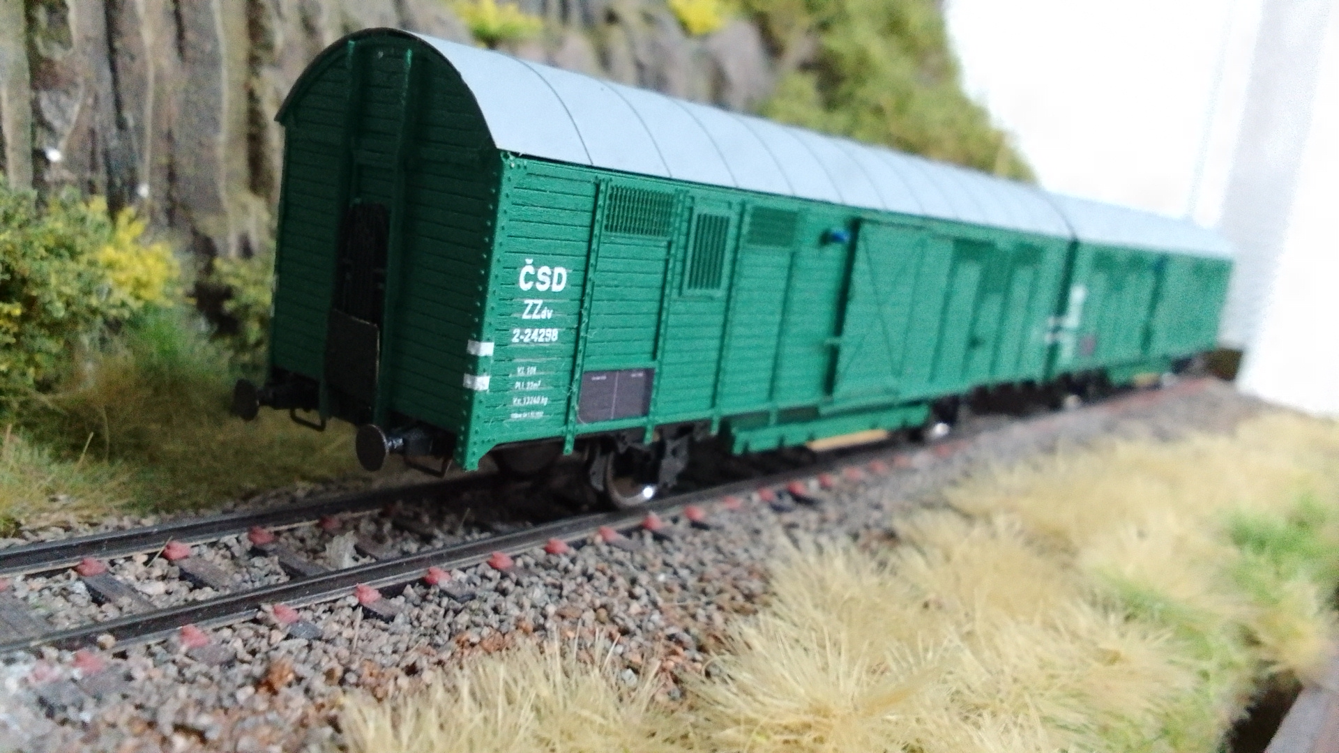

Prototyp ZZdv dostal přednost před finalizací plošiňáků, které jsou ale už připraveny na popis nebo dostavbu. Bylo to martyrium, napoprvé se vyskytlo pár chyb a bylo nutné improvizovat a některé díly vyrobit ručně. Až při stavbě jsem si všiml, že to vodorovné jsou taky okna, na čb fotce mě zmátla mříž jak u větracích klapek zavřených vozů. Střecha je úzká, chtělo to jestě tak 1,2 mm přidat. Nevím jak vnitřní rámy oken, jestli okrové nebo zelené. Zsb je má okrové. Vůz ještě není zasklen. Předpokládám, že když to má řadu ZZdv, tak zelená je správně. Jestli byl vůz hnědý už před rokem 1949 nebo až později, když měl řadu ZZs, to taky nevím. Bateriové skříně budou z 3D tisku, zde je provizorium, což není vidět, jsou na opačném konci dvojice.

Vozy ZZdv byly normálně červenohnědé. Zelenou barvu měly pouze některé vozy určené pro řazení do osobních souprav, což ZZdv nebyly. Zelenými vozy byly Zsb, případně Zc, také některé Zo.

Kolikrát už jsem o těch vozech četl a nikdy ne že byl z výroby hnědý. Mě se ho vůbec nechtělo dělat zelený! Nevím proč ale až doteď jsem se divil proč byl Zav hnědý a ZZdv zelený, a teď se dozvím, že byl taky hnědý. Určitě jsem si tu zelenou nevymyslel, někde to muselo být uvedeno. No, tak jsem měl chvíli z modelu radost... Ach jo ....

Prosím o malé upřesnění.K vozu ZZdv mám dvě fotky. Černobílou, zřejmě tovární, ale ne staženou z digitalních archivů, rozlišení neveliké, a barevnou fotku dochovaného vozu z Bratislavy s popisem DR a nabouraným čelem. Jde mi o vnitřní ramy oken. Obnovený vůz z Jaroměře Zsb je má všechny v barvě dřeva. Jak u svislých, tak u vodorovných oken. Měl je vůz ZZdv z výroby taky všechny v barvě dřeva nebo i vnitřní rámy oken byly hnědé v barvě skříně? Vůz "DR" je má hnědé, ale to může být stav z nějaké pozdní doby nebo po vyřazení z provozu. A z ČB fotky nic nepoznám. Děkuji.

Jenom v rychlosti, nemám detaily u sebe. U Zsb jsou lakovaná okna správně, byli natírány podle pravidel pro služební vozy. ZZdv jsou nákladní vozy a u nich není takový nátěr definován. Víme, že nákladní vozy s přítomností osob měly stěny šedivé a strop bílý.

UncleFardy píše: Když jsme zjistili, že na Hoře Svatého Šebestiána byl pivovar, tak nás napadlo udělat si jeho pivák...
Mám rád fiktivní příběhy, které podtrhují impresi modelové epochy. Vždyť fikce je vlastně základem našeho modelaření. Ale tady se to nepovedlo. Pochybuji, že by pivovar měl vozy označené jazykem, kterým před válkou ve městě mluvila jen rodina pana poštmistra, dosazeného sem státem po roce 1920. Po "osvobození" města od jeho původních obyvatel po roce 45, pak už v pivovaru nezbyl ani sládek, natož pak lakýrník.
Hlavním viditelným znakem, podtrhujícím impresi druhé epochy v této oblasti, jsou právě dvojjazyčné nápisy, případně komerční nápisy v jazyce původních obyvatel kraje. Pivovarský vůz s předválečným označením a s pouze českým nápisem je promarněná šance…

Jenomže němčina se na vozech používat nesměla, jen na zvláštní povolení. Pivovar musel prokazatelně exportovat a i tak to bylo omezeno na pár vozů. Drtivá většina pivovarů tam tedy němčinu neměla a to ani v Sudetech. U nás byl v podstatě výjimkou Prazdroj a Budvar.

K našim pivákům - jedná se o pokračování fikce vozů, které k ČSD přešly od BEB. Popisy máme taky a vůz barvách BEB se vám bude asi zamlouvat více. Teď se brzy budou tisknout další skříně a udělám tedy i verzi z doby BEB. Bude to i více odpovídat dobově a nápisy budou v němčině.

A co se týče ZZdv, tak udělám i ty vnitřní ramy v barvě skříně, pojezd k vozu nepřipevním napevno, a kdyby se ukázalo, že je to špatně, tak se to přesklením opraví. Logika vede k tomu, že tedy taky hnědou.

Pokud jde o tu fikci, tak jestliže nemáme věrohodné podklady, vejde se do ní leccos. Třeba laxní přístup některých německojazyčných společností k prvorepublikovým jazykovým nařízením. Napadají mě údaje z tratí bývalé FOD po jejím zestátnění v roce 1925, kdy už se dávno mělo úřadovat česky, ale skoro nikdo z původního personálu převzatého od společnosti úřední řeč neovládal, a to ani na úrovni přednostů a správců stanic. Nebo poměry u elektrické malodráhy v Jablonci nad Nisou, kdy ještě na přelomu 20. a 30. let nebyly na vozidlech ani na budovách české nápisy a personál komunikoval s cestujícími taky výhradně německy.

radeksindy píše:Jenomže němčina se na vozech používat nesměla, jen na zvláštní povolení. Pivovar musel prokazatelně exportovat a i tak to bylo omezeno na pár vozů. Drtivá většina pivovarů tam tedy němčinu neměla a to ani v Sudetech. U nás byl v podstatě výjimkou Prazdroj a Budvar.
To je zajímavé, Radku. Chápu, že vedle jazykového zákona o nadřazení úředního "jazyka československého" z roku 1920, existoval i nějaký drážní předpis o jednotném označování vozidel v češtině. Ale ten se, předpokládám, týkal technických údajů, jako jsou nápisy na podélníku a vlastnické značky. Ale že by bylo zakázáno označovat privátní vozy jménem firmy, pokud by znělo německy, to se mi nezdá. Fotky vozů nesbírám, ale mám dojem, že jsem už viděl víc obrázků firemních dvojjazyčných privátů z 2.epochy, než jen Prazdroj a Budvar, stejně jako priváty označené jménem firmy, jehož základem je jazyk majitele. Kromě piváků například Schichtovky, Spolek pro chemickou a hutní z Ústí, atd. Pokud nebyla firma napsána přímo na skříni, tak byla v obou jazycích na tabulce.
Zde se firma jistě jmenovala Brauerei Sebastiansberg, pokud tedy neměla v rejstříku zapsané ještě nějaké jiné označení. V případě tohoto fiktivního vozu bych určitě doporučil minimálně označení dvojjazyčné, stejně jako má zmíněný ústecký vůz...
