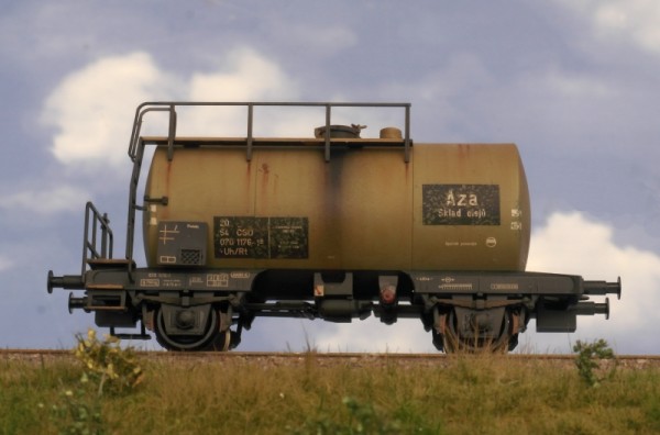

Co takhle?
Pojezd černý a kotel typuji v RAL 6010, 6011 nebo 6025

Moc pěkný je to Martine, zvlášť se mi líbí ty rezatý odloupnutiny laku a opadaný jakoby "ostřílený" nátěr "tabulí" s nápisy. Bohužel škoda, že skutečné vozy měly nápisy na plechových tabulích, tedy nikoli přímo na kotli. Takhle, jak to udělali na modelu se to u nás nedělalo, tabule evidentně nečeské velikosti z epochy III, na kterou by se číslo vozu nevešlo. Tedy pokud samozřejmě ještě pominu zřejmě aplikaci popisů na nesprávnou konstrukci vozu, ale to je už o něčem jiném... Ale model krásnej!

Fakt pěkný, můžeš něco prozradit k postupům? To nevypadá na olejovky, je to stříkané, nebo se pletu? Můžeš prozradit odstíny?
