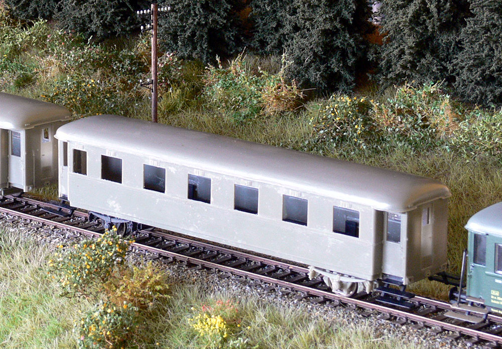

Příspěvekod Mcx » čtv 08 říj, 2020 5:01 am
A tady skříň vozu Ae Rybák s upravenou střechou - lepší hladká střecha než to co je na tom výlisku Ex Luto.

Příspěvekod Mcx » čtv 08 říj, 2020 7:46 am
Tempotaxi píše:Kdyby někdo napsal, že střecha začíná od okapu v tomto tvaru.
Ale no tak, tohle přeci není možné napsat, protože asi nikdo nemá výkres dílů střechy skutečného vozu a z nějakých typáků to opravdu není možné odvodit. Takže fotku a cit na tvar nic víc nepomůže. A co chcete s tím, že někdy někdo něco dělal - BV model, to byla pouze informace, že se již o to někdo pokusil.
Ani já jsem některé stavebnice nikdy neměl - třeba Be36, ta fotka skříně Ae Rybák je 10 let stará. Nebo jste si myslel, že teď ráno jsem něco fotil - neee, to jsou staré věci.

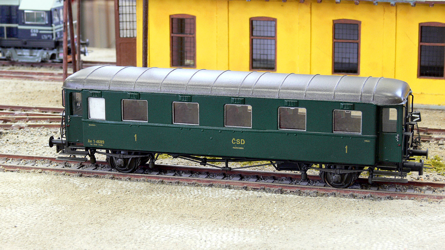

Příspěvekod Tempotaxi » čtv 08 říj, 2020 8:44 am
Dále se stříkla skříň. Barva se musela nechat namíchat. Jedná se Zeleň vagónovou ČSN 5700 a odpovídající odstín je RAL 6020. Pro jistotu jsem si vzal vagonek a pomocí šablony jsme kontrolovali odstín barvy.
Po nastříkání se bohužel zvýraznil v plastu způsob vstřikování. Po určitém natočení skříně to bylo moc vidět. Je zajímavé, že je to jen na bocích a střeše. Ale zelená je lesklá, tak to ještě více vyniklo. Takže se dílna proměnila v autolakovnu. Boky se pod vodou sbrousily a znova stříkly. Tento jev se trochu potlačil, už to není tak výrazné, ale při určitém úhlu se to dá vidět.
Střecha je natřena ručně matnou barvou a tam ten efekt se ztrácí. Protože jsou tam švy a řady nýtů, tak se vše rozplyne a švy a nýty se zvýrazní.
Jeden vůz má střechu natřenou barvou odstínem asfalt.
Druhý vůz má střechu natřenou barvou odstínem bláto.

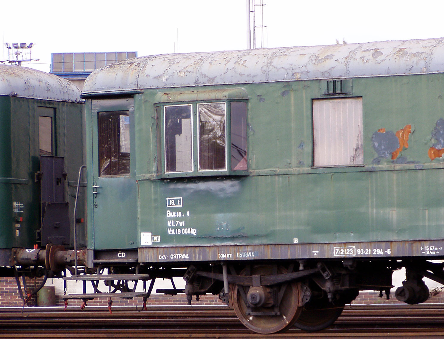

Příspěvekod Mcx » čtv 08 říj, 2020 9:12 am
Ještě k střeše - na střeše nejsou žádné spoje plechů jak na nákladních vozech - nějaký falc. Ne, je to plech přeložený přes sebe a snýtovaný, plech maximálně síly 1,5 mm, nechci se mi to hledat, změřte to na modelu bude to kolik odhaduji 0,4 mm, ale to je více jak 30 mm ve skutečnosti !! to je už mimo zvýraznění detailů.
Prostě ta střecha na první pohled vypadá zcela jinak a tím se ten model vůbec nepodobá skutečné předloze, což ovšem nijak neberu těm, kterým se to na modelů líbí :wink:
Já jsem hodně tolerantní na různé nepřesnosti, ale na první pohled musí model připomínat předlohu... no a tady je to úplně mimo :roll:
