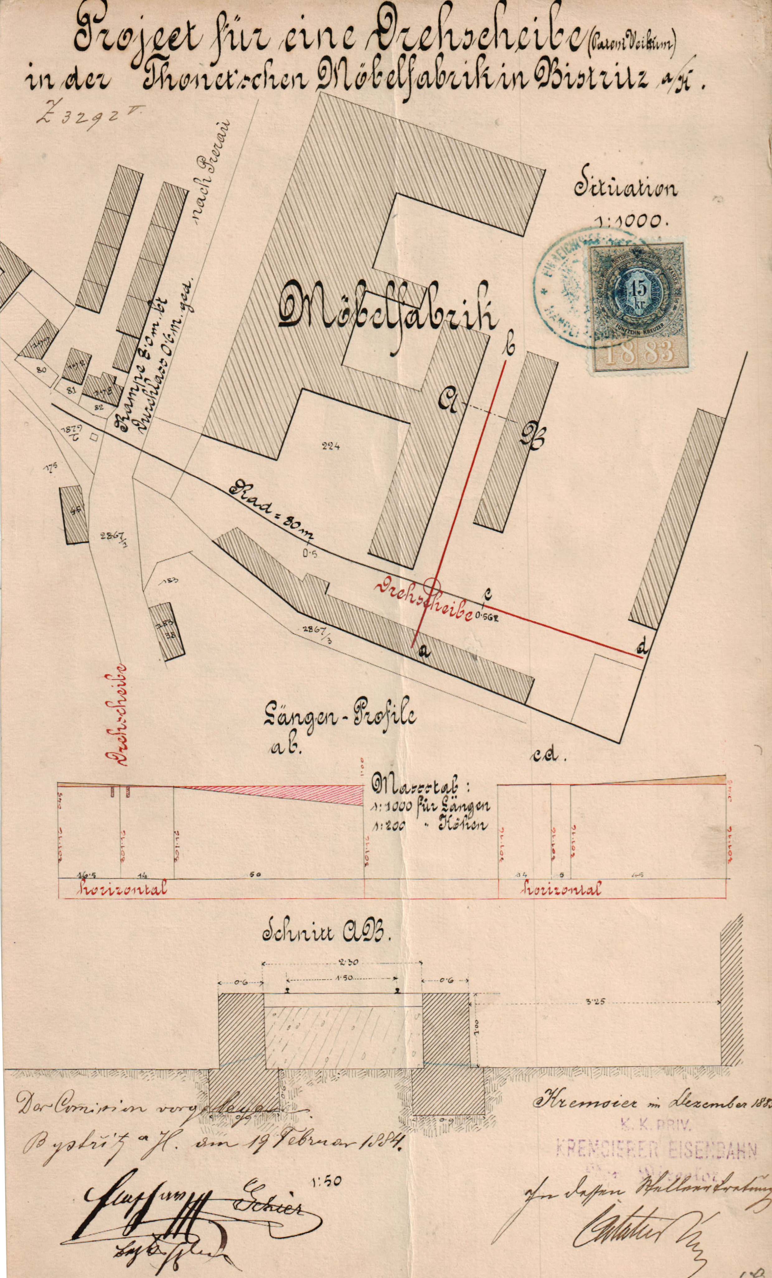

Jestli chcete vůz dostat do reálného prostředí, tak zde situace vlečky Thonet v Bystřici. Rok 1884.
