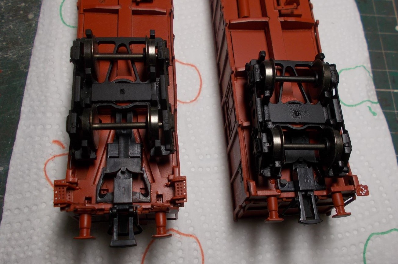

Dobrý den, mám doma stavebnice nákladního vozu Res a Vase ve velikosti H0 od Malé železnice. A chtěl bych se zeptat těch, co už tyhle vozy stavěli, jak vyřešili u těchto vozů kinematiky (jaký výrobce). Kdyby bylo popř. i nějaké foto. Nabízí se asi Bramos, ale s nima občas bylo zase problém, musely se různě upravovat.

Zkušenosti z provozu nemám, ale dva postavené Vase jsem před časem koupil na burze a pokud se nepletu mají kinematiku Roco. Vlevo je čelo s brzdařskou budkou.
