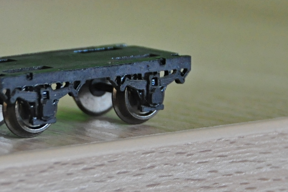

Příspěvekod UncleFardy » čtv 12 říj, 2017 10:07 pm
Trochu jsme experimentovali a nahradili jsme pokusně kartonové díly listových pružin, závěsek a ložiskových domků plastovými. Najednou je možné brát pojezd do ruky, nic se neroztřepí, nepoškodí, plastové vrstvy na sobě pevně sedí. Myslím si, že je to dobrý krůček kupředu.

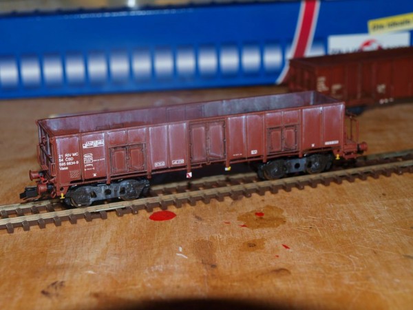

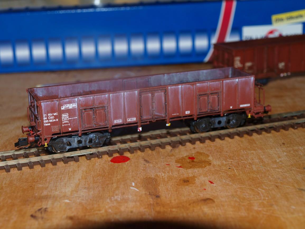

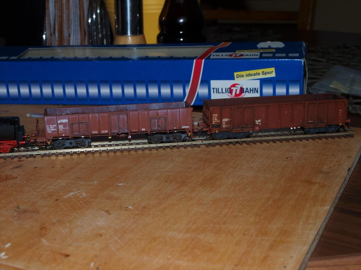

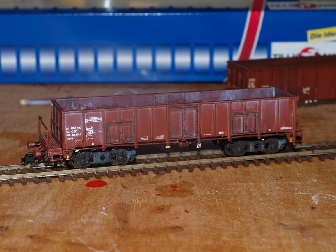

Příspěvekod Jiřik » pát 22 pro, 2017 1:24 pm
mám tu jednu předvánoční TT rychlovku. Stavba pohodová, doplněny detaily z vlastní produkce. Uhlí bude až bude celá souprava.
Teď se pustím do dvou Vsa od Plastikomu.
